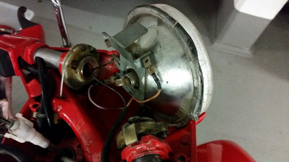

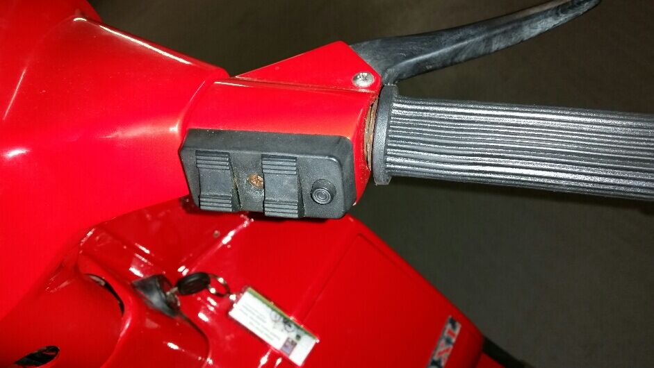

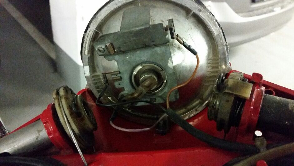

    Meine PK 50 XL hat einen Scheinwerfer (Piaggio) mit angeschlossener Standlichtbirne und nur ein Abblendlicht. Die Schalter sind aber für Abblend- und Fernlicht da. Der TÜV gibt mir ohne Fernlicht keine Betriebserlaubnis.
    Ist es möglich, in den Originalscheinwerfer eine 25/25 oder 35/35 Doppelfaden Glühbirne einzusetzen mit P26s Sockel für Abblend- und Fernlicht und mit den Drähten vom bestehenden Abblendlicht und Standlicht zu speisen oder brauche ich einen kompletten Scheinwerfer?

    Scheinwerfer der Deutschen PK einbauen und passend verkabeln.

    Du siehst ja das die Fassung nur eine 1-Fadenbirne betreiben kann.

    weil du nur einen Fußkontakt hast.

    Okay, also dann funktioniert das mit dem vorhandenen Scheinwerfer nicht...
    Aber welcher Scheinwerfer passt denn nun? Habt ihr keinen Link für mich?
    Ich brauche einen, der unten mit einer Schraube verschraubt ist. Im Netz finde ich verschiedene, aber von Piaggio lediglich den, den ich eh schon habe, oder welche, die seitlich verschraubt werden. Ich bin mir nicht sicher, welchen ich nun bestellen soll.
    Meine Werkstatt bezweifelt ebenfalls, dass sie hierfür Originalersatz bekommt.
    Irgendjemand einen Tipp für mich? Kann ja nicht sein, dass es am Scheinwerfer scheitern soll.
    Wie meinst du das? Auf deinem Foto ist der eine Schalter fürs Stand-, der andere fürs Abblendlicht.
    Edit: Habe den selben Schalter, bei mir sind aber kleine Symbole daneben, die Stand- und Abblendlicht andeuten.

    • July 13, 2015 at 15:17
    Okay, dann macht das auch wieder Sinn.
    Diese Belegung des Schalters mit Abblend- und Fernlicht hat der TÜV-Prüfer so behauptet. Schließlich habe ich auch eine blaue Kontrolllampe im Tacho, als Hinweis auf das Fernlicht.

    v37: d.h. ein Schalter ist Licht an/aus und der andere Standlicht/Abblendlicht? Kannst du mir hierzu ggf. ein Bild schicken? Hast du zu deinem Roller eine deutsche Betriebserlaubnis?
