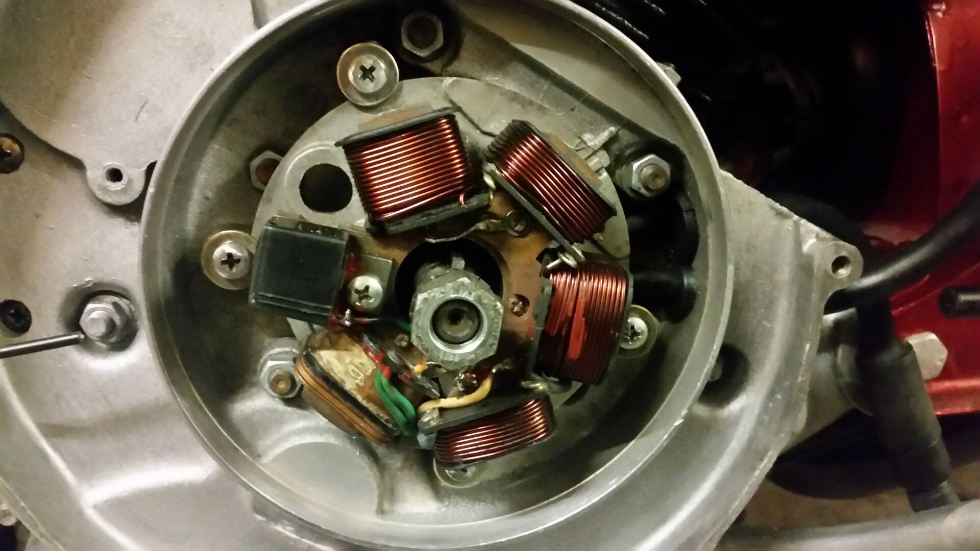

    ich habe eine Pk50XL2 neu aufgebaut ,und wollte sie noch abblitzen die Zündgrundplatte habe ich vorher markiert um erst mal sicher zu sein daß sie startet
    beim ersten blitzen habe ich mich gewundert, sie zündete bei etwa 40 Grad vor OT, die Zündplatte habe ich dann nach rechts gedreht bis nix mehr ging
    da nun ein schraube und das ende eine Fräsung in der Zündgrundplatte verhindert daß ich weiter drehen kann
    ich fragte mich ob ich ot falsch markiert hatte aber auch bei Prüfung war an der stelle der Kolben oben
    kann die Fertigung der Grundplatte eine solch starke Toleranz haben oder muss der Fehler woanders sein ?

    Wie steht den die Markierung der Zündplatte zum Motorblock ?
    Foto einstellen bitte

    • July 13, 2015 at 19:45
    also keil ist definitiv da
    hier mal ein foto

    • July 13, 2015 at 20:02
    Die Zündgrundplatte wird nur mit 3 Schrauben befestigt, nicht wie bei Dir mit 4 Schrauben (unten rechts muss raus)

    • July 13, 2015 at 20:08
    ok trotzdem kann ich die platte dann nicht mehr weiter nach rechts drehen weil die Mutter links dann im weg steht
    • July 13, 2015 at 20:12
    • Sicher das die Markierungen denn richtig gesetzt wurden ?
    normal sind die Markierungen von Luigi recht ungenau aber wenn Sie passen müsste der Roller zumindest laufen
