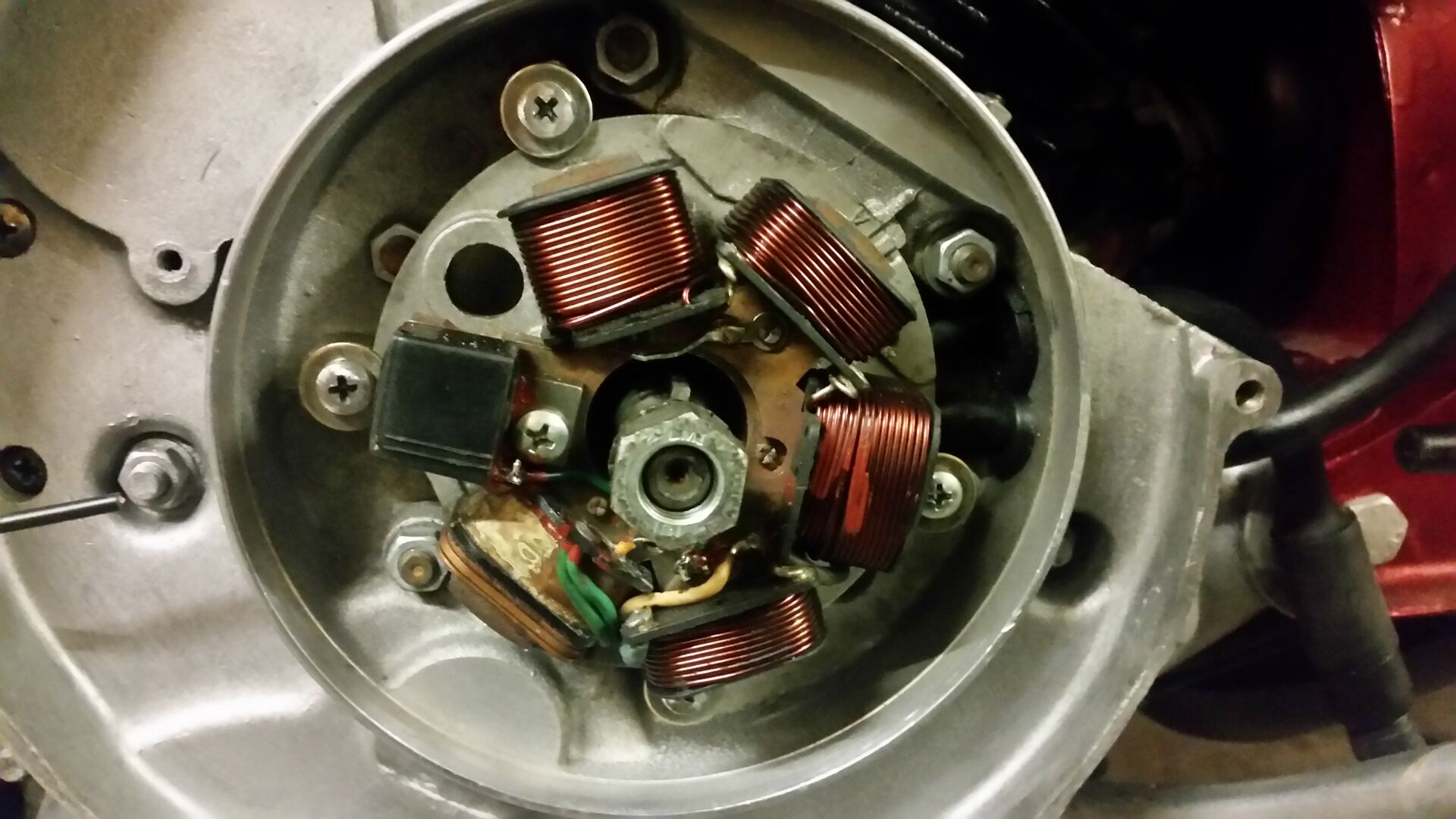

ich habe eine Pk50XL2 neu aufgebaut ,und wollte sie noch [lexicon='abblitzen',''][/lexicon] die Zündgrundplatte habe ich vorher markiert um erst mal sicher zu sein daß sie startet
beim ersten blitzen habe ich mich gewundert, sie zündete bei etwa 40 Grad vor OT, die Zündplatte habe ich dann nach rechts gedreht bis nix mehr ging
da nun ein schraube und das ende eine Fräsung in der Zündgrundplatte verhindert daß ich weiter drehen kann
ich fragte mich ob ich ot falsch markiert hatte aber auch bei Prüfung war an der stelle der Kolben oben
kann die Fertigung der Grundplatte eine solch starke Toleranz haben oder muss der Fehler woanders sein ?
