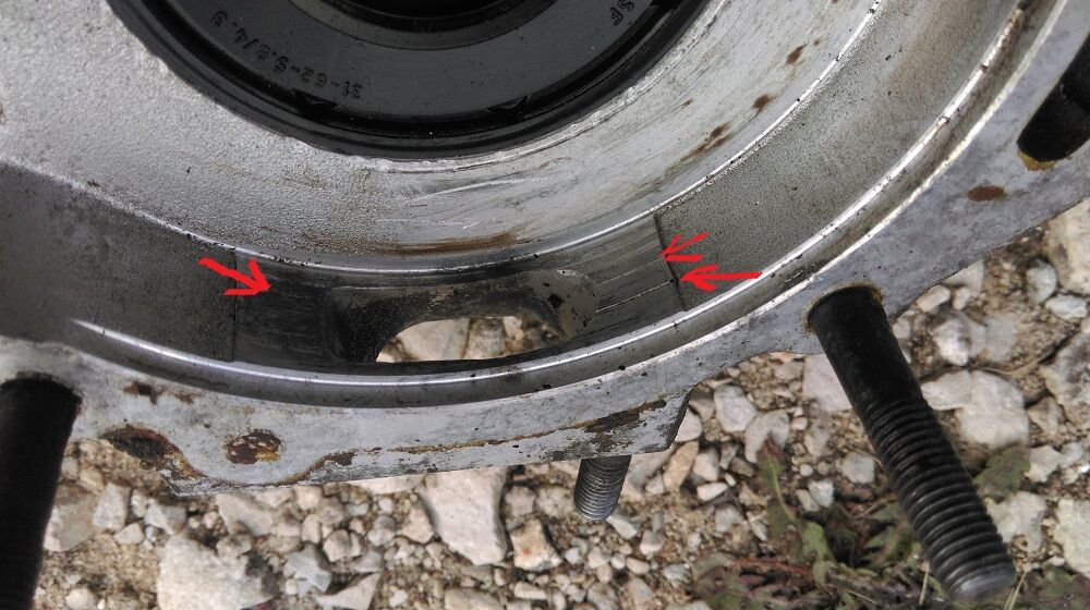

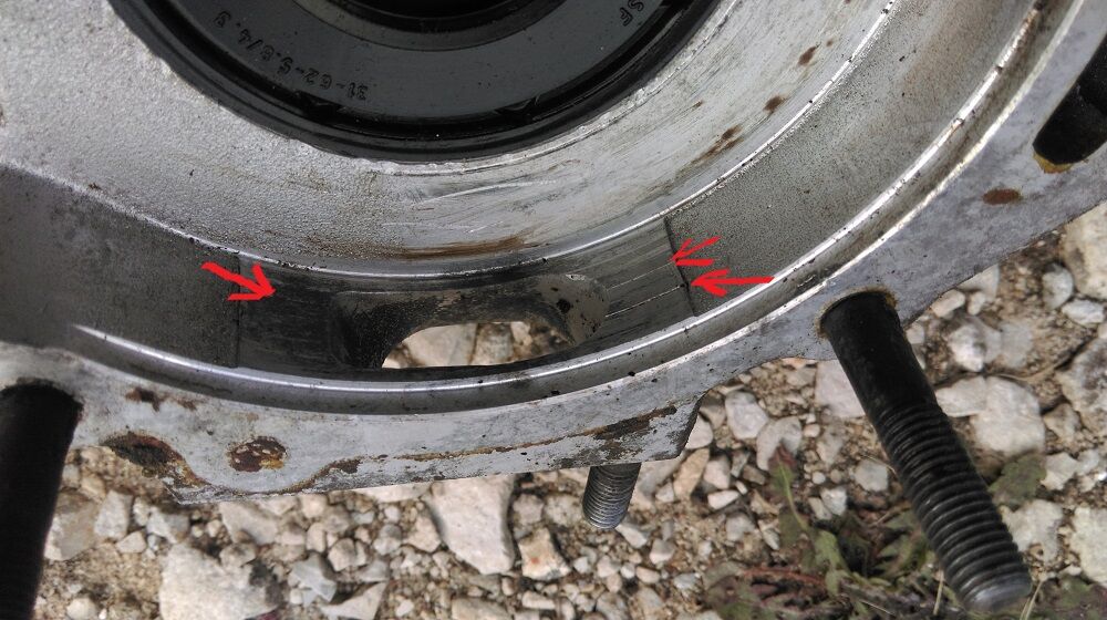

    Die Dichtfläche nach dem Ausbau derKurbelwelle, leider wahr hier die Kuwe fest, meint ihr ich kann die
    Dichtfläche noch verwenden oder lieber Membran umbau????

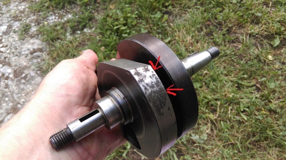

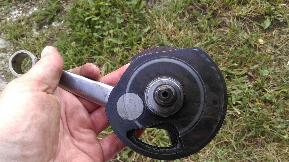

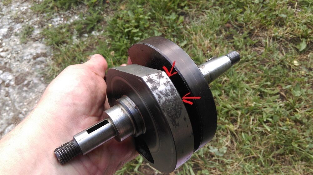

    Hier die Kuwe das sind die stellen andenen sie fest wahr, kann ich diese im Falle eines umbau auf Membrannoch verwenden, ist eine Mazzu welle denk ich???

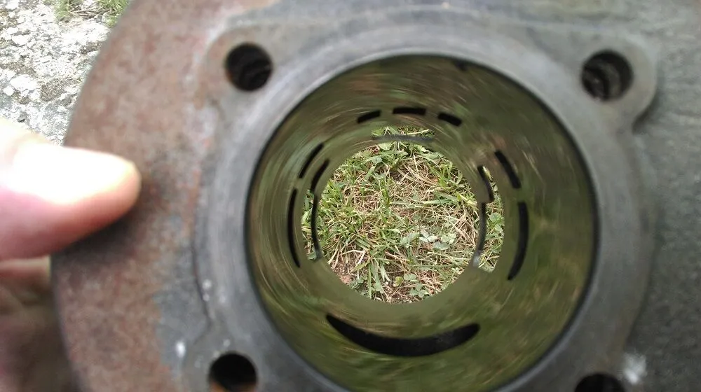

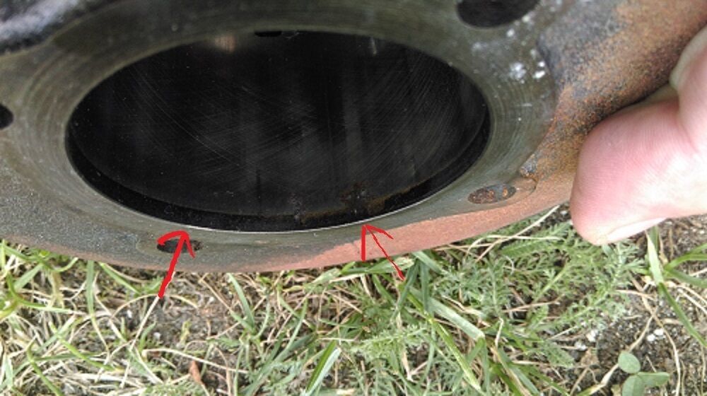

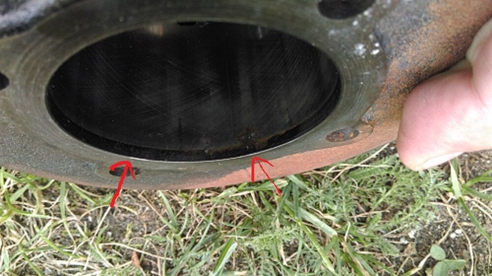

    Und hier ist noch so ein Problemfall,die Bahn schaut eigentlich ganz in Ordnung aus, nur
    an der Kante oben ist eine Stelle ander, der Kolben fest gewesen ist , und der dunkle Rand irritiert michich glaub das der [lexicon='ZZP',''][/lexicon] überhaupt nicht gepasst hat ??
    Die stelle die aussieht wie ein ausbruch ist keiner da wahr nur der Kolben fest, man merkt eigentlich nichts wenn man mit dem Finger drübergeht.
    Zylinder istnoch Originalmaß, ich würd ihn saubermachen und einenGS-Kolben mit GS –Kolbenringen verpassen oder rentiert sich das nicht. Den alten Zylinder könnte schön auffräsen ohne das ich mich hinterher ärgere
    nen neuen verhauen zu haben :D

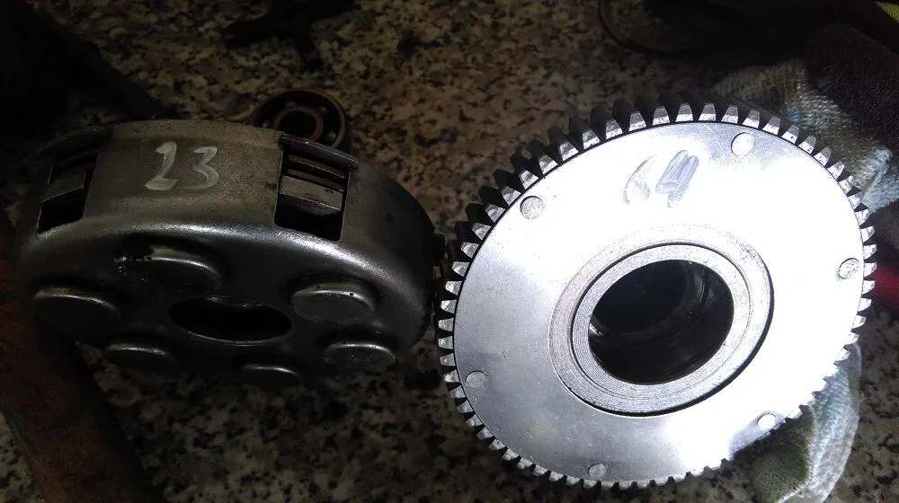

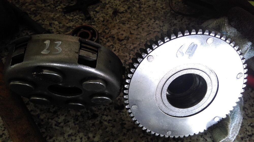

    Hab noch ne Primär hier liegen mit23/64 Übersetzung zähne schauen top aus nur federn werd ichtauschen, sollte passen glaub ich.

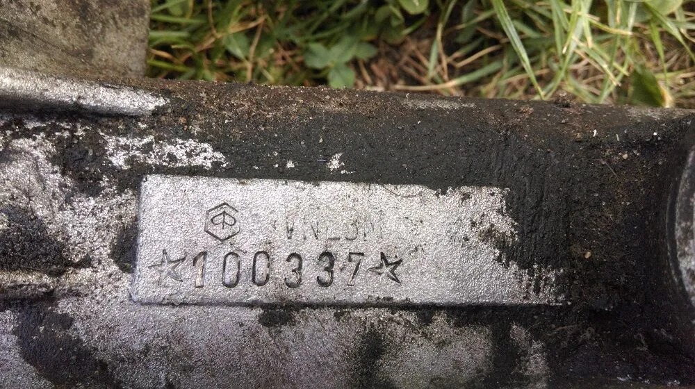

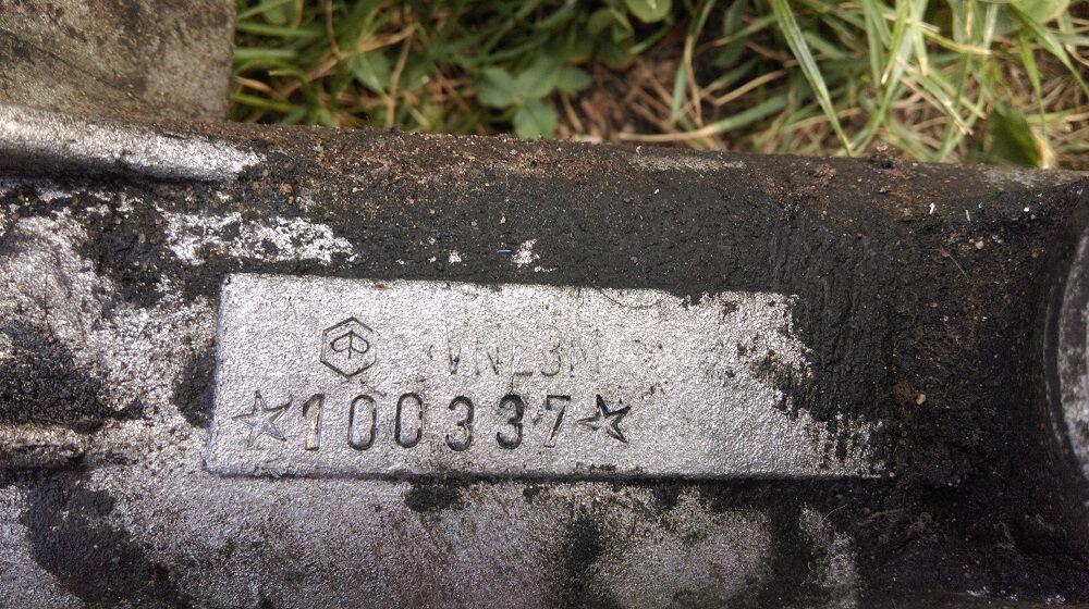

    Der Motor hat die Nummer VNL3M gibt esda eine vergleichbaren Motor nach dem ich meine Teile bestellen kann.

    Den Drehschieber finde ich nun nicht so schlimm, als dass man den für Membran wegfräsen müsste. Den würde ich so noch fahren. Kurbelwelle würde ich an der Roststelle vorsichtig fein abschleifen und polieren und wieder fahren. Zylinder dito. Wenn der Ori-Kolben noch in Ordnung ist, würde ich den auch einfach weiterfahren , wenn du in absehbarer Zukunft eh vor hast, auf 177 zu gehen. Was das für eine Welle ist, kann ich nicht sagen. Pleuel sieht aber schon nach Mazzu aus. Will mich da aber nicht festlegen.
    Also, alles aufarbeiten, Fahren, dann evtl. Tunen, glücklich sein. ;)

    Bei dem Zylinder hatte ich mich wohl etwas undeutlich ausgedrückt, sorry, das auf den Bildern ist schon ein 177ér Polini, wollte ihn nur ungern
    zum schleifen geben da die kosten mit neuem Kolben ja in etwa mit nem neuen Zylinder vergleichbar währen denk ich.
    Kann mir da noch jemand mit dem dunklen rand am Zylinder weiterhelfen (dunkler rand ist oben am Zylinder)
    lieg ich da mit meiner vermutung richtig das da evtl. der [lexicon='ZZP',''][/lexicon] nicht gepasst hat ??

    Der dunkle Rand hat nichts mir der Zündung zu tun. Das ist einfach nur der Endpunkt des oberen Kolbenrings.
    Das Schwarze sind Verbrennungsrückständen.
    Aber Zündung sollte trotz allem beim Polini auf 19 Grand abgeblitzt werden. Die Markierungen am Motorblock kannst vergessen.
    • July 27, 2015 at 09:45
    Jep , der dunkle Rand wird auch als Feuersteg bezeichnet , da dort kein Kolbenring mehr über die Fläche läuft und somit nicht die Verbrennungsrückstände mechanisch entfernt werden !
    Also ganz normal ...
    Wie schon beschrieben , ganz wichtig richtig abzublitzen

    Was meint ihr zu der Dichtfläche des drehschiebers ????
    @hedgebang schrieb ja weiter oben das man sie so noch fahren kann,
