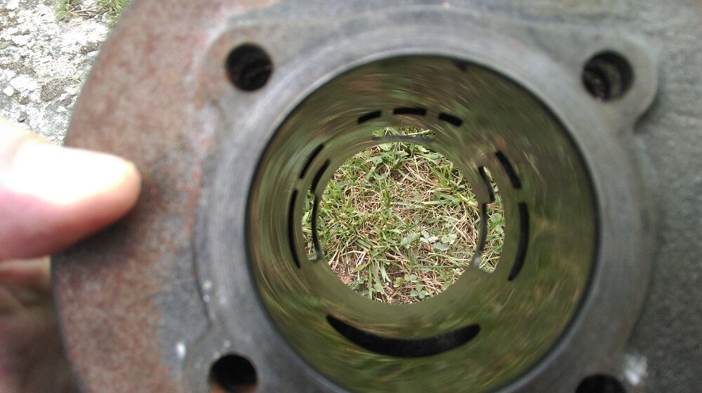

    Und hier ist noch so ein Problemfall,die Bahn schaut eigentlich ganz in Ordnung aus, nur
    an der Kante oben ist eine Stelle ander, der Kolben fest gewesen ist , und der dunkle Rand irritiert michich glaub das der [lexicon='ZZP',''][/lexicon] überhaupt nicht gepasst hat ??
    Die stelle die aussieht wie ein ausbruch ist keiner da wahr nur der Kolben fest, man merkt eigentlich nichts wenn man mit dem Finger drübergeht.

    Bei dem Zylinder hatte ich mich wohl etwas undeutlich ausgedrückt, sorry, das auf den Bildern ist schon ein 177ér Polini, wollte ihn nur ungern
    zum schleifen geben da die kosten mit neuem Kolben ja in etwa mit nem neuen Zylinder vergleichbar währen denk ich.
    Kann mir da noch jemand mit dem dunklen rand am Zylinder weiterhelfen (dunkler rand ist oben am Zylinder)
    lieg ich da mit meiner vermutung richtig das da evtl. der [lexicon='ZZP',''][/lexicon] nicht gepasst hat ??
  • Der dunkle Rand hat nichts mir der Zündung zu tun. Das ist einfach nur der Endpunkt des oberen Kolbenrings.
    Das Schwarze sind Verbrennungsrückständen.
    Aber Zündung sollte trotz allem beim Polini auf 19 Grand abgeblitzt werden. Die Markierungen am Motorblock kannst vergessen.
  • Jep , der dunkle Rand wird auch als Feuersteg bezeichnet , da dort kein Kolbenring mehr über die Fläche läuft und somit nicht die Verbrennungsrückstände mechanisch entfernt werden !
    Also ganz normal ...
