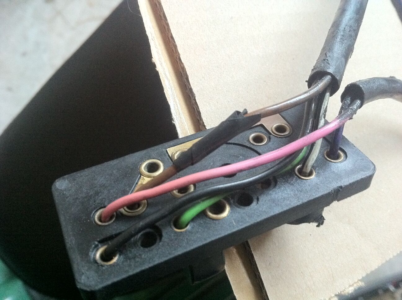

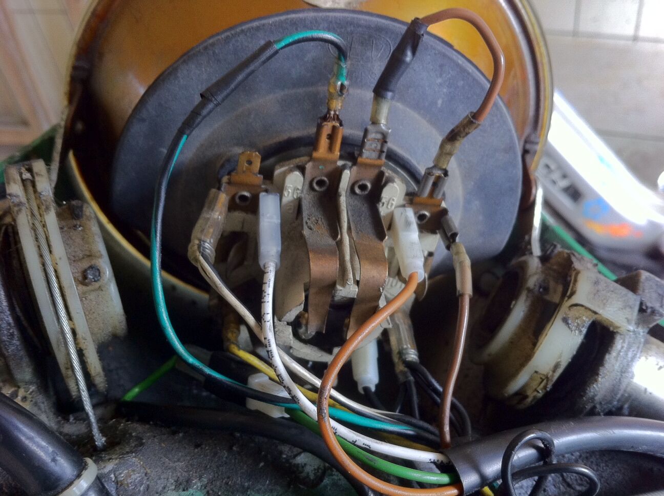

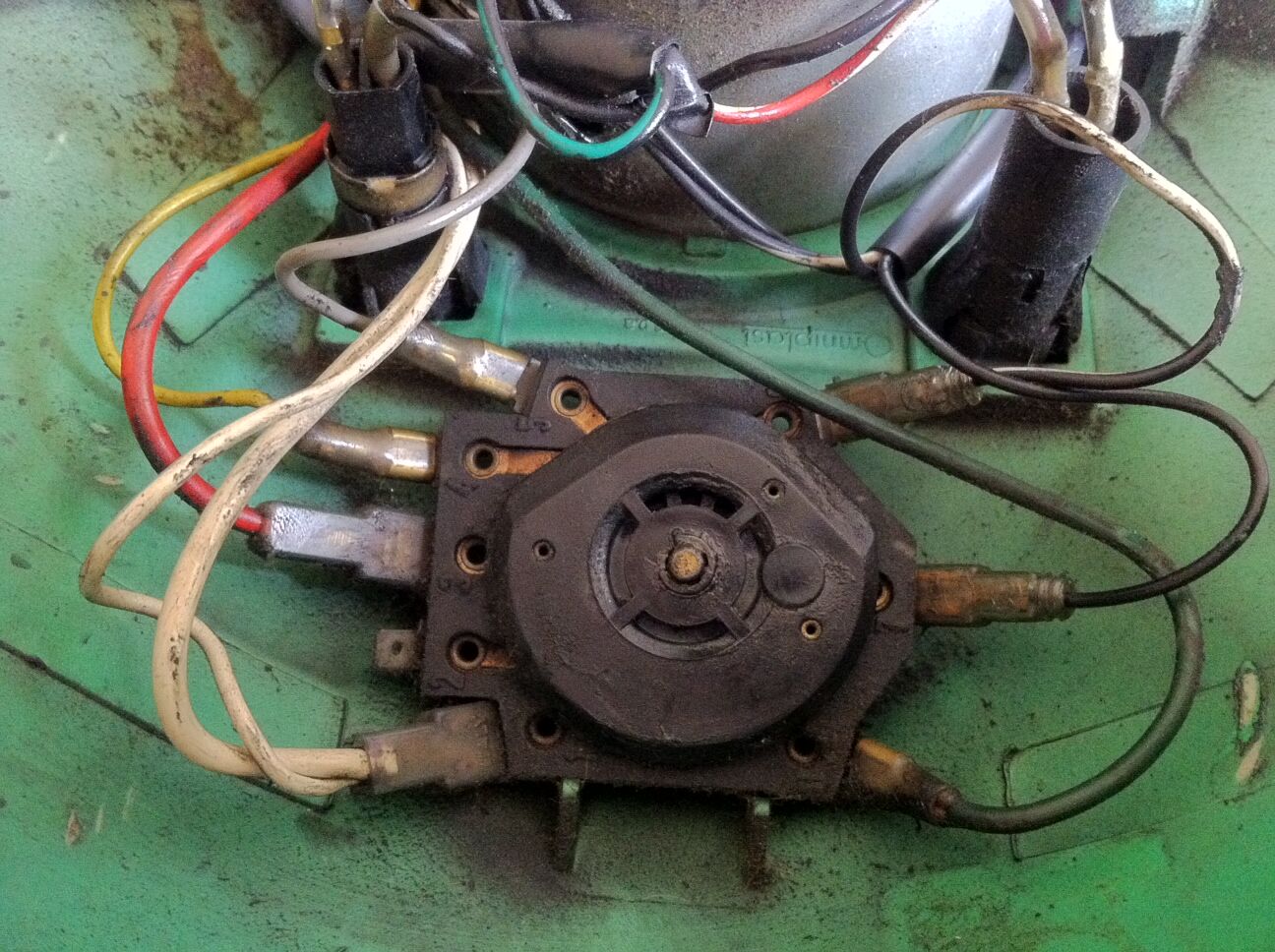

    Wie gesagt habe fotos von der verkabelung im lenkkopf...

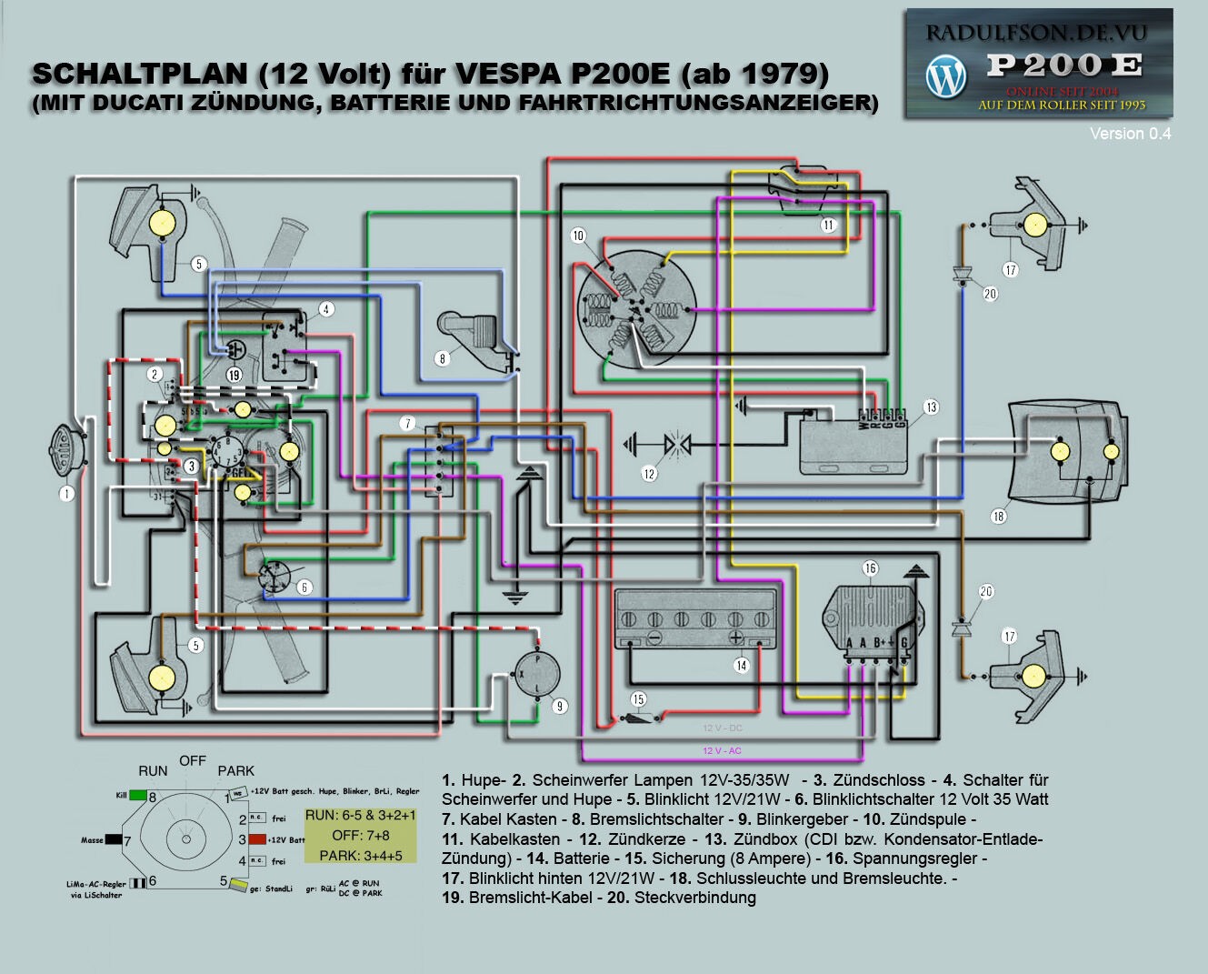

  • Ich stell mal einen Schaltplan aus dem GSF ein:
    Du kannst die Bilder hier ins Forum über Dateianhänge reinstellen, mach bitte auch eins von den "Lichtschaltern" rechts am Lenker, denn der Schalter für die "Lichthupe" kommt mir ziemlich unbekannt vor. Die Standlichtbirne sollte wie das Rücklicht auch bei laufendem Motor An sein.
    Die Kabel sind ja alle da wenns bei Parken leuchtet, wirds schon.

    werde alle mal unter die lupe nehmen mit euren schaltplänen!

    evtl erkennt ihr den fehler auf den fotos?
    der schalter für die lichthupe ist links am lenker,ein druckknkopf wie die hupe, die ist rechts!
    der neue lichtschalter ist exakt, wie der alte und ich hab ihn exakt gleich angeschlossen,

    Nach dem Schaltplan liegen Standlicht (gelb) vorne und Rücklicht (grau) hinten am Zündschloss Pin5 und nicht an Pin4&5, gab es aber auch schon und wenns vorher geklappt hat...
    Auf dem Bild mit der Lampenfassung kann ich das Massekabel (schwarz) vom Lichtschalter nicht sehen und wo geht an der Rampenfassung rechts der dritte braune Draht hin? (das gibt mir echt zu denken: rechts, braun und das 3 auch noch -> ist deine Verdrahtung!)
    Mess mal das Zündschloss nach Pin6 nach 4 und 5, sonst zerlege mal das Zündschloss und säubere die Kontaktringe.
