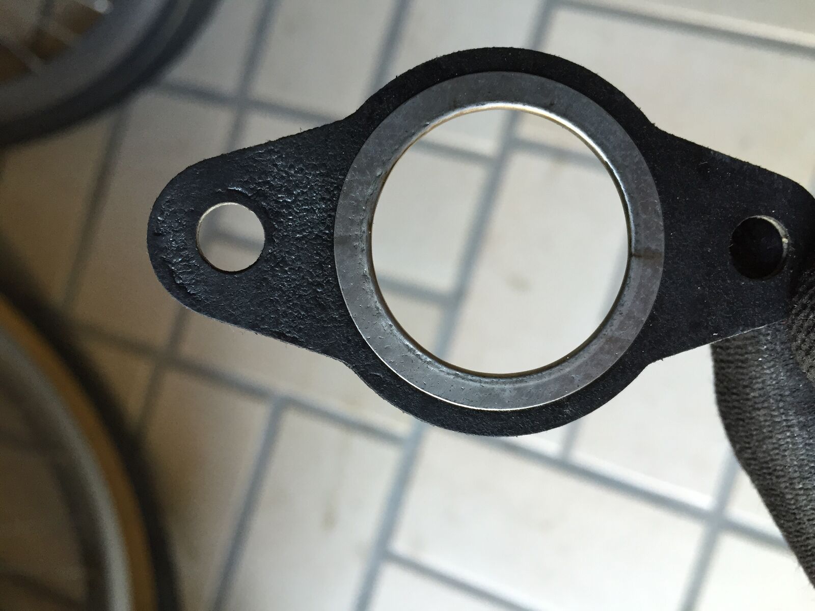

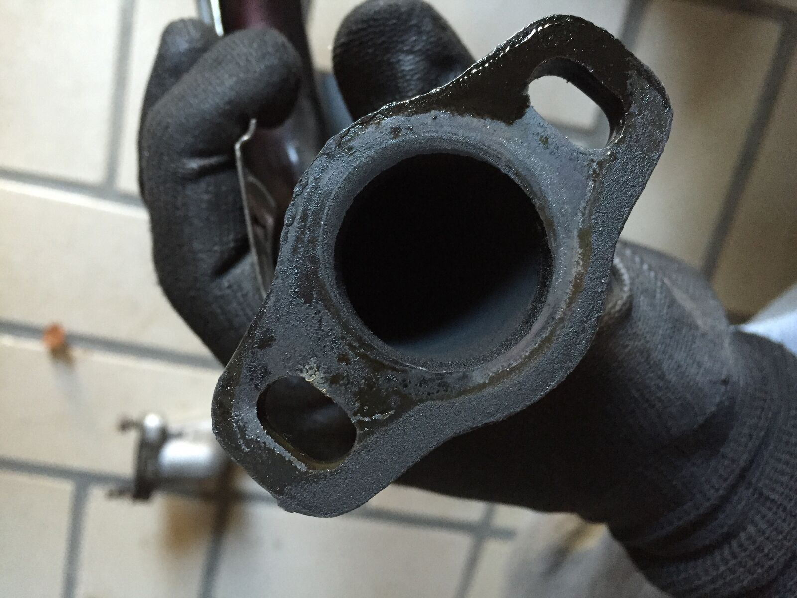

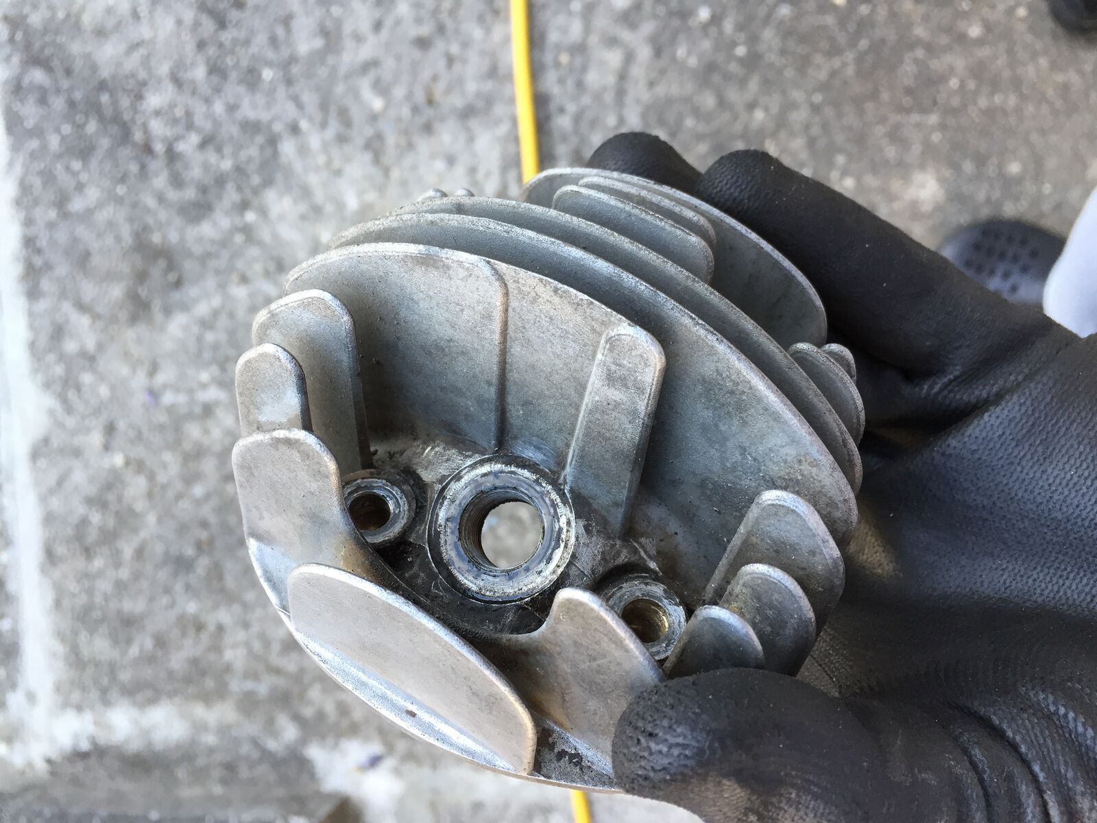

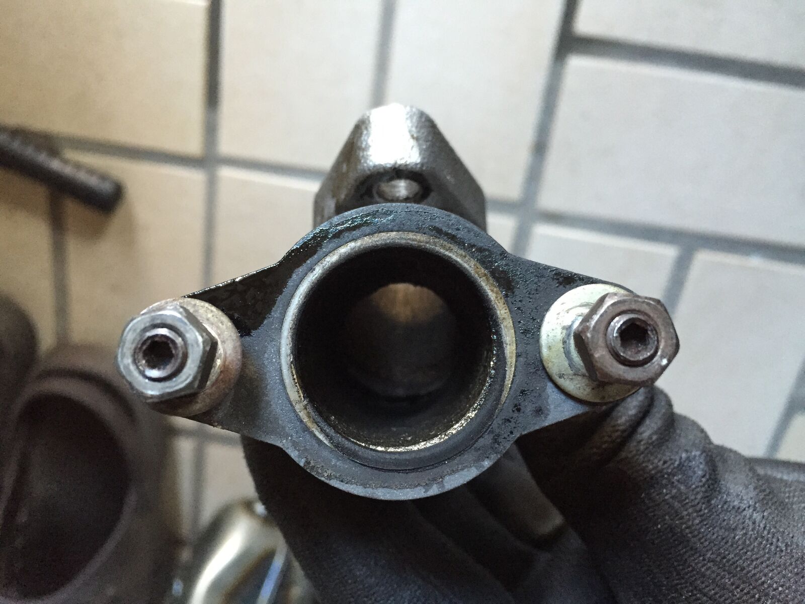

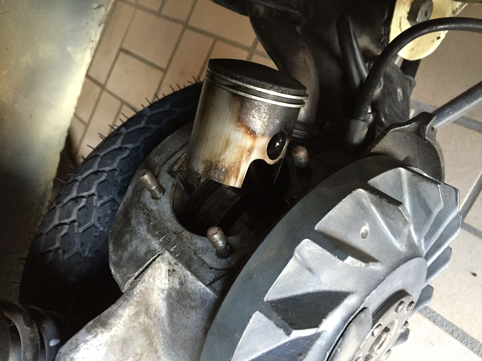

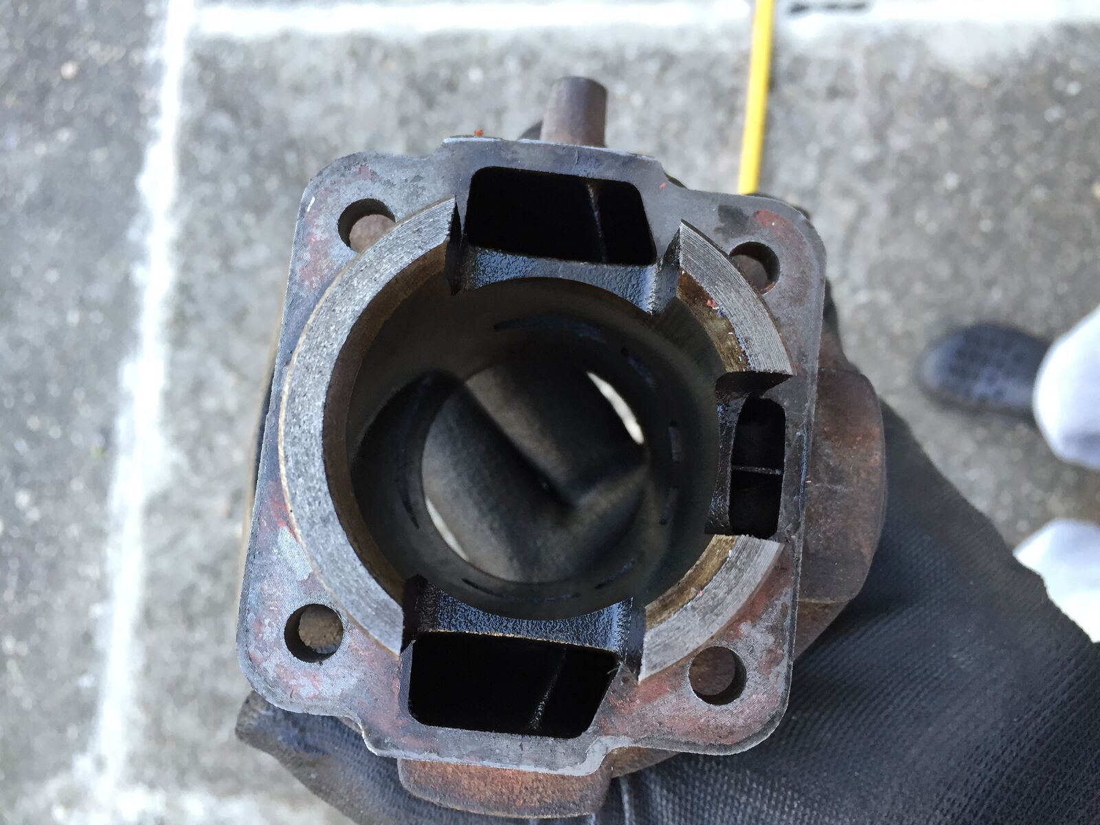

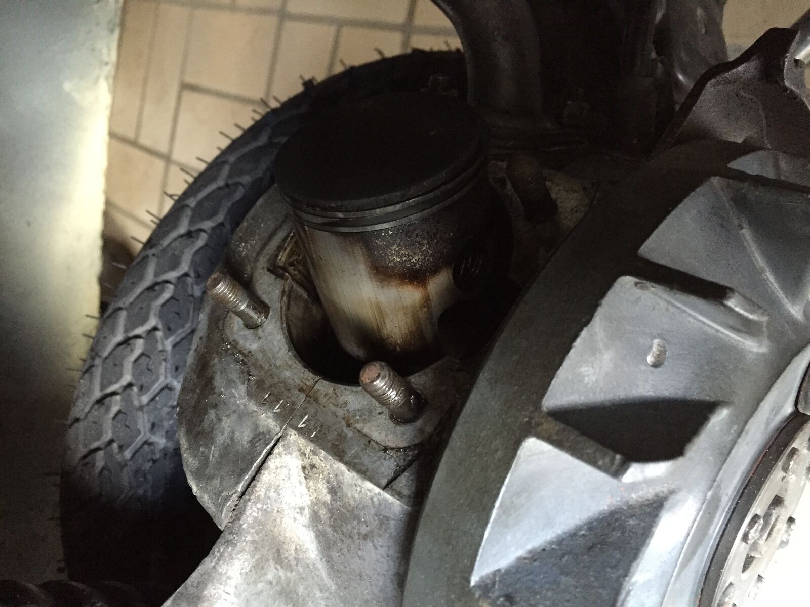

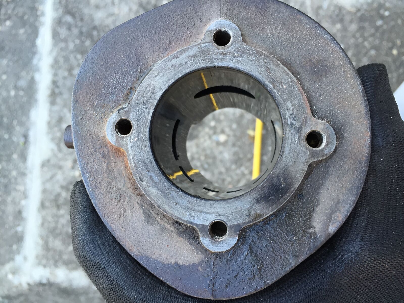

    Hab neuen Auspuff und neuen Krümmer verwendet jetzt hab ich folgendes Problem das mein Zylinder undicht ist und das war er vor dem neuen Auspuff nicht
    Könnt ihr mal drüber schauen bitte

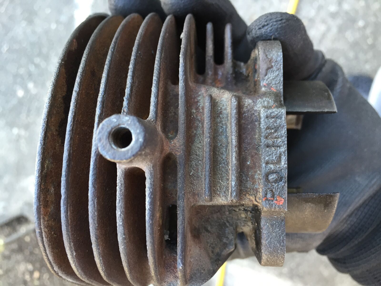

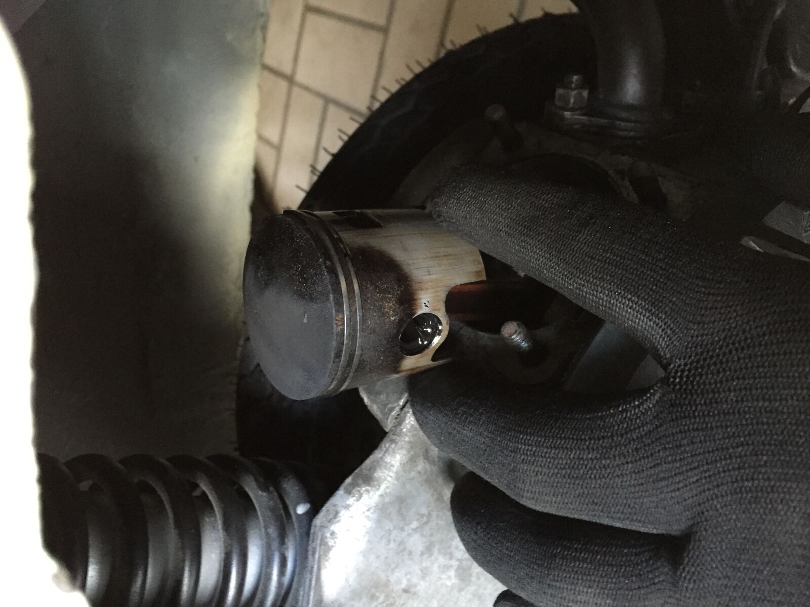

    Wie würdet ihr den Zylinder beurteilen
    Habe auch noch nichts gereinigt daran
    Das komische ist das zwischen Zylinderkopf und den Zylinder keine Dichtung war
    Ist das normal und sind das die richtigen Dichtungen für Auspuff und Krümmer? Siehe Fotos
    Und kennt jemand den Zylinder weil ich vermute das es kein 50ccm ist weil 60km schafft die fast locker

    Zylinder sieht nach polini 75ccm aus.
    Allerdings sieht das kolbenhemd nach blowby aus. Die ringe sind runter und müssen neu!
    Keine kopfdichtung ist in dem fall normal, dichtet durch die hitzeausdehnung des alukopfes in der regel gut. Kannst aber kopf- und zylinderdichtfläche (mit feinem schleifpapier auf ne glasscheibe gelegt) von hand noch etwas planen. Kopfschrauben mit Drehmoment anziehen
    Die auspuffdichtung ist auch normal. Kann sein, dass durch fertigungstoleranzen des krümmers kein spannungsfreier einbau möglich ist. Ich dichte da manchmal mit firegum (gibts bei atu) nach. Das zeug quillt etwas auf und härtet aus. Wird gut dicht.

    Blowby heißt, dass die Verbrennung, die im Brennraum des zylinders stattfinden soll, durch abgerockte oder undichte kolbenringe teilweise am Kolben vorbei in das kurbelhaus geht. Dabei geht auch die Energie, die den Kolben nach unten bewegen soll an diesem vorbei und damit zum teil verloren.
    Neue kolbenringe ( evtl. Erstes Übermaß -bitte korrigiert mich, falls ich falsch liege) dichten besser ab und halten die Kompression aufrecht.
    Es gibt wohl polinizylinder mit einer kopfdichtung. Die meisten zylinder in dieser hubraumklasse haben jedoch keine. Die unterschiedliche hitzeausdehnung der materialien (zylinder=guss, kopf=alu) sorgt in der regel für Dichtheit im Betrieb.
    Im übrigen sieht der Kopf auf deinem bild nicht wirklich undicht aus. Da habe ich schlimmeres gesehen.

    Die Kolbenringe sind definitiv platt. Um den Kopf dicht zu bekommen, solltest du die Dichtflächen auf einer planen Fläche unter "8" förmigen Schleifbewegungen planscheifen, bis kein Lichtspalt unter dem Haarlineal mehr zu erkennen ist. Zum Schluss ziehst du das ganze mit dem Drehmomentschlüssel fest und hoffst, dass es dicht bleibt. Mehr kannst du nicht machen.
