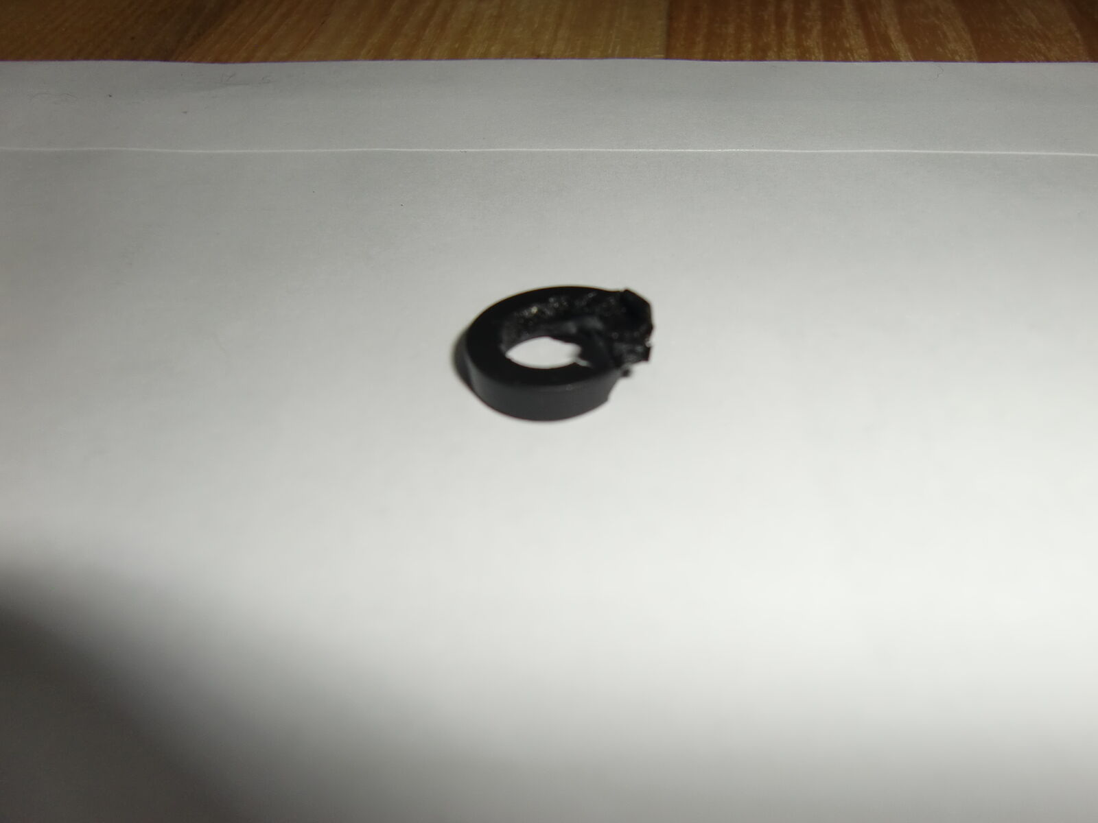

    hatte gerade den Vergaser einer PX 80 abmontiert,da sah ich diesen Gummiring in der Wanne liegen.
    Wo gehört den dieser hin ???
    Hab absolut keinen Plan !
    Wäre super wenn ihr mir helfen könntet.
    Grüße Andy

    sieht so aus, als wäre das die vergammelte Gummieinfassung der Leerlaufschraube im Deckel oder eine anderer der Ölleitung in der Seitenwand !
    Gruß, Cornelius
    • August 2, 2015 at 09:00

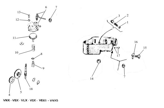

    Das ist der Ring der die Überlaufbohrung in der Vergaserwanne abdichtet !
    Also zwischen Motor und Vergaserwanne Nr 14

    sorry muss aber nochmals nachfragen.Der Gummi kann nicht unter dieser Wanne sein, da keine Stelle vorhanden wo es passen könnte.
    Der ganze Bereich wird nur mit einer Papierdichtung abgedichtet.
    Beim nachschlagen der Explosionszeichnungen habe ich gesehen das es unterschiedlichen Wannen gegeben haben muss ,( mit oder ohne Getrenntschmierung )
    Komisch ist auch,das der Gummiring in der Wanne gelegen hat !
    Grüße Andy
    • August 3, 2015 at 21:41
    Wenn Du eine Lusso Modell hast könnte es auch der Dichtring sein von dem Vergaserdeckel wo die Leerlaufschraube durch den Deckel steht ...
