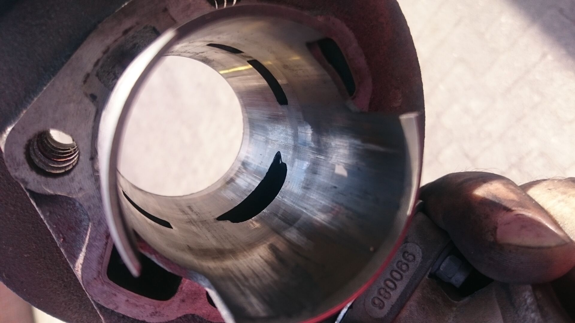

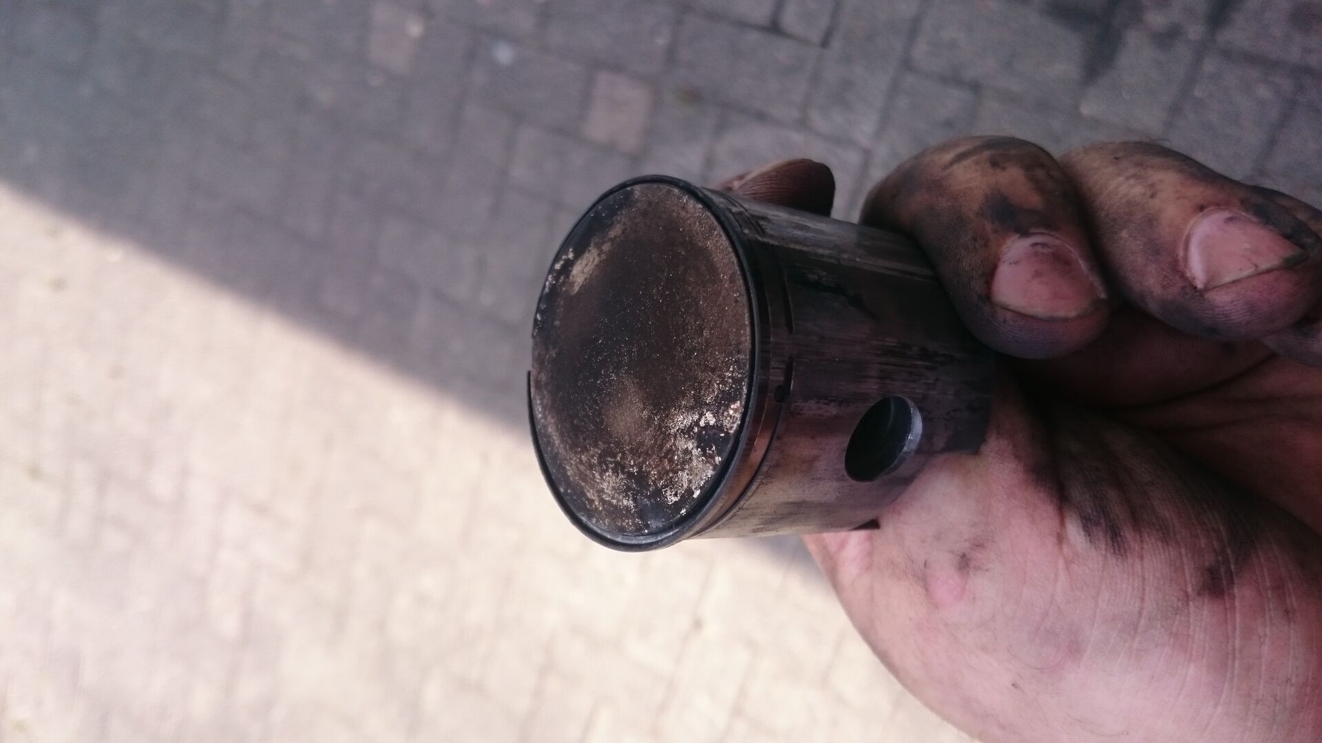

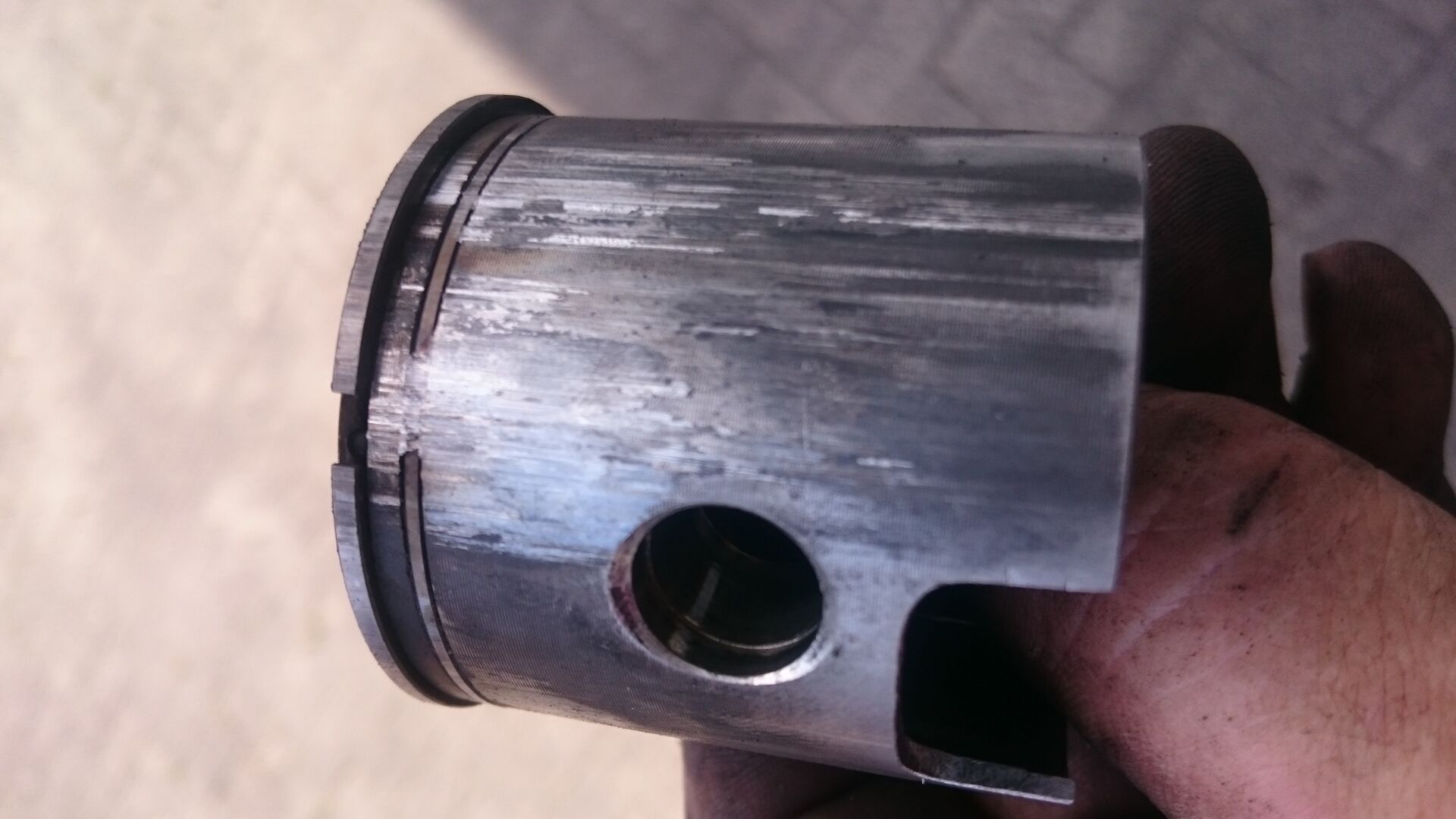

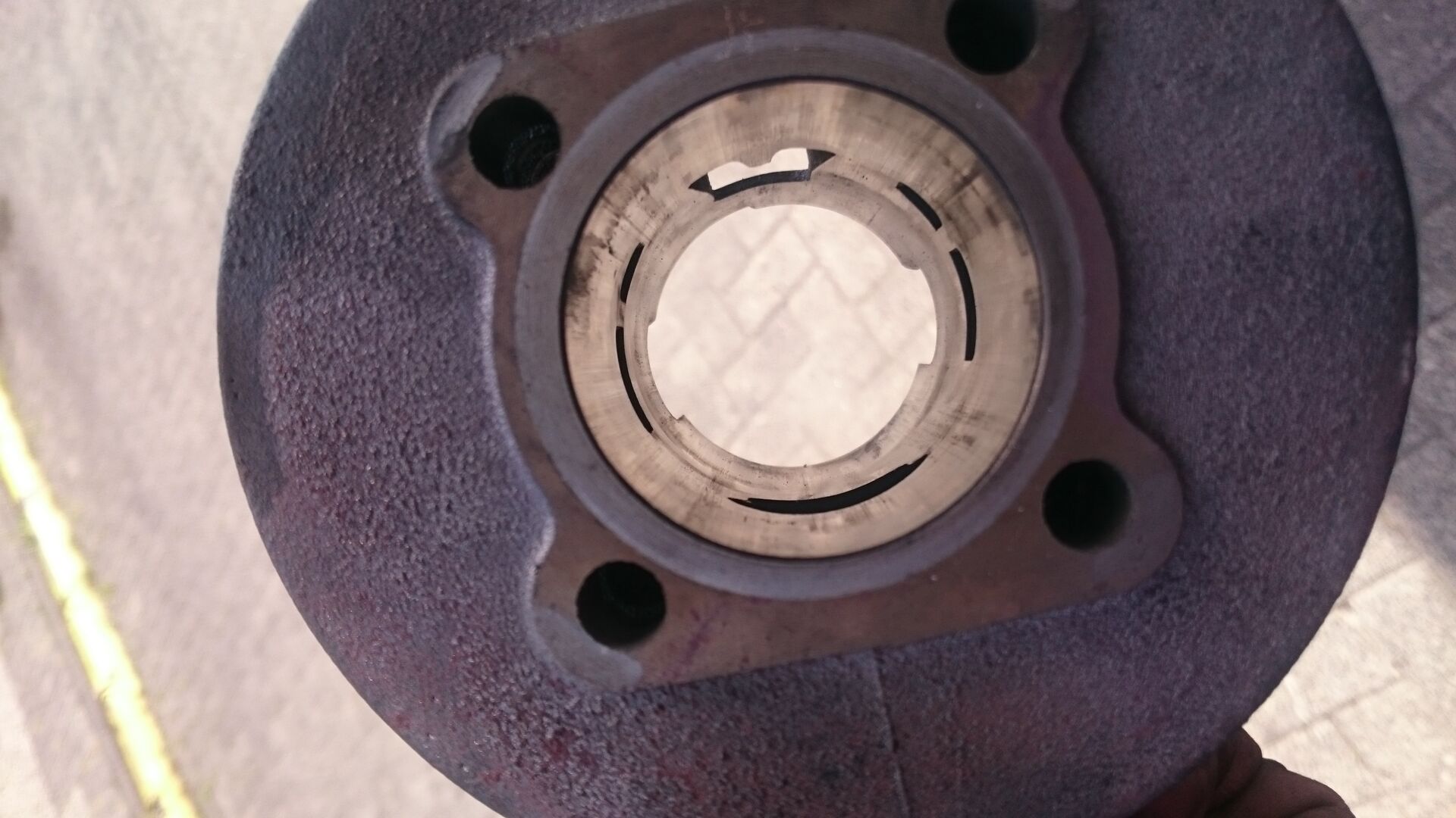

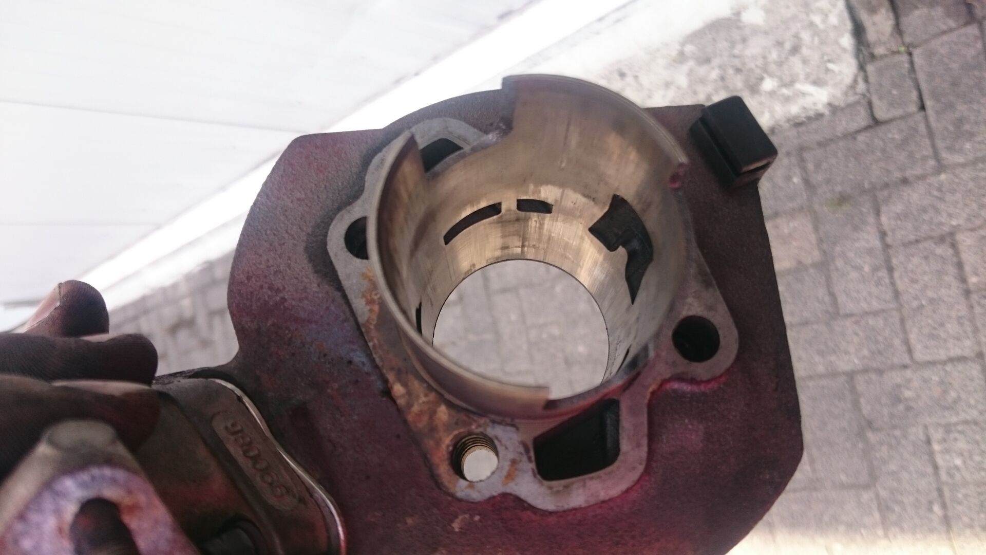

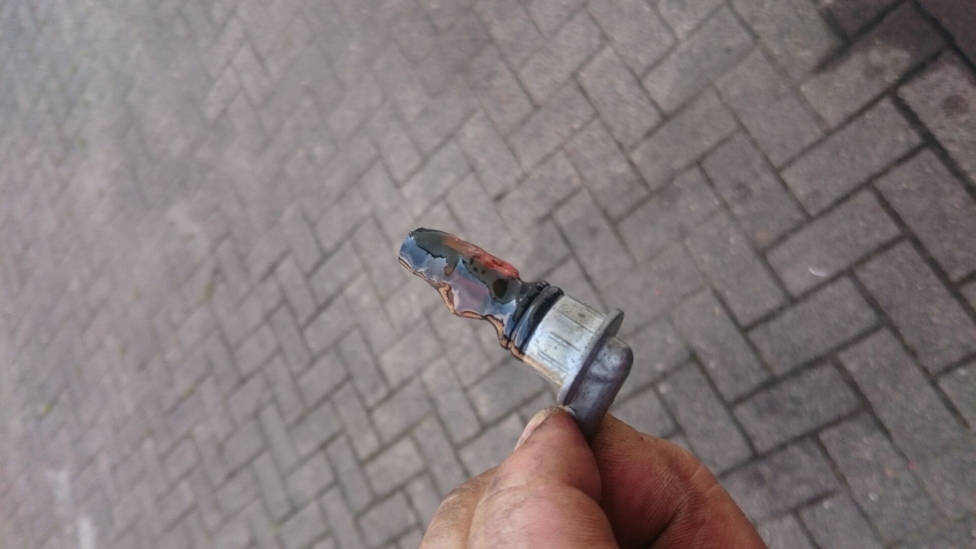

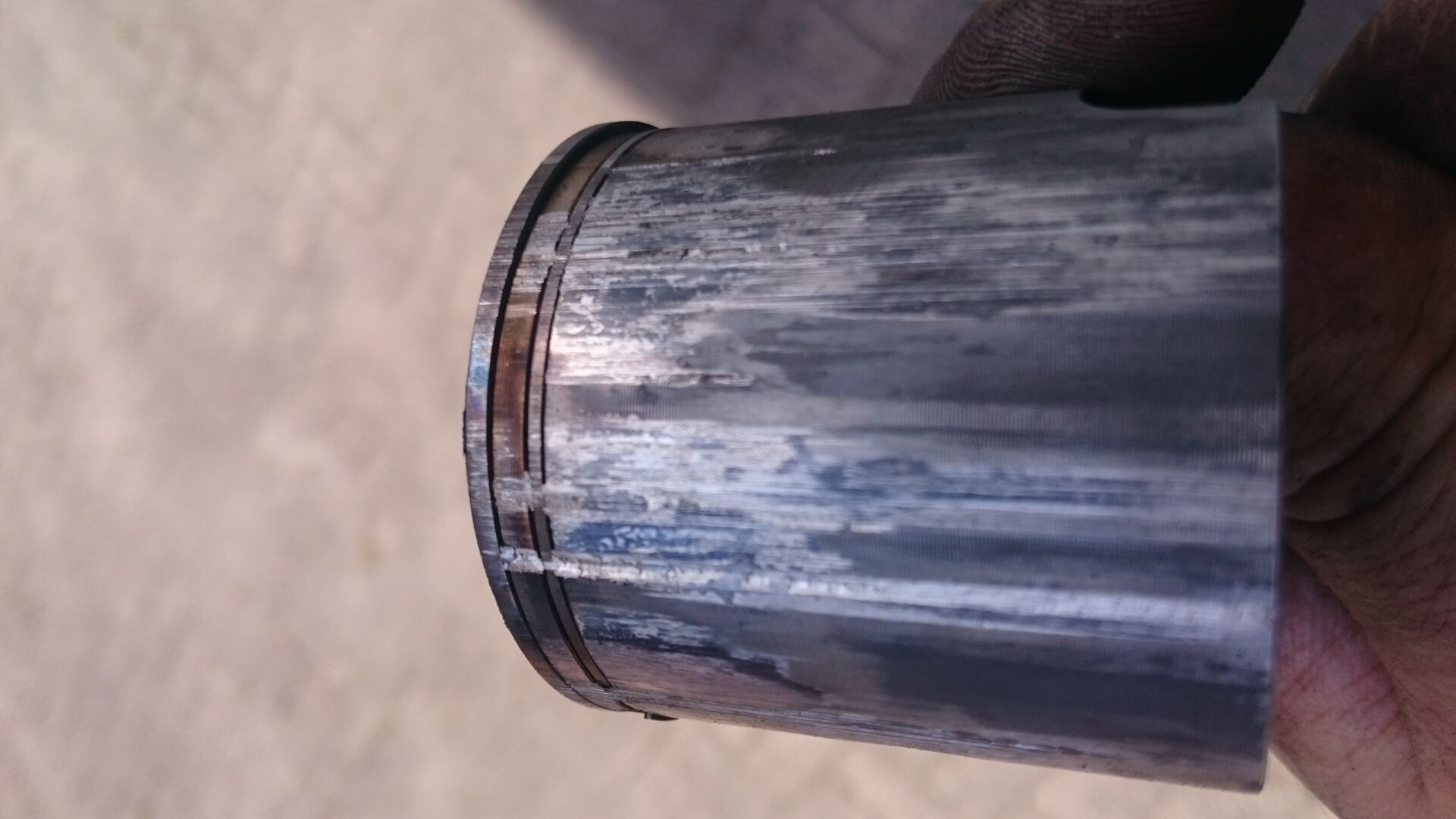

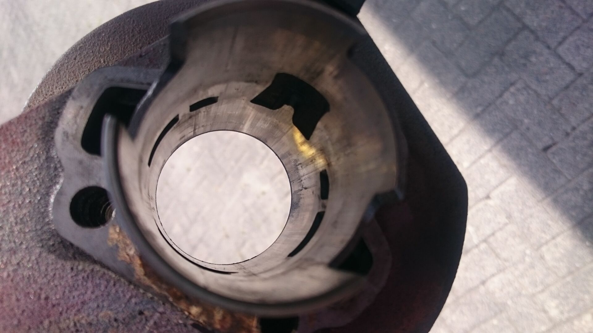

    Hallo allerseits.
    Es gibt schon einen Thread der allerdings bereits geschlossen ist.
    Da in diesem aber die letzte Antwort des TE ausblieb hier nochmal eine kleine Ergänzung.
    Ich hatte nun genau das selbe Problem. Mit dem Zusatz das beim 3. starten nix mehr kam.
    Lange Rede... Natürlich war es ein Klemmer. Erstaunlicherweise hat es der Zylinder überlebt, der Kolben ist allerdings fratze.
    Muß dazu sagen das ich nach langer Einfahrphase neu abgedüst habe (auf 82er). Ich denke dadurch wurde es zu heiß. Zu wenig Schmierung und fertig.
    Frage ist wie ich nun weiter mache. Mit der Düse wieder hoch ist klar, und zusätzlich zur Ölpumpe noch 2T Öl in Tank schütten?
    Anbei mal ein paar Bilder.

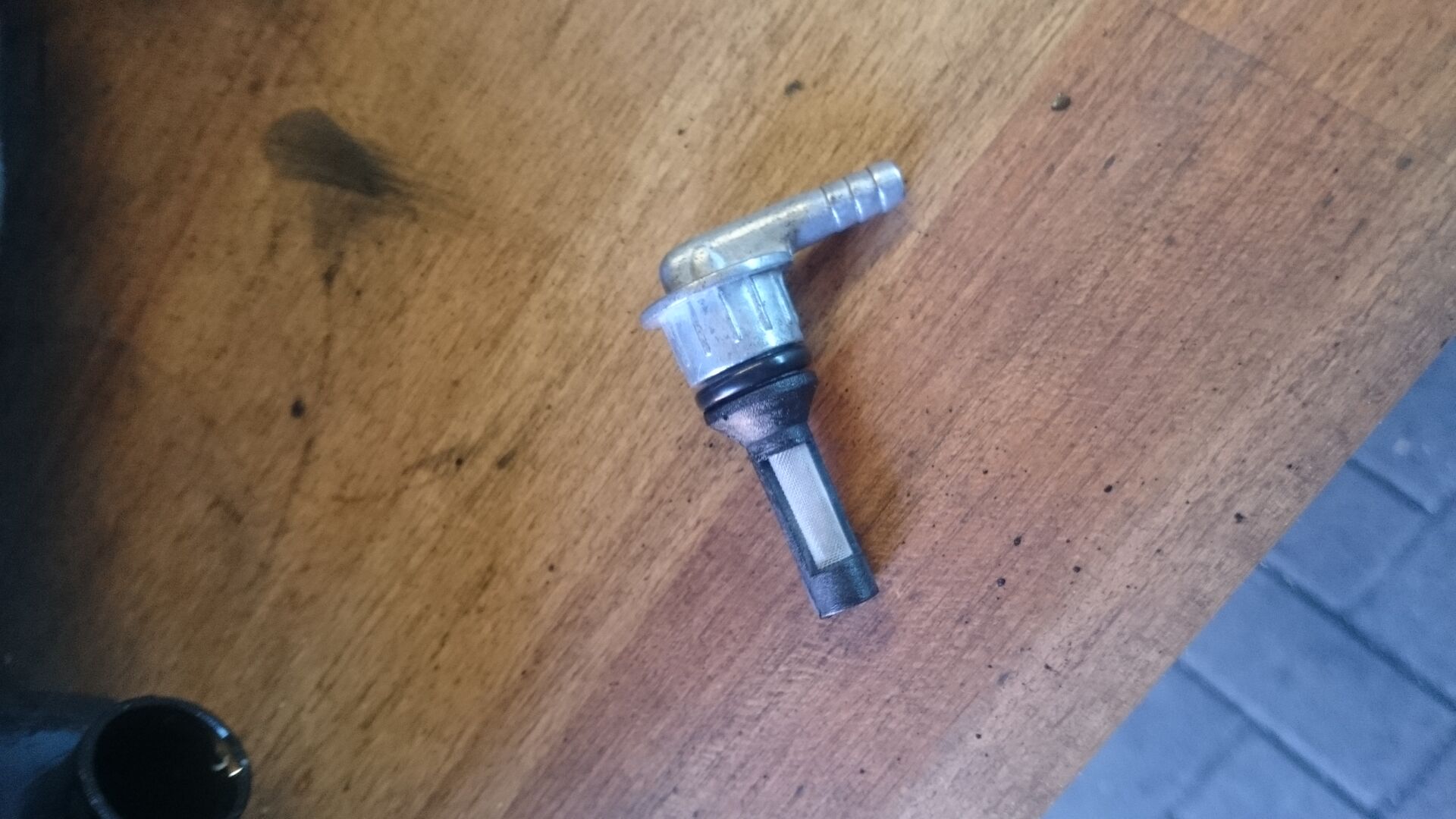

    So.
    Der Schuldige ist gefunden. Ich bin es ! :D
    Ich habe einfach nicht viel wert auf die 2Takt Ölsorte gelegt. Das Ergebnis visualisiere ich hier gerne nochmal mit 2 Vorher/Nachher Fotos die keines weiteren Kommentares würdig sind.

    ...ich hatte vor Jahren mal die Automatik eines Bekannten bei mir stehen, wo auch der Kolben geklemmt hatte.
    Wie sich herausstellte war bei mir auch das Sieb des Öltankes komplett zu und daher keine vollständige Schmierung
    gegeben. Habe mich beim Einbau des 75ccm³ an die Vorgaben aus dem Topic gehalten (Zylinder ordentlich entgratet)
