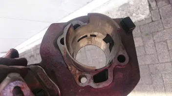

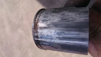

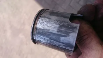

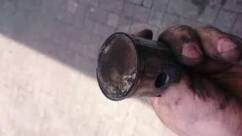

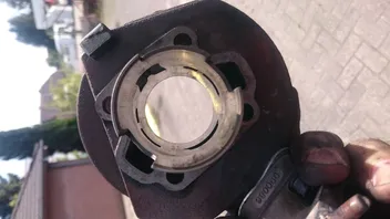

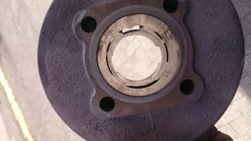

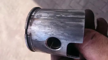

    Ich hatte nun genau das selbe Problem. Mit dem Zusatz das beim 3. starten nix mehr kam.
    Lange Rede... Natürlich war es ein Klemmer. Erstaunlicherweise hat es der Zylinder überlebt, der Kolben ist allerdings fratze.
    Muß dazu sagen das ich nach langer Einfahrphase neu abgedüst habe (auf 82er). Ich denke dadurch wurde es zu heiß. Zu wenig Schmierung und fertig.
    Frage ist wie ich nun weiter mache. Mit der Düse wieder hoch ist klar, und zusätzlich zur Ölpumpe noch 2T Öl in Tank schütten?
    Anbei mal ein paar Bilder.

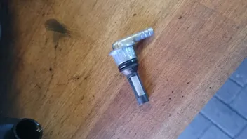

  • So.
    Der Schuldige ist gefunden. Ich bin es ! :D
    Ich habe einfach nicht viel wert auf die 2Takt Ölsorte gelegt. Das Ergebnis visualisiere ich hier gerne nochmal mit 2 Vorher/Nachher Fotos die keines weiteren Kommentares würdig sind.

  • ...ich hatte vor Jahren mal die Automatik eines Bekannten bei mir stehen, wo auch der Kolben geklemmt hatte.
    Wie sich herausstellte war bei mir auch das Sieb des Öltankes komplett zu und daher keine vollständige Schmierung

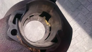

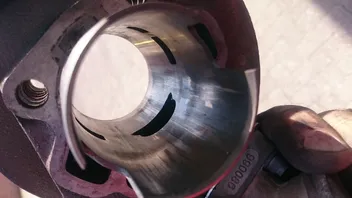

    Ich habe nun eine Probefahrt gemacht die mit Liegenbleiben belohnt wurde.

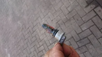

    Grund: Der eine Seegering vom Kolbenbolzen ist gebrochen und steckt nun im ZyKopf. Bilder hänge ich an.
    Den 75er Zylinder werde ich nicht mehr aufbauen. Der hat nun die eine oder andere Macke. Der neue Kolben ist auch Fratze.
    Total Klasse. Scheine einen Lauf zu haben das immer etwas anderes kaputt geht.
    Derzeit sieht es wohl so aus das ich zurück auf 50ccm gehe und die Kiste verkaufe. Vielleicht soll es halt nicht sein. Die Lust geht auf jeden Fall gegen null.
    Habe ja auch noch einen Austauschmotor liegen. Aber wozu wenn der Alte generell i.O. ist.
    Die Kurbelwelle ist soweit in Ordnung und hat null Höhenschlag. Nur axial ca einen mm.

  • hast du die mitgelieferten clips genommen? das sind normal die eckigen. wenn die nicht 100% in der nut sitzen, wandern die raus, verkeilen sich und werden am überstrom abgeschnitten. dann siehts so aus als wären die gebrochen, dabei lag der fehler leider schon beim einbau.
