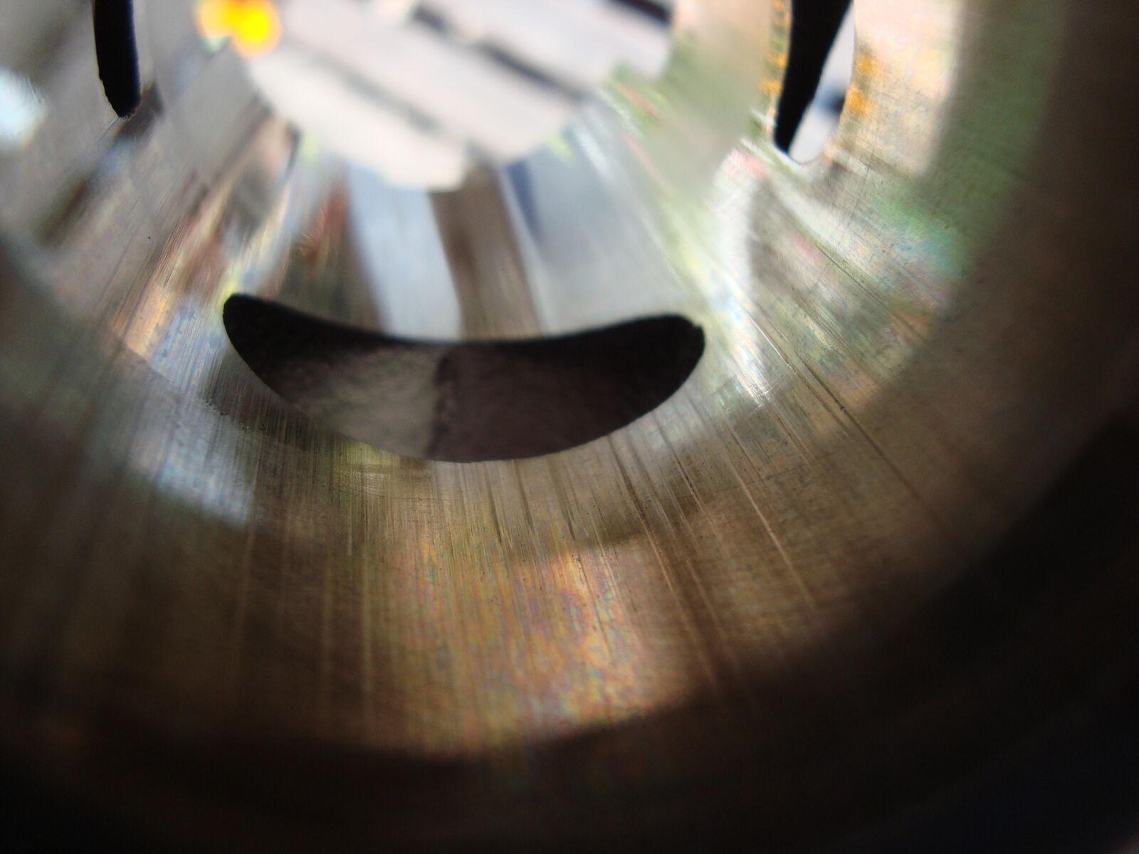

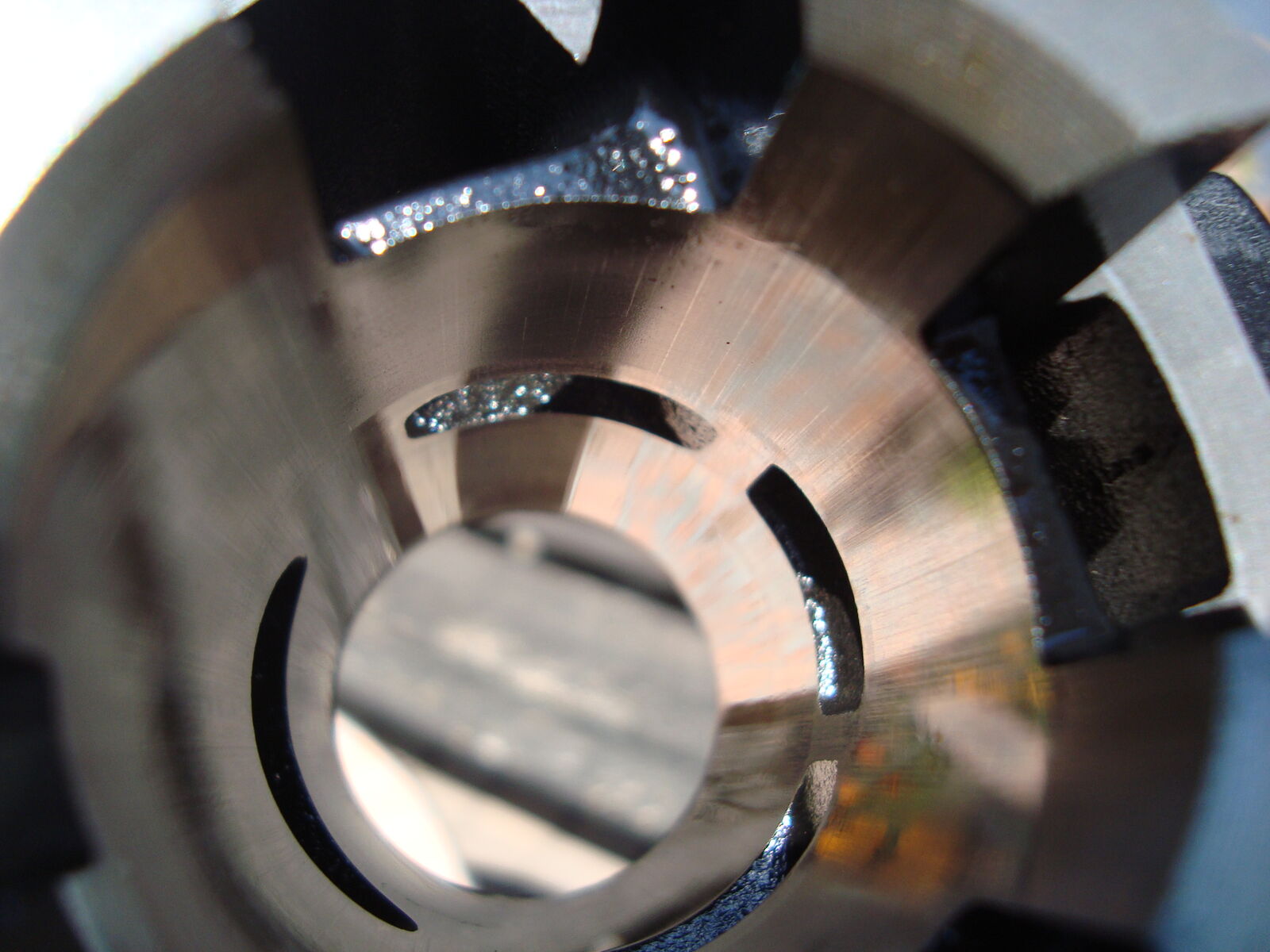

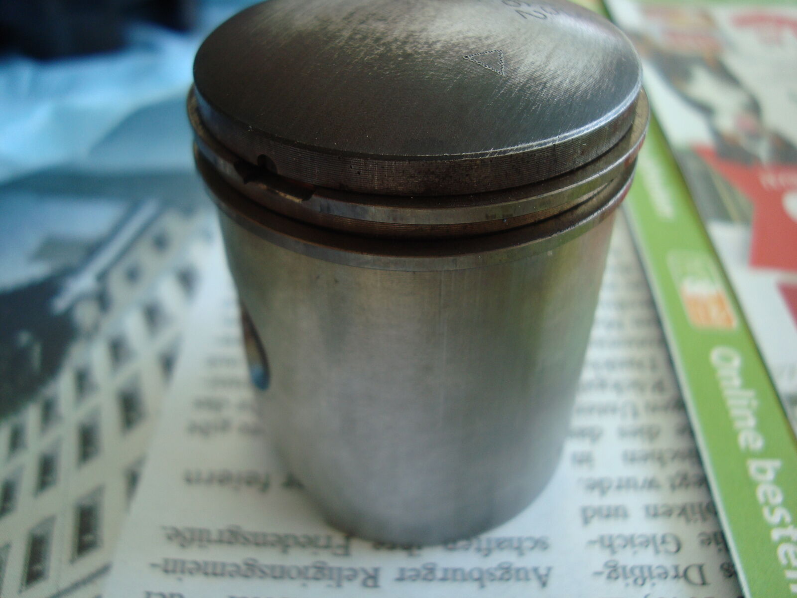

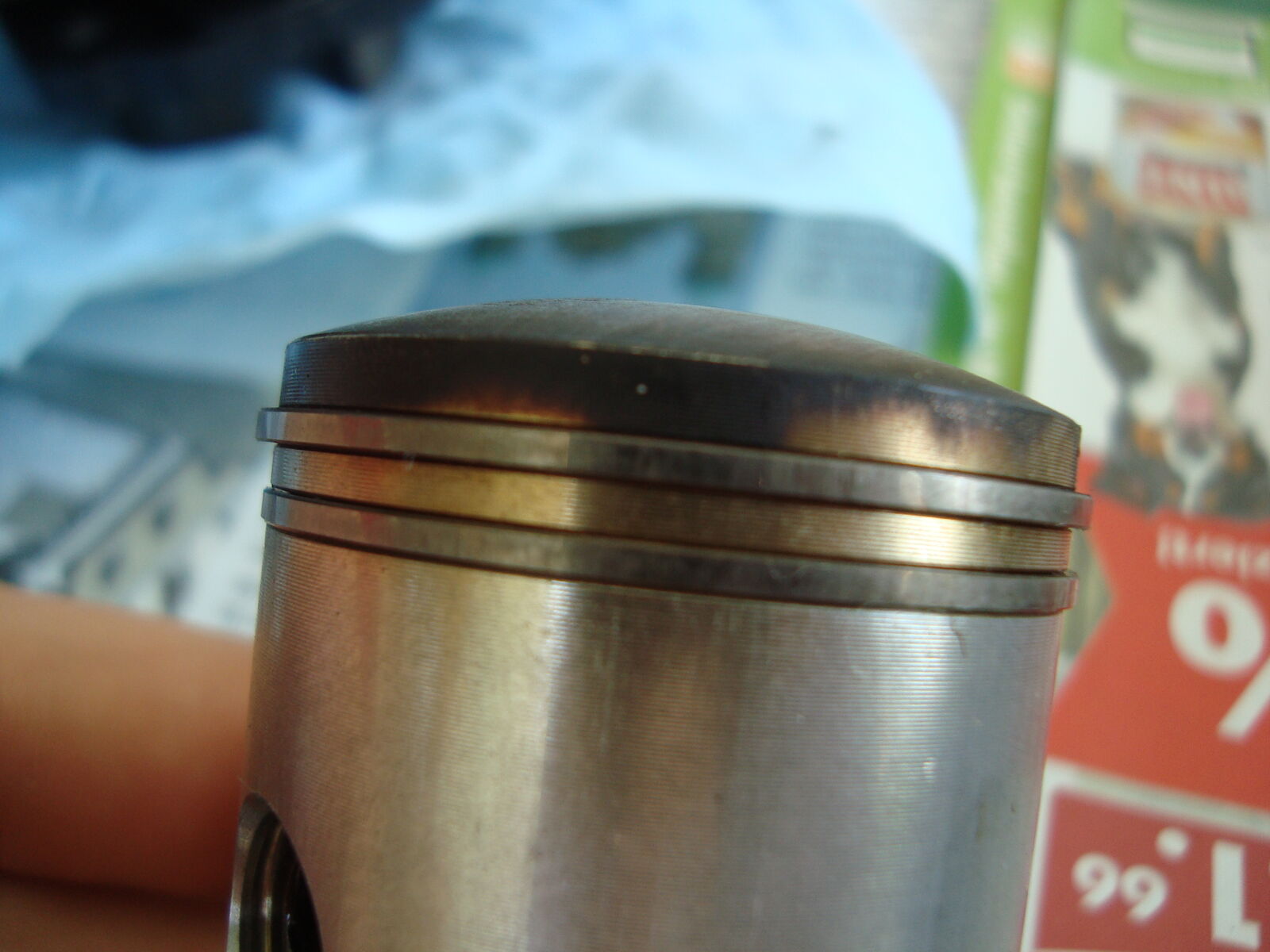

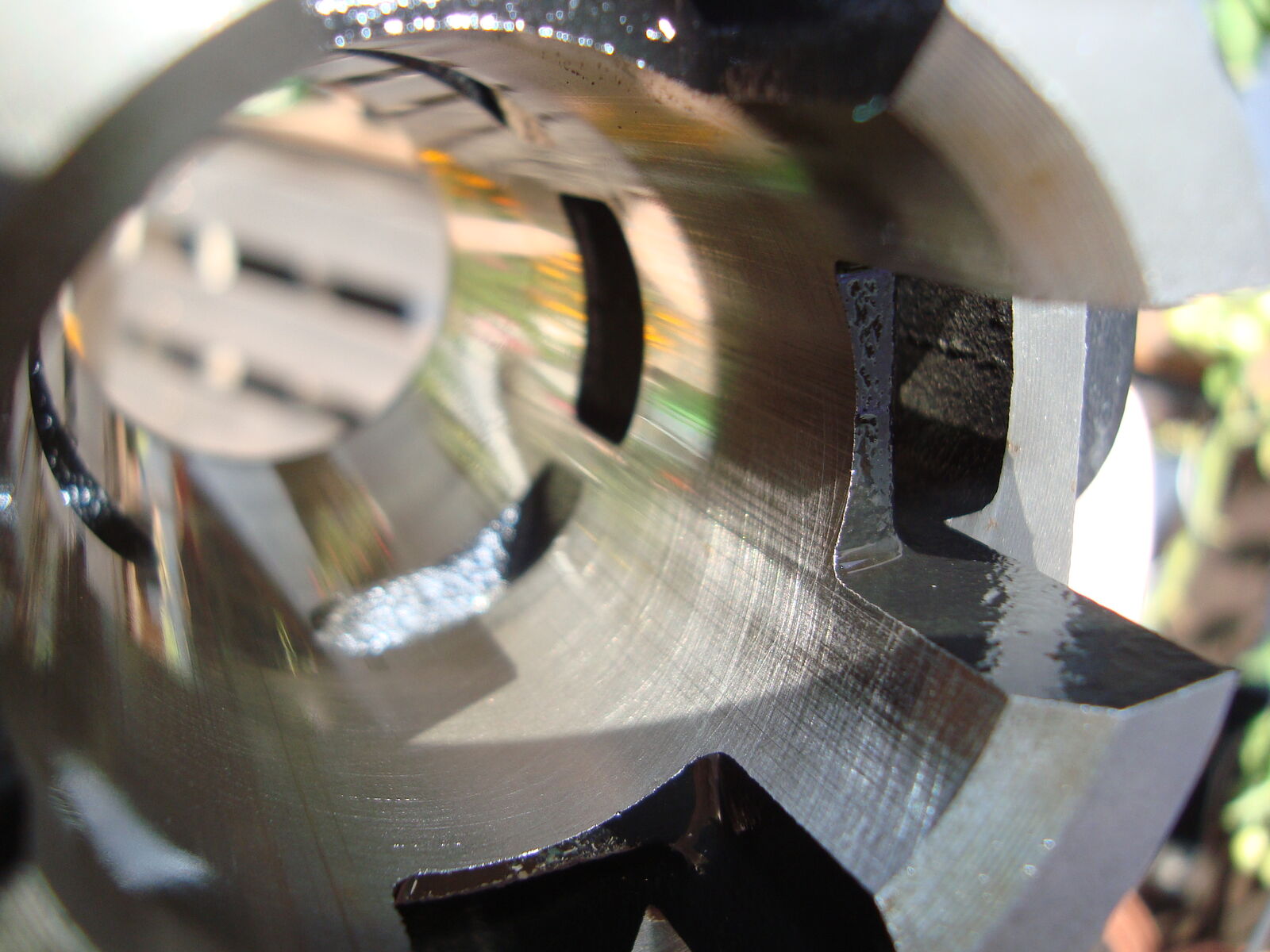

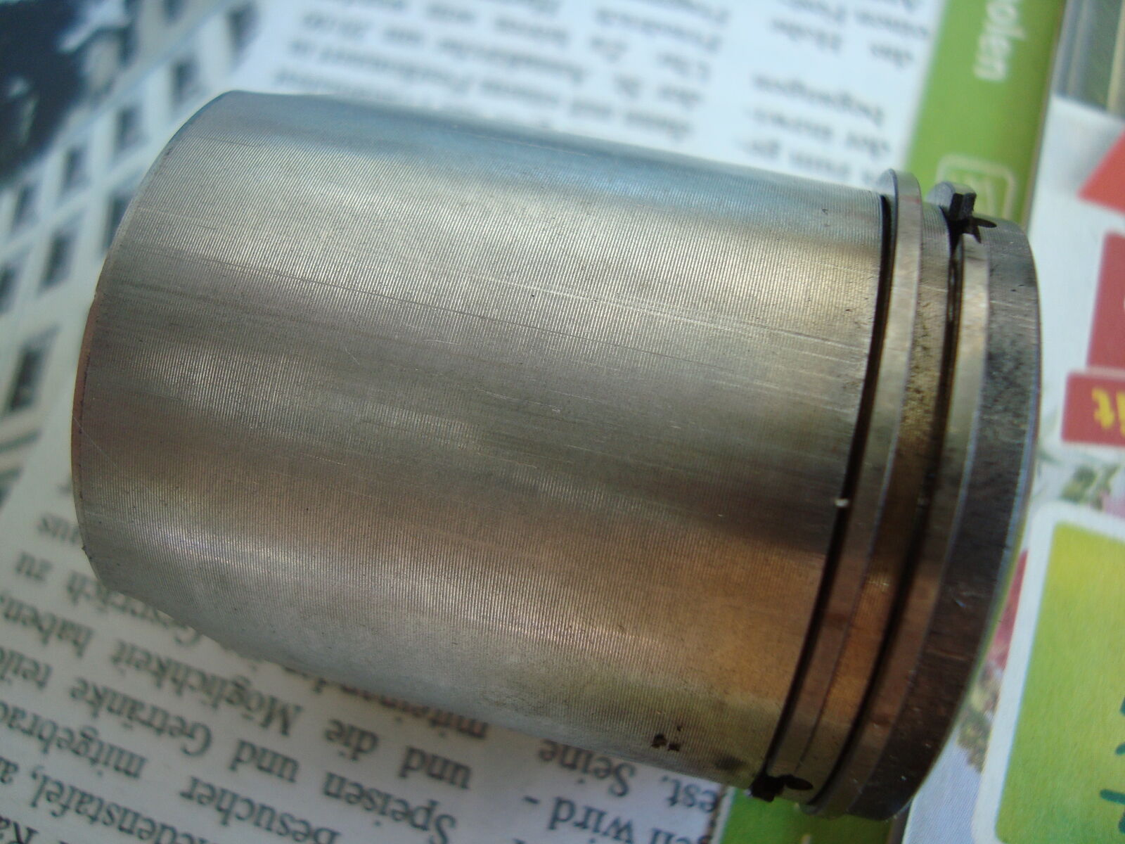

    @hedgebang Zylinder, Kolben, Kolbenringe, Zylinderkopf-Dichtflächen sehen meiner Meinung nach gut und relativ neuwertig aus. Einzig im zylinder konnt ich oberhalb von der Auslassöffnung etwas stärkere Riefen finden als im restlichen Zylinder (sieht so aus als ob die Auslassöffnung vor dem ersten Einbau nicht richtig entgratet worden ist, siehe Bild 03104). Sonst konnte ich keine Mängel feststellen. Kanns also an diesen Riefen überm Auslass liegen??? was meint ihr?
  • Denke nicht, dass es daran liegt. Sieht ja sonst so, wie auf den Fotos zu sehen, soweit alles in Ordnung aus.
