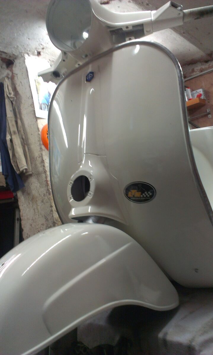

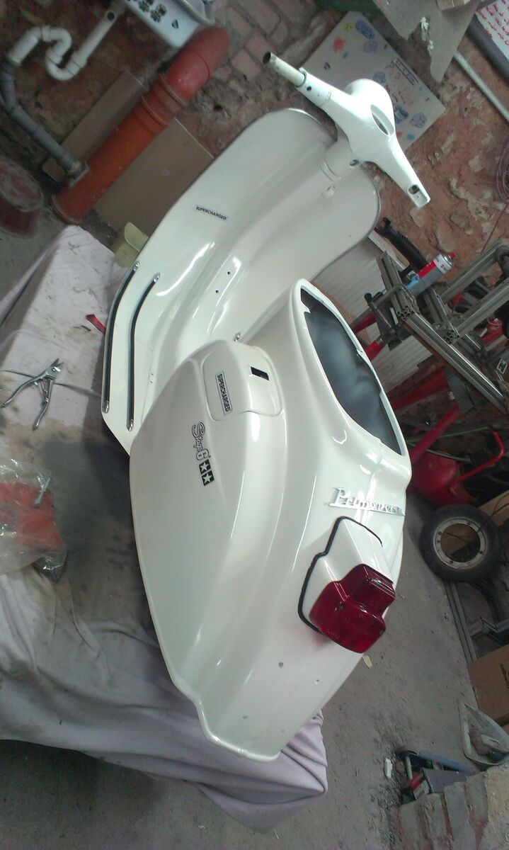

    Ich hab meine komplett mit der Dose lackiert,fällt erst auf den 2.Blick auf.Musst nur guten Klarlack benutzen,das reicht allemal um das Trittbrett beizulacken.Ich hab Klarlack der fa. Spraymax benutzt. Find das Zeug super.
    Auf den Bildern sieht man´s einigermaßen
