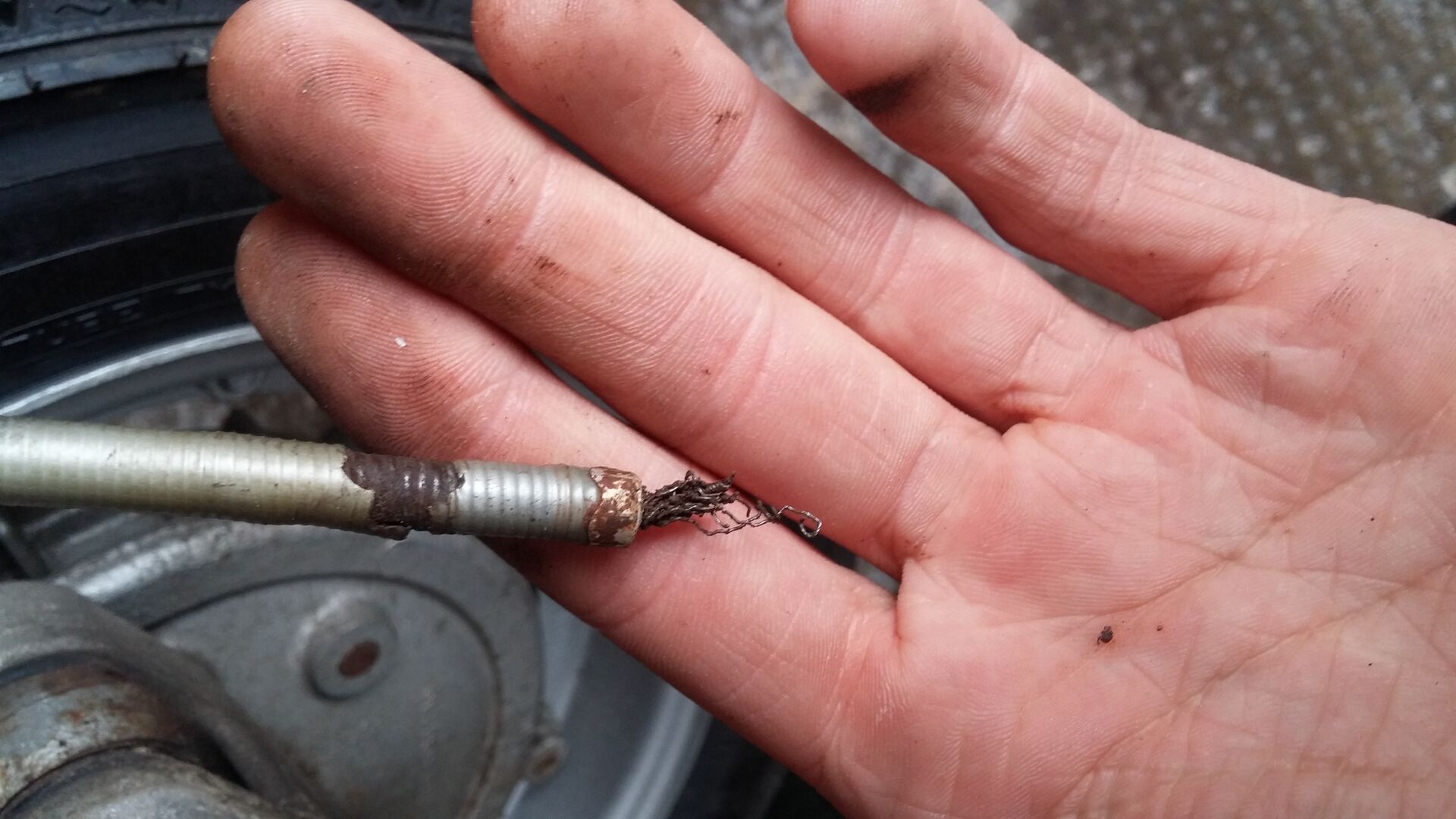

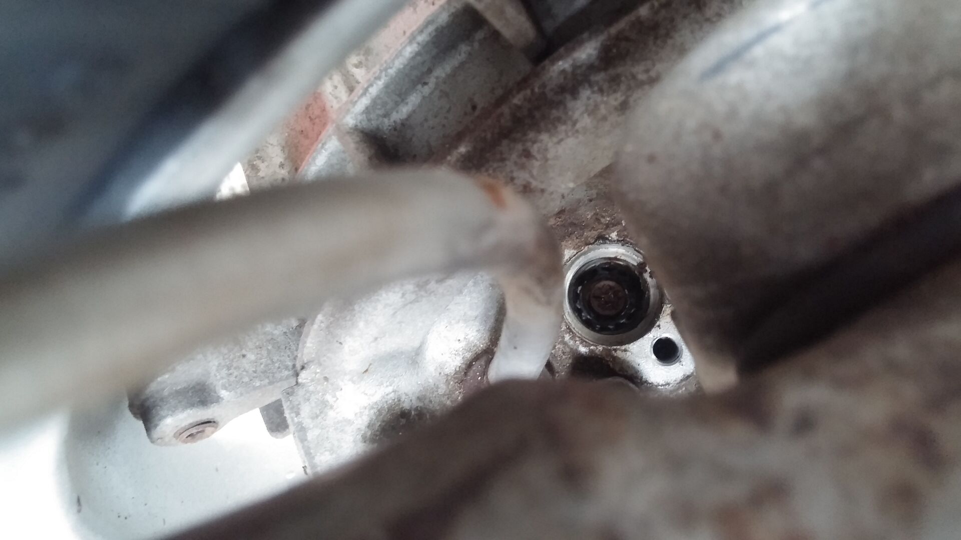

    Ich hab natürlich mich bei den anderen umgeschaut aber hab eben ne Frage zu meinen Bildern. Die Tachonadel hatte wohl keine Lust mehr sich zu bewegen und ich hab daraufhin die Welle rausgenommen und das hier sehen müssen...:
    vespaonline.de/wsc/attachment/124037/
    Kann es sein dass die Schnecke komplett fehlt? Und die Welle sollte wohl normal nicht so aussehen?! biggrin.png
    Wär hammer wenn mir jemand weiterhelfen könnte, was verkehrt ist und vlt sogar was ich bräuchte (welche welle + schnecke)

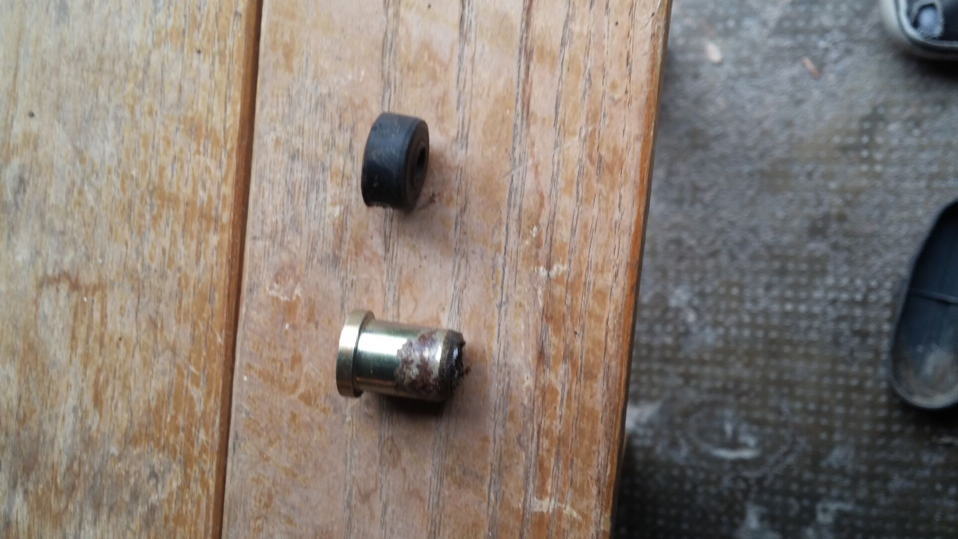

    Auf Bild 2 sieht man sie, allerdings steckt der Rest der Welle drin.
    Eine neue Welle sowie eine neue Schnecke werden da Abhilfe schaffen.

    zieh die schnecke erst mal raus und befreie sie von dem rest der tachowelle.
    mit ein bischen glück kannst du sie weiterhin nutzen.
    Mein V50 Winterprojekt
    Mein PK Projekt
    • September 23, 2015 at 09:46
    Und wenn du die Tachoschnecke unten rausgepopelt hast, schaue da auch nochmal nach, ob sich da nicht die Reste vom Vierkant der Tachowelle verstecken. Auf Bild 1 sieht man ja, dass der ab ist.
