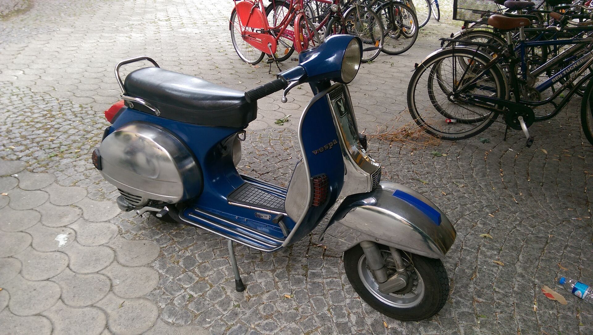

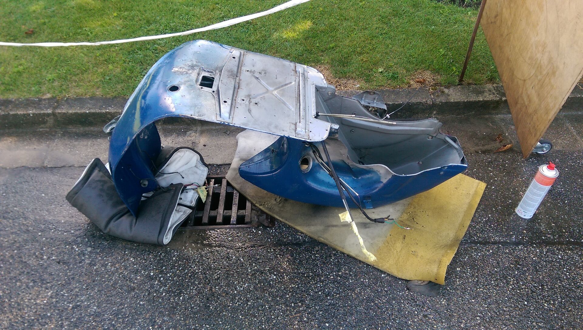

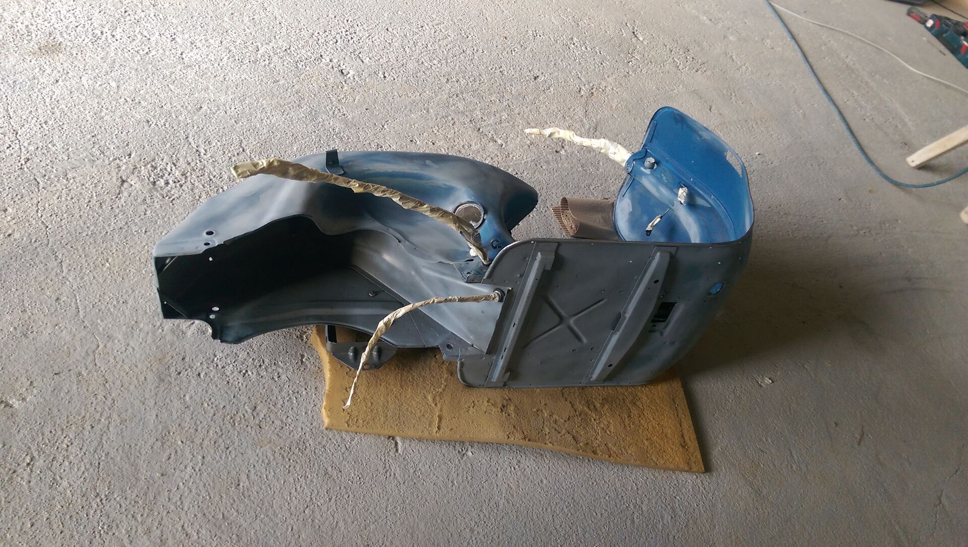

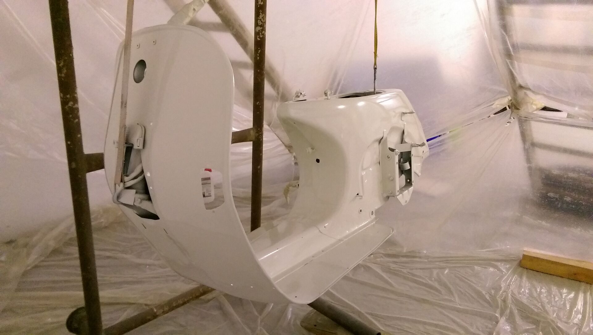

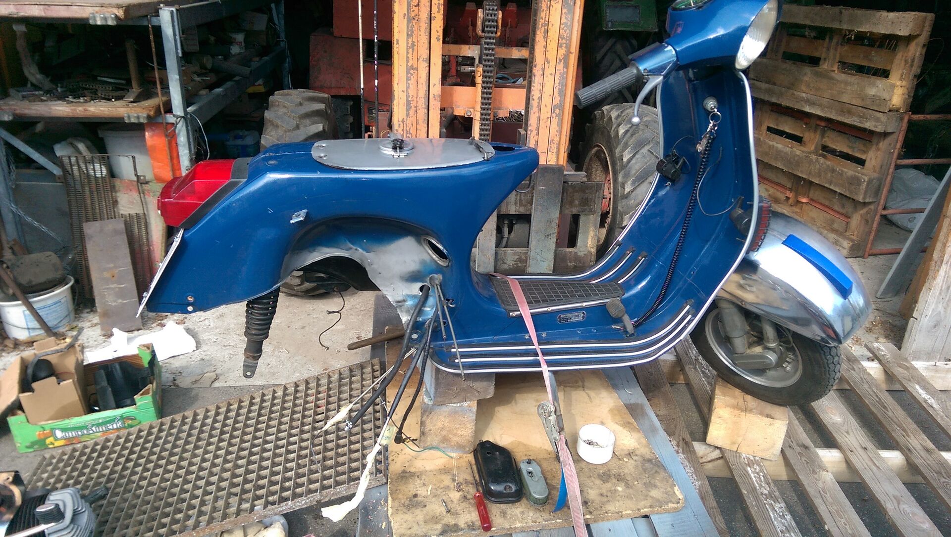

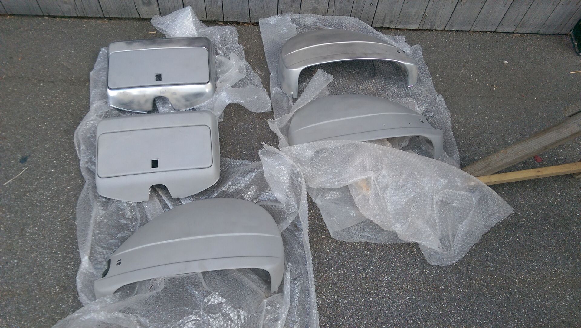

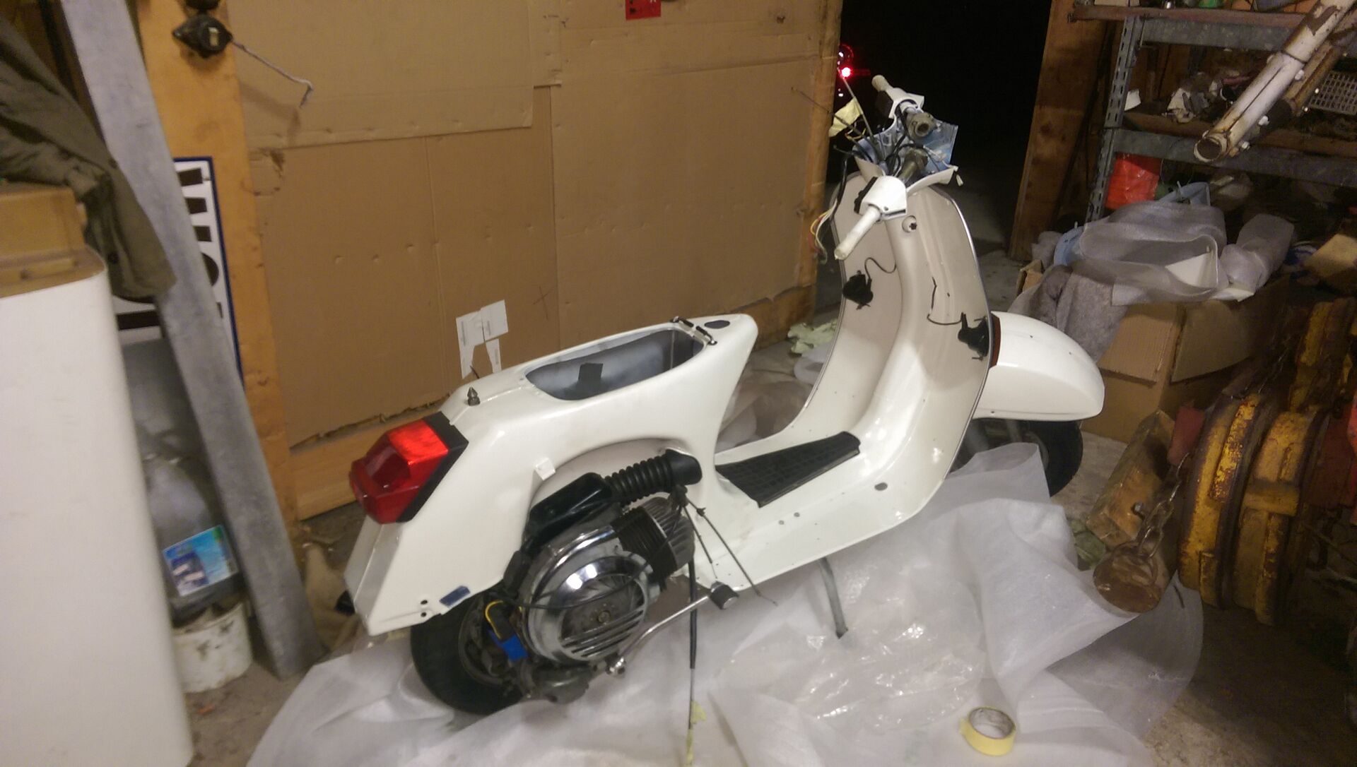

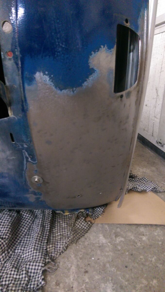

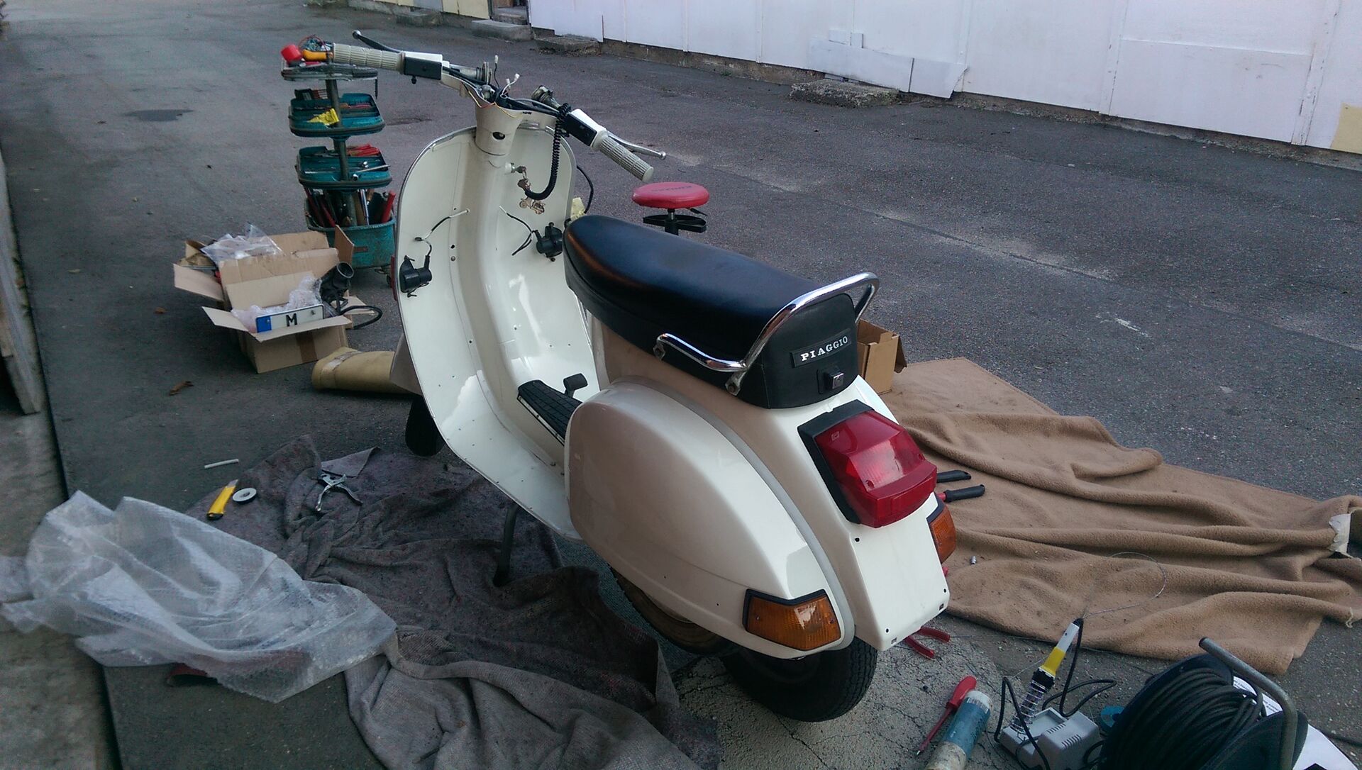

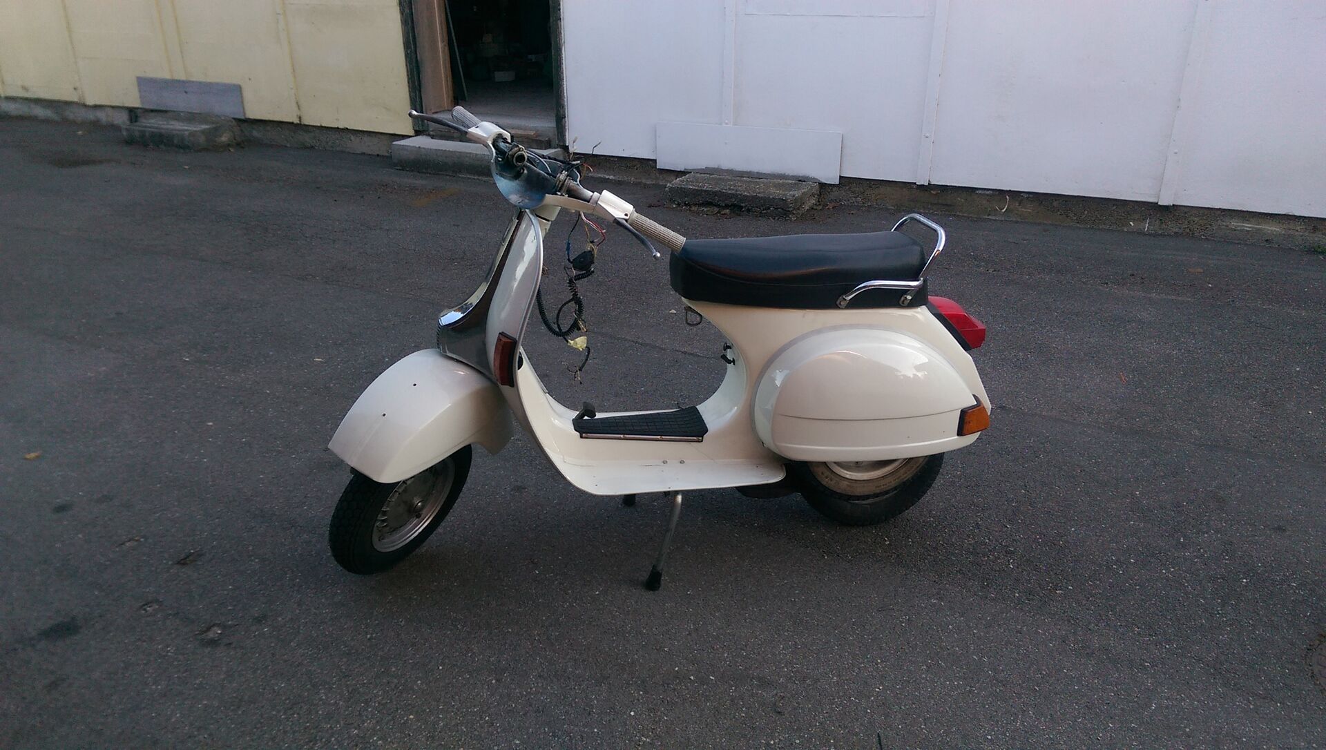

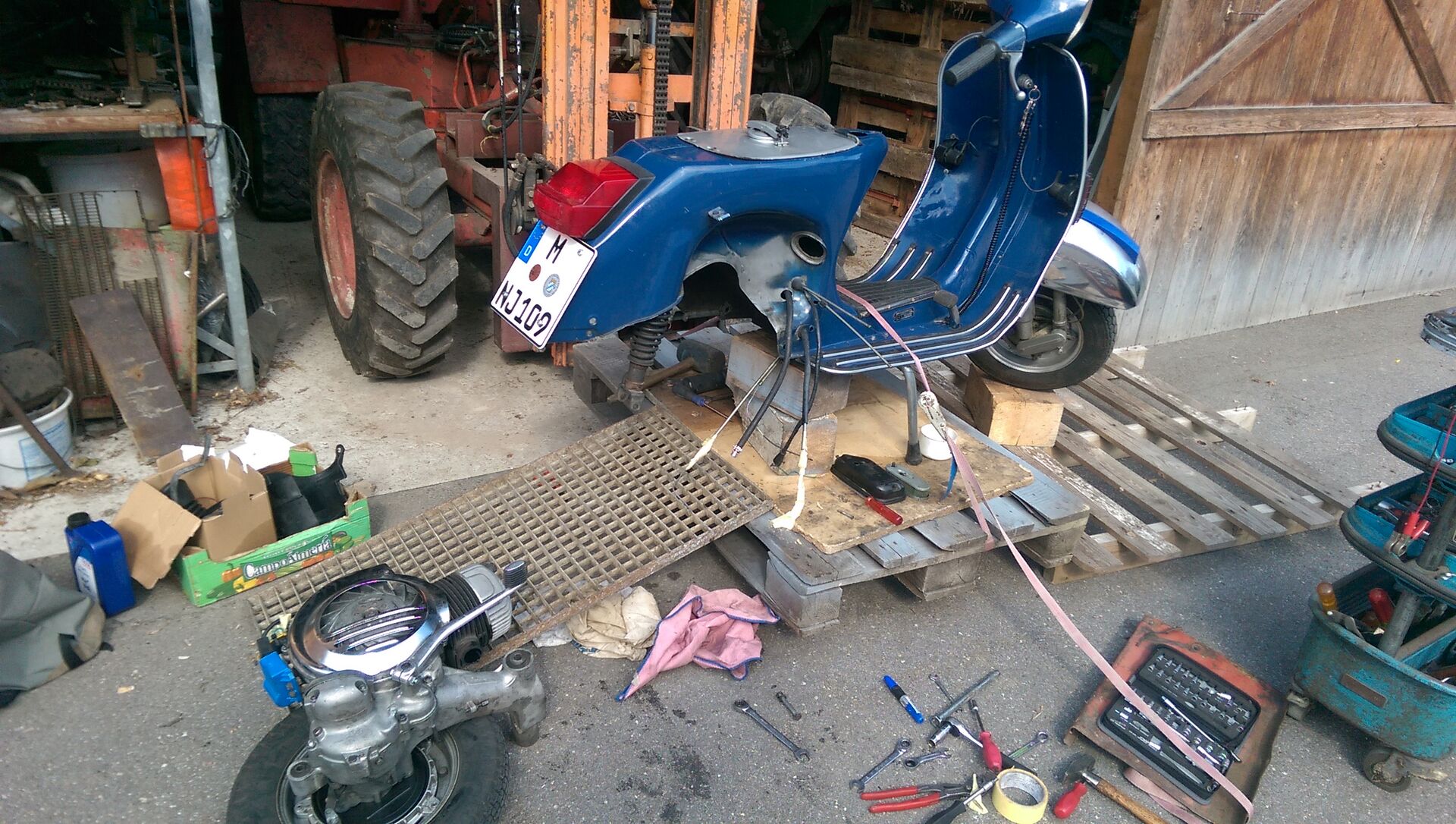

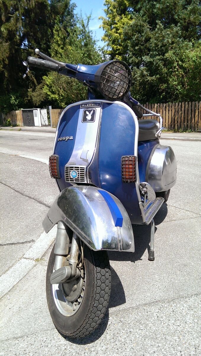

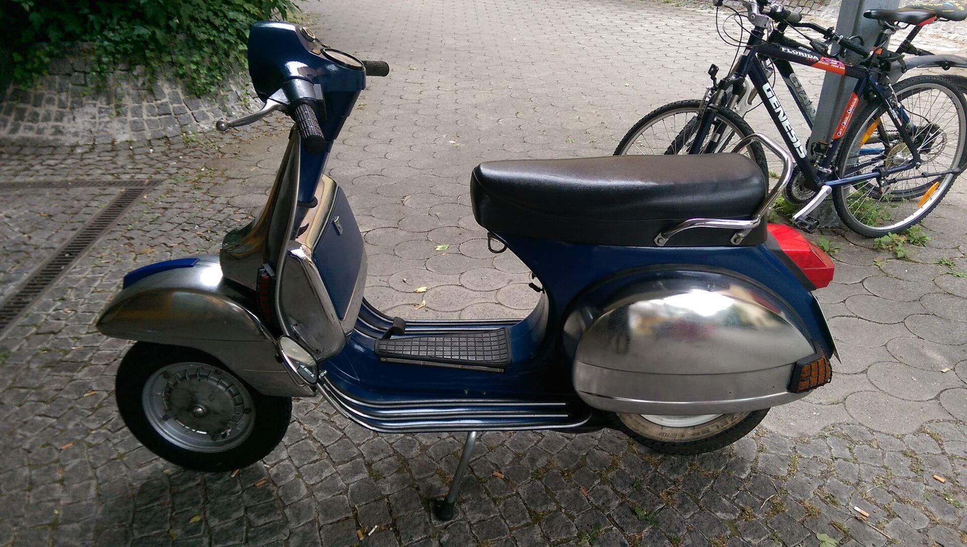

    Hallo und Servus aus dem schönen München :thumbup:

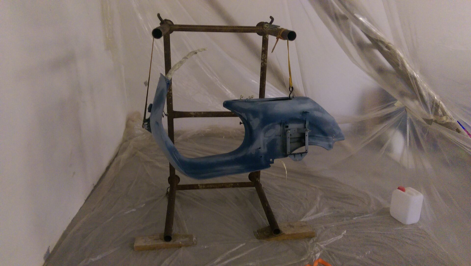

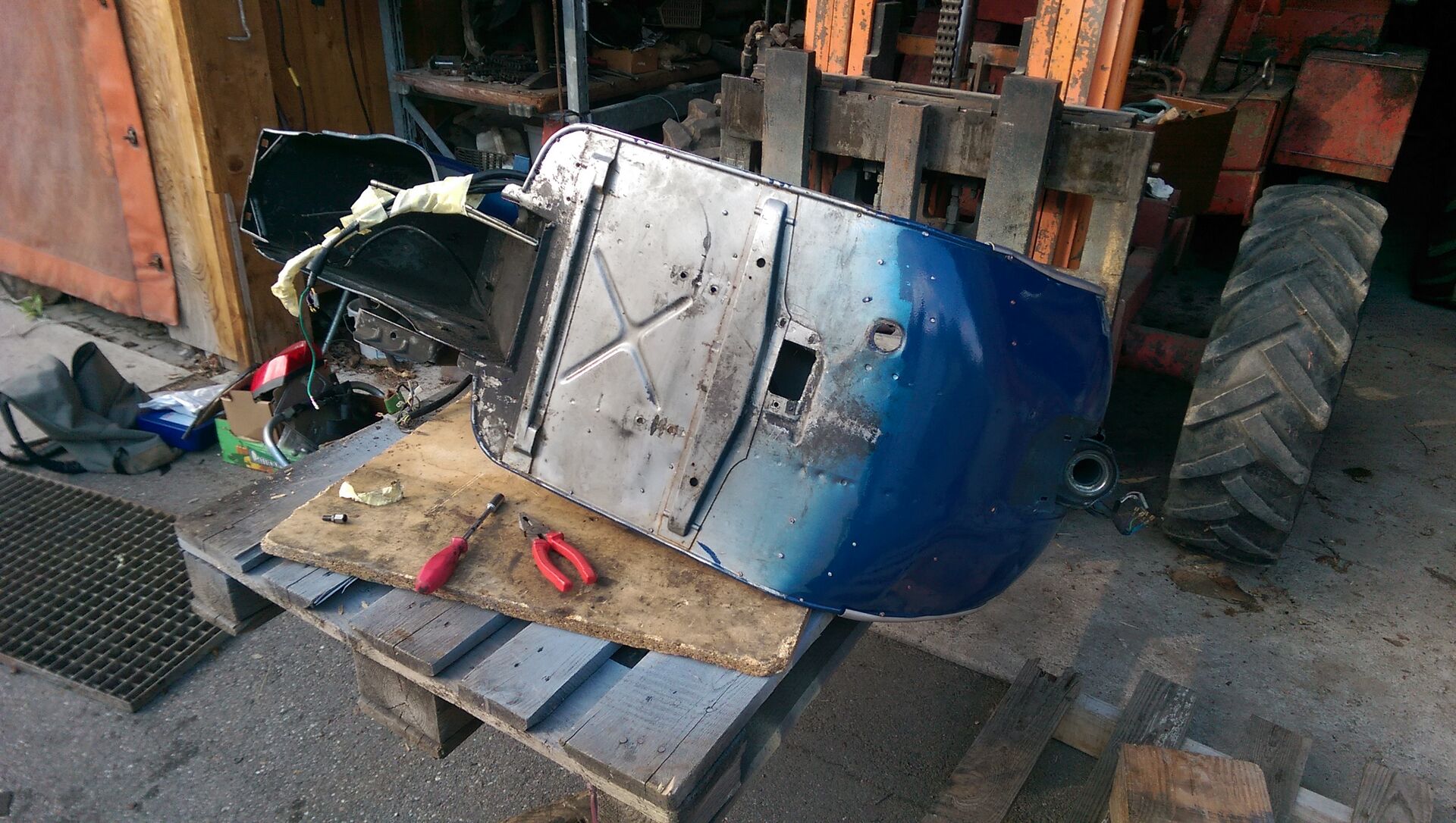

    auf diesen weg möchte ich euch meine Restauration zeigen
    seit meiner jugend träume ich von einer Vespa ( mittlerweile bin ich 24)
    dieses Jahr habe ich mir diesen Traum erfüllt und gleich mal Hand angelegt :D ( als gelernter KFZ´ler kann man einfach nicht die Finger davon lassen )
    ich lass mal paar Bilder sprechen

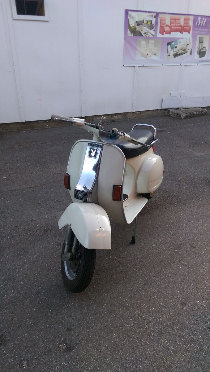

    Kaufzustand:

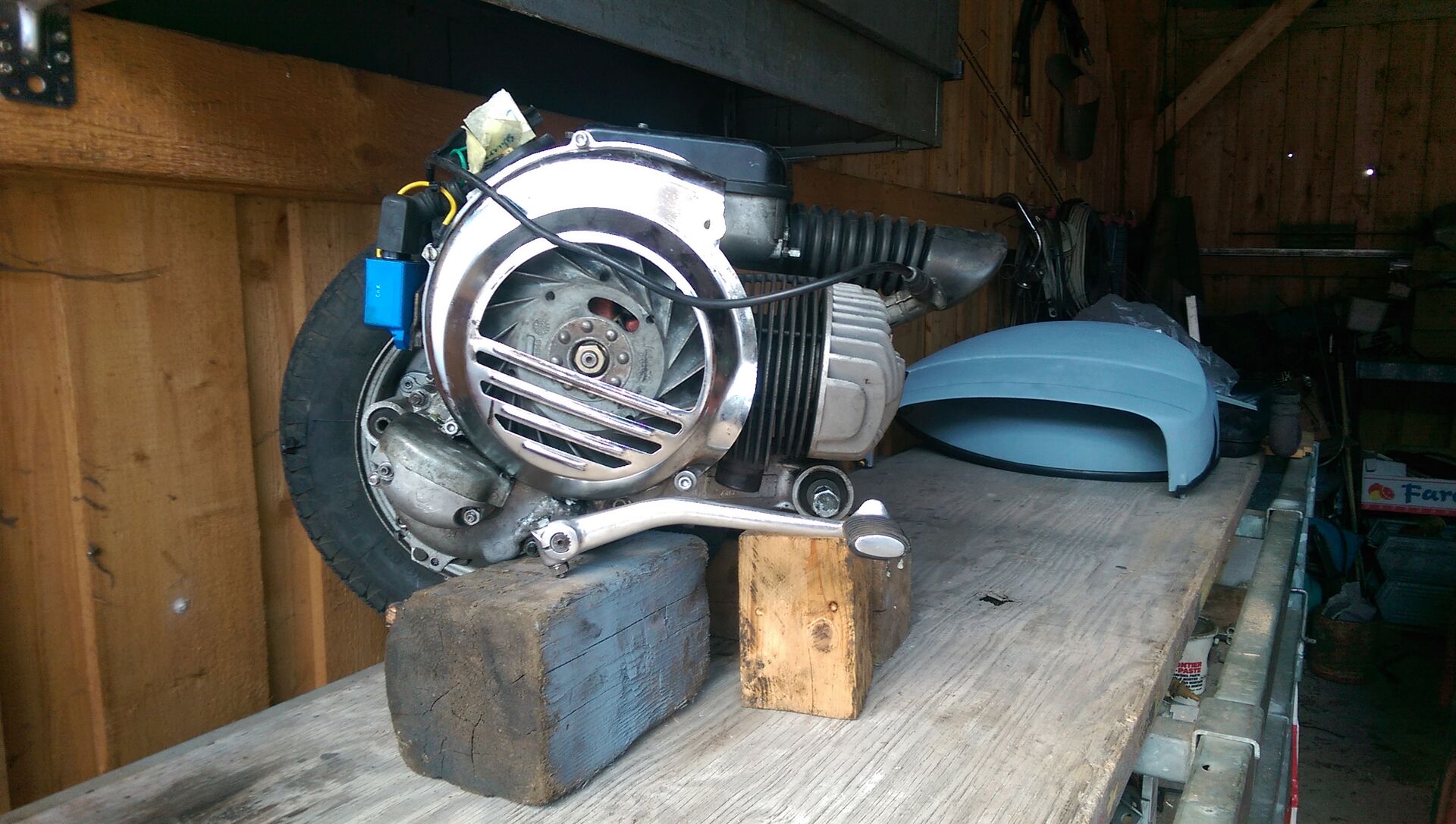

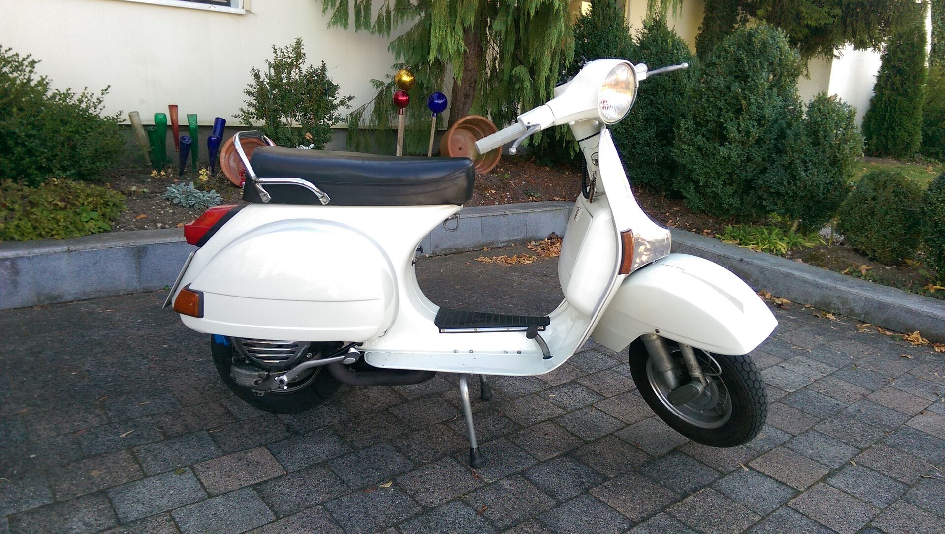

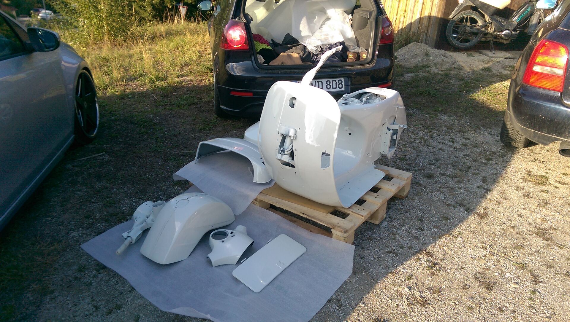

    leider habe ich irgendwie ein Problem die Bilder hochzuladen, funktioniert nicht so wie ich will :/
    EDIT: hat endlich geklappt

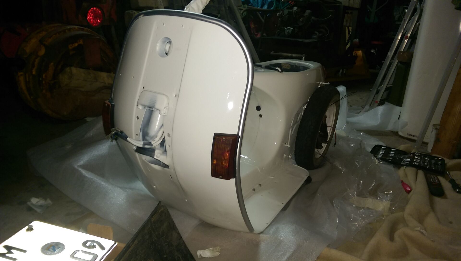

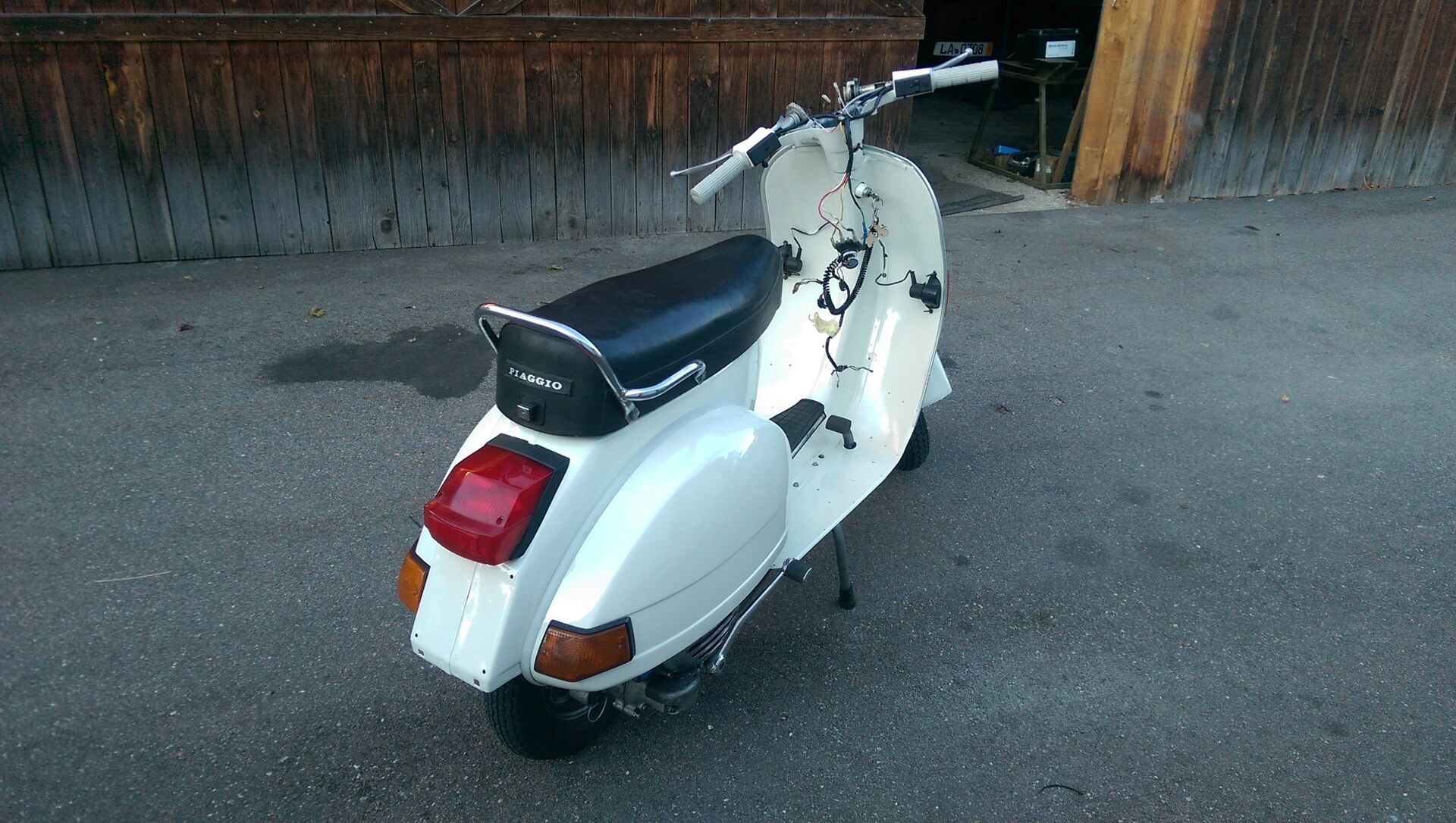

    ich hab so viele Bilder, hab jetzt nur mal ein paar davon ausgesucht.
    ich hoffe das die Vespa noch bis Dez fertig wird
    Chromkaskade wird gegen eine neue lackierte getauschtWeißwandreifen kommenevtl braune oldi Sitzbank

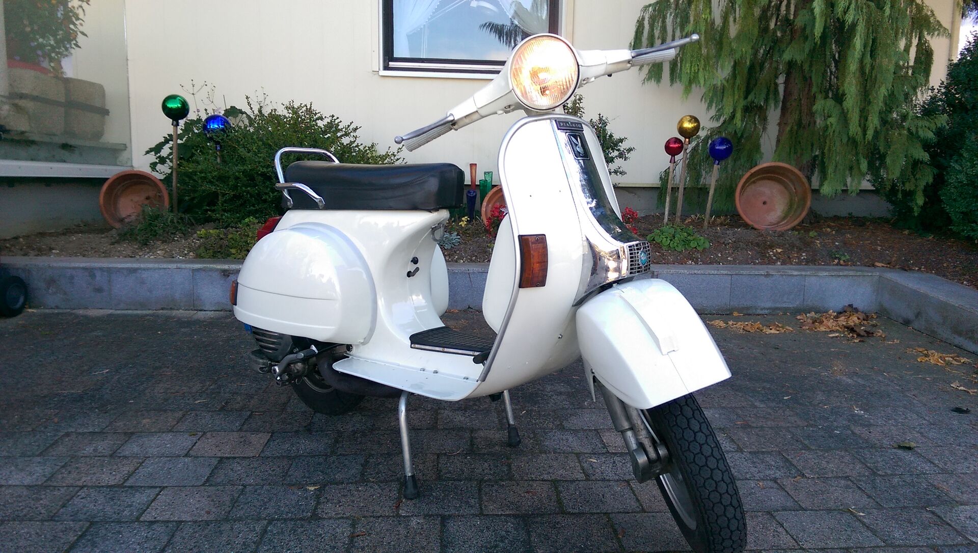

    Hallo, da haben wir ja was gemeinsam. Du hast aber die Lenkanschlagskonstruktion mit den 2 Schrauben wieder original instant gesetzt oder?
    Vespa 1982
  • oemdani
    174
    32
    Vespa PX
    • September 28, 2015 at 22:45
    Nein, die Schrauben sind so drin geblieben
    Der Anschlag ist so jetzt perfekt

    Sieht gut aus. Nur das mit den Weisswandreifen würde ich mir echt überlegen. 1. Sieht scheisse aus. 2. War original nie drauf. 3. Sehen die nach einer Saison aus wie Rotze. Aber DIR muss sie gefallen. ;)

    außerdem würde ich auch an einem braunen oldiesitz zweifeln.

    ich hab schon gemerkt, ihr seid keine Freunde von der braunen Sitzbank :D
    mal sehen wie es wirkt wenn die Vespa fertig ist
    • October 1, 2015 at 09:23
    Ja, braune Sitzbank gehört zur Kategorie Weisswandreifen... :D

    Ist ein wenig Halbherzig was du da gemacht hast oder findest du nicht?
    Bowdenzüge haste die alten gelassen.
    Die Gabel vorne ist auch so wie vorher.
    Blinkergläser sind auch nicht mehr wirklich frisch.
    Finde ich bisschen schade.

    naja nicht ganz
    woher weißt du den das ich alte Bowdenzüge drin habe ?
    es sind alle Bowdenzüge neu. ( ich habe nur nicht alles fotografiert )
    Blinker kommen komplett neu, warscheinlich mit Chromfassung
    ja die Gabel ist wie Sie war, was hätte ich daran ändern sollen ?

    • October 2, 2015 at 08:26
    Kann sein das du die Bowenzüge neu gemacht hast, kann man wirklich nicht sehen.
    Die Gabel hätte man demontieren können, reinigen und einmal neu Lackieren lassen. In Ei­gen­re­gie wäre das kostengünstig und schnell und einfach zu machen. Das Resultat hätte sich jedenfalls gelohnt.

    ja beim Thema Gabel gebe ich dir/euch recht, hätte ich schön reinigen sollen im zerlegten Zustand, was ihr aber nicht wissen könnt, ich wollte auf voll hydr. Scheibenbremse vorne umbauen, d.h ich hätte sowieso eine neue Gabel benötigt.
    Jetzt bleibt doch die Original Bremse drin, also wird die Gabel / Bremstrommel noch gereinigt 2-)
    Neue Felgen sind schon unterwegs !

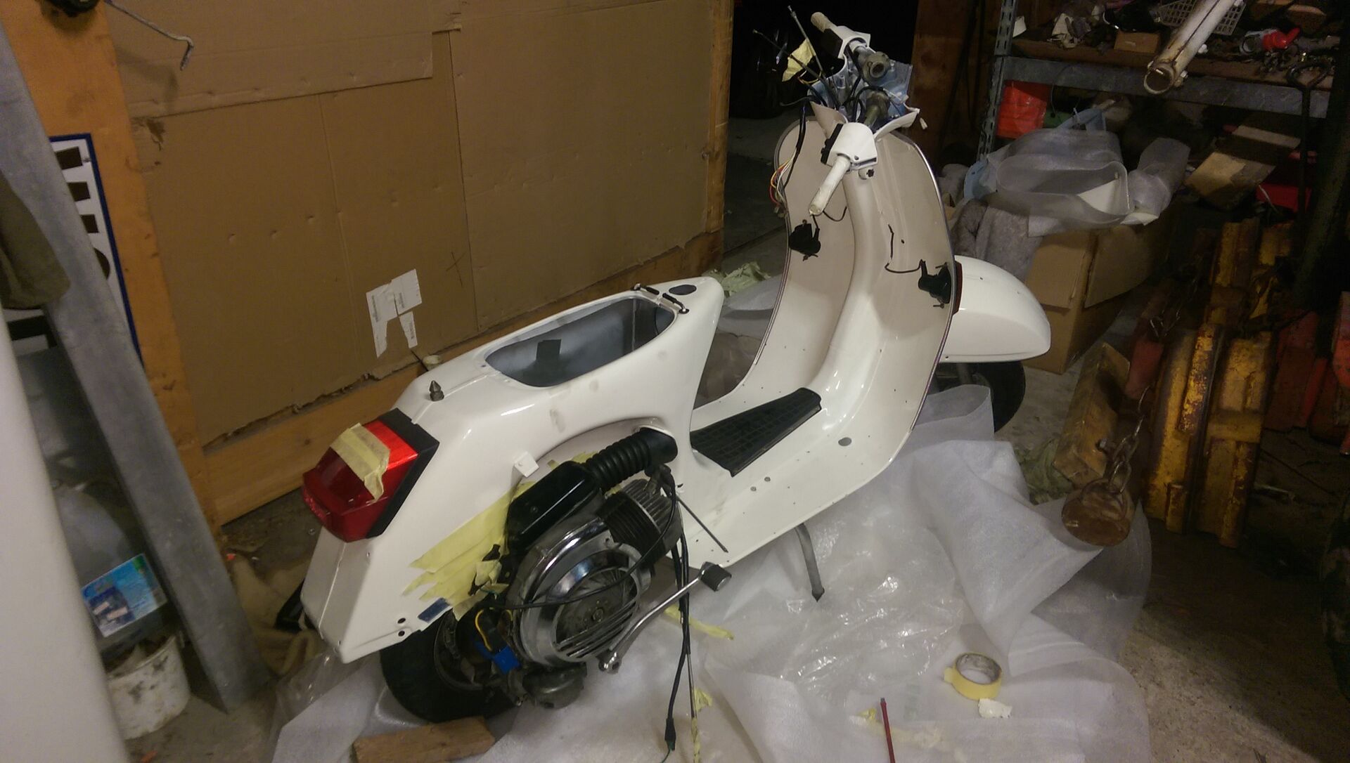

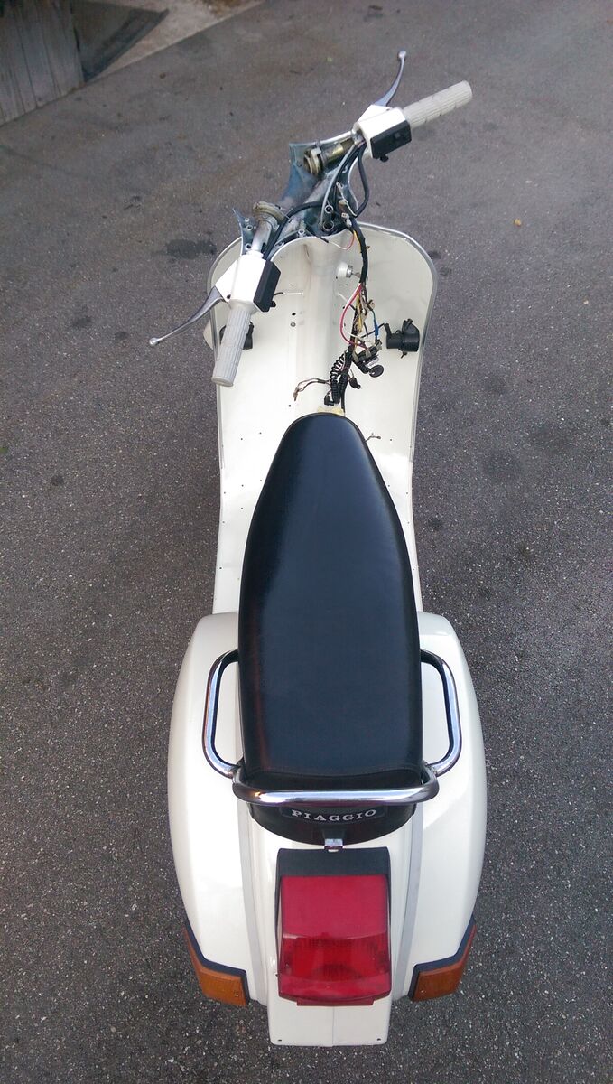

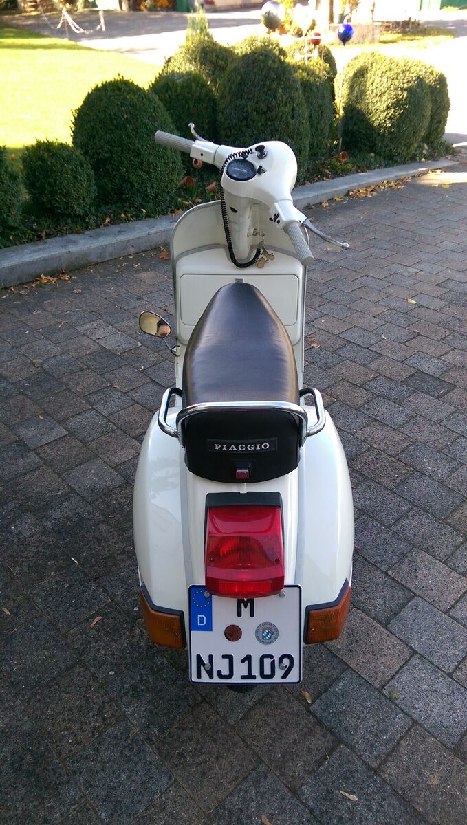

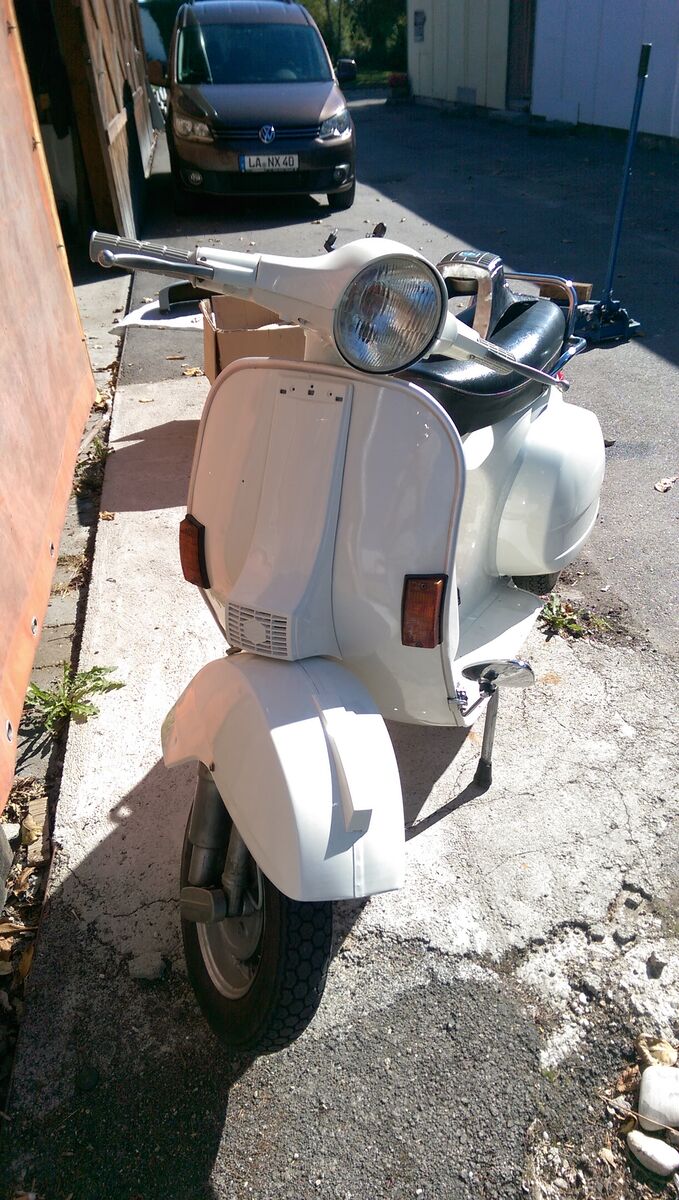

    • October 6, 2015 at 19:53
    Jetzt muss nur noch die Nase umgeschraubt und die Trittleisten montiert werden
    Neue Blinker/ Reifen / Felgen kommen demnächst
