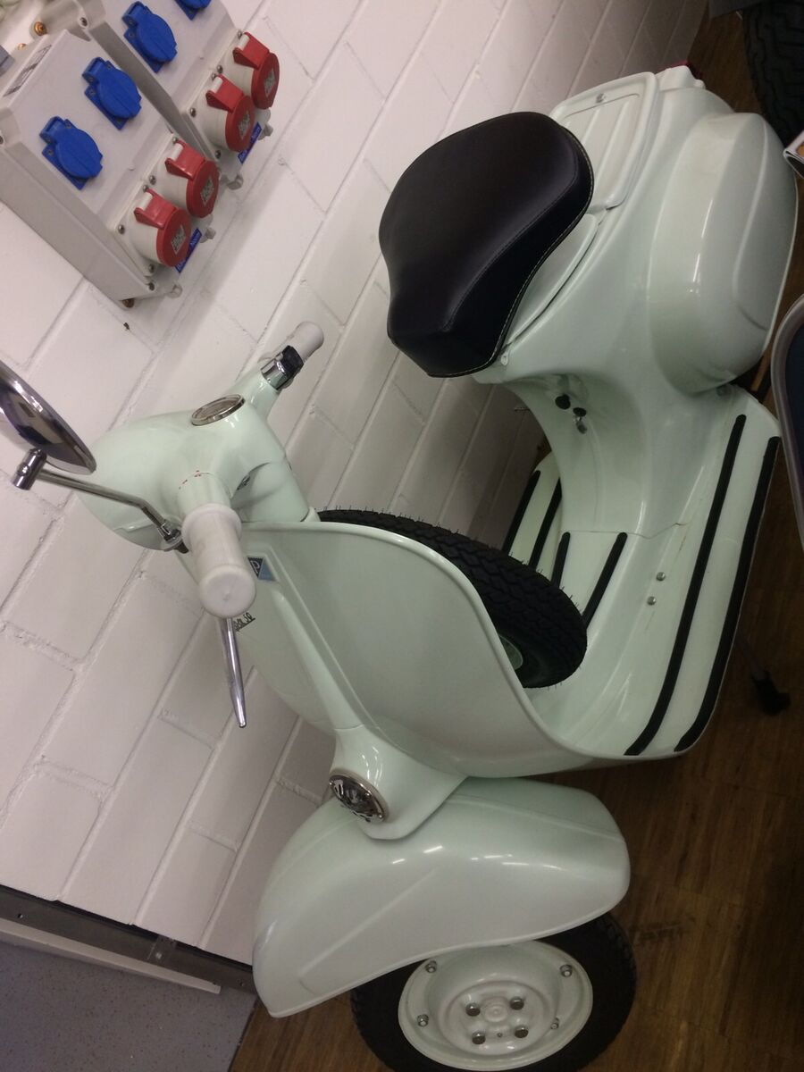

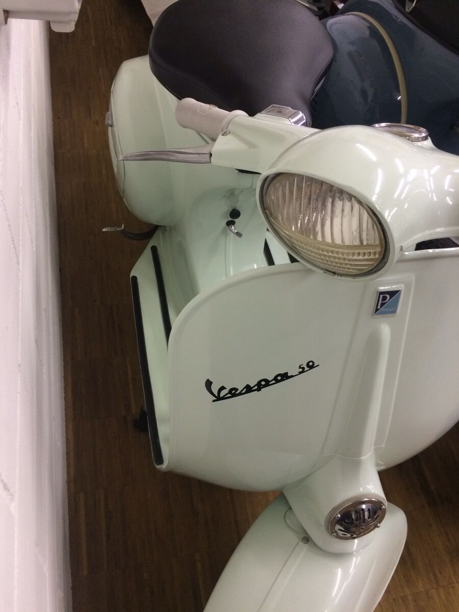

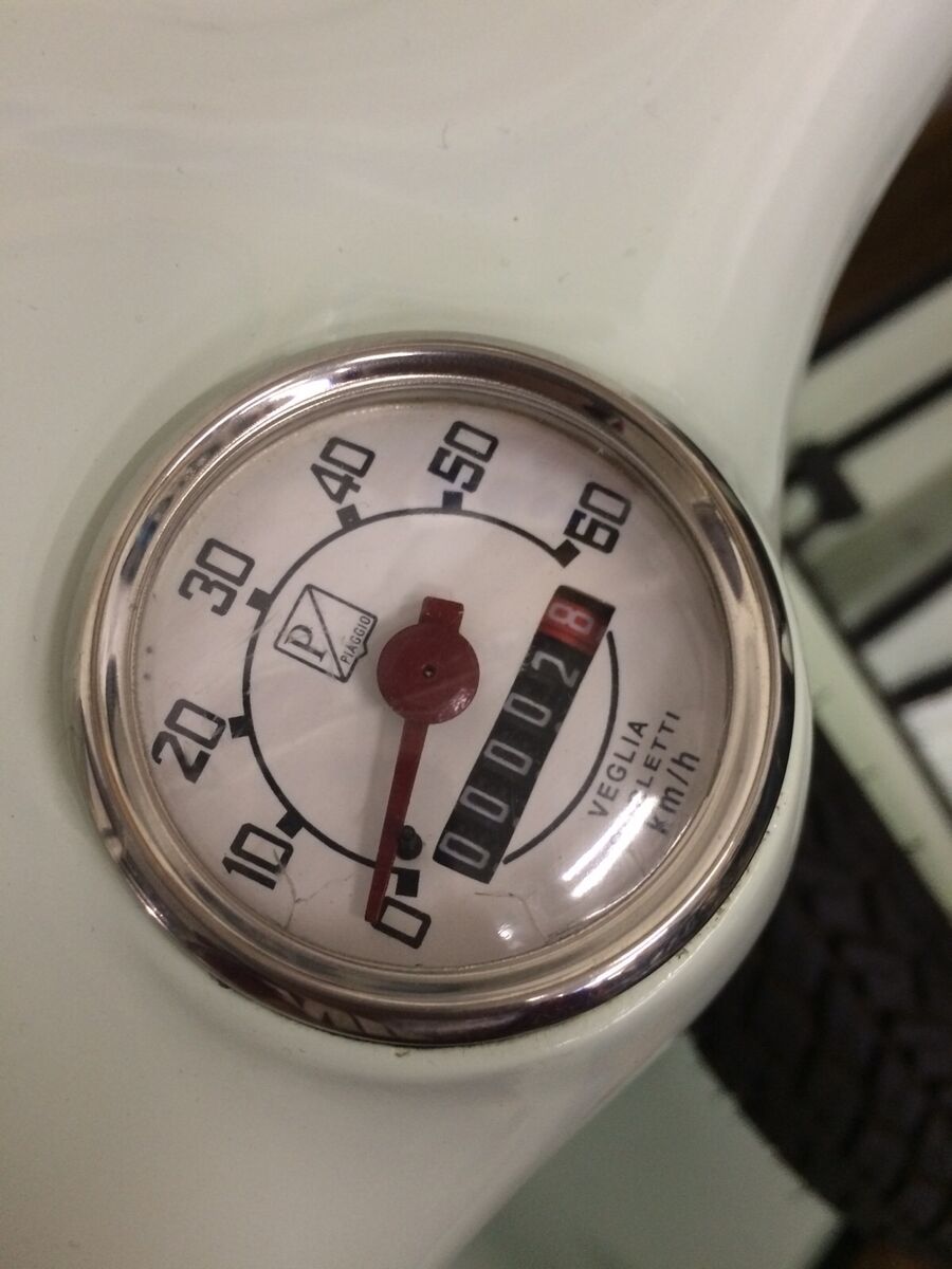

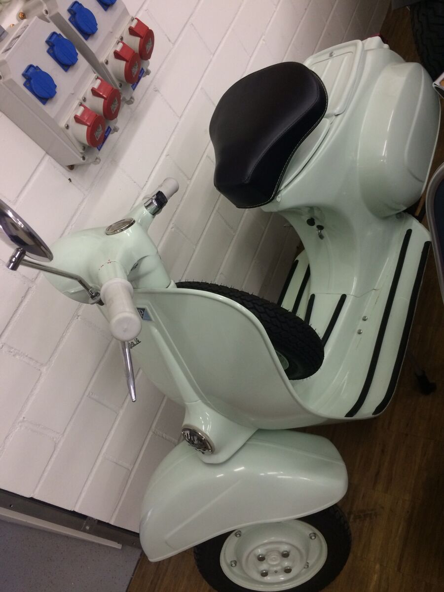

    Ich hab wenig Ahnung von vespas deshalb brauch ich euren Rat. Ich habe einen heißen Tipp bekommen, dass eine Sammlung aufgelöst wird in der unter anderem eine vespa Baujahr 1964 verkauft wird. Sie hat original 2,8 km drauf!!! Lack ist in einem 1a Zustand und sie läuft wie ein Schweizer uhrwerk. Den Typ weiß ich leider nicht genau, aber am beinschild steht "vespa 50". So nun meine Frage was ist sie wert? Er hat sich 5000€ vorgestellt. Ist dies fair?
    Danke für eine schnelle Antwort ;)

    64 könnte ne Erstserie sein.
    Auch wenn die Top ist, wären mir 5000 € zuviel sein.
    Die Hälfte würde schon eher passen.
    Aber: sinnlos-)

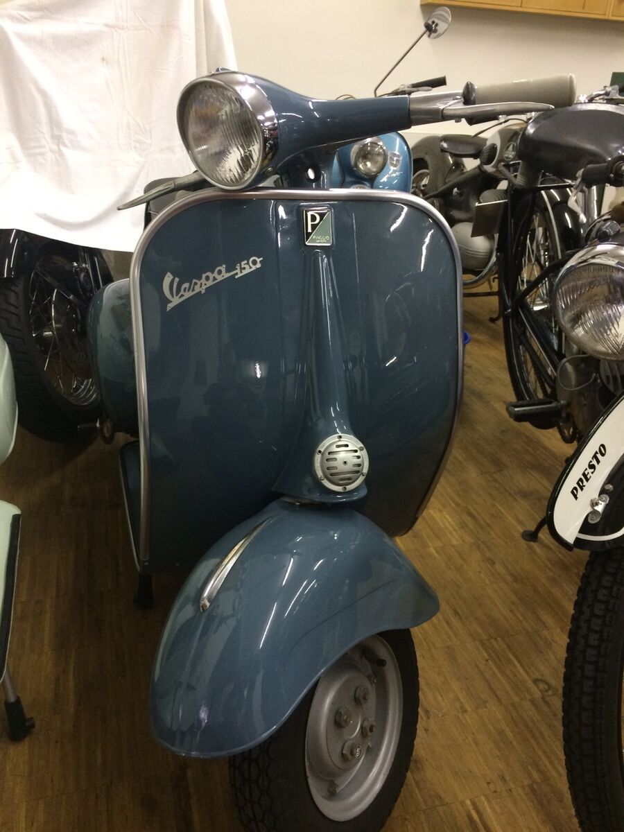

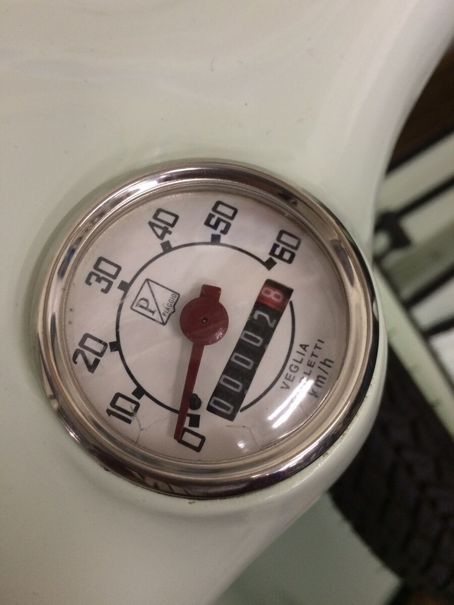

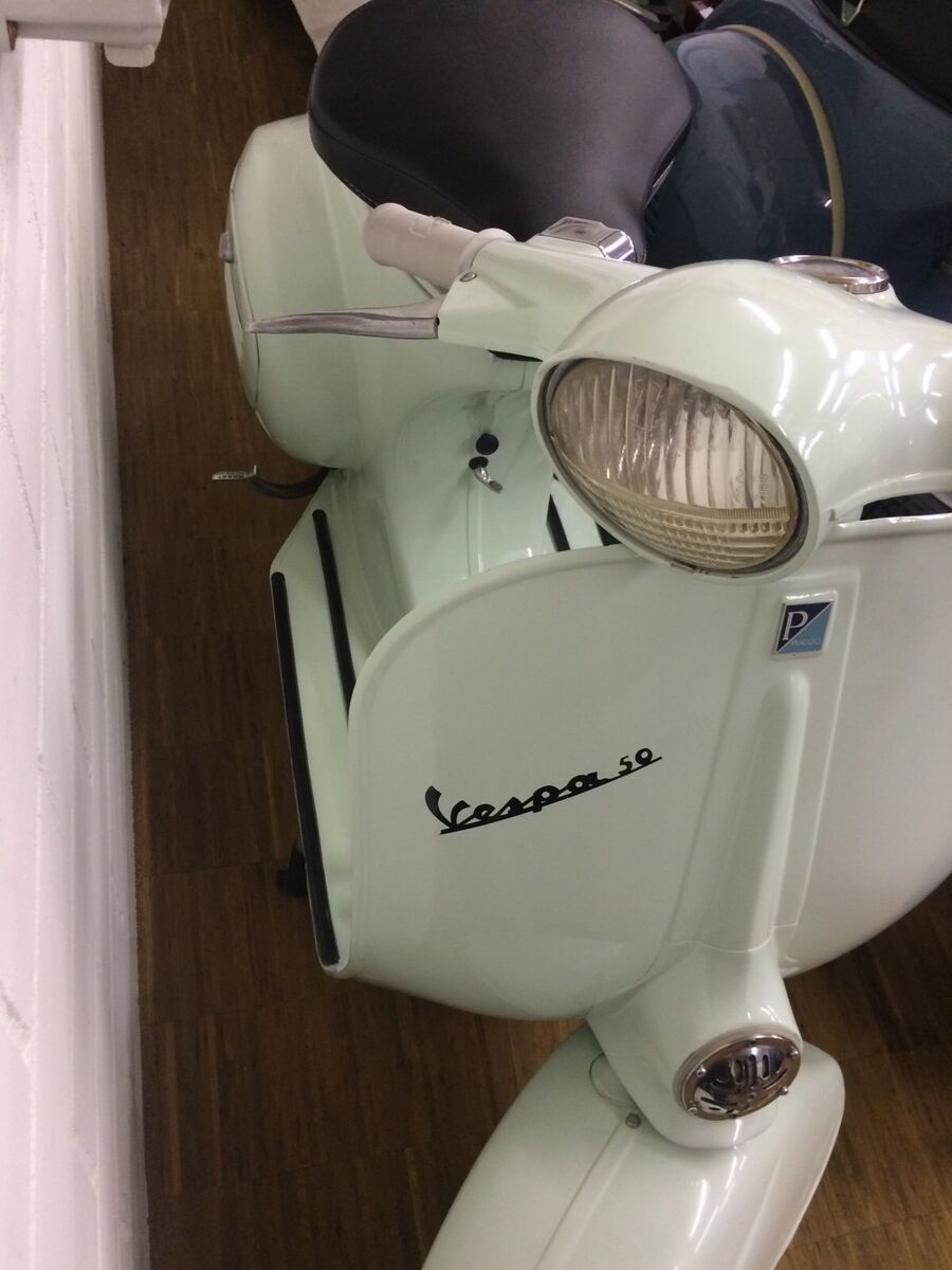

    Hier sind Bilder dazu :P

    • October 12, 2015 at 21:17
    Ist devinitiv kein O-Lack !
    Das Gabelrohr ist nie in der gleichen Farbe wie der Lack des Blechkeids gewesen !
    Ich würde die Finger von lassen
  • fgib
    222
    15,187
    2,890
    Burgwedel, Deutschland
    PK 50 XL1, PX80 Lusso
    Die Milden Jungs
    die ist aber gemacht.
    2000€ würde ich sagen, O-Lack wäre mehr drin.

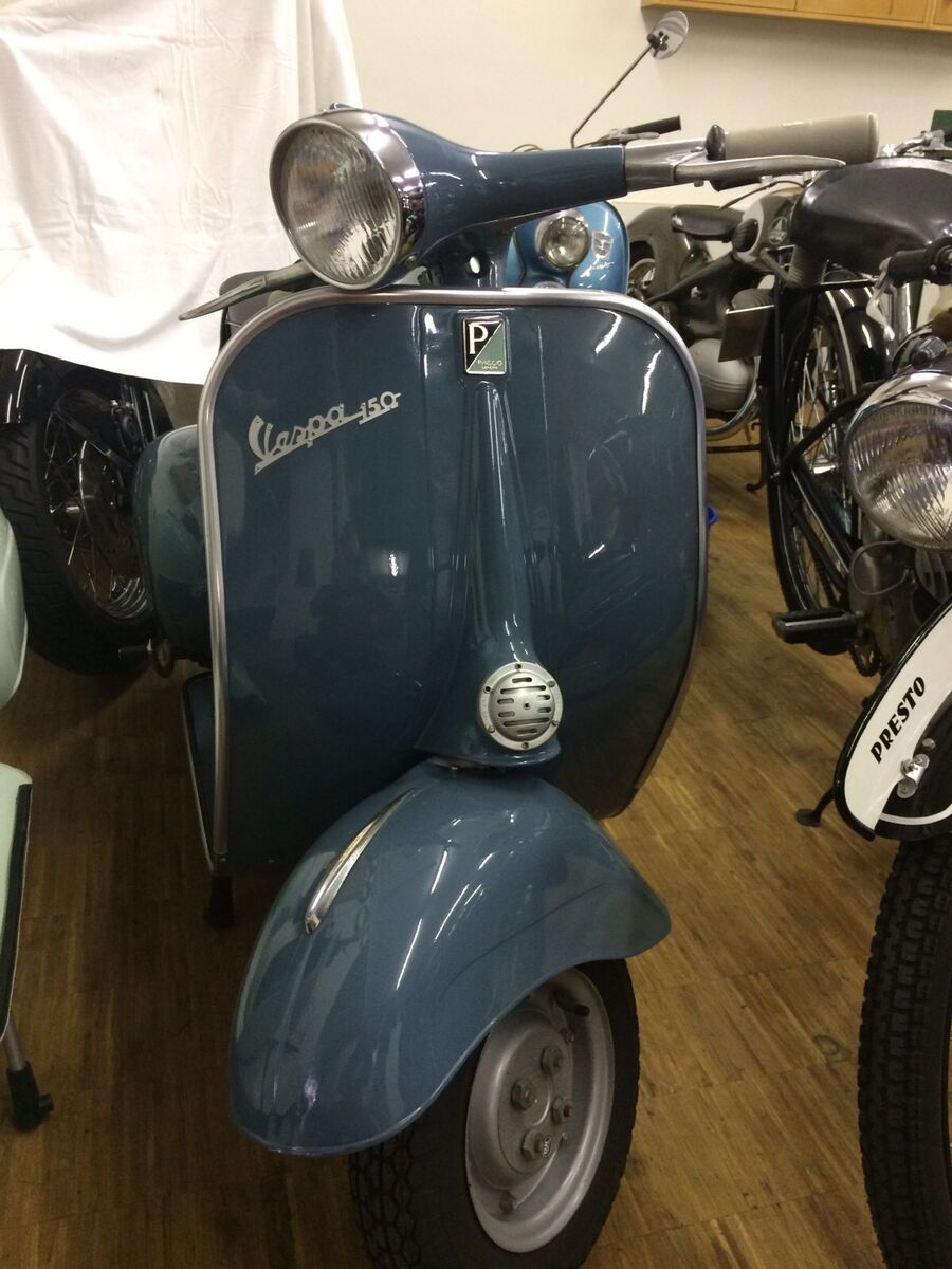

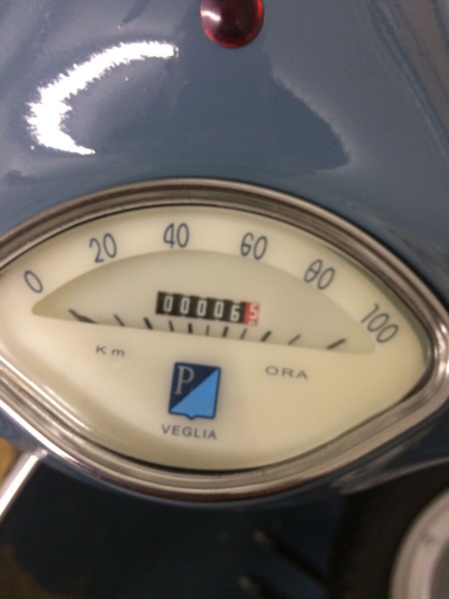

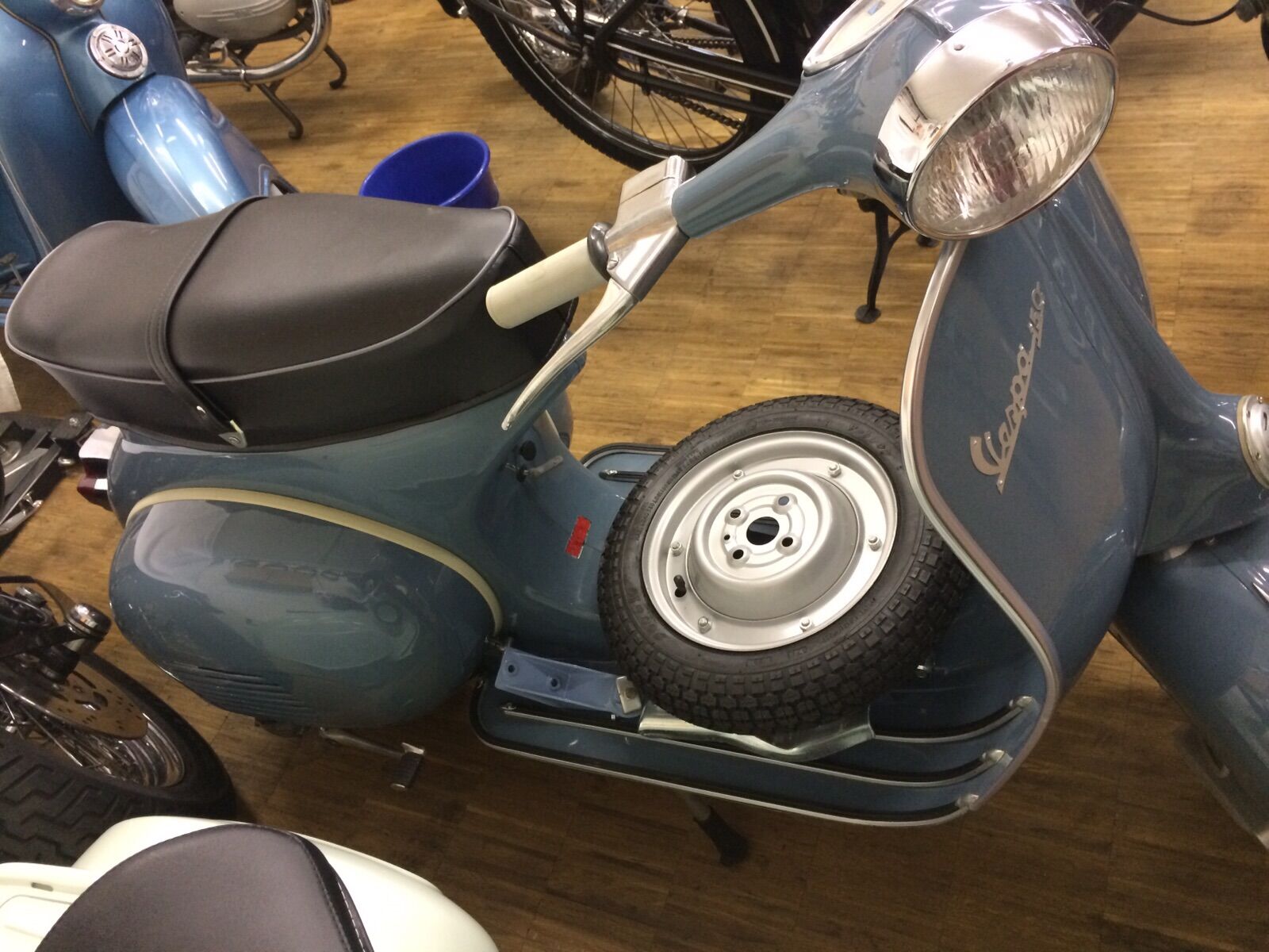

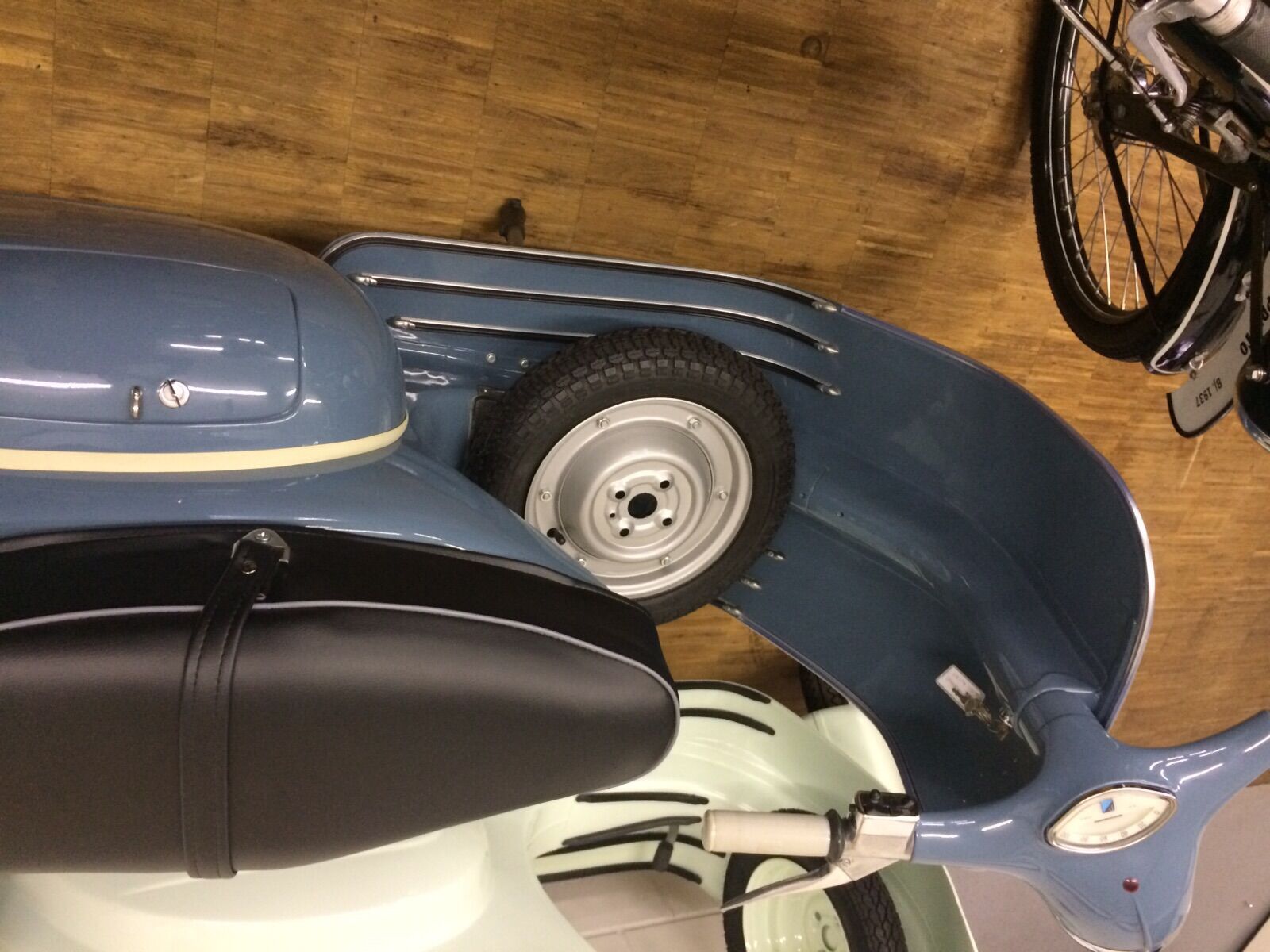

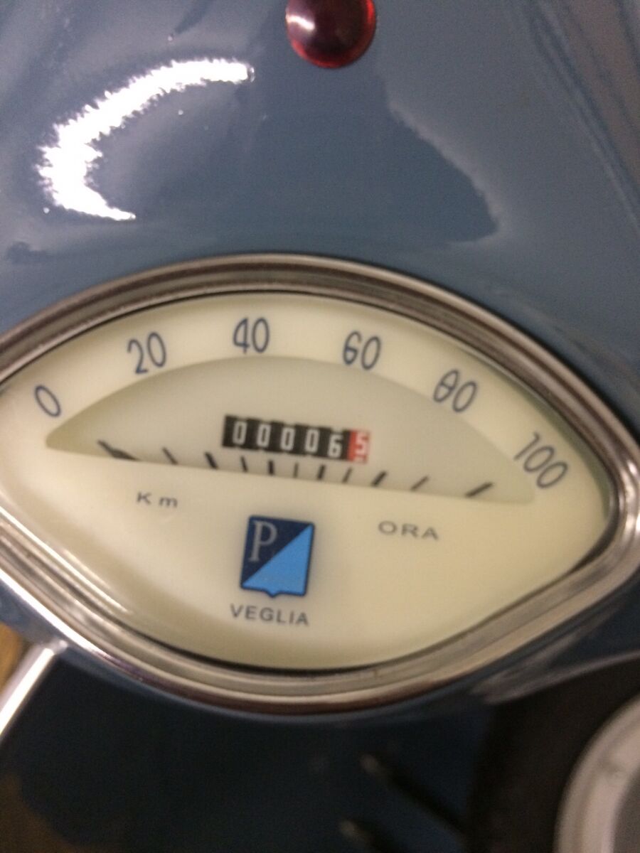

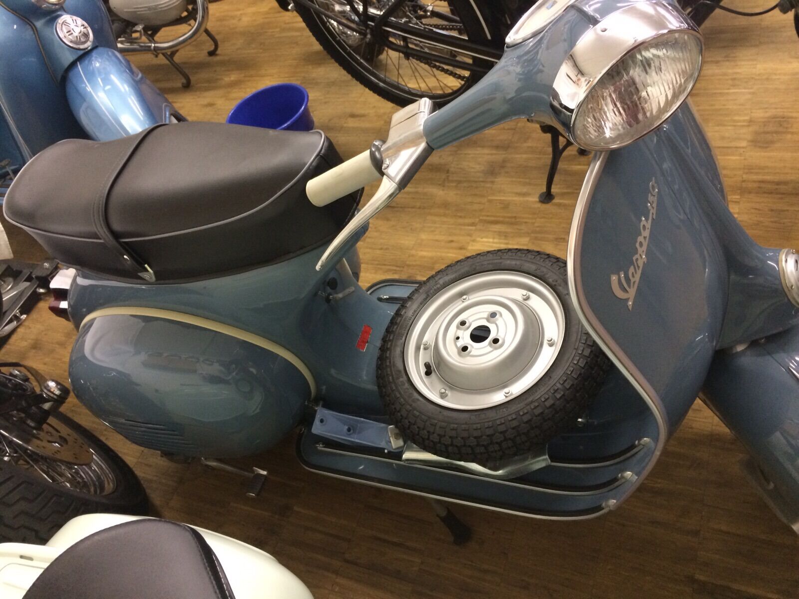

    Er hat auch noch diese Vespa Baujahr 1959. Auch hier nur 6km drauf. Was haltet ihr von der?

    • October 12, 2015 at 22:48
    1. Die erste soll 5000€ kosten und hat nur 2,8km drauf.
    2. Die Jungs hier erklären Dir das es kein O-Lack ist.
    Traust Du dem Typen etwa noch?
    Irgendwie erzählt da wer ziemlich viel Scheisse!
    Und meinst Du die Geschichte wird durch eine zweite Vespa besser?
    ... Finger weg!

    • October 12, 2015 at 23:05
    Na ja, ich denk , die sind beide gut restauriert, haben einen neuen Tacho, und da sind halt nur ein paar km drauf- aber wenn die gut restauriert sind, kann man doch über den Preis reden-ich find die zwei ganz hübsch... rotwerd-)

    • October 13, 2015 at 08:09
    Das mit dem Lack des Gabelrohrs ist zumindest für die 1. Serie nicht zutreffend. Da wurde original sehr wohl in der gleichen Farbe wie die Karosserie lackiert. Ansonsten teile ich aber die Einschätzung, dass es sich um ein restauriertes Fahrzeug und nicht um sehr gut erhaltenen Originalzustand handelt.

    • October 13, 2015 at 08:53
    italienierin ohne typenschild am rahmen.
    motorzustand unbekannt, da nie gefahren.
    schina-nachbau-dreck-müll-tacho.
    position des kaskadenschritzugs bei der fuffi falsch.
    5000 euro? muahahahaaaaaaa.
