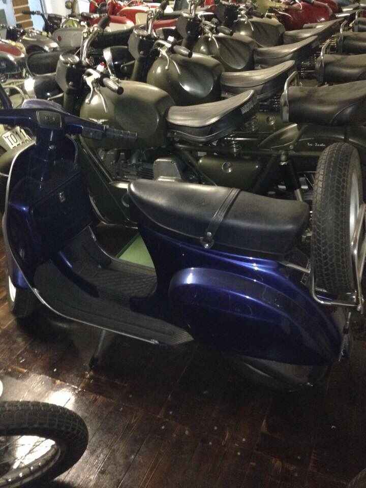

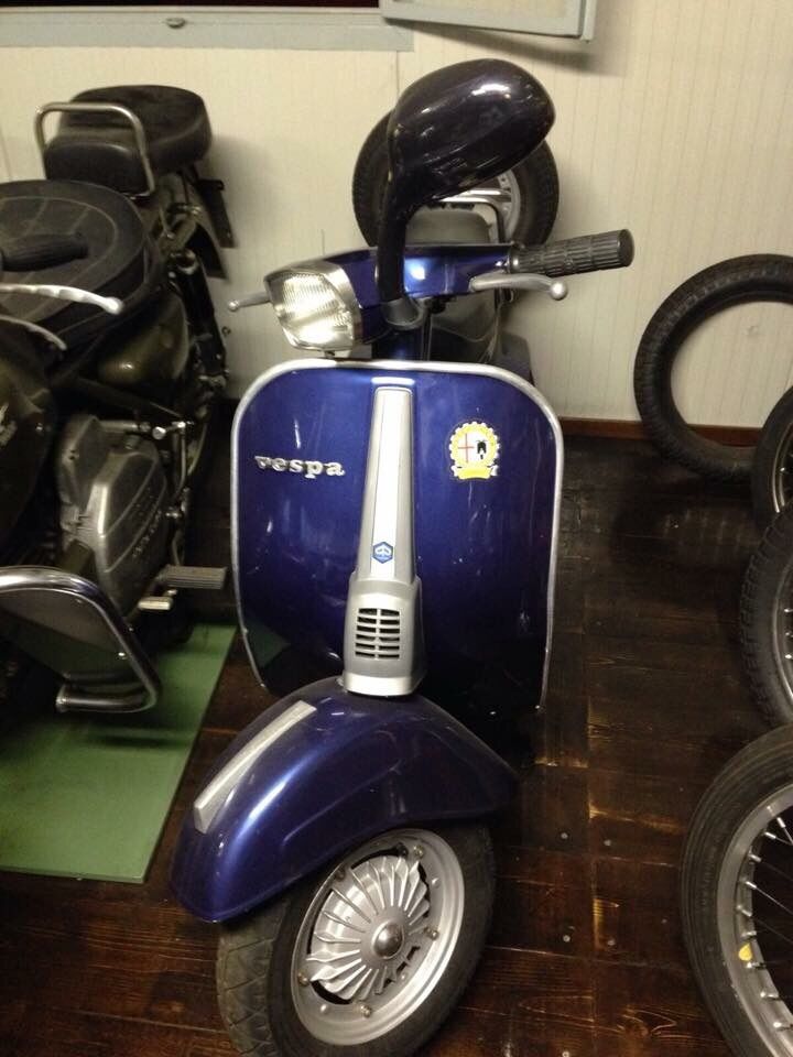

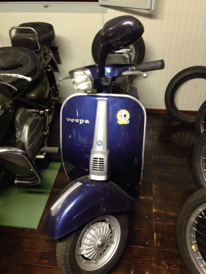

    Hallo zusammen
    Bin ziemlich neu im Thema vespa also habt Mitleid mit mir ;)
    Hab eine Vespa aus Italien bekommen. Eine 50 Special bj 1980 (v5b3t).
    Wie sich rausstellte hat sie leichte motorveranderungen.
    Verdacht auch Umbau 90-125ccm.
    Nun meine Frage
    Ist das ein 50 Motor mit nem anderem Kopf ? Oder komplett anderer Motor getriebe etc ?
    Wäre ein Rückumbau auf 50 oder 75ccm möglich ? Wenn ja wie

    Wenn du die motorklappe öffnest und auf der zylinderhaube ne 50 eingegossen ist, kannst du schonmal ohne motornummer sehen, ob ein "kleiner" zylinder verbaut ist.
    Auf den 125er passt nämlich nur die große Haube.
    Und wenn du es ganz genau wissen willst, schraub den zylinderkopf runter und miss den durchmesser des kolbens.
    Wenn nur der zylinder getauscht wurde (mit Anpassung der vergaserbedüsung) ist der Rückbau auf 50ccm kindergeburtstag!
    Edit sagt noch: Schöne kiste! Aber der Spiegel gehört in die Hölle.
