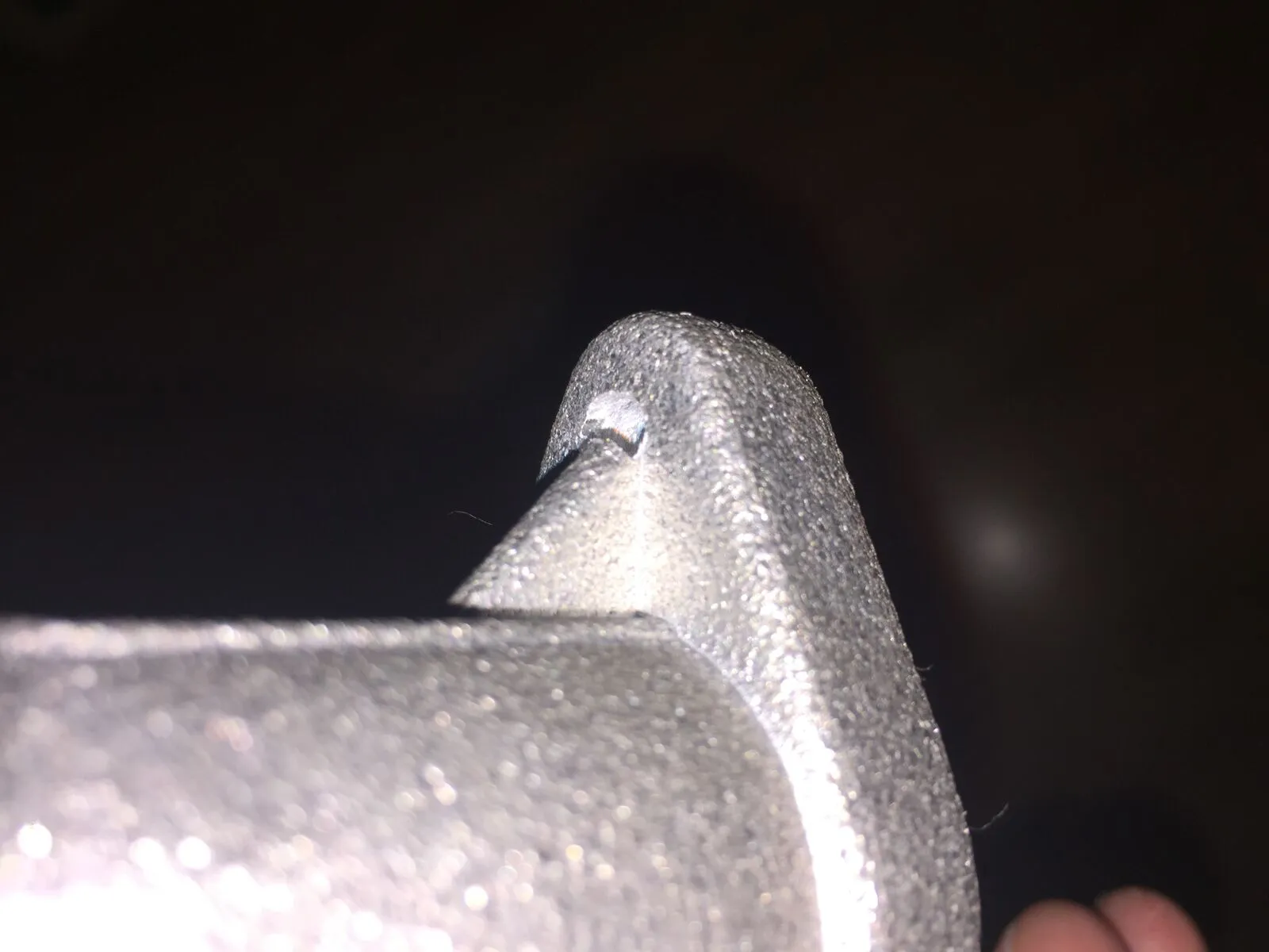

    Life Bilder so gut es ging....

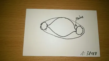

    Wollte nur mal sagen das der Stehbolzen Kaputt ist. Tschüss.
    Spaß bei Seite. Meine Stehboltzen waren damals auch kaputt. Hab dann einfacher durch gebohrt und eine Schraube von der anderen Seite rein gesteckt. Damit die Schraube sich nicht mit dreht, hab ich eine Fläche dran gefeilt.
    Hab dir mal eine Technische Zeichnung dran gehängt :D

    Wie Fläche hin gefeilt...
    Kapier ich nicht.
    Wie hält die Schraube wenn ich die Mutter festziehe?

    Fläche am Krümmer gefeilt damit die schraube da blockiert wird und nicht mit dreht, das meint er wohl.
    Meine Meinung : Nimm ne normale Schraube mit ner etwas größeren U-scheibe.Dann
    von der anderen Seite wieder ne U-scheibe und die Mutter drauf, fertig !
    So hab ich es bei mir auch gemacht.

    Danke ich glaub ich habs verstanden.
    Hab das Loch jetzt durch. Auf der anderen Seite ist so ein Steg zur Versteifung.
    Den feil ich Plan bis die Schraube sich dann verkanntet. Dann dreht die nicht mehr mit
