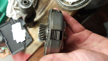

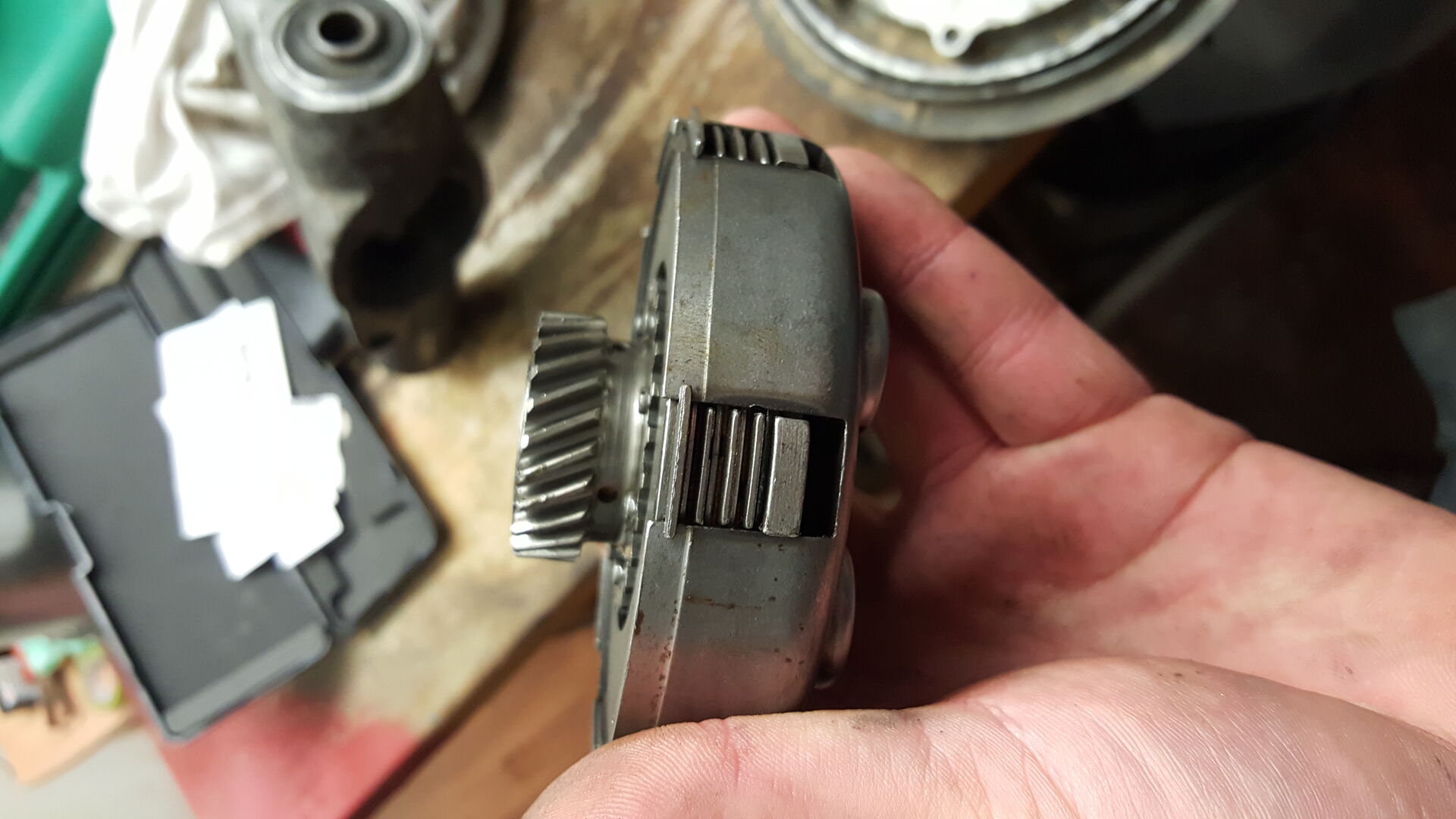

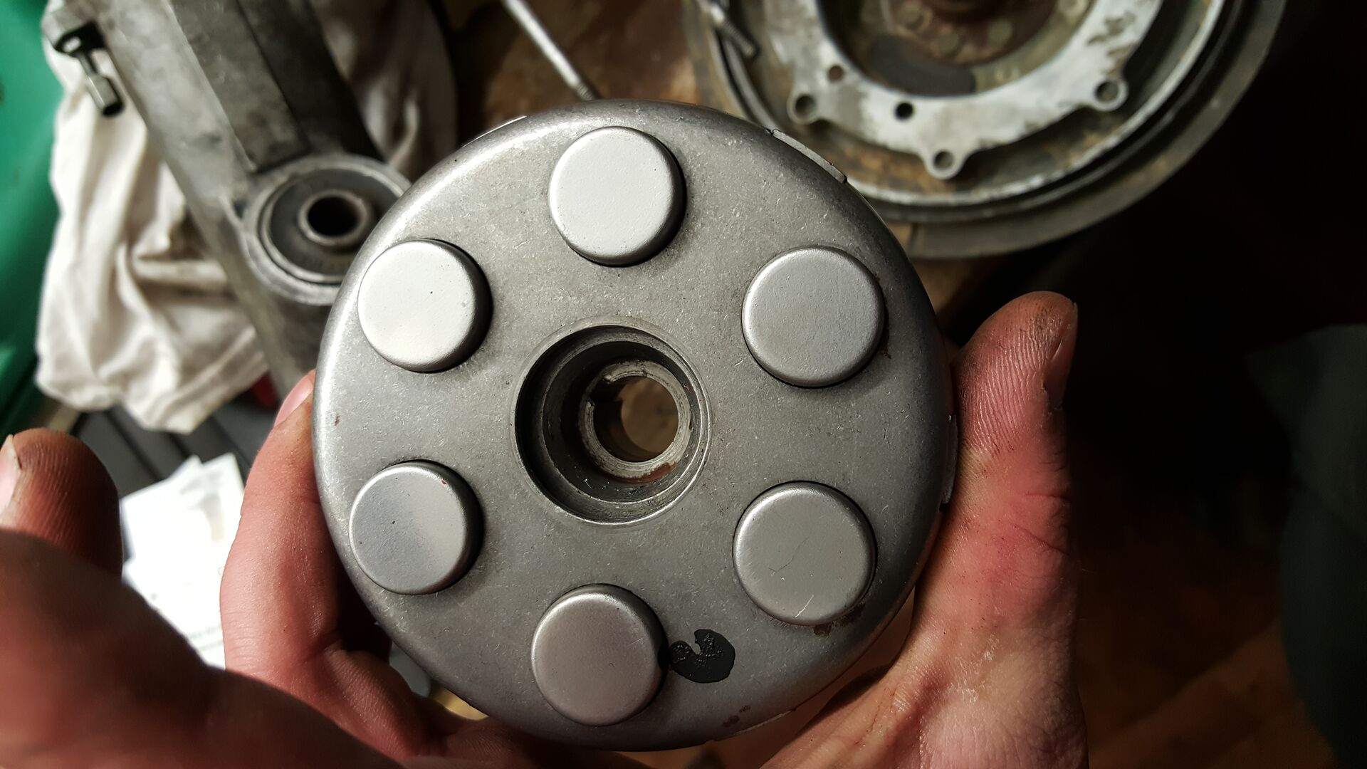

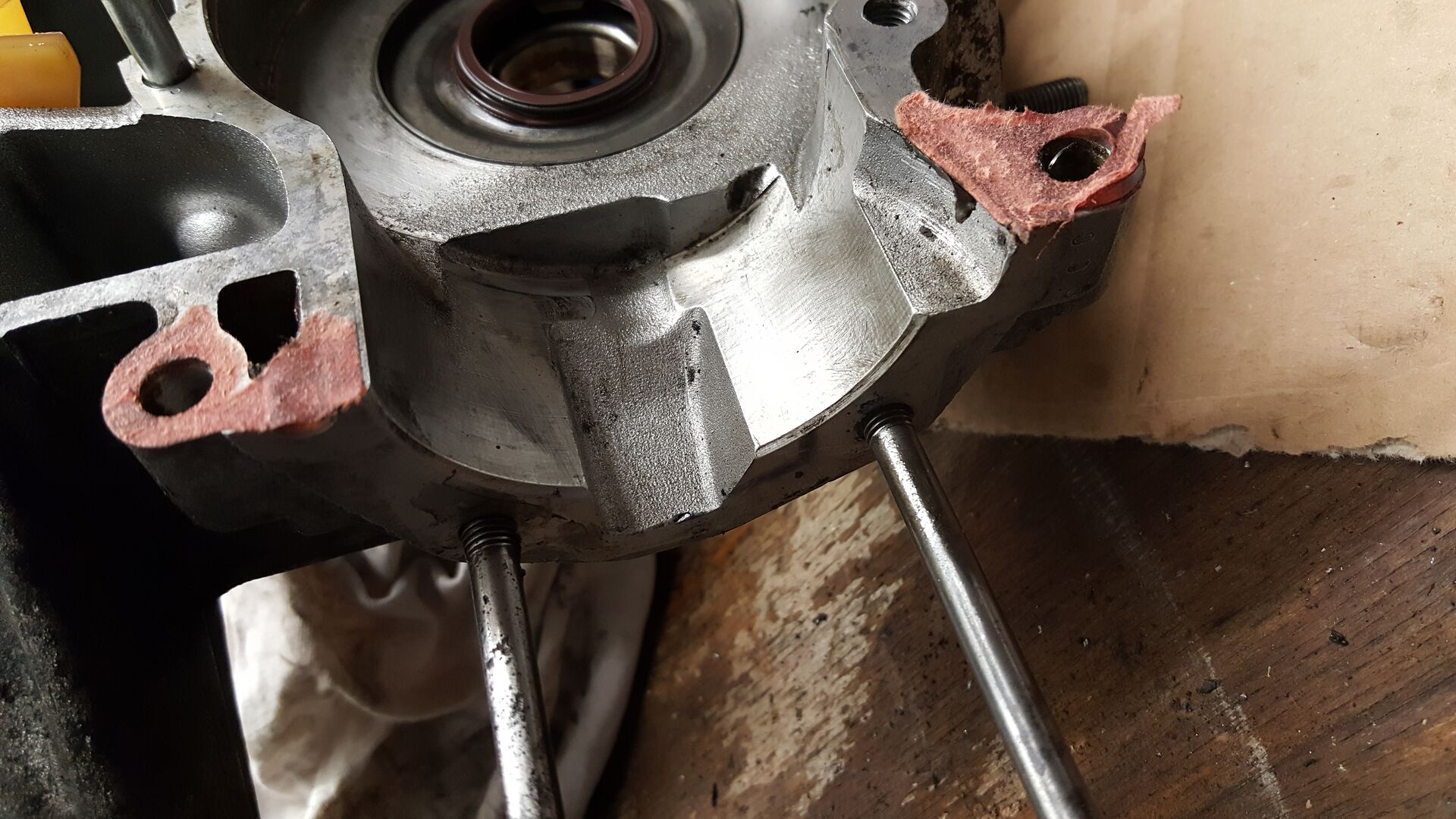

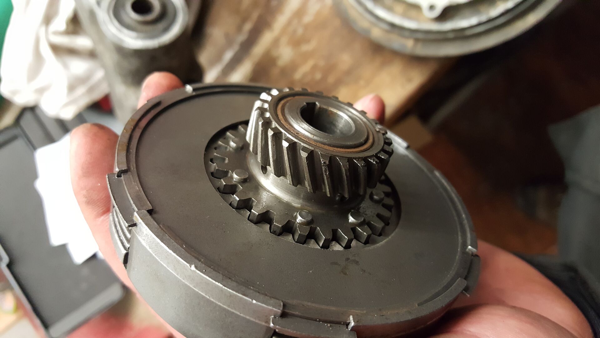

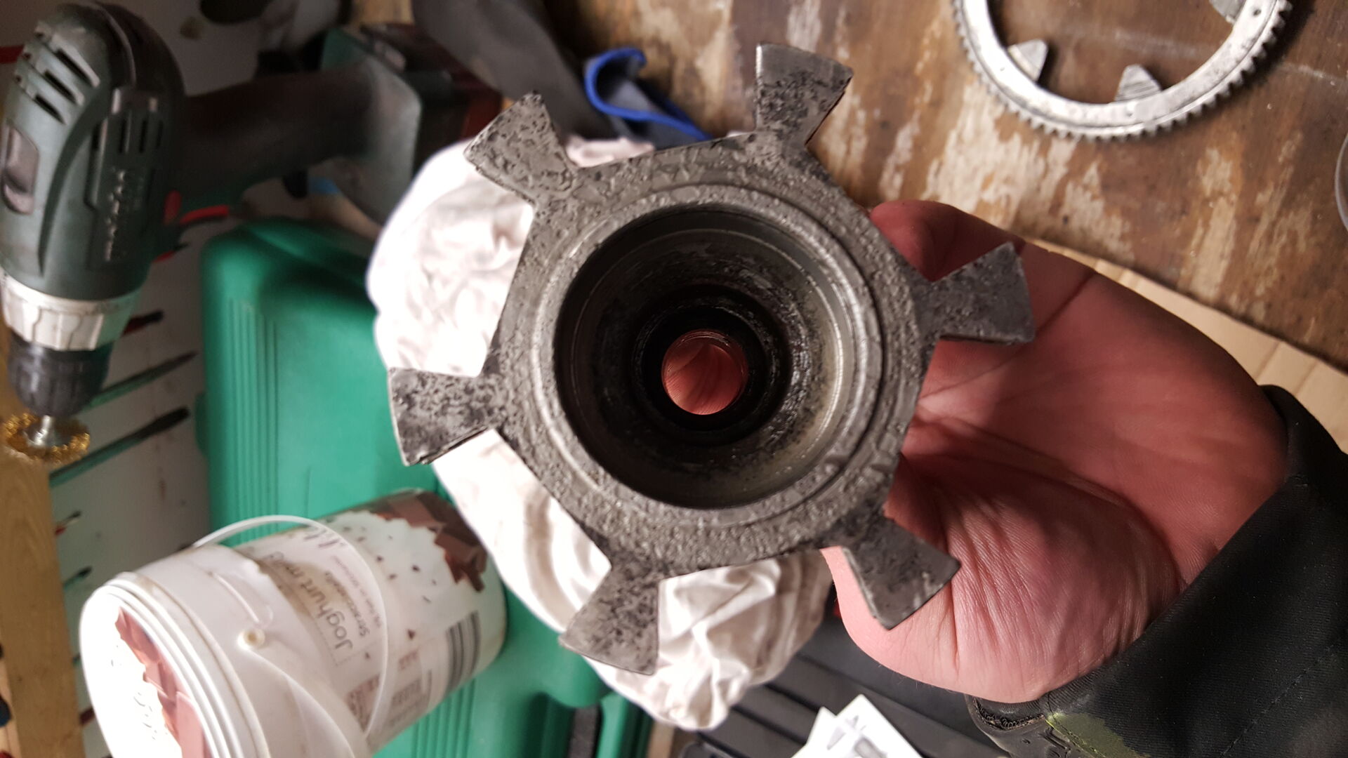

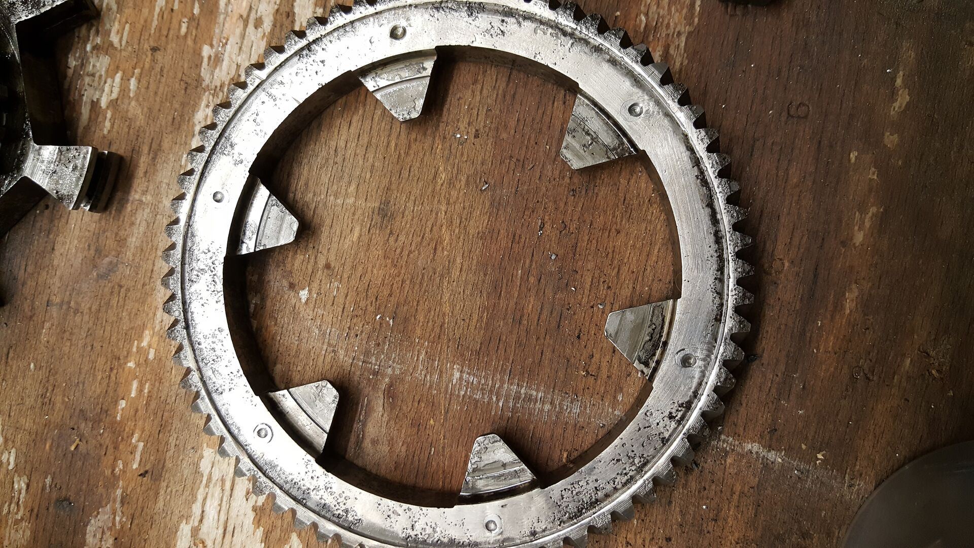

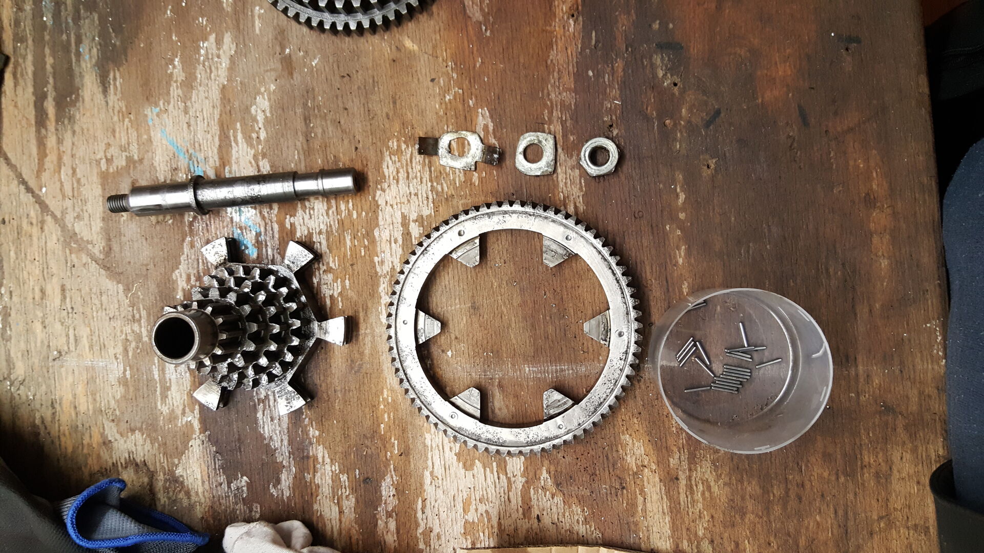

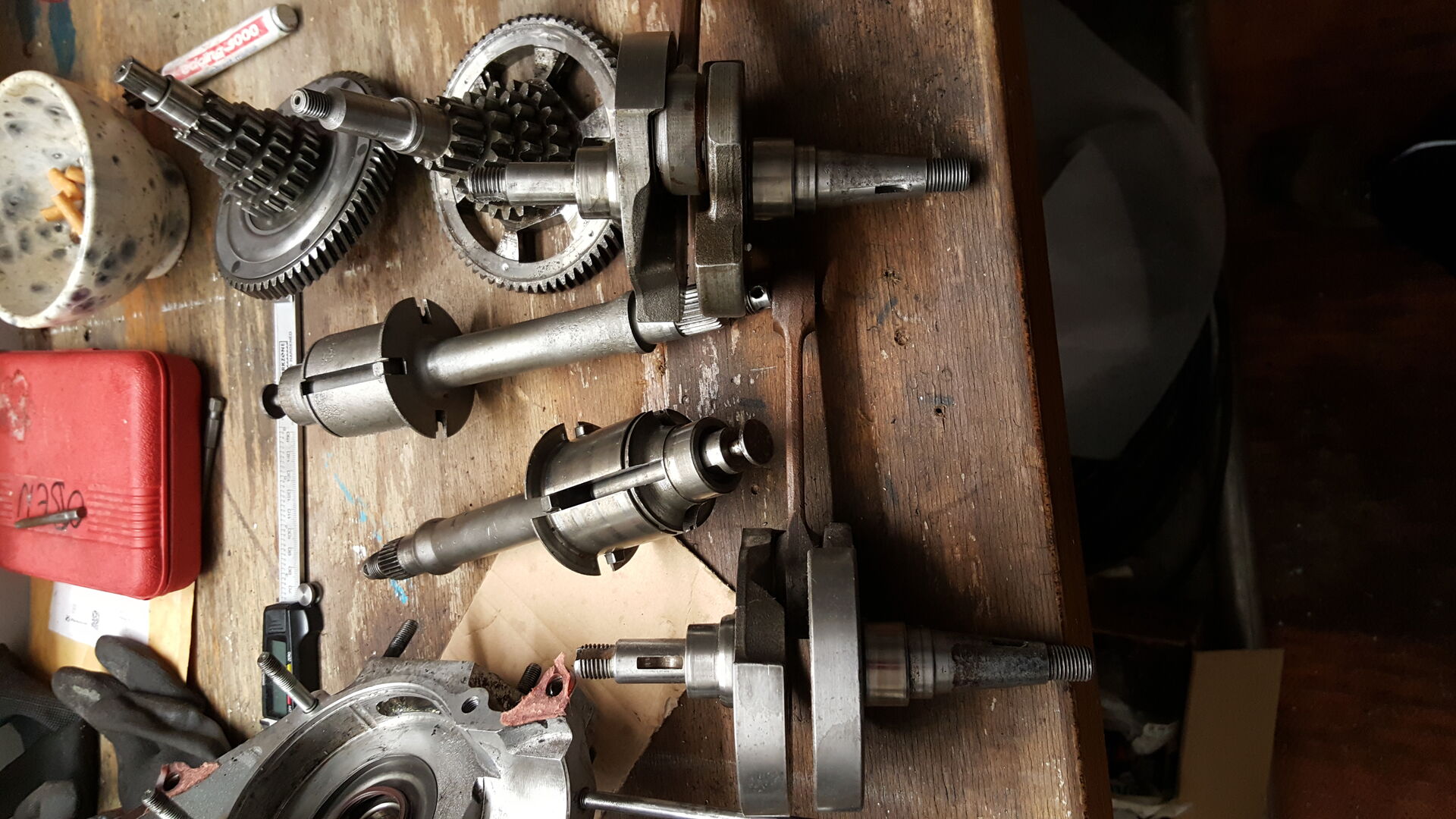

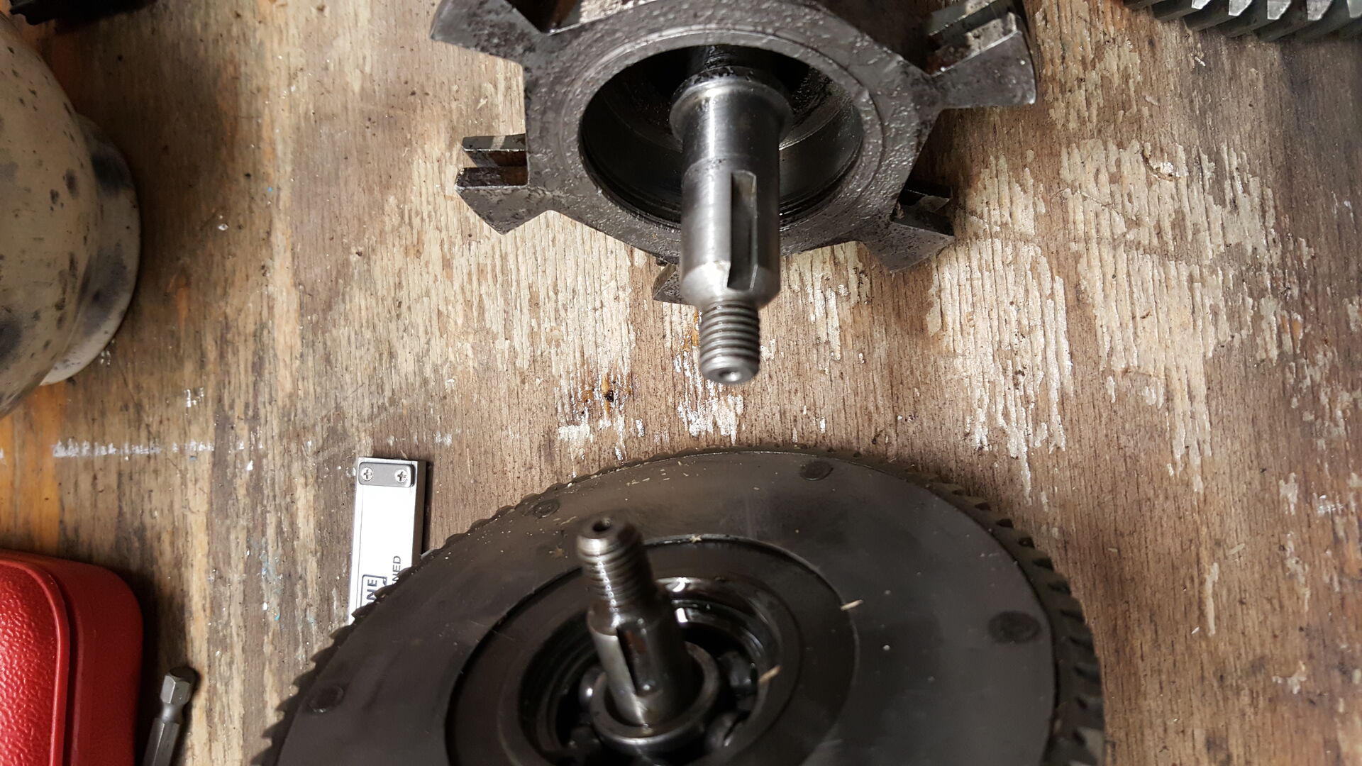

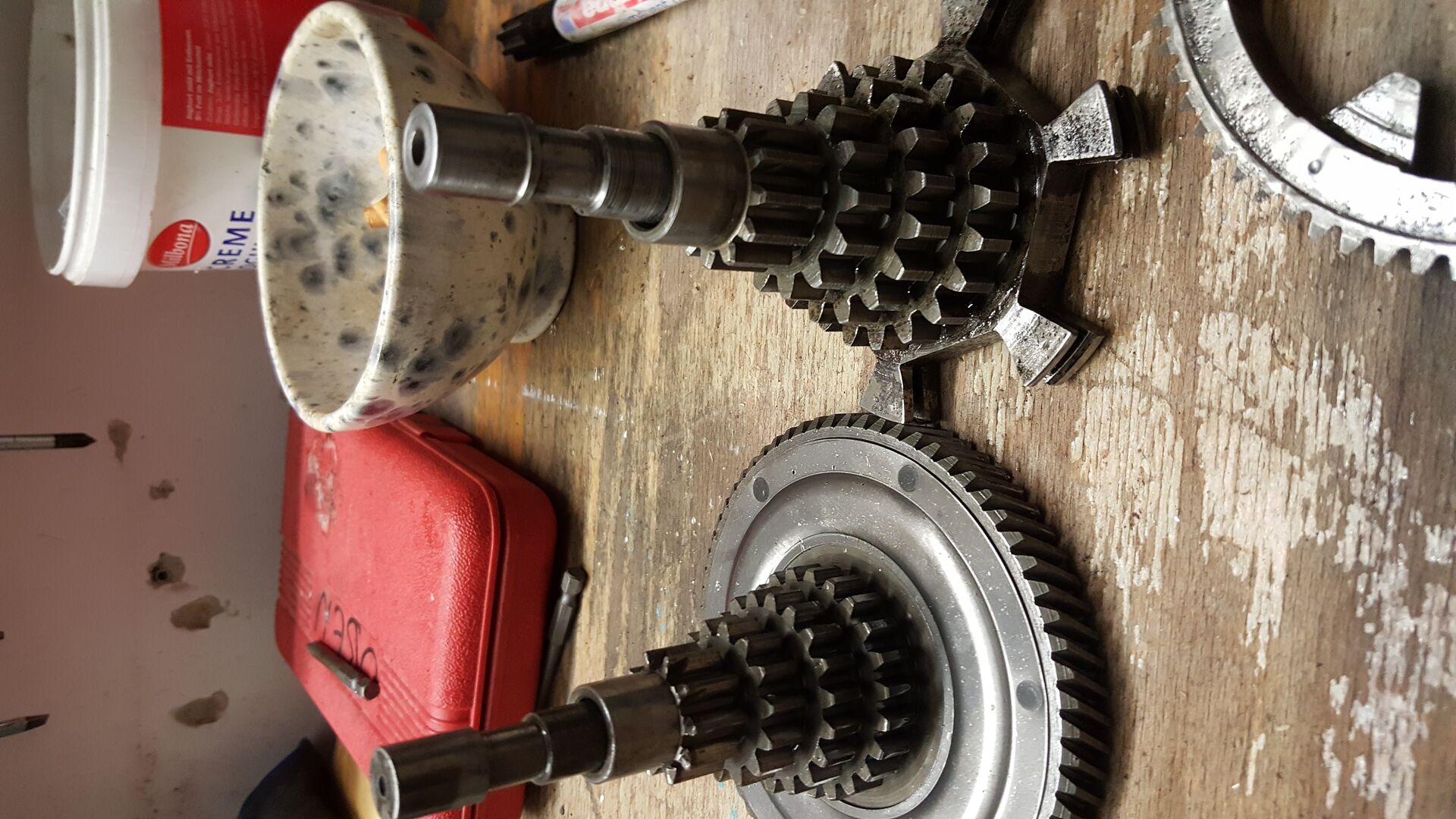

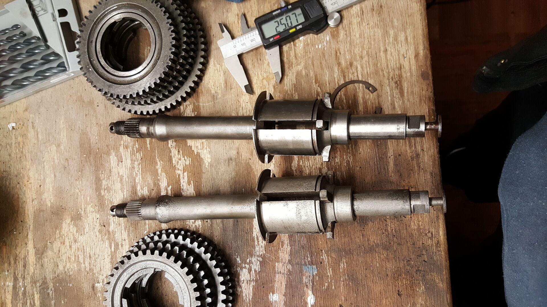

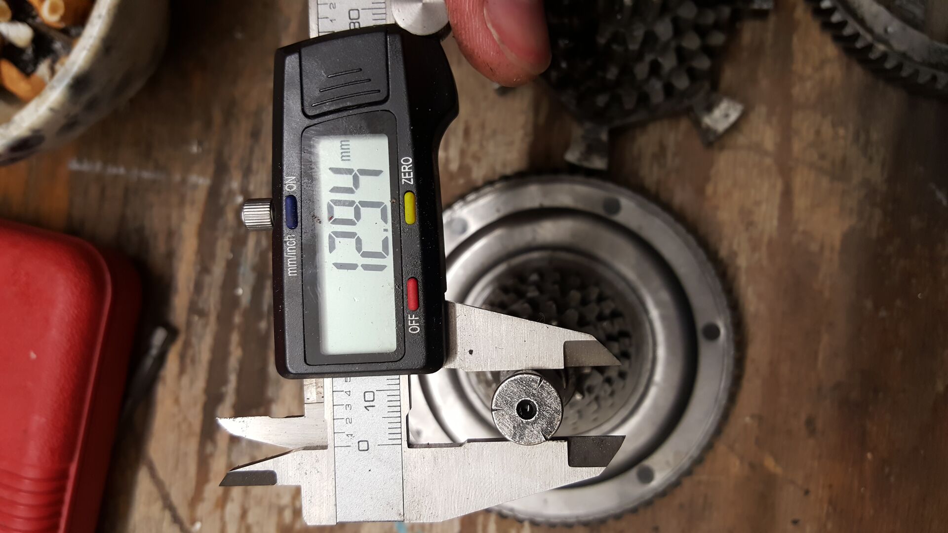

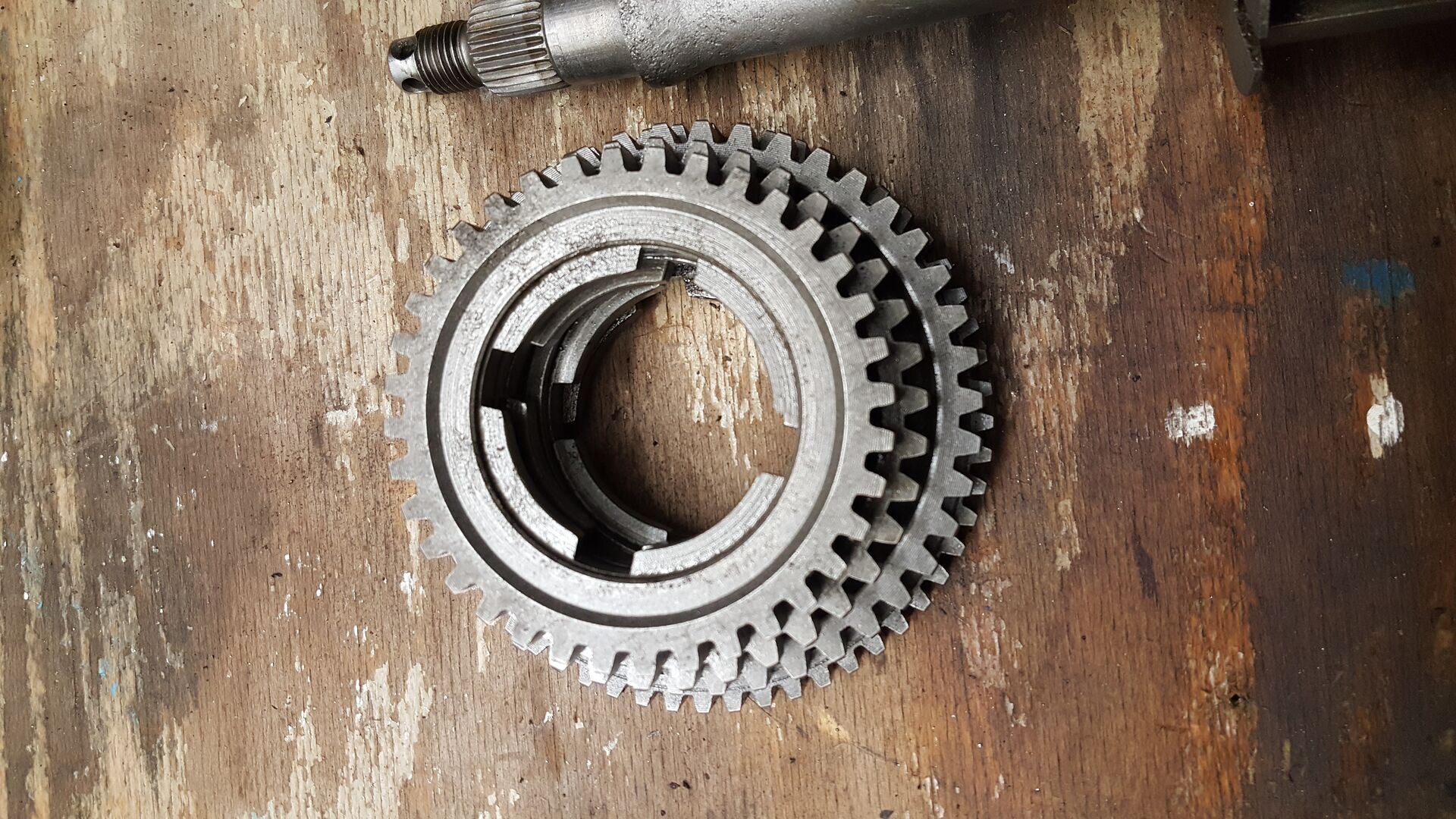

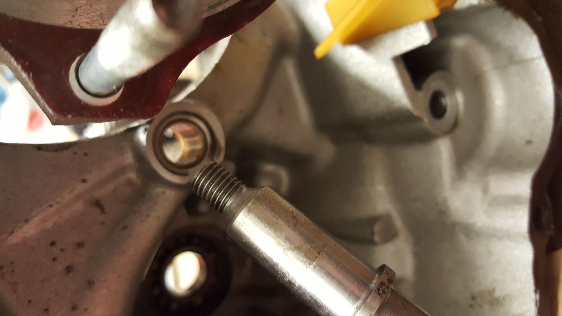

    Ich möchte das ihr einen Überblick habt
    Mich Interessiert erstmal der Umbau des Getriebes bzw. des Motors hier noch ein paar Fragen.
    1.Revision Primär Federn und Blech von DRT oder reichen die normalen?ein neues Lager brauche ich auch noch das alte war voller Rost! SKF?
    Auf den Fotos mit Primär das ganze px80 das zerlegte px 125
    2.Wie bekomme ich am besten die Nieten raus ?
    3.Mit welchem Werkzeug bekomme ich sie wieder rein ?(Normale Nietenzange )?
    4.Kann ich die Nadeln vom Px80 Primär auch beim 125 Primär verwenden?
    5.Reicht es nur die Buchse am 80ger Block auszutreiben und dann Plug and play mitm Getriebe ?
    6.Wie tausche ich das Schaltkreuz?

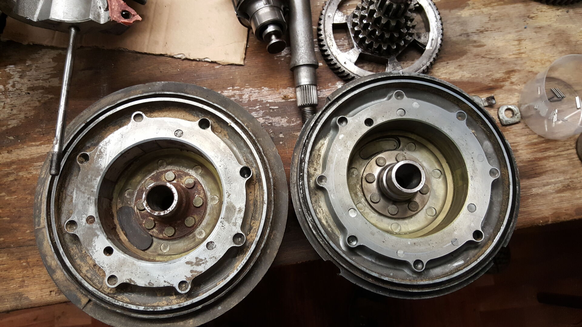

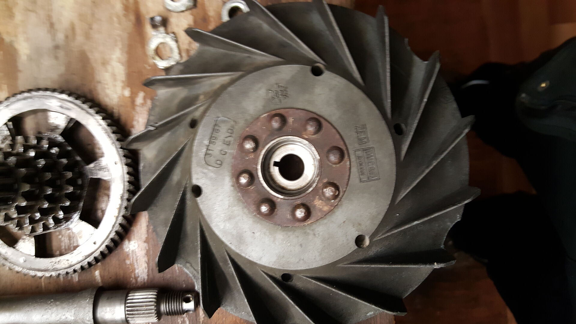

    7.Ich habe zwei Lüfterräder zur Auswahl, verbaut war das normale.Das Elektrik scheint ein bisschen größer zu sein ,welches soll ich nehmen?
    8.Kupplung hat ein 23 Zahnrad drauf von DRT verstärkte Federn und Platten reicht oder ?
    9.Ich habe zwei 125 Kws zur Hand, eine davon würde ich gerne wie sie ist einbauen oder sagt ihr NEIN, du musst sie flexen oder sonst was?
    Über den Zylinder mache ich mir noch Gedanken
    Wer helfen möchte Ich würde mich sehr freuen
    Theorie ist, wenn man alles weiß und nix funktioniert.
    Praxis ist, wenn alles funktioniert und keiner weiß, warum.

    Fotos

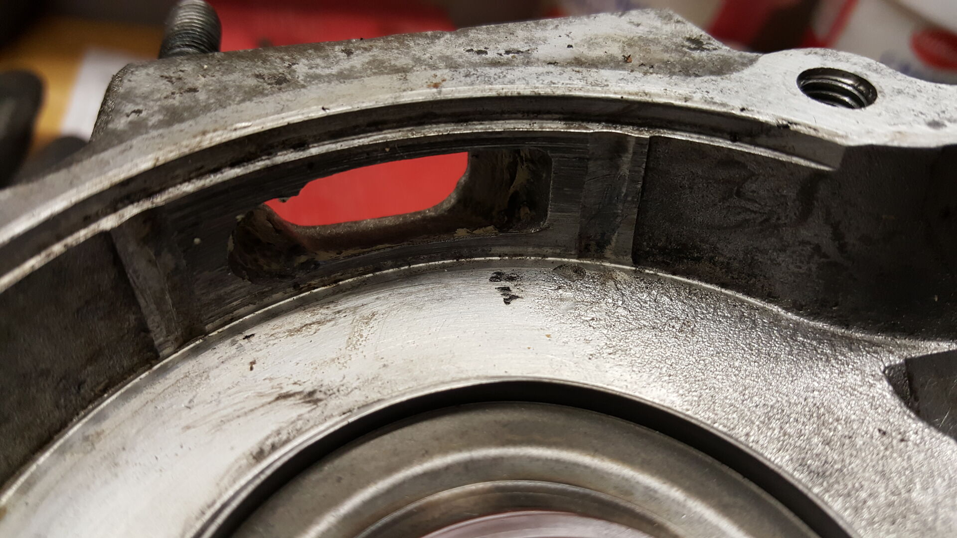

    naja der dreh Schieber von meinem 80ger block ist top :| .den 125ger den ich gekauft habe da isser hin :thumbup:

    Lass den beim Kobold reparieren, kostet nicht die Welt und du hast meiner Meinung nach ne Bessere Basis.

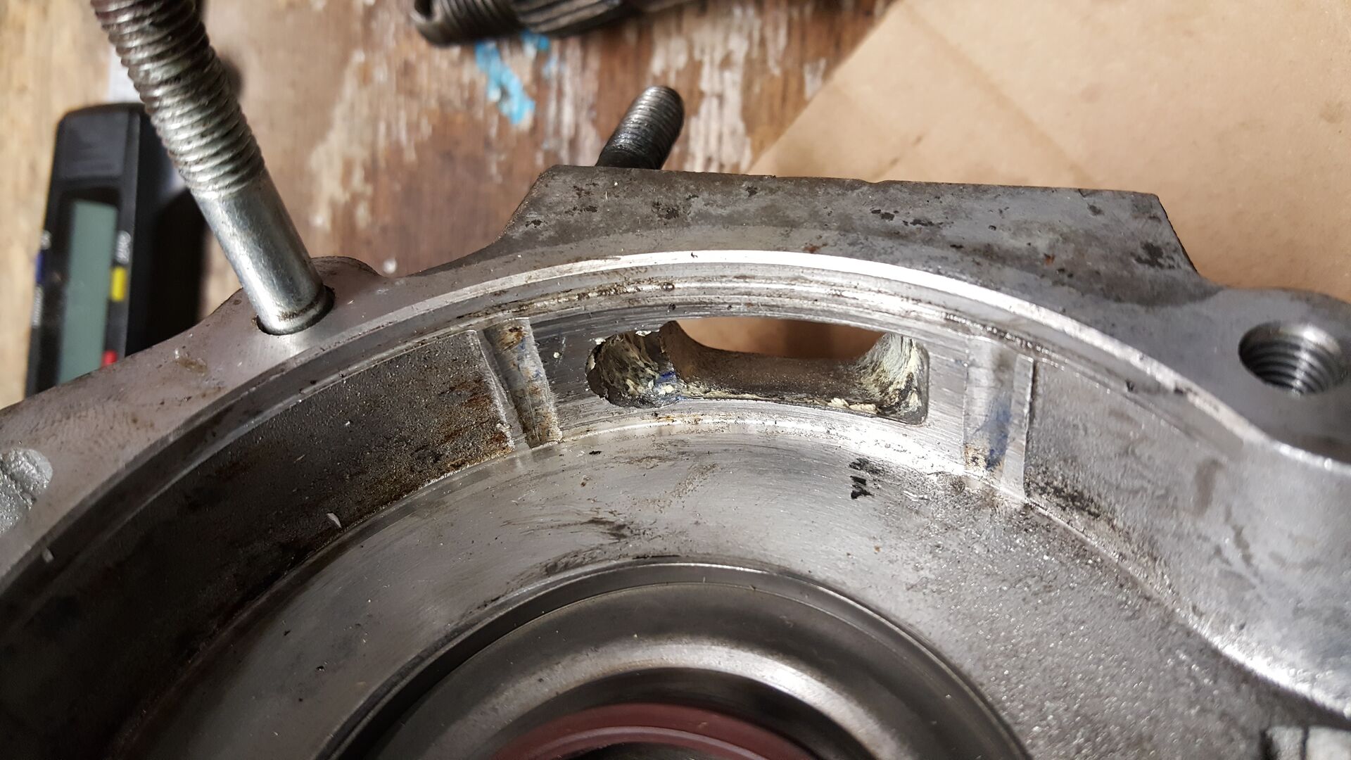

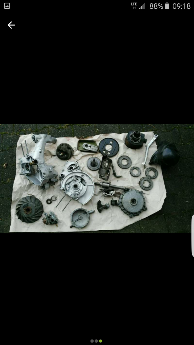

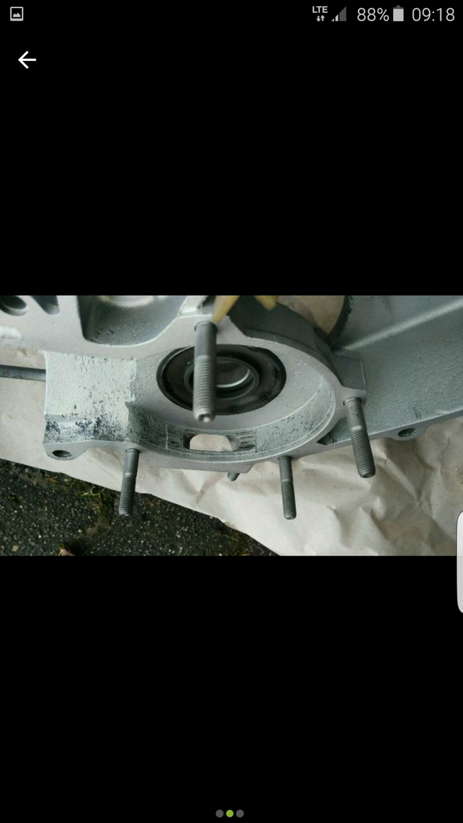

    Daran habe ich auch schon gedacht.aber der unterschied vom 80 zum 125 block ist ja nicht groß.
    Der 125ger ist komplett sand gestrahlt es müsste alles von Grund auf neu gemacht werden!alle Lager Dichtungen usw. mein 80ger block wird gespindelt u nd das wars. :|

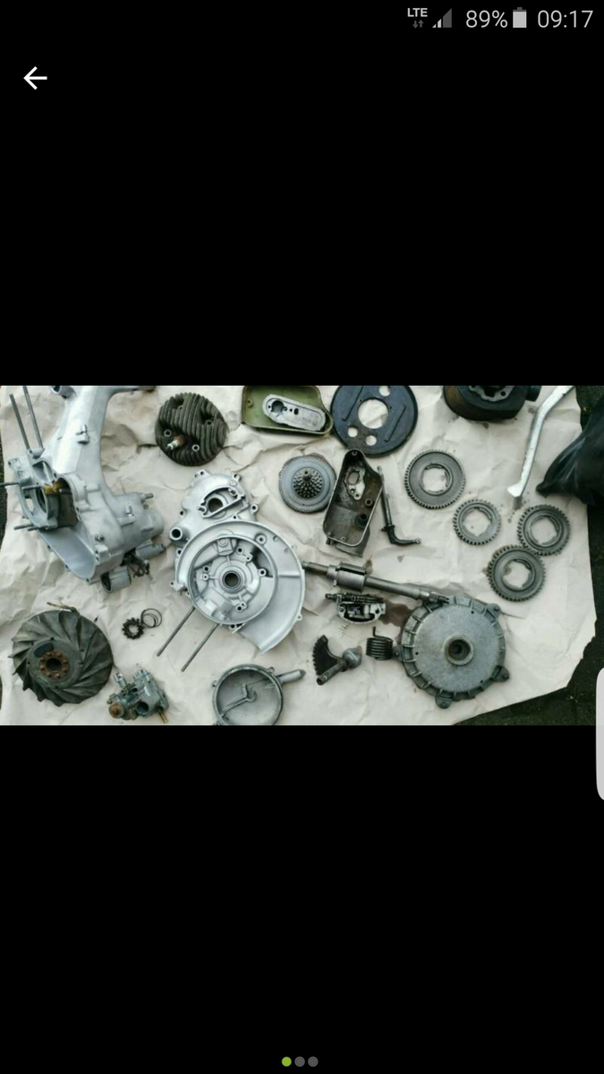

    Hier noch Fotos vom 125 wie gekauft

    Kurbelwelle hängt vom Zylinder ab. Ich hab eine Std. Beim DR. Bei Polini,Malossi und co sprechen sie hier von Rennwelle + 24 SI. Soll heißen längere Einlasszeit.
    Und was du halt sonst noch so brauchst
    Wenn du das Largeframe Setup studierst wirst schnell schlauer.
    Da stehts eigentlich gut geschrieben.
    oben auf die deutsche Flagge klicken, Dann auswählen, Da wählst du die gewünschte ccm aus.
    Da siehst was die verbaut haben und was sinn macht.
    Unterschied ist natürlich auch ob du plug and play machst oder so wie du das gehäuse anpassen kannst. Steht da aber auch.
    ich hab da viel rausgefunden
    Gruß Robert

    und da hab ich nochwas für dich. da kannst du sehen wie man das umnietet zB. Und viles anderes. Schau dir die anderen Videos auch noch an. Die sind ganz gut.

    der drehschieber vom 125er motor ist angelaufen, aber steck mal die 80er welle rein, der ist vermutlich nicht hinüber. zur genauen beurteilung sind deine bilder zu schlecht.
    beachte bitte: die spuren auf dem drehschieber haben einen grund, ich mutmaße hier eine verdrehte kurbelwelle. hier ggf an neuanschaffung denken.
    und:
    du brauchst in jedem falle neue lager, wenn du eine neue oder andere kurberlwelle einbauen willst. der innenring der noch auf der welle drauf ist, passt mit hoher wahrscheinlichkeit nicht vernünftig zu dem nadelkranz lichtmaschinenseitig.
    Da ich mir die Mühe gemacht habe, das wiki des GSF etwas zu überarbeiten, erlaube ich mir die Information hierüber einfach rauszukopieren.
    Lager für Largeframe-Motoren
    Die Wahl der geeigneten Lager hängt davon ab, welcher Motortyp vorhanden ist.
    PX 125, 150, 200 (nicht PX80!):
    • Antriebswelle (limaseitig): Nadelbüchse Torrington/Timken B188 oder Nadella JL188 (25×38×15mm)
    • Antriebswelle (kuluseitig): Rillenkugellager 6204, besser: 6204-RSL (einseitig gedichtet) (Lusso ; T5: innenliegender Simmerring 6204-2RS od. 2Z od. ZZ (im Regelfalle kann man bei "ZZ" oder "2Z" oder "2RS" Lagern eine Dichtscheibe entfernen. Verfügbarkeit besser)
    • Nebenwelle (limaseitig): 21 Nadeln “NR 2mm×11,8mm plus Lagerbuchse INA F-66505
    • Nebenwelle (kuluseitig): Rillenkugellager 6302-C3 15×42x13mm
    • Kurbelwelle (limaseitig): FAG 4392C oder NBI-253815 (25×38×15mm) (Zeichnungslager) (Nadellager mit Innenring)
    • Kurbelwelle (kuluseitig): Rillenkugellager SKF 613912-C3 oder BoBo 98305-C3 - 25×62x12mm (Zeichnungslager)
    Damit ist auch die Frage beantwortet, ob du deine Nebenwellennadeln weiterverwenden kannst: Die Antwort ist NEIN!. Da es sich bei Dir bei beiden Motoren um "Alt" Motoren handelt, sollte die nebenwellensteckachse des 125er getriebes in deine lichtmaschinenseite problemlos hineinpassen, probiere dies aber bitte doch nochmal aus, bei einigen Zwittermodellen passt es wieder nicht.
    Edith wirft noch ihren Favourite-Lager-Dealer hinterher, der nur leider die benötigten NRA Nadeln nicht vorrätig hat: Die Lager findest du unter "Vespalager"
    Einmal editiert, zuletzt von chup4 (February 2, 2016 at 08:28)
