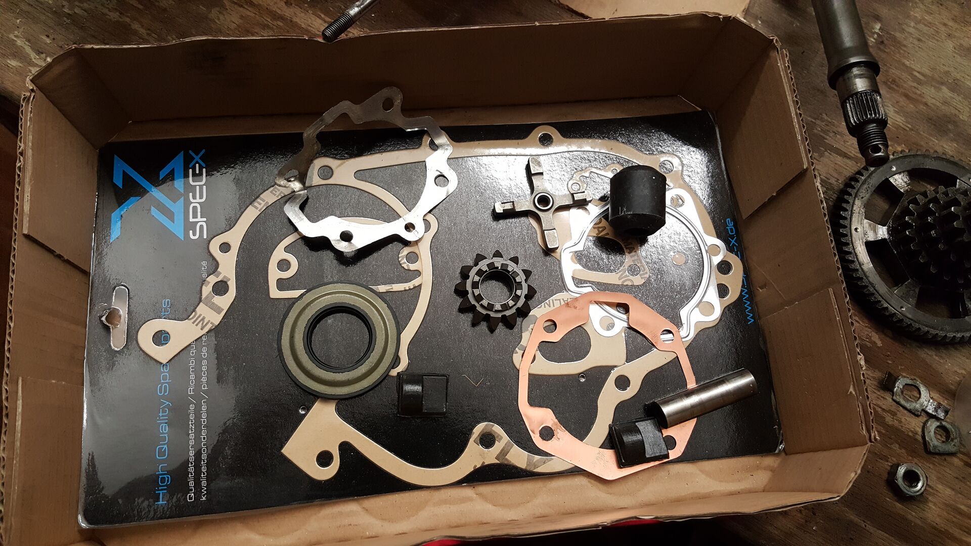

    Was sagst du zu den schwungscheiben die ich fotografiert habe ?
    Die drehschieberfläche bearbeite ich noch muss dazu die kw auch geändert werden?
    Bzw geflext?
    Das mit den Distanzscheiben ist interessant weil normal nur eine draufsitzt und der Sicherungssplint

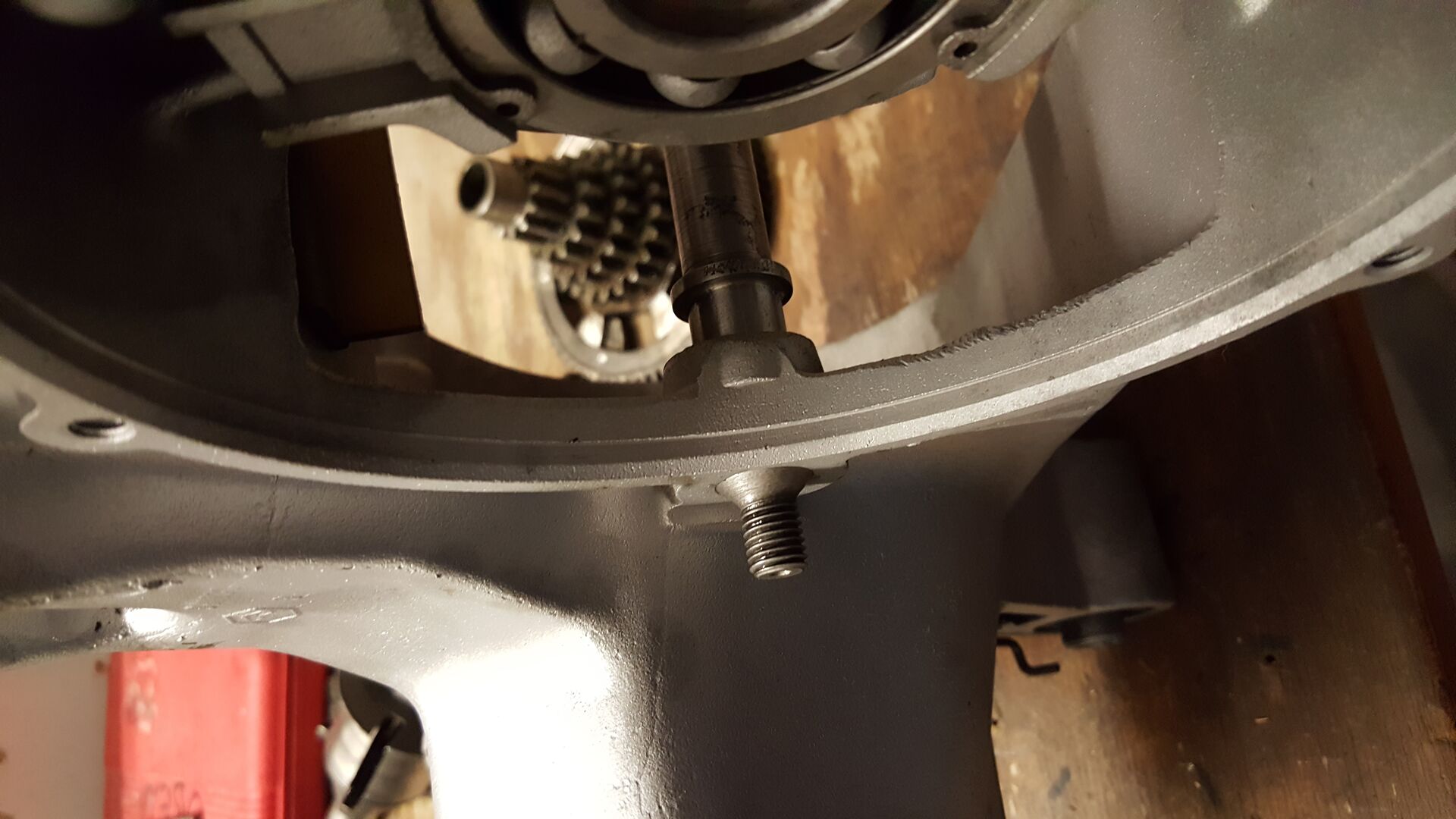

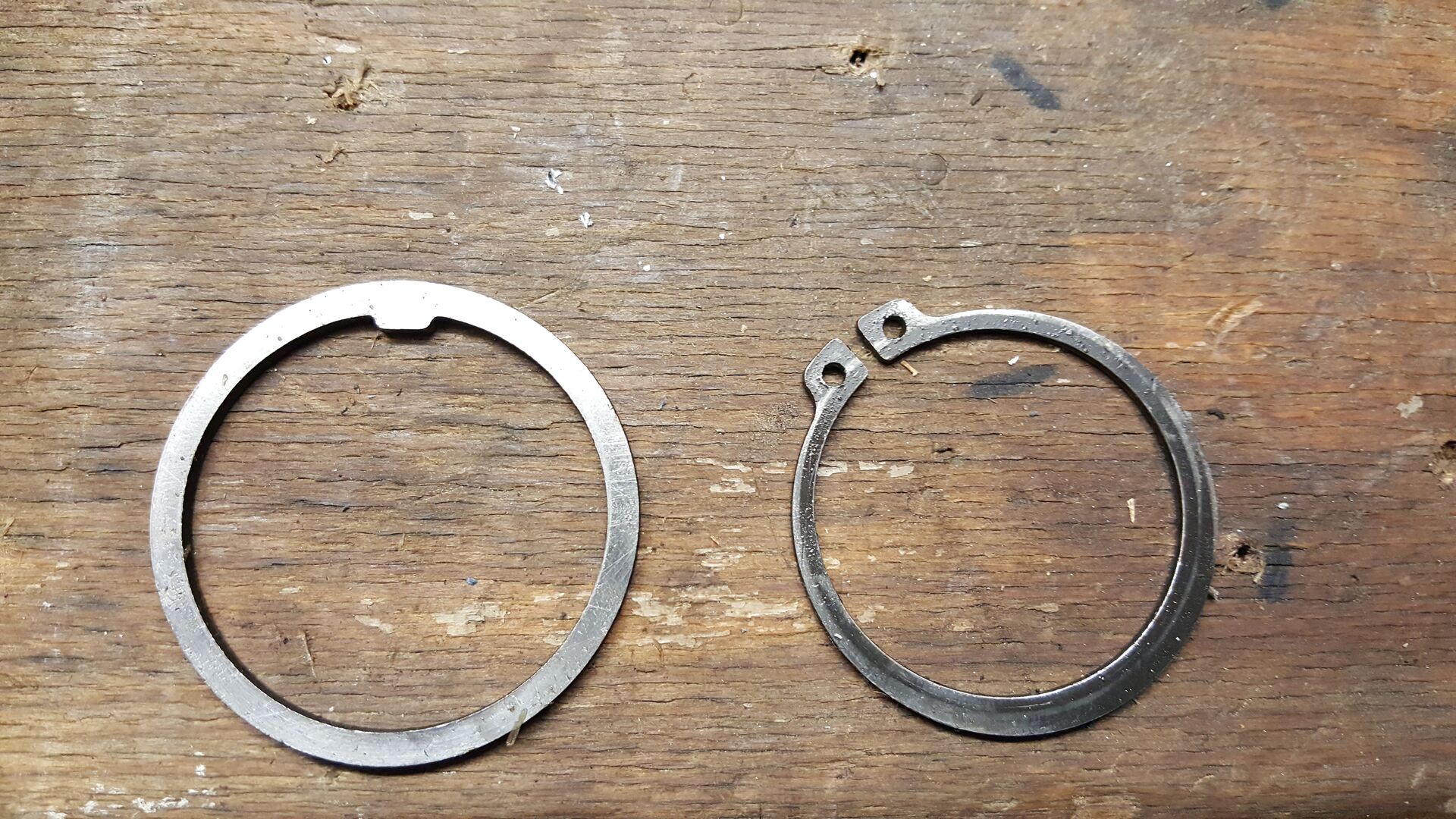

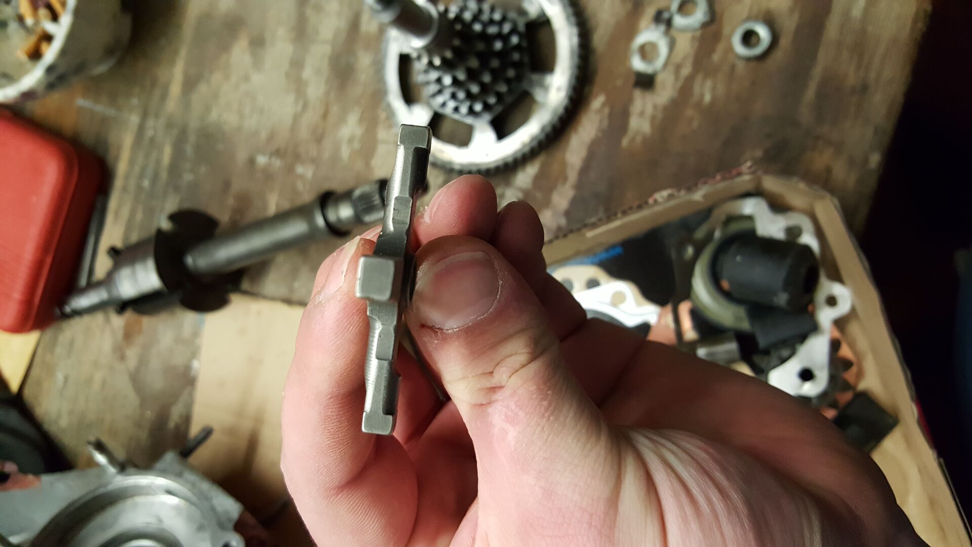

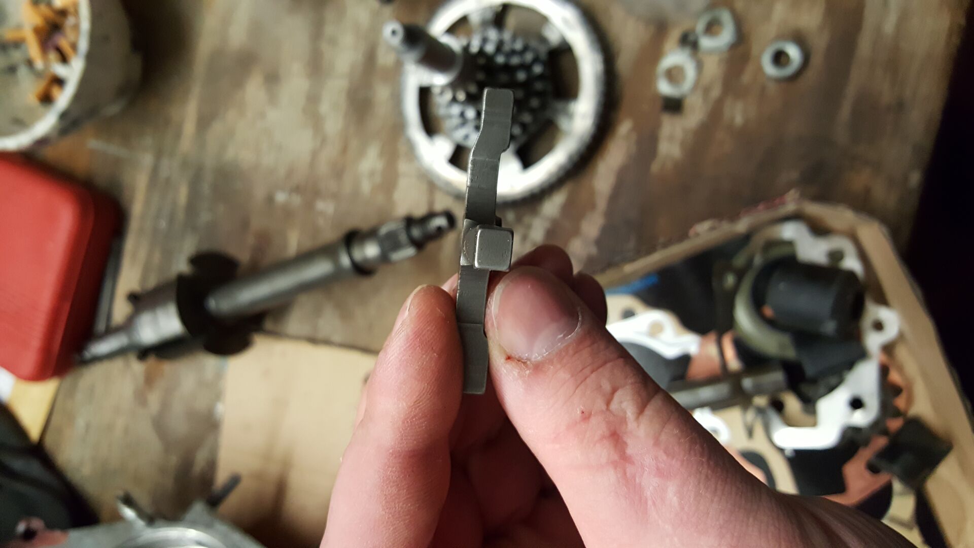

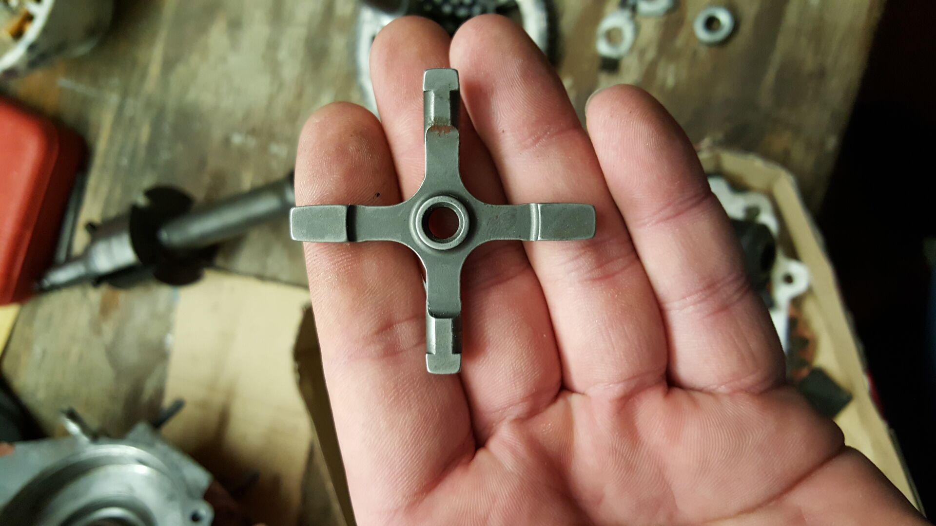

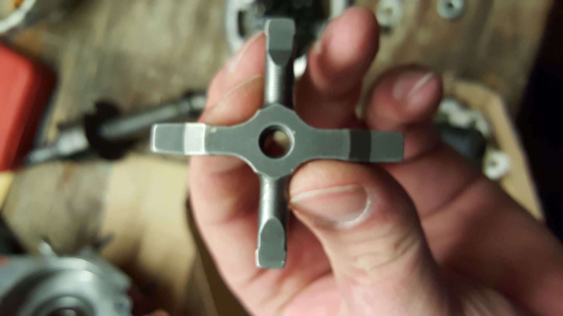

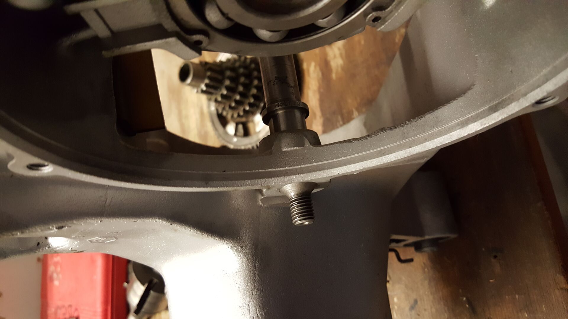

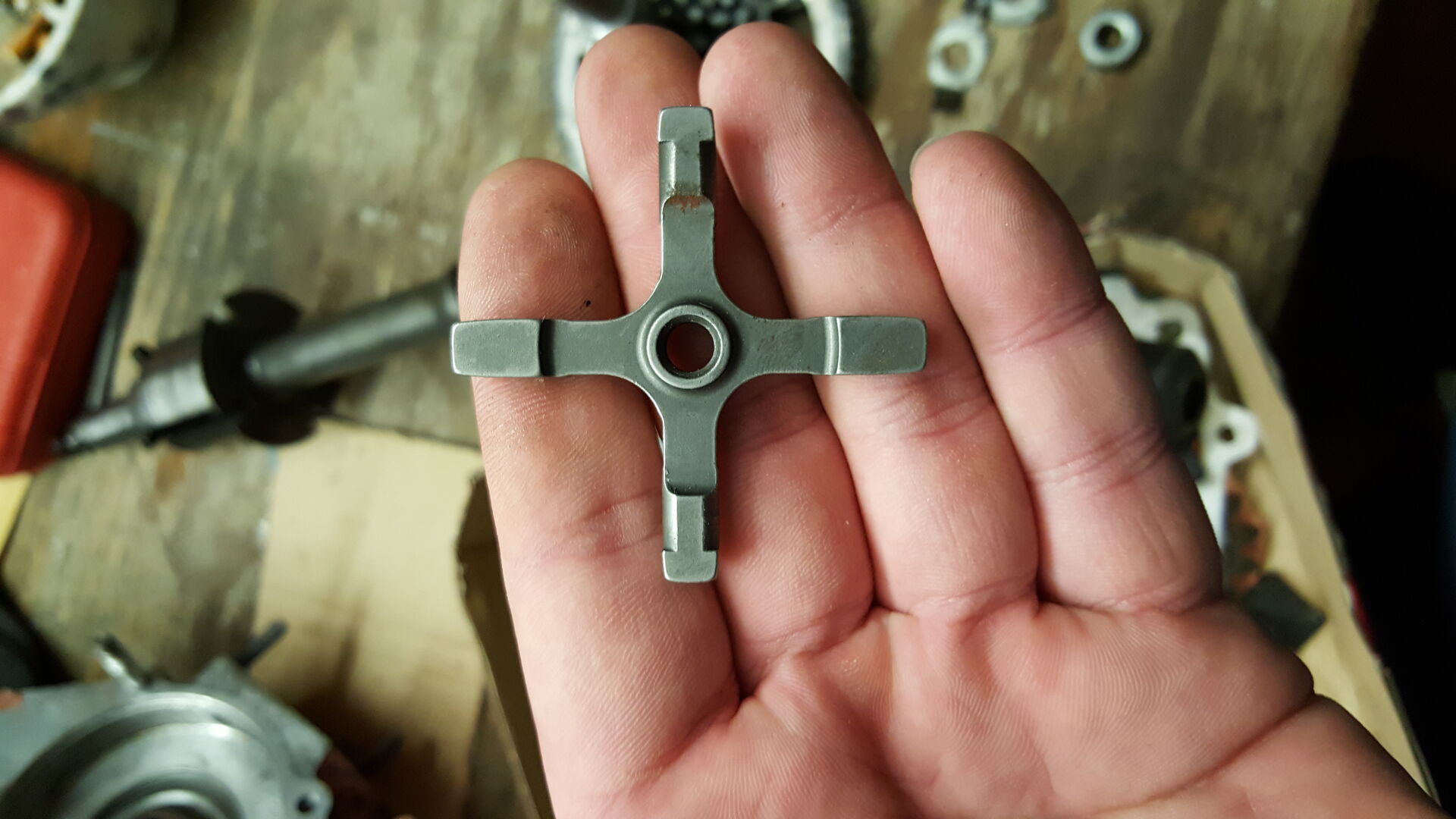

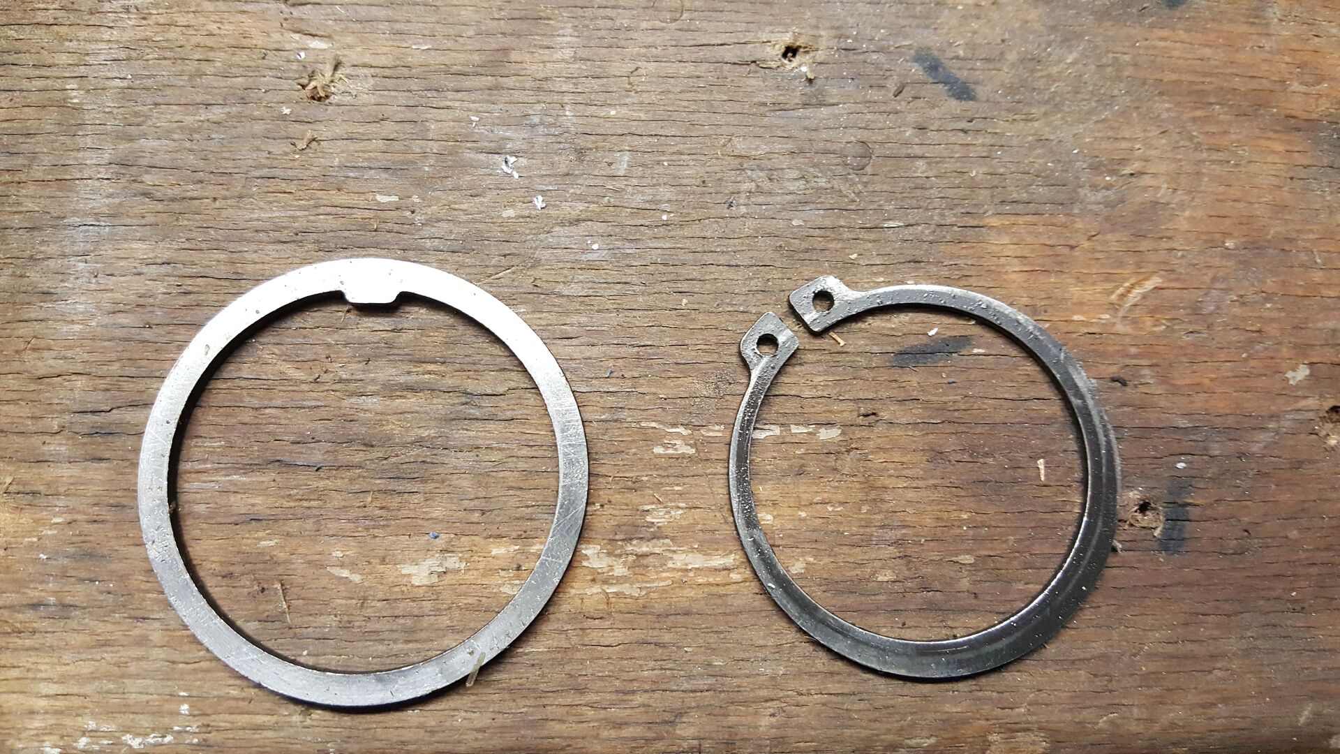

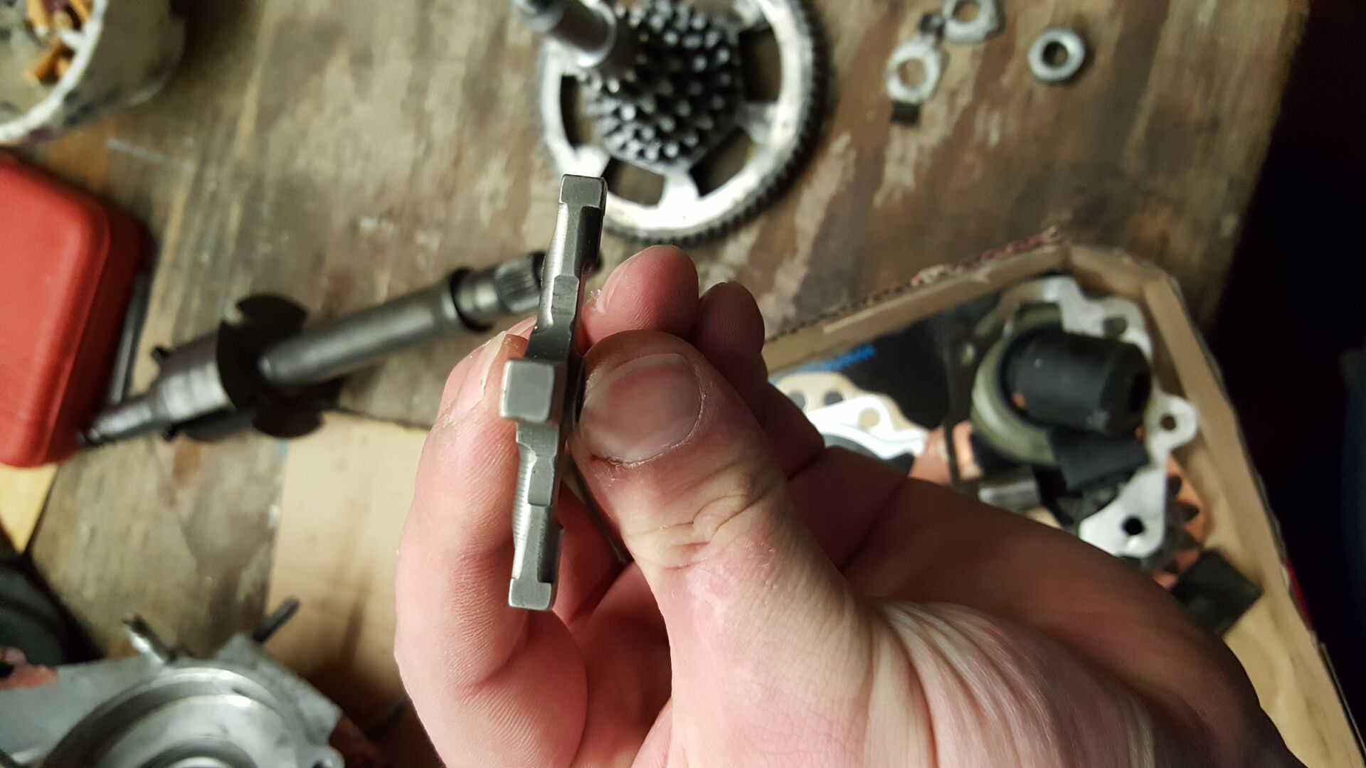

    so hier nochmal ein paar Fotos :P davon kann man nie genug haben :saint:
    Schaltkreutz
    Und so siehts aus wenn ich die welle vom primär 125 ins 125 Gehäuse stecke.da schaut noch ein wenig was konisches raus, ist das normal?bzw wenn ich die buchse beim 80ger rausnehme siehts gleich aus?
    Der Splint und Ring waren beim 80ger primär dabei.
    Sollten das beim 125 quasi mehr sein?
    Lg

    passt doch so. die seite, die probleme macht vom passen, ist eigentlich eher die andere seite...

    ah ok weil wenn ich die Sicherungsbeilagscheibe drauflege, liegt die nicht plan an weil das Gewinde zu weit rausschaut das wundert mich :| .
    Schaltkreutz passt?
    Der Sprengring und der Sicherungsring vom 80ger die ich fotografiert habe ist alles was drin war.
    Sind das beim 125 dann mehr teile?

    wenn du das lager in position hast, geht die achse nicht so weit durch.
    schaltkreuz passt. issn RMS teil. das bgm passt nicht mehr ins budget?
    deine Getriebe sind beides "alt" getriebe, also von der teileanzahl her auch gleich

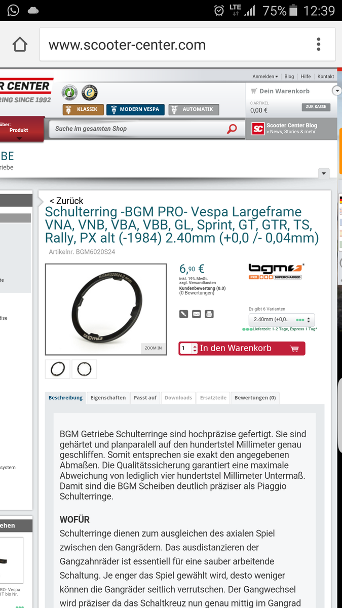

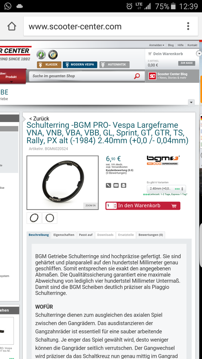

    ich brauche den Splint dann den einen Ring und noch die Distanzscheiben oder?
    Oder diese hier ubd den splint
      • 340.2 kB
      • 675 × 1,200
      • 184

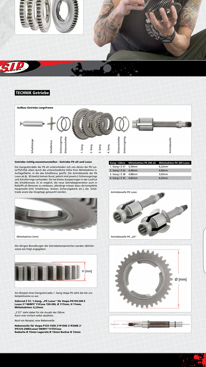

    • #74

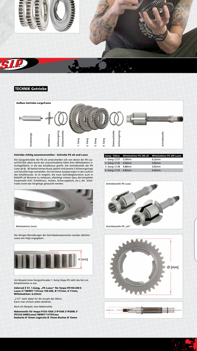

    das ist da das lusso Getriebe.bei mir ist es das alt also habe ich noch einen kranz dran.
    Reicht also bei mir der splint und die eine distanzscheibe oder müssen mehr rein?
    Das meinte :S ich
      • 1.18 MB
      • 675 × 1,200
      • 204

    der "splint" ist ein sogenannter seegerring.
    die reihenfolge ist von außen nach innen
    seegering, distanzring (="schulterring"), erster gang, zweiter gang, dritter gang, vierter gang, anlaufring der antriebswelle.
    den distanzring gibt es in verschiedenen stärken. mit einer fühllehre kannst du das getriebespiel ausmessen. die dicke des distanzringes ist auch leicht mittels meßschieber zu messen. dann weißt du, wie dick dein neuer distanzring sein muss. das getriebe, gerade die altgetriebe müssen, um sauber zu funktionieren, spackeleng distanziert werden. also ohne zu klemmen natuerlich.
