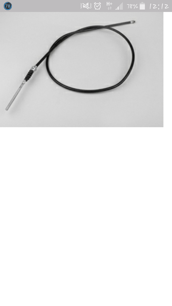

    • January 25, 2016 at 12:33
    Irgendwie sehe ich keine Bilder :/

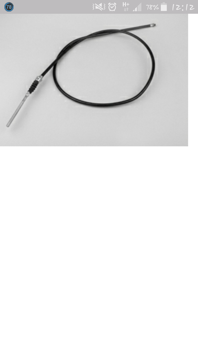

    Ich meine den Seilzug Vorderbremse mit Gewindestange. Der war vorher verbaut und den habe ich auch schon wieder neu verlegt, nur zu doof das ich den Rest für die Bremse nicht mehr finden kann
    und auch dank der fehlenden Bilder kein Plan mehr habe was ich wirklich brauche und wie es zusammengebaut wird.

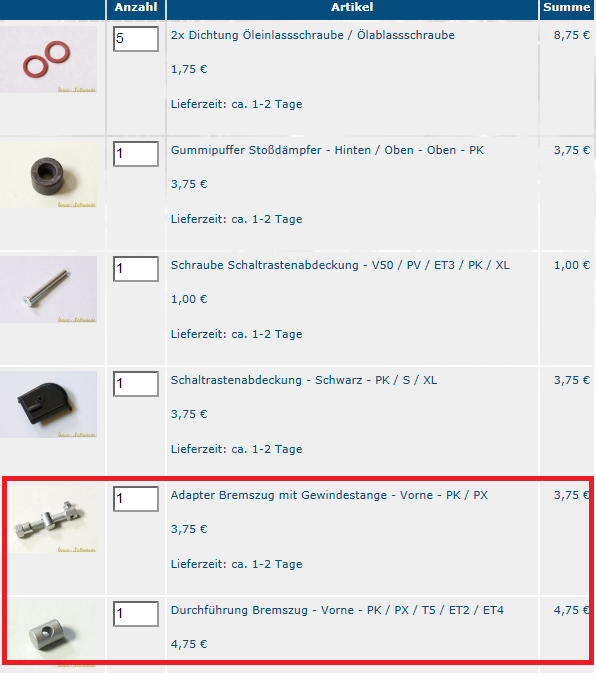

    siehe Anhang.....würde das reichen, Seilzug ohne Gewindestange habe ich noch rumliegen.

    • January 25, 2016 at 13:13
    Du verstehst mich nicht oder? JA ich habe den "normalen" Zug mit der Gewindestange, ABER ich habe keinen Plan welche Anbauteile noch verbaut werden müssen.
    Habe lediglich :
    1x Seilzug mit Gewindestange
    1x Vorderachse mit Bremsnocke
    nur so funktioniert das natürlich nicht...da fehlt wohl noch ne Menge würde ich mal behaupten. UND das war meine Frage.
    Alternative (siehe Bild) habe ich nun auch vorhin gezeigt, nur habe ich davon ebenfalls kein Plan ob das alles so funktioniert.

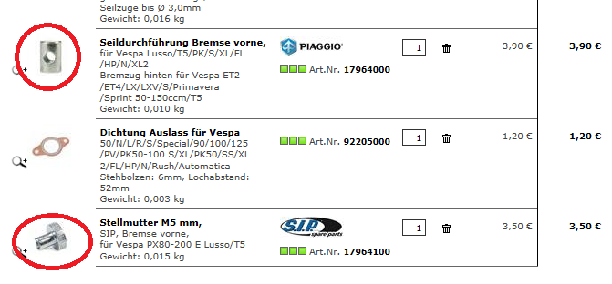

    • January 25, 2016 at 13:59
    Sehe ich das richtig ? Du hast einen Bremszug und weißt nicht, wie Du den mit der Bremse verbinden kannst / sollst ?
    Dazu brauchst Du die Durchführung für das Gewindestück ( siehe oben ) und eine spezielle Schraube, die einen halbkreisförmigen Ausschnitt auf der einen und eine Rändel- / Sechskantmutter auf der anderen Seite hat.
    Edith sagt: du brauchst eine sogenannte Tonne und eine Stellschraube für den Seilzug.
    Einmal editiert, zuletzt von Volker PKXL2 (January 25, 2016 at 14:13)
  • Nick89xxx
    37
    1,647
    219
    24
    Wilhelmshaven, Deutschland
    PK 50 XL
    auf der suche
    • January 25, 2016 at 14:11

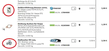

    Lediglich diese beiden Teile ? (Bild rot markiert)
      • 31.25 kB
      • 671 × 312
      • 165
    Wer kämpft kann verlieren, wer nicht kämpft hat schon verloren.
    #vespicture INSTAGRAM
    3,049
    31,422
    5,654
    • January 25, 2016 at 14:18
    Ja, die beiden Teile.
    Messe aber bitte vorher den Durchmesser deines Gewindes. M 5 oder M 6 !!

    • January 25, 2016 at 14:28
    Finde eh nur M5 Einstellschraube
    3,049
    31,422
    5,654
    • January 25, 2016 at 14:36

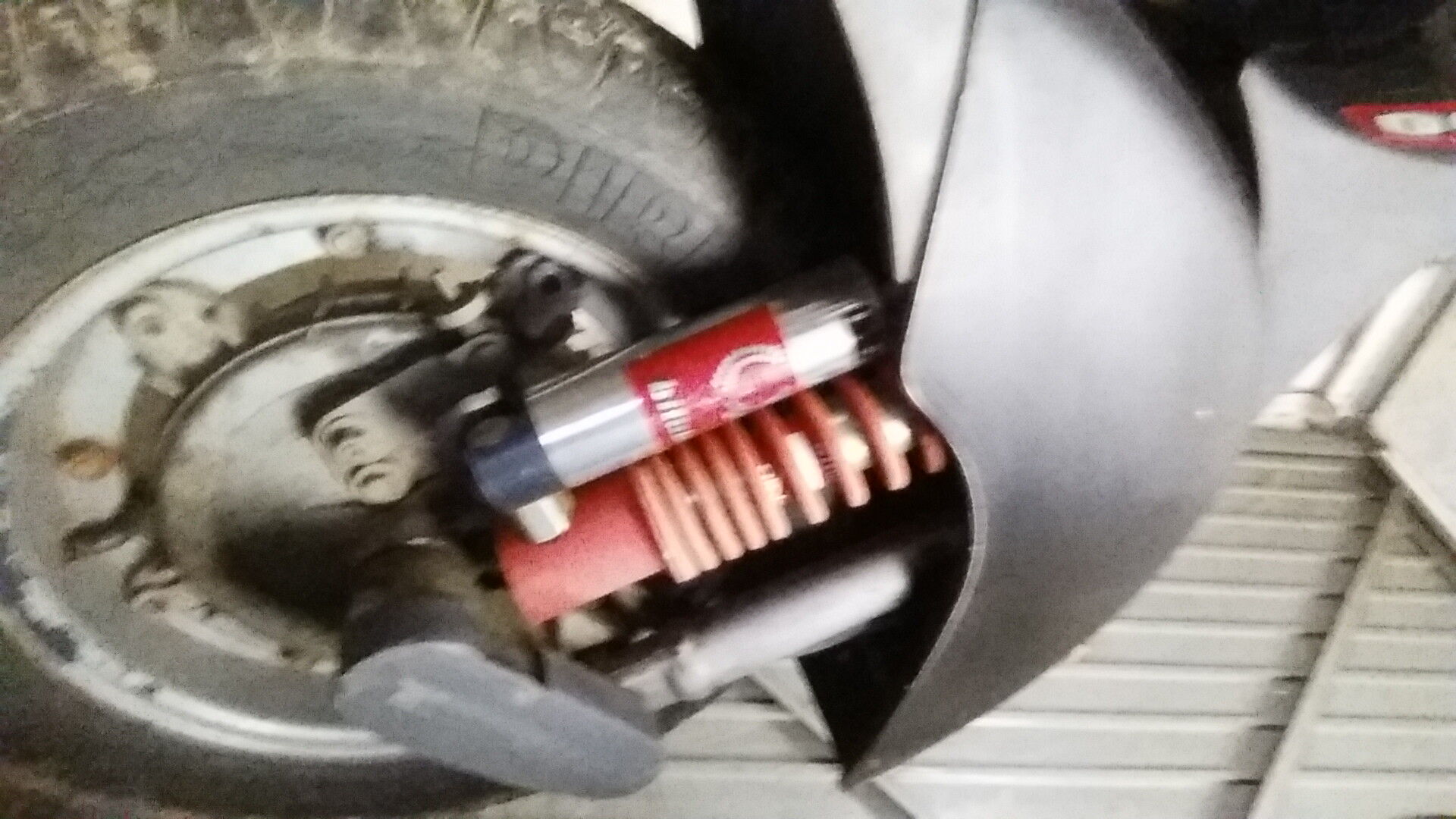

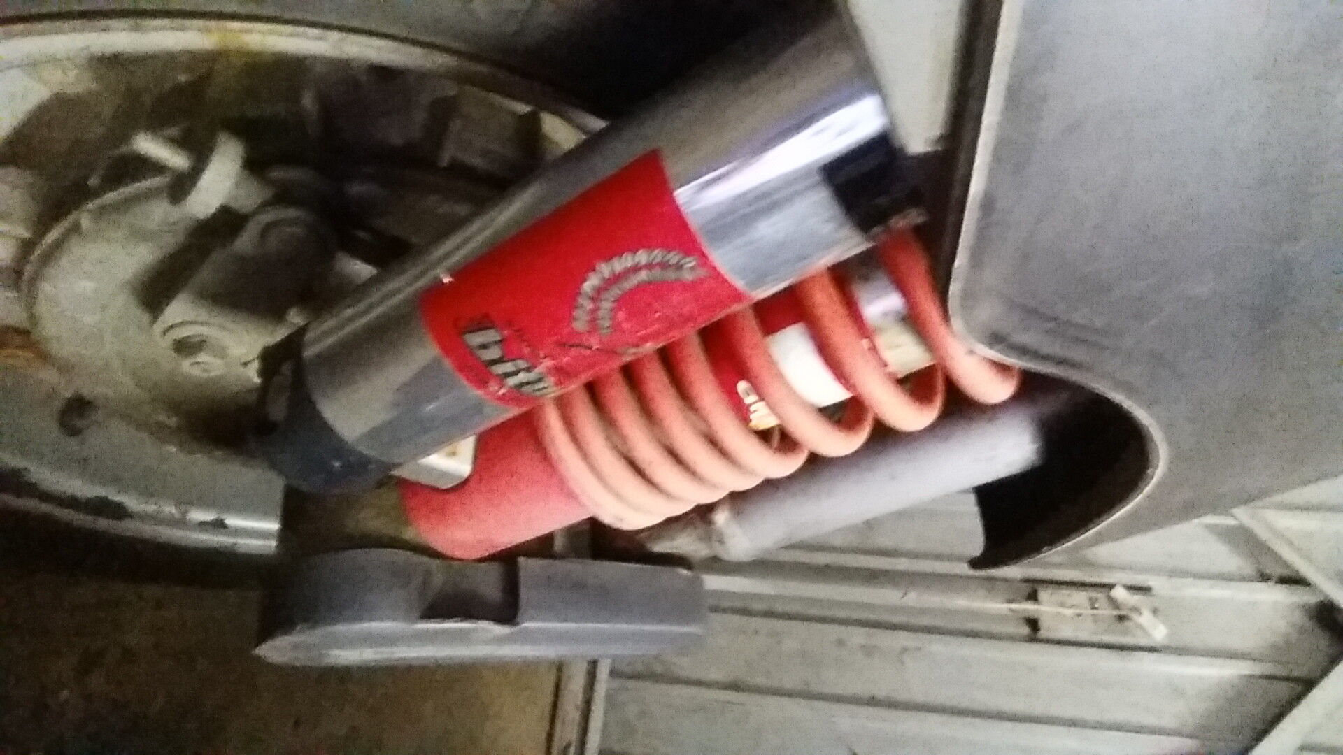

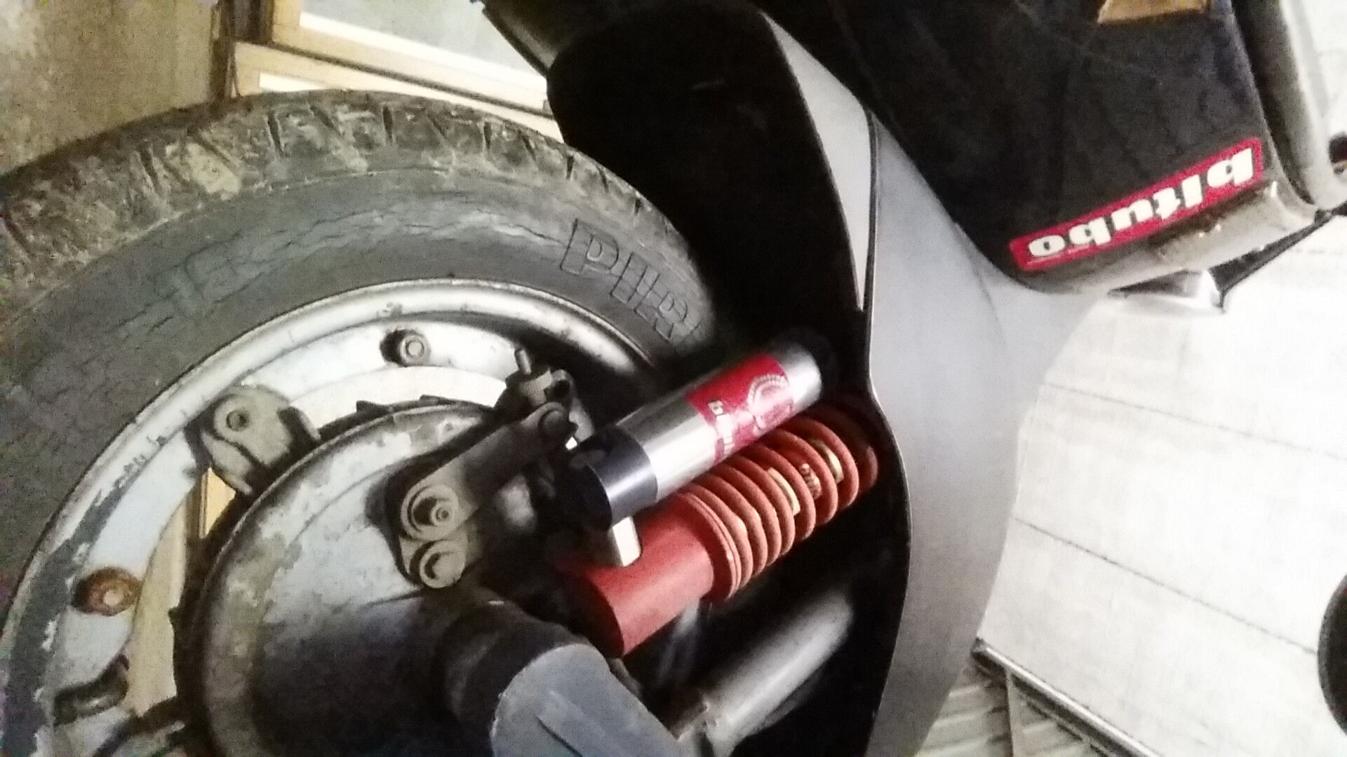

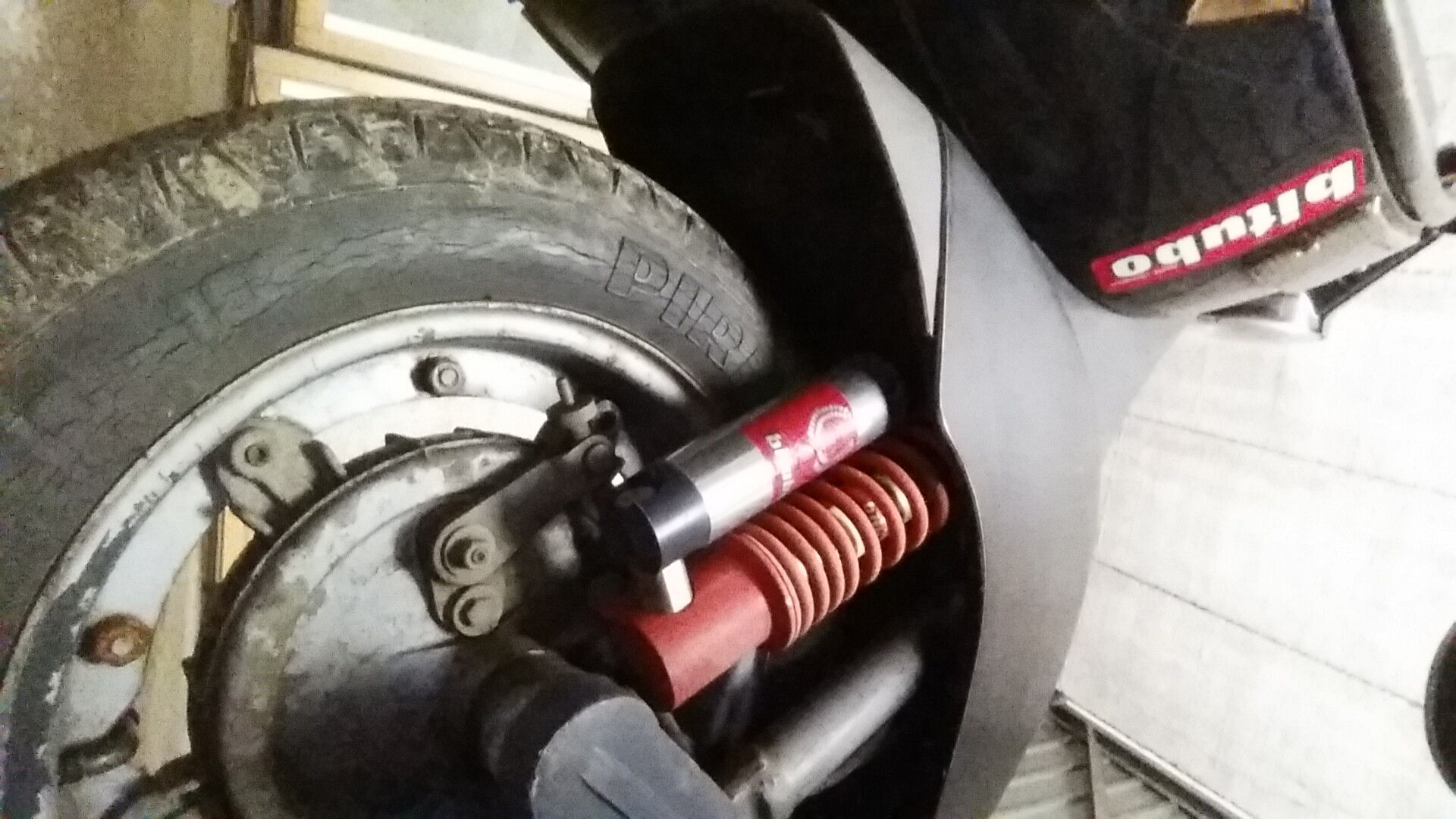

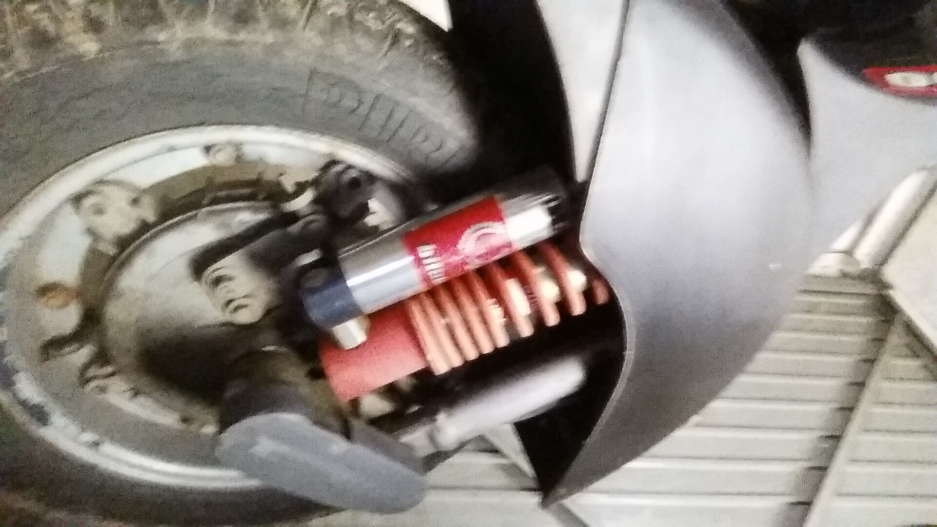

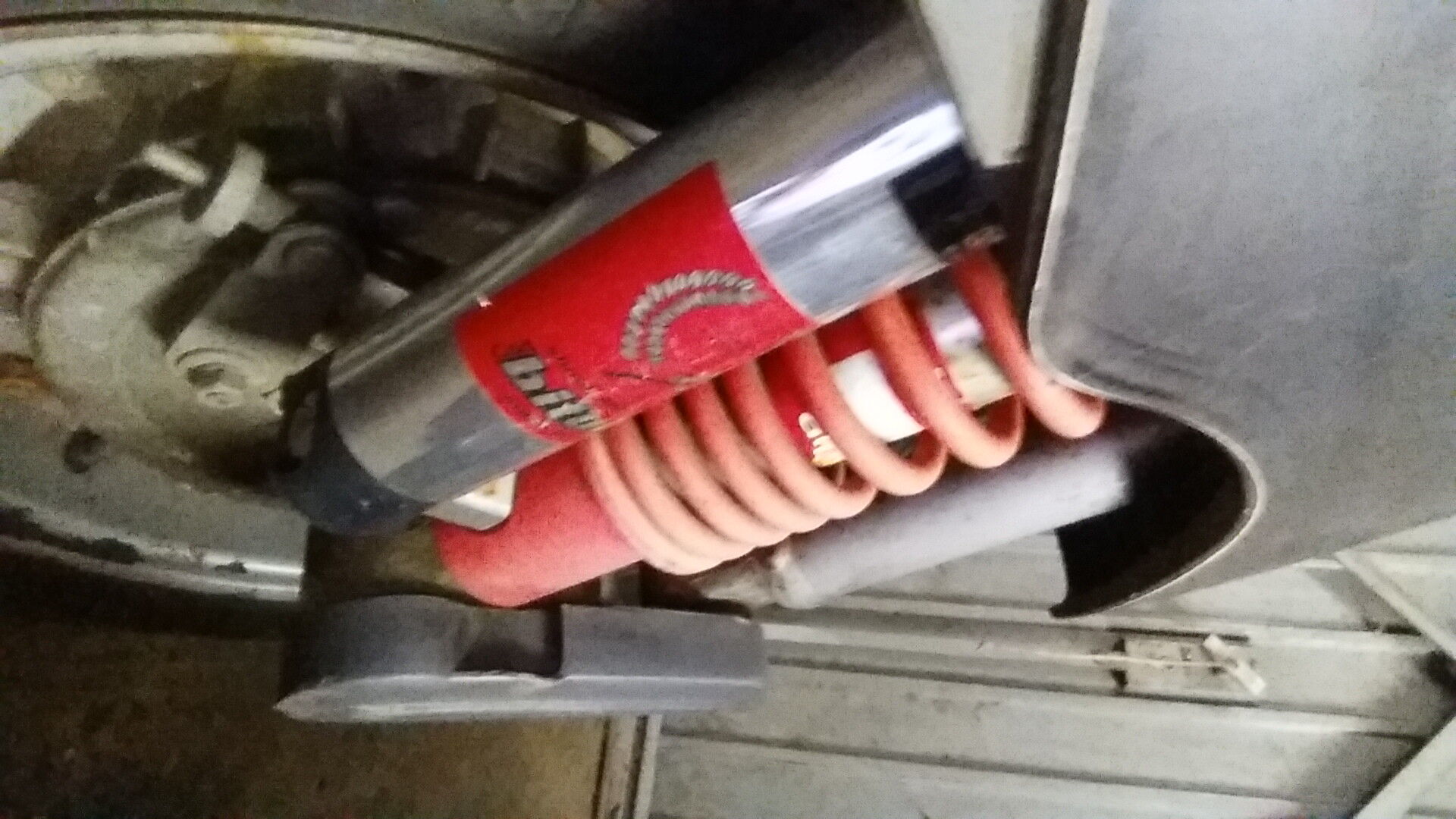

    • February 1, 2016 at 10:47
    Wie gesagt ich kann schicke dir nachher mal ein pvespaonline.de/wsc/attachment/127084/
      • 269.35 kB
      • 1,920 × 1,080
      • 145
  • Michael Pieper
    975
    180
    Breslauer Str. 28, 40822 Mettmann, Deutschland
    pk 50 xl
    • February 1, 2016 at 10:49
    Hoffe es hilft :)
