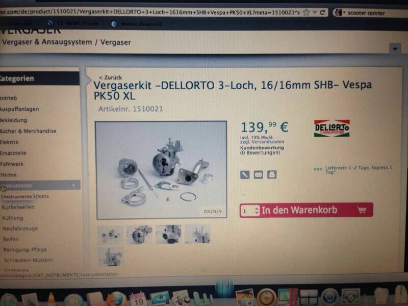

    Wie ist die Genaue bezeichnung von deinem neuen Vergaser ?
  • RaffNecK
    30
    Vespa Primavera 125
    • February 16, 2016 at 10:31
    • #23
    So ungefähr ;)
