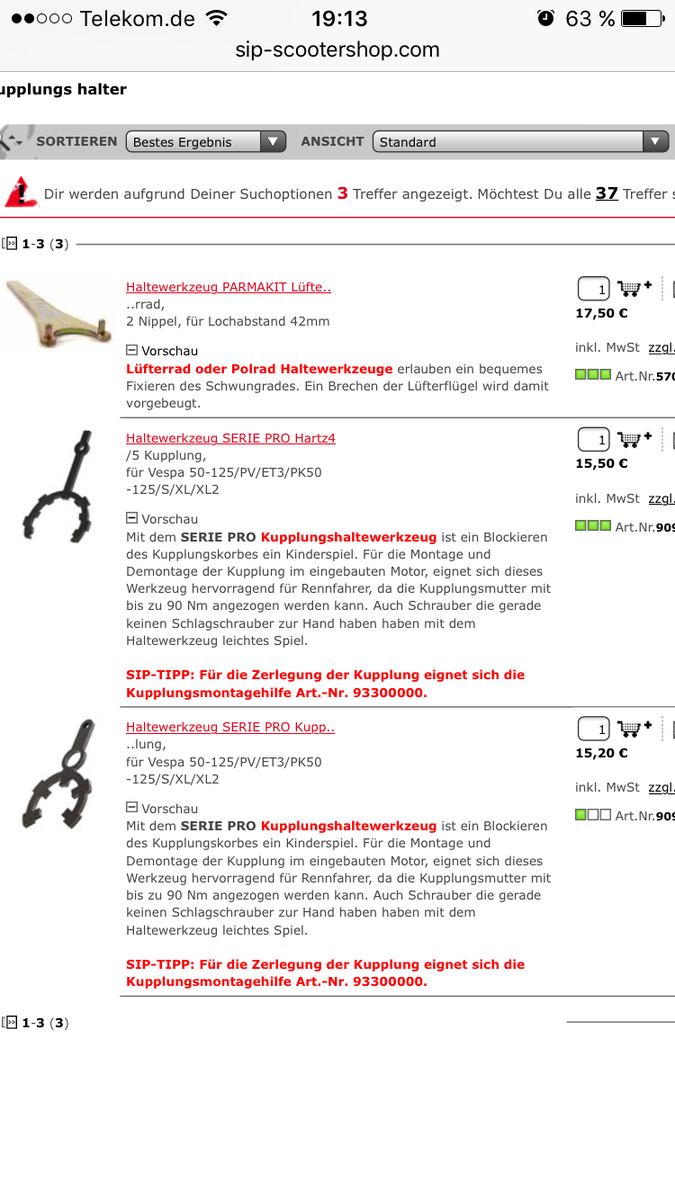

was brauchst denn für Werkzeuge?
Oder willste doch spalten jetzt? -
Lüfterradhalter nimmste den hier
Kupplungshalte Werkzeug nimmste ein Centstück oder nen Schlitzschraubendreher zwischen den Zähnen, kommt günstiger und funktioniert wenigstens.
Hatte bei den SF´s mit den Erhältlichen Werkzeugen keinen Vernünftigen Erfolg.
Rest vom Werkzeug passt, kommt bei Scooter Center aber günstiger.

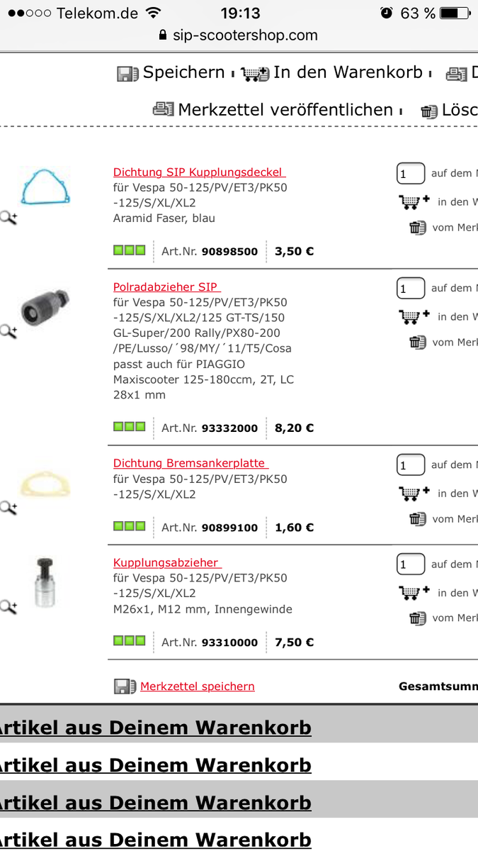

Dichtung kannst du rausschmeißen, nimm einen Dichtsatz da du eh die Gehäusedichtung brauchst und es so wieder günstiger ist. Da bitte entweder original Piaggio oder SIP Premium. -
Ah ok....dank für die Tipps.
Habe den Halter ums verrecken nicht gefunden bei SIP ^^Danke!Achso stand heute:

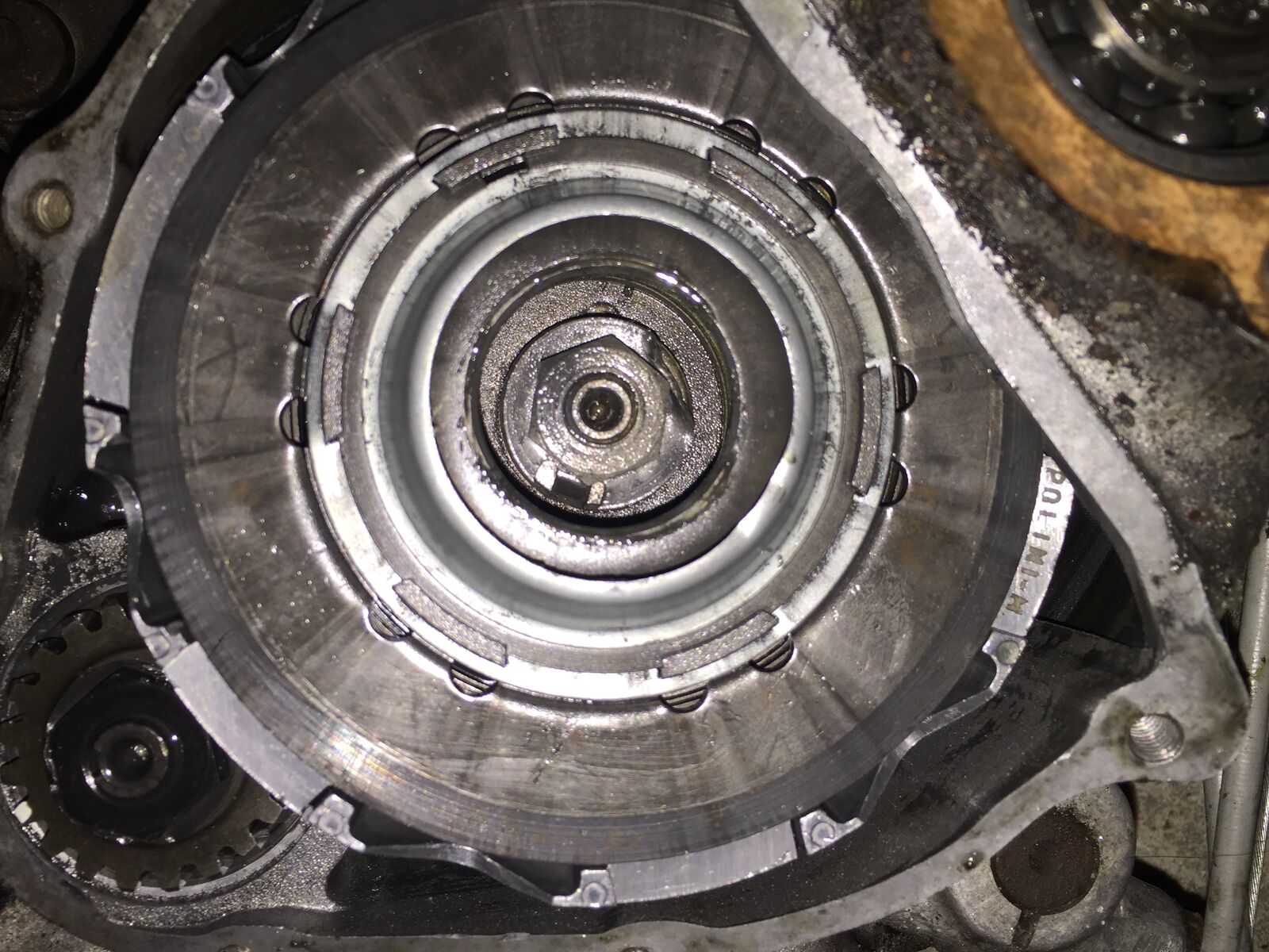

So es ist nun bewiesen es wurde was verändert.
Beide Zähne sind gerade.Kann man sehen ob der Simering i.O ist ?
Tut das Not, dass der Kupplungsdeckel so dreckig ist?
Mir ist beim Auslaufen des Öls schon aufgefallen das es, obwohl es frisch ist gräulich schimmert :/.
lässt mich darauf schließen das Metallteilcheb im öl sind.

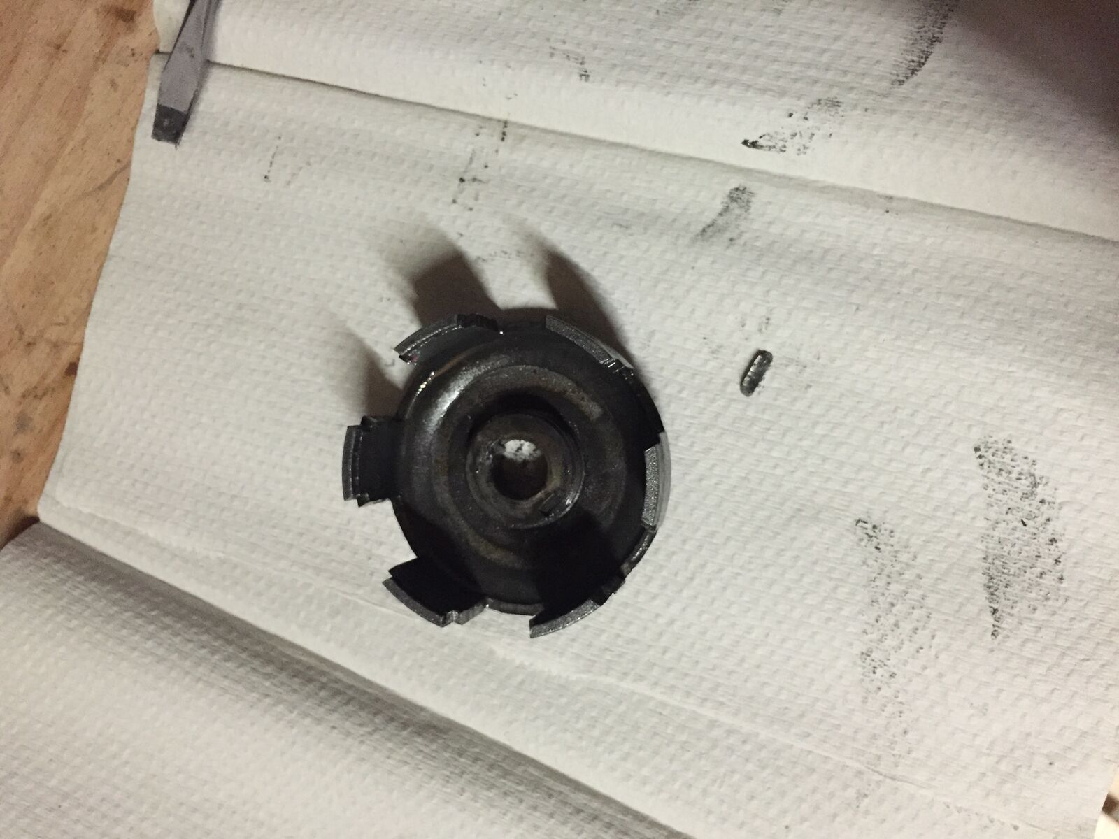

Doch nun der nächste Schock! Nach dem ich nun die Kupplung da raus gefummelt habe. Und den Kupplungskorb mit Kupplungsabziehe entfernt habe. Kam mir dies hier entgegen ??!!
What the Fuck??! Ist das dieser Halbmondkeil wovon alle reden? Ne oder
Ok das ist der Halbmondkeil wovon alle reden! Krass hab mir den viel größer vorgestellt

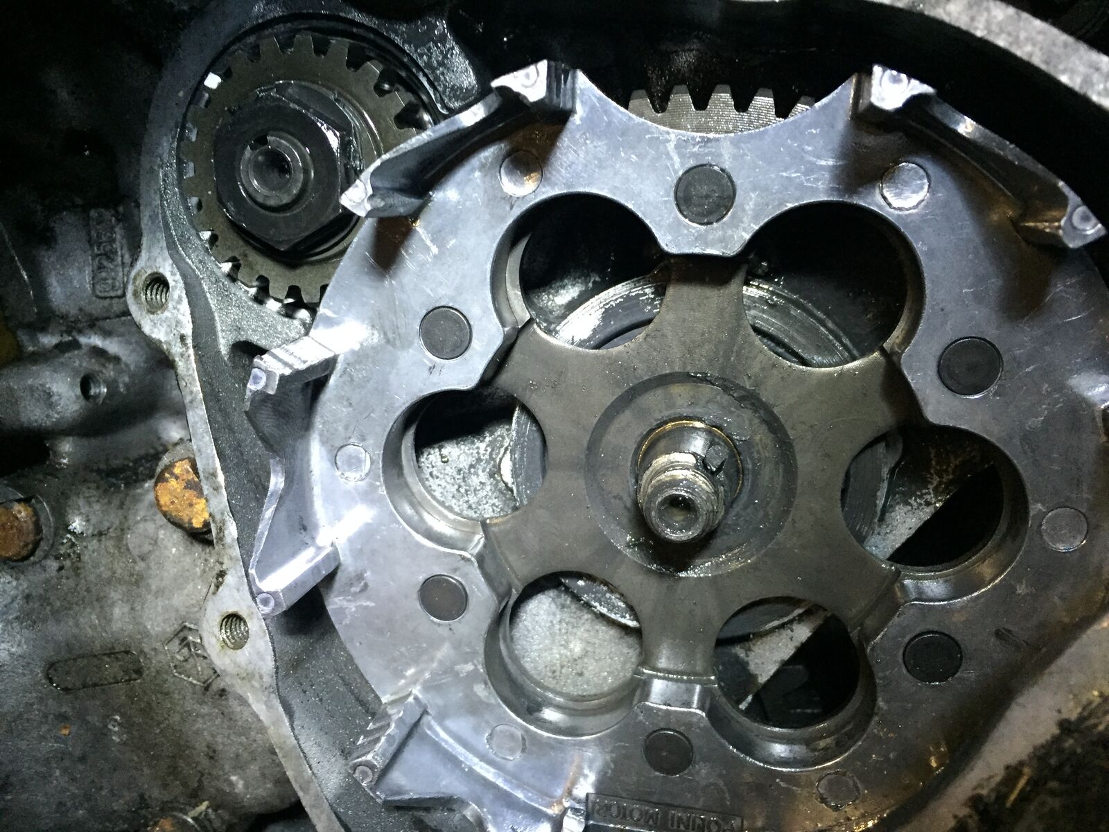

Aber wie bekomme ich jetzt diesen Korb darunter damit ich die Zähne zählen kann.
Steht übrigens überall Polini Motori drauf -

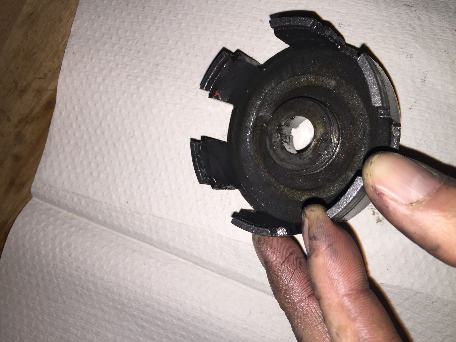

Der Metallrest da war mal ein Halbmondkeil.
Rest entfernen und keinen neuen Einbauen.
Wird an der Stelle nicht benötigt und vermeidet so unnötige Komplikationen.Die Primär ist
meiner Meinung nachne Polini Alu.

Den Korb brauchst und kannst du nicht entfernen zum Zähnezählen. Du musst von Oben schräg draufgucken, möglichst den Anfangszahn farblich markieren.

Was mache ich denn mit dem zweiten Keil? Der bleibt ?Herrlich und ich Sitz hier und denk "Alter wie soll ich denn jetzt den Korb da raus bekommen "
