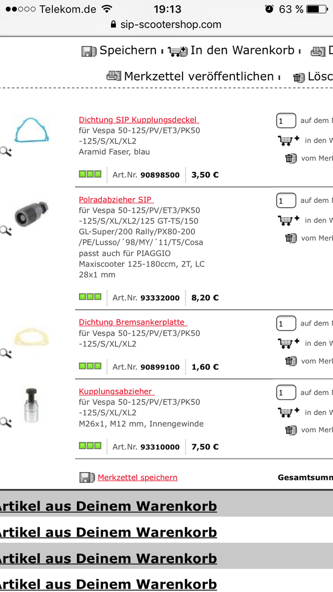

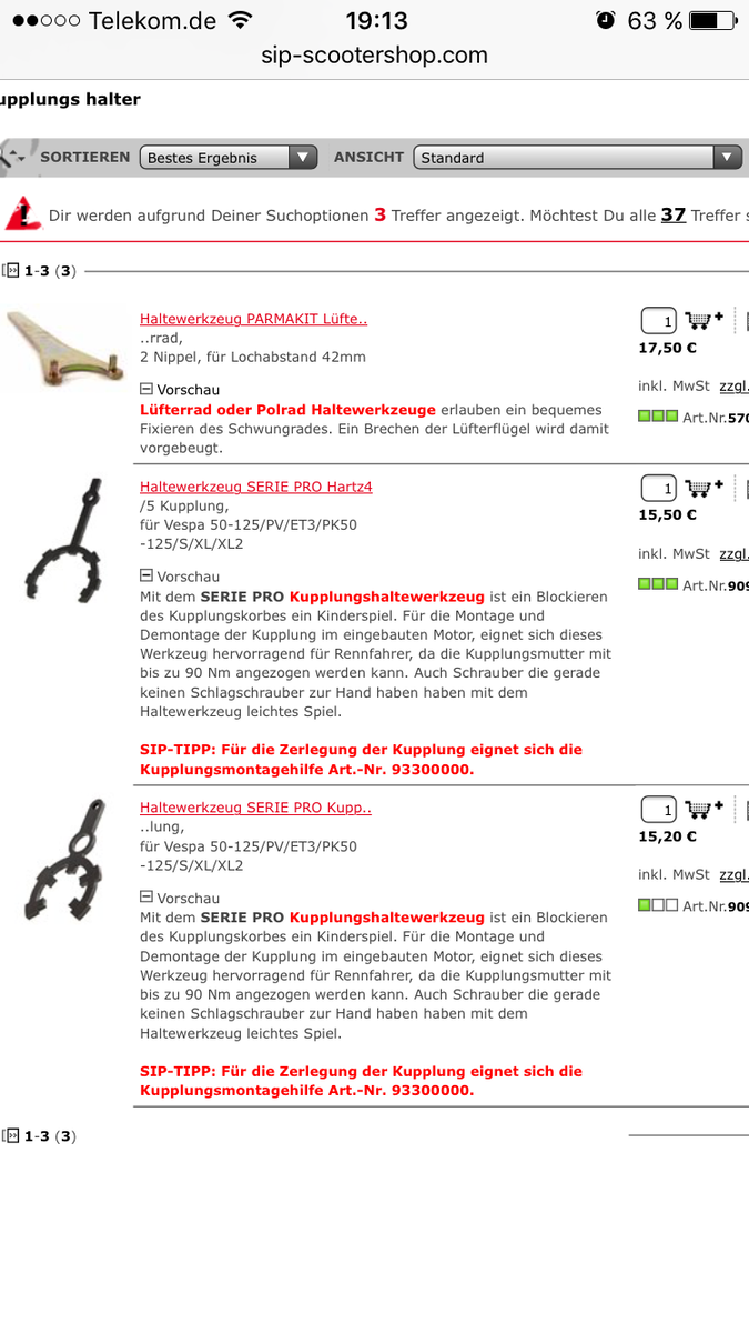

    Boar da geht's auch schon wieder los
    -___-

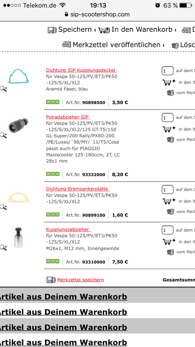

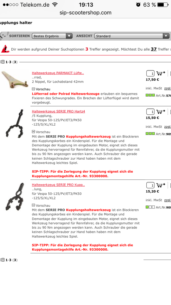

    Was davon kann ich denn kaufen?
    Kupplungshalte Werkzeug welches von den beiden?
    Warenkorb soweit i.O?
    Ich muss bei SIP bestellen habe da noch 20€ Gutschrift.
    Wer kämpft kann verlieren, wer nicht kämpft hat schon verloren.
    #vespicture INSTAGRAM

    • #107
    Lüfterradhalter nimmste den hier
    Kupplungshalte Werkzeug nimmste ein Centstück oder nen Schlitzschraubendreher zwischen den Zähnen, kommt günstiger und funktioniert wenigstens.
    Hatte bei den SF´s mit den Erhältlichen Werkzeugen keinen Vernünftigen Erfolg.
    Rest vom Werkzeug passt, kommt bei Scooter Center aber günstiger.
    Dichtung kannst du rausschmeißen, nimm einen Dichtsatz da du eh die Gehäusedichtung brauchst und es so wieder günstiger ist. Da bitte entweder original Piaggio oder SIP Premium.

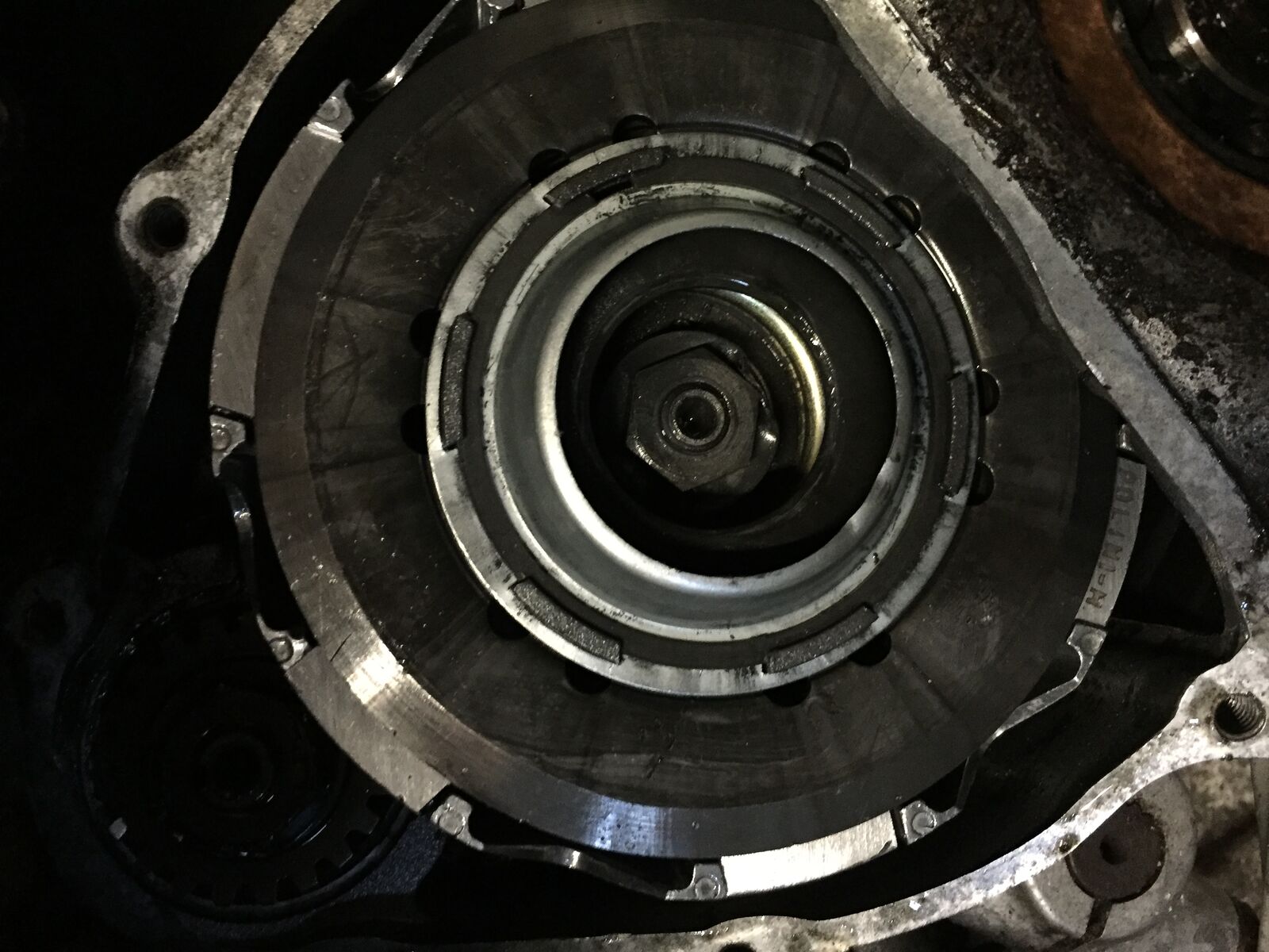

    Zitat von Nick89xxx
    Moin
    So es ist nun bewiesen es wurde was verändert.
    Beide Zähne sind gerade.
    Kann man sehen ob der Simering i.O ist ?
    Tut das Not, dass der Kupplungsdeckel so dreckig ist? 8|
    Mir ist beim Auslaufen des Öls schon aufgefallen das es, obwohl es frisch ist gräulich schimmert :/.
    lässt mich darauf schließen das Metallteilcheb im öl sind.
    Ist das noch normal für ein Vespa oder hab ich jetzt einen Puck in der Fresse?
    21/60er Übersetzung!!?

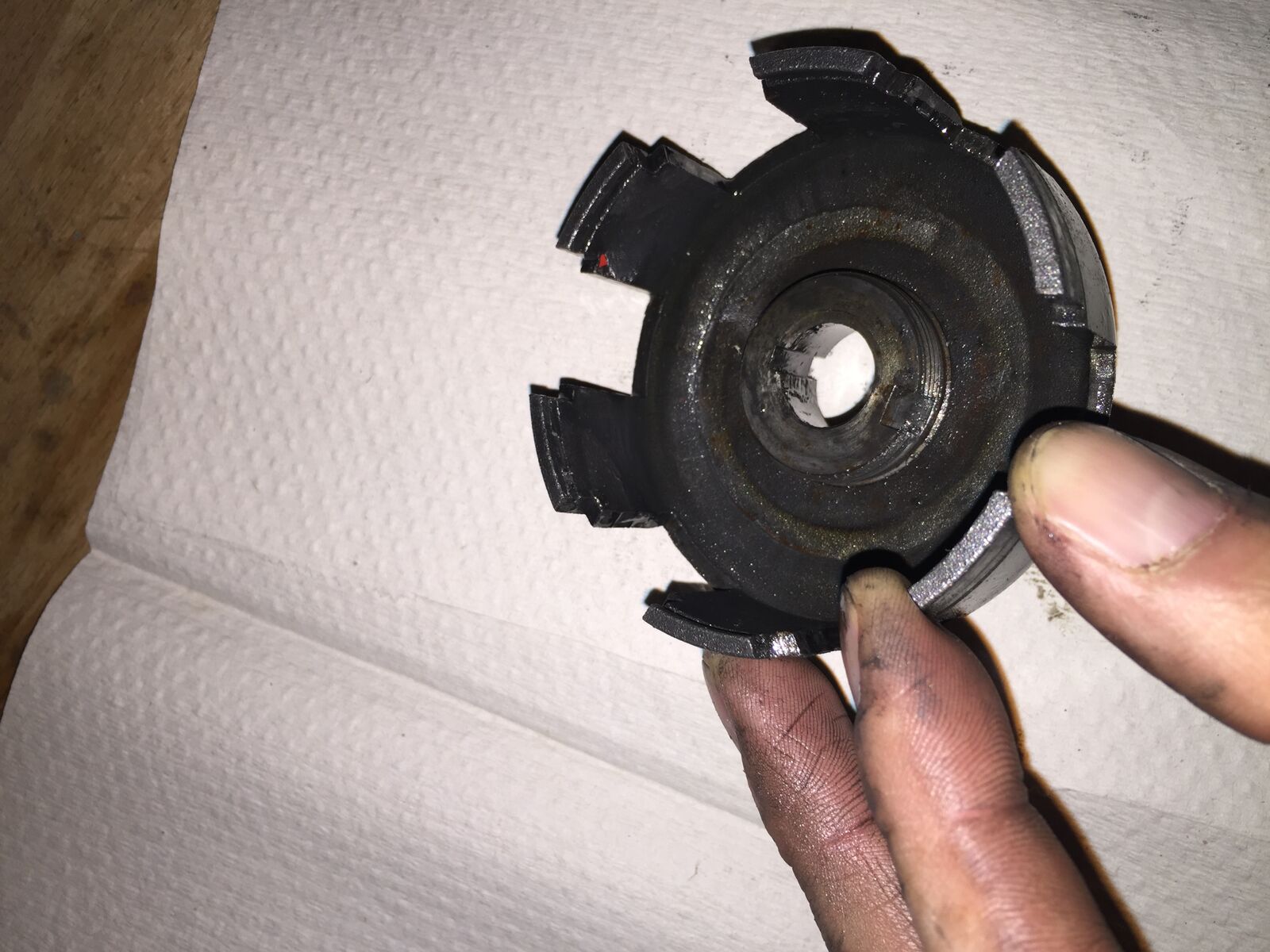

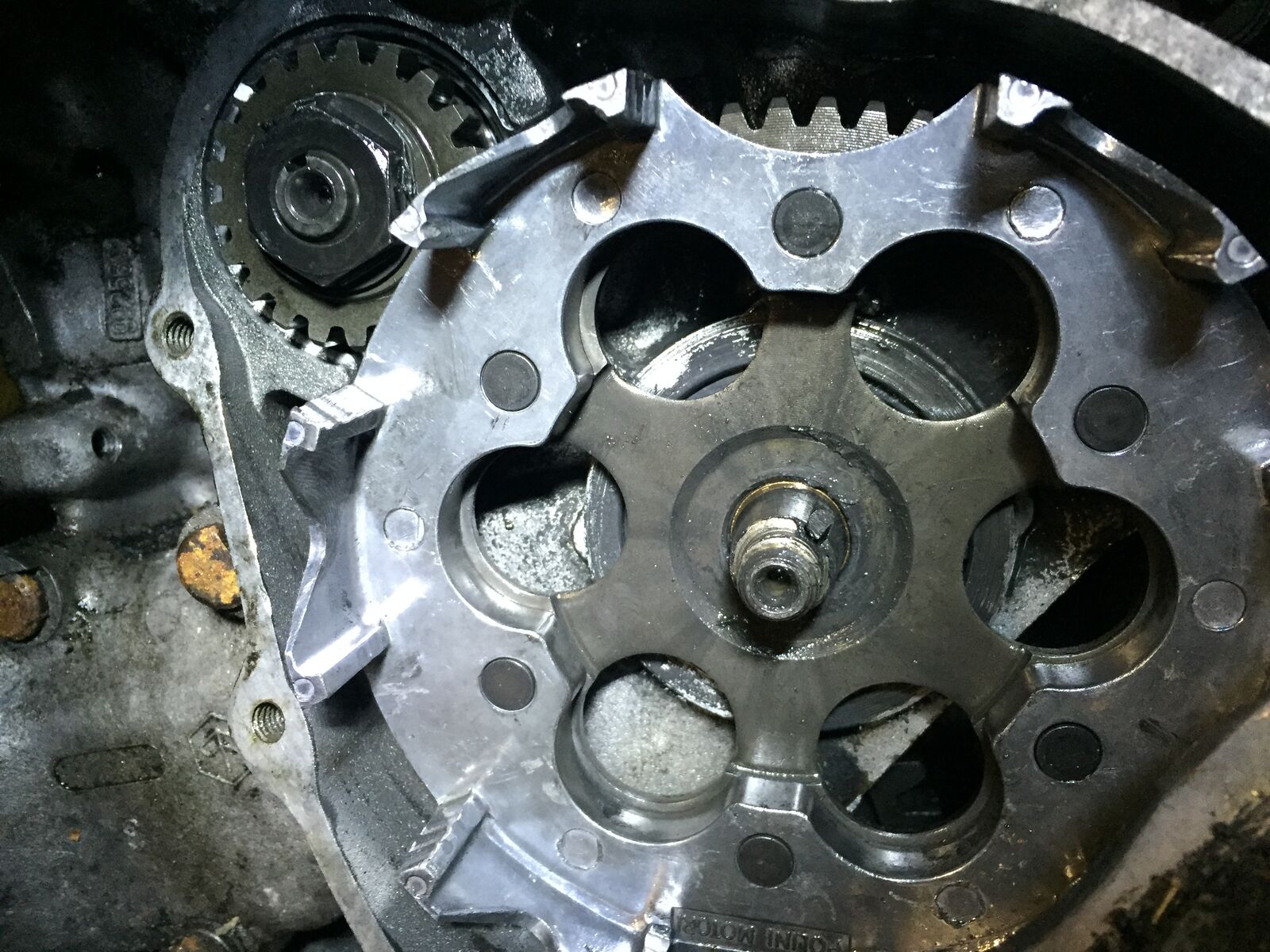

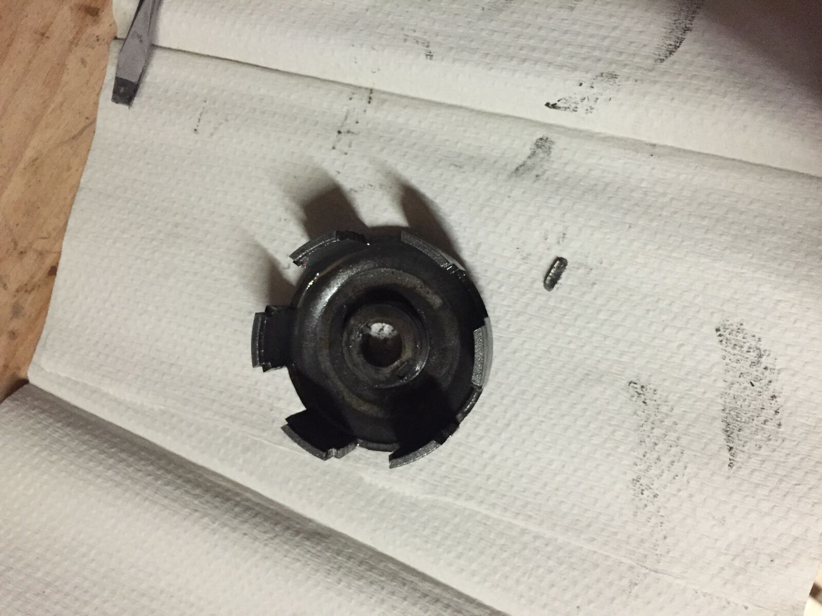

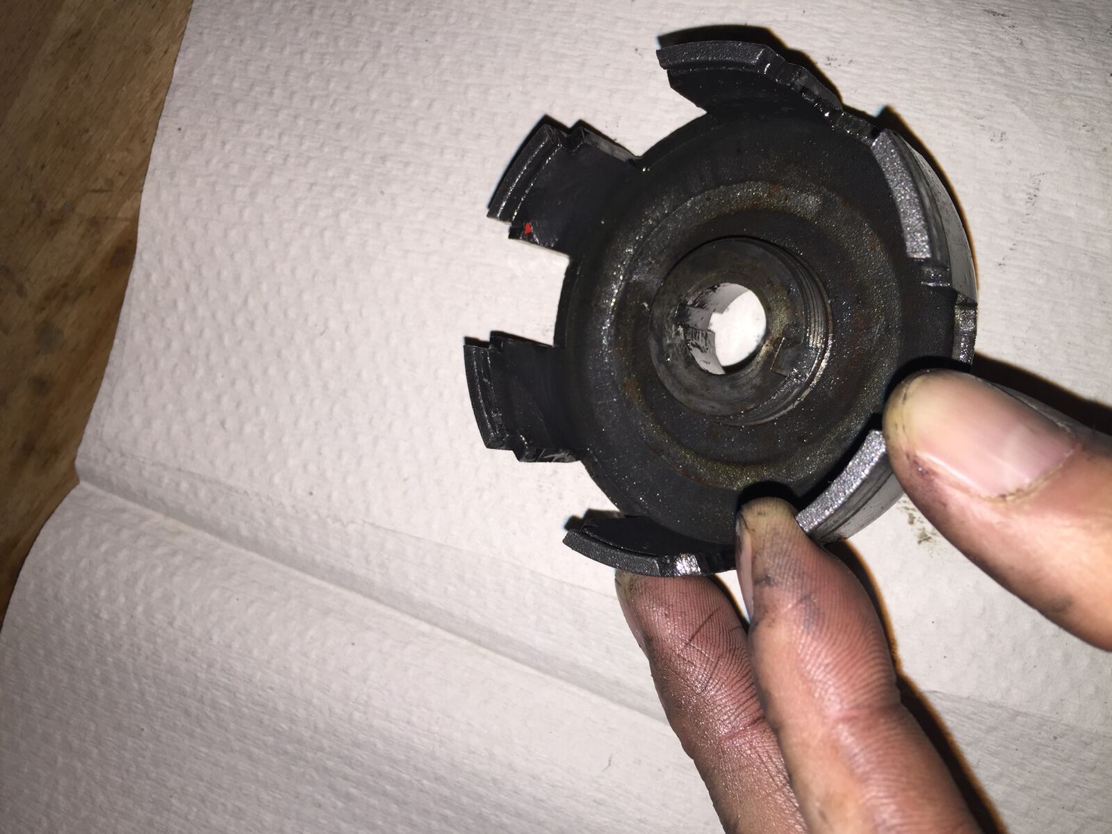

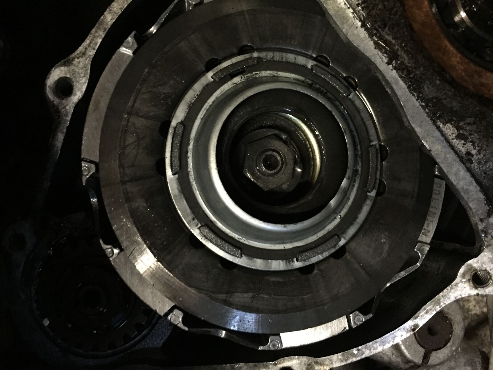

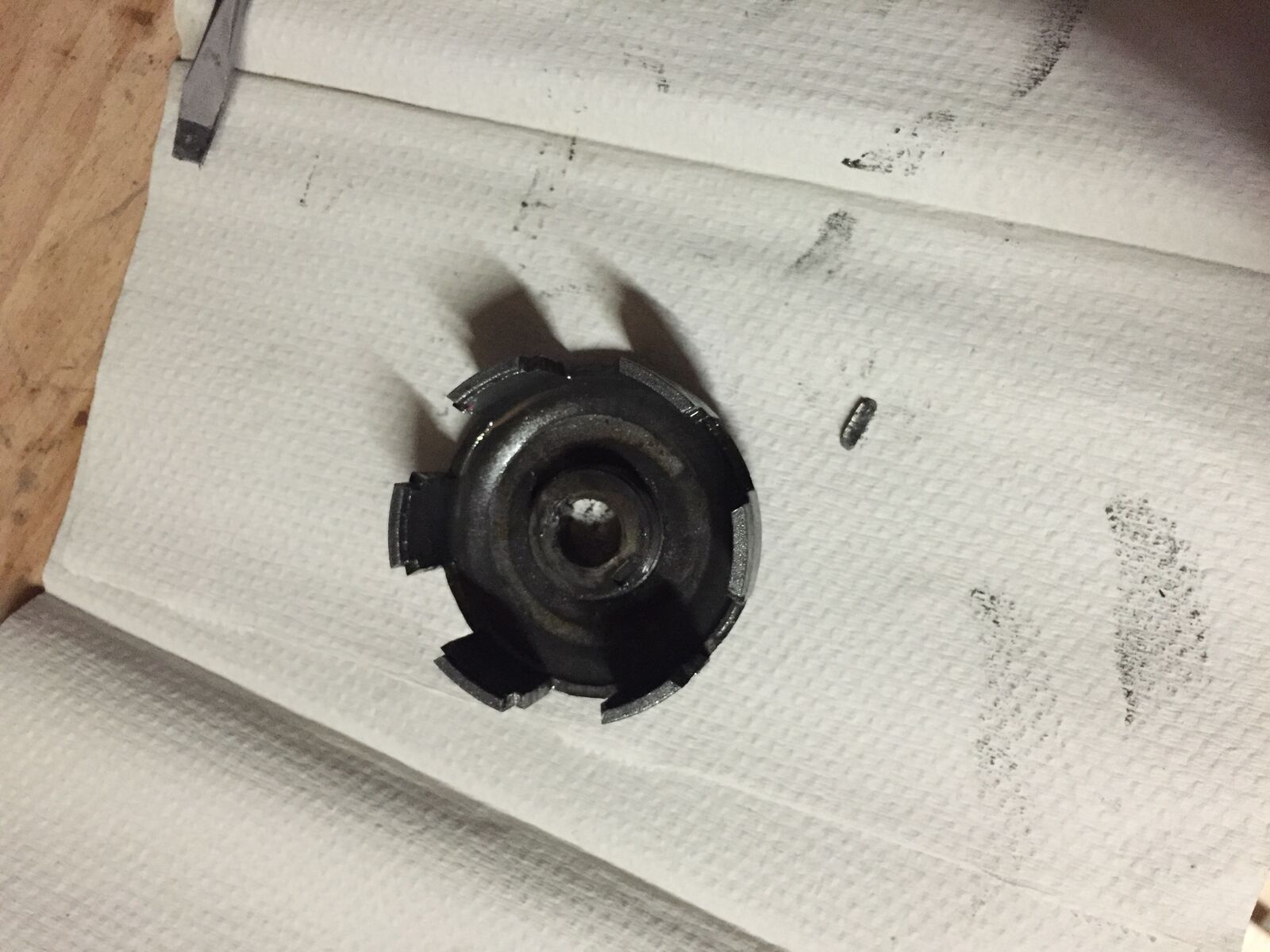

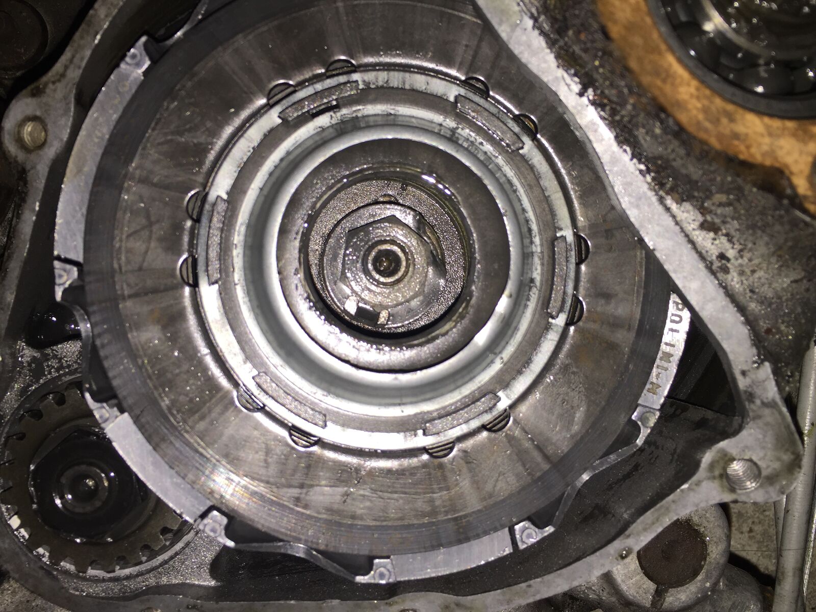

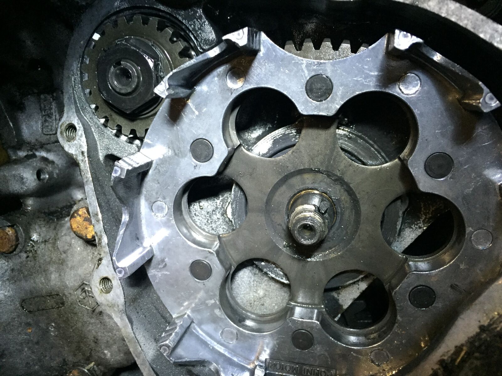

    So meine Lieben es geht weiter....Live aus Nick's Vespa Garage!!!
    zu nächst einmal hab ich schon mal Bockmist gebaut. Hab ausversehen die Kupplung im eingebauten Zustand geöffnet ^^
    Doch nun der nächste Schock! Nach dem ich nun die Kupplung da raus gefummelt habe. Und den Kupplungskorb mit Kupplungsabziehe entfernt habe. Kam mir dies hier entgegen ??!!
    What the Fuck??! Ist das dieser Halbmondkeil wovon alle reden? Ne oder ?(

    • #117
    Ok das ist der Halbmondkeil wovon alle reden! Krass hab mir den viel größer vorgestellt :D
    Aber wie bekomme ich jetzt diesen Korb darunter damit ich die Zähne zählen kann.
    Steht übrigens überall Polini Motori drauf

    • March 3, 2016 at 19:26
    • #118
    Siehste! Hat doch geklappt!
    Der Metallrest da war mal ein Halbmondkeil.
    Rest entfernen und keinen neuen Einbauen.
    Wird an der Stelle nicht benötigt und vermeidet so unnötige Komplikationen.
    Die Primär ist meiner Meinung nach ne Polini Alu.
    Wofür hast du dich denn jetzt entschieden? Umbau auf Original oder Zylinder umstecken?
    Den Korb brauchst und kannst du nicht entfernen zum Zähnezählen. Du musst von Oben schräg draufgucken, möglichst den Anfangszahn farblich markieren.
    Und am besten ohne Nervende Leute machen, die Dann Wild Zahlen durch den Raum werfen um einen zu verwirren :D Wie aufm Lehrgang

    Was mache ich denn mit dem zweiten Keil? Der bleibt ?
    Herrlich und ich Sitz hier und denk "Alter wie soll ich denn jetzt den Korb da raus bekommen " :D
    Naja gut dann mach ich mich gleich mal ran ans Zählen.
    Am besten mit hartem Techno so 180Bpm und zwei kleinen Kindern die grad gelernt haben bis 100 zu zählen? :D CHECK
