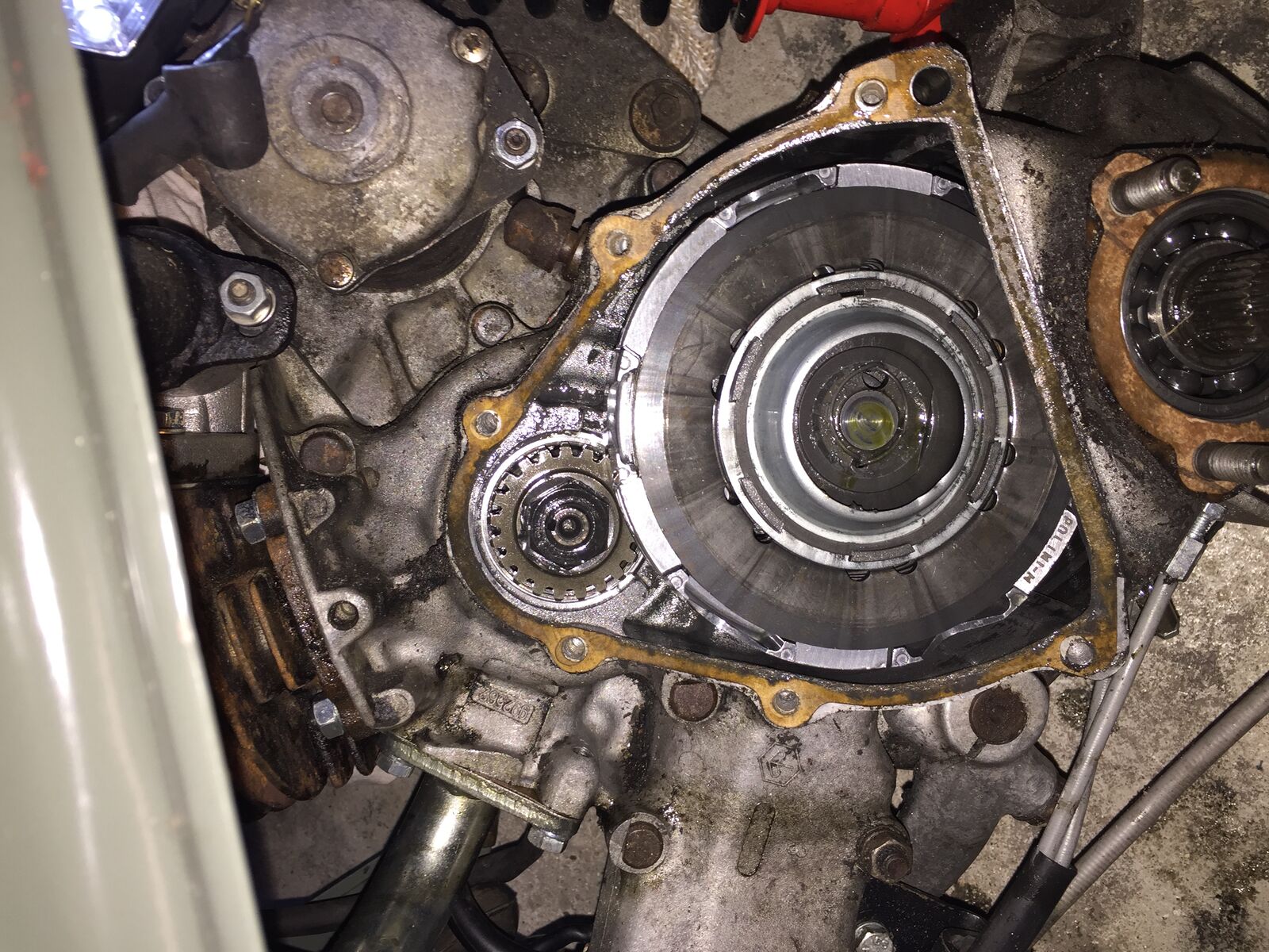

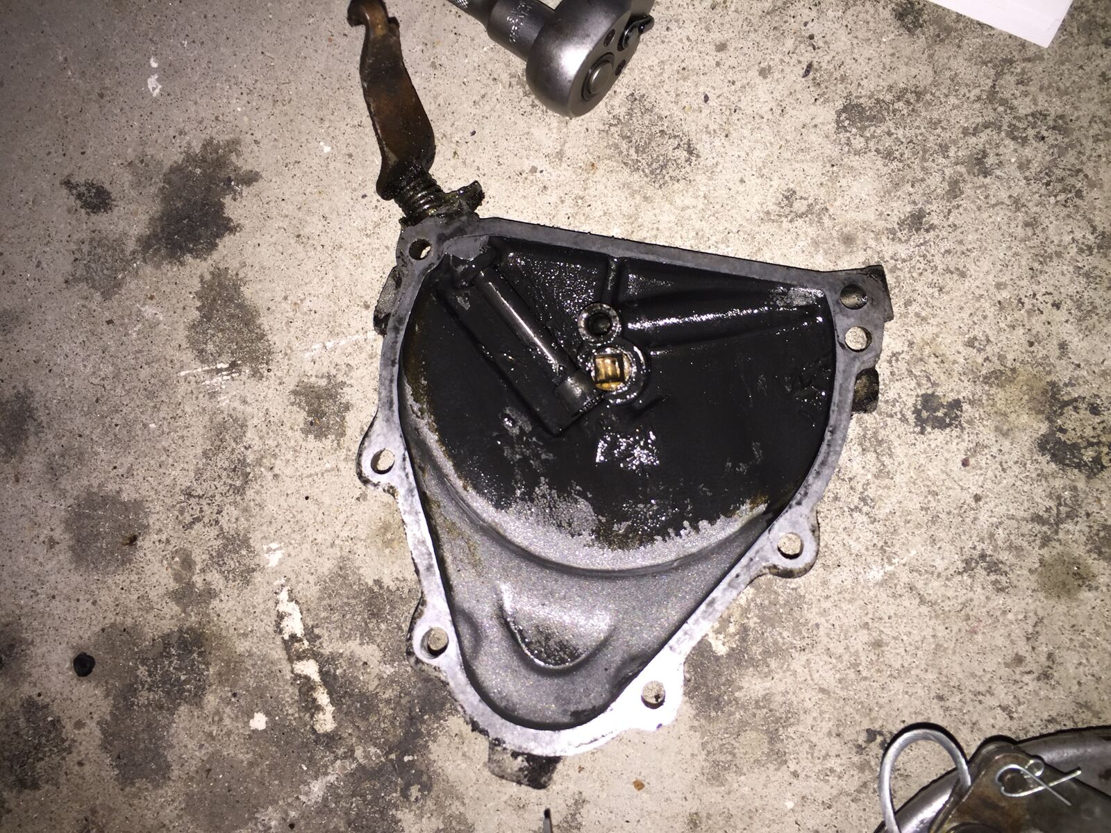

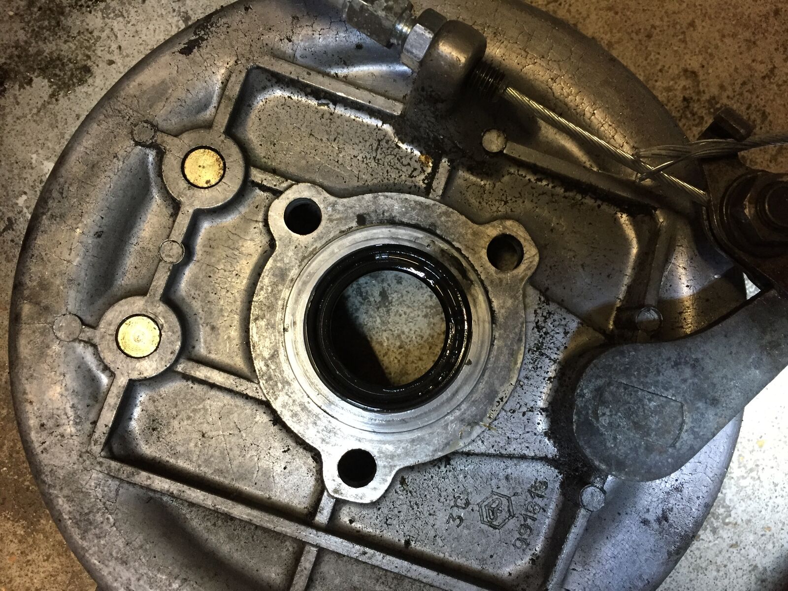

    Moin
    So es ist nun bewiesen es wurde was verändert.
    Beide Zähne sind gerade.
    Kann man sehen ob der Simering i.O ist ?
    Tut das Not, dass der Kupplungsdeckel so dreckig ist? 8|
    Mir ist beim Auslaufen des Öls schon aufgefallen das es, obwohl es frisch ist gräulich schimmert :/.
    lässt mich darauf schließen das Metallteilcheb im öl sind.
    Ist das noch normal für ein Vespa oder hab ich jetzt einen Puck in der Fresse?

    Der Korb sieht nach Polini-Alu Primär aus.
    Wenn da jetzt Stahlbeläge drin gefahren werde, wunder dich nicht über Spähne.
    Kontrollier mal aus welchem Material die Beläge sind (Magnetisch=Stahl)
    Dann musst du jetzt den Motor spalten oder halt nen 102/112er einbauen.

    Um das zu prüfen muss ich die Kupplung ja aufmachen.
    Habe ich noch kein Werkzeug für -_-
    Oder meinst du das jetzt mit Spalten ? Würde auch ein 75er gehen
    112 sind doch arg viel mit Klasse B Führerschein :D

    Zähl die Zähne!
    Wenn die zu Lang ist ist es mit 75er nix anderes.
    Und wie gesagt: Ob 75er oder 112er ist egal, beides die Selbe strafe. Wird aber eh keiner Merken, wenn du nicht grade mit kleinem Schild mit 80 durch den Ort rast.

    Mit Motor spalten ist Motor spalten gemeint.
    Also einmal alles auseianderbauen.
    Ich tippe mal, dass Du da eine 2,86´er Übersetzung, oder sehr ähnlich verbaut hast.
