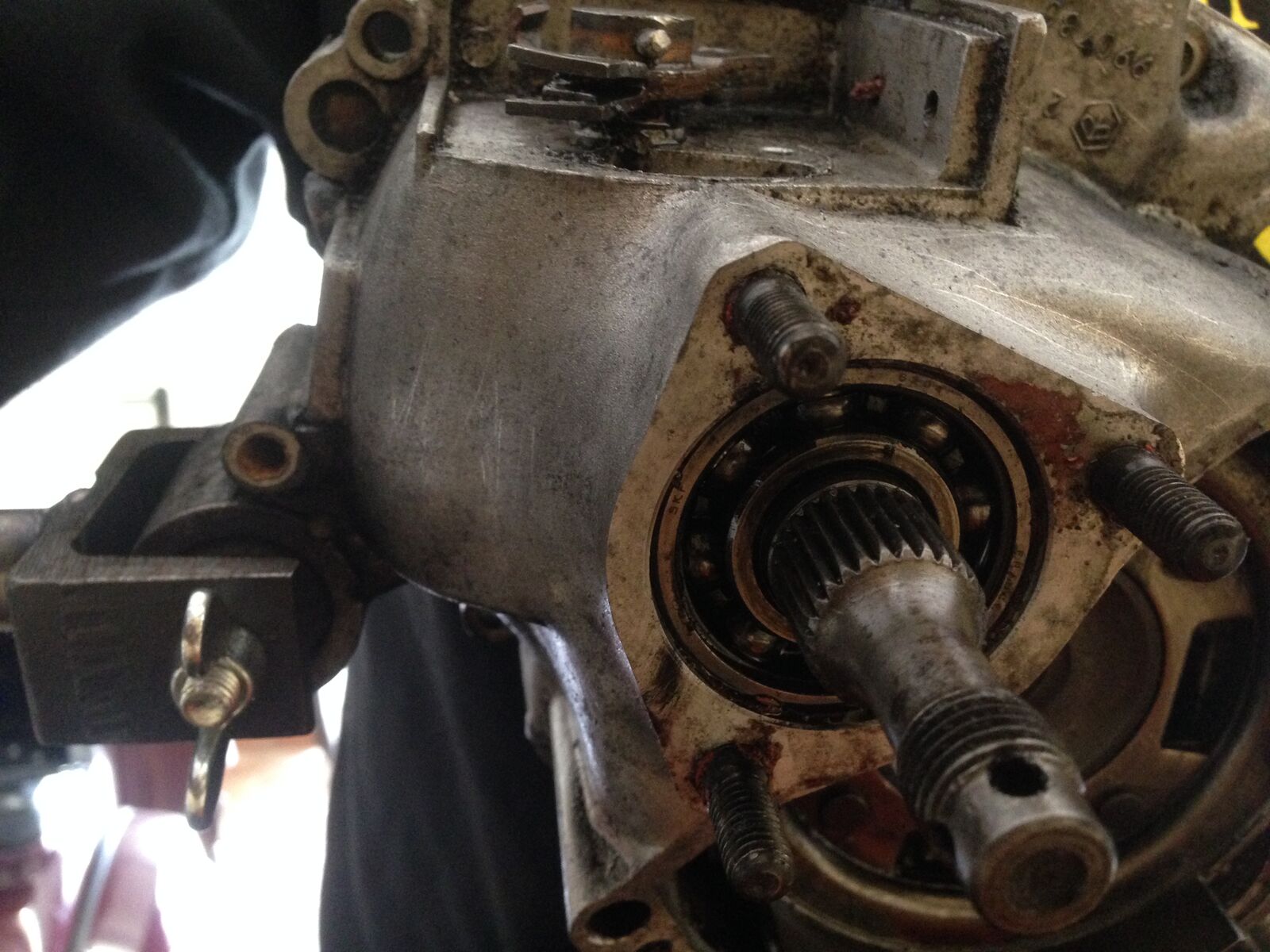

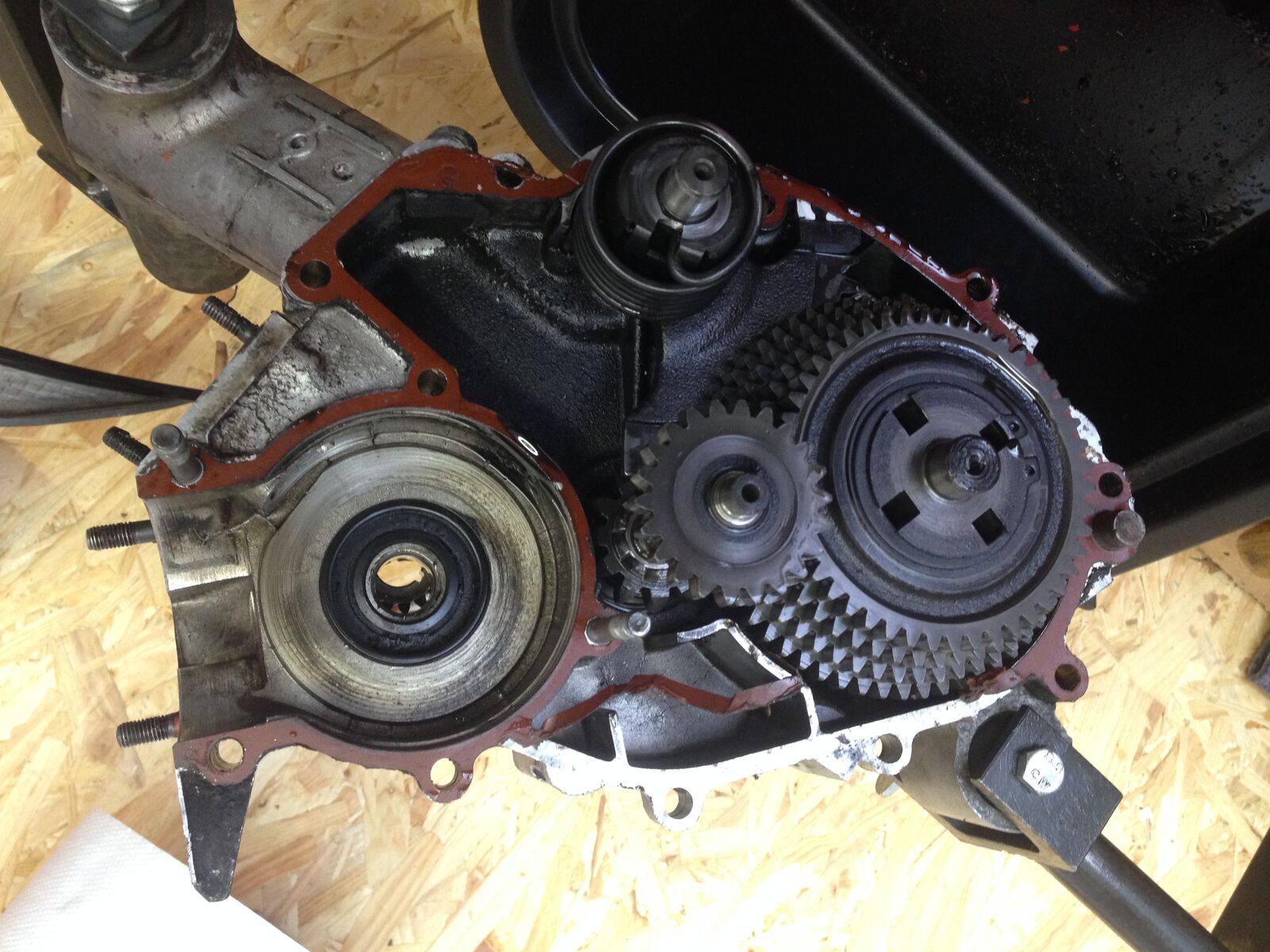

Moin! Heute mal wieder Zeit für den Motor gefunden und siehe da...
Motor gespalten ![]()
Alles tutti, aber wie das immer so ist... Nächste Herausforderung! Ich bekomme die Antriebswelle nicht heraus. Habe es mit leichten (und nicht ganz so leichten) Schlägen mit dem Gummihammer von vorne auf die Welle probiert, aber nichts tut sich. Kommt nicht mal ein bisschen
Jemand eine Idee woran es liegt? Hier noch ein paar Bilder für euch
hallo,
Welle ist vielleicht bißchen verspannt, mal mit dem Gummihammer die Welle im Lager hin und her klopfen. Mit Lötbrenner Lager heiß machen, gummihammer-welle klopf klopf klopf raus.
lieber das gehäuse temperieren und mit dosenwinter (kältespray) die welle kühlen und dann raus klopfen.
