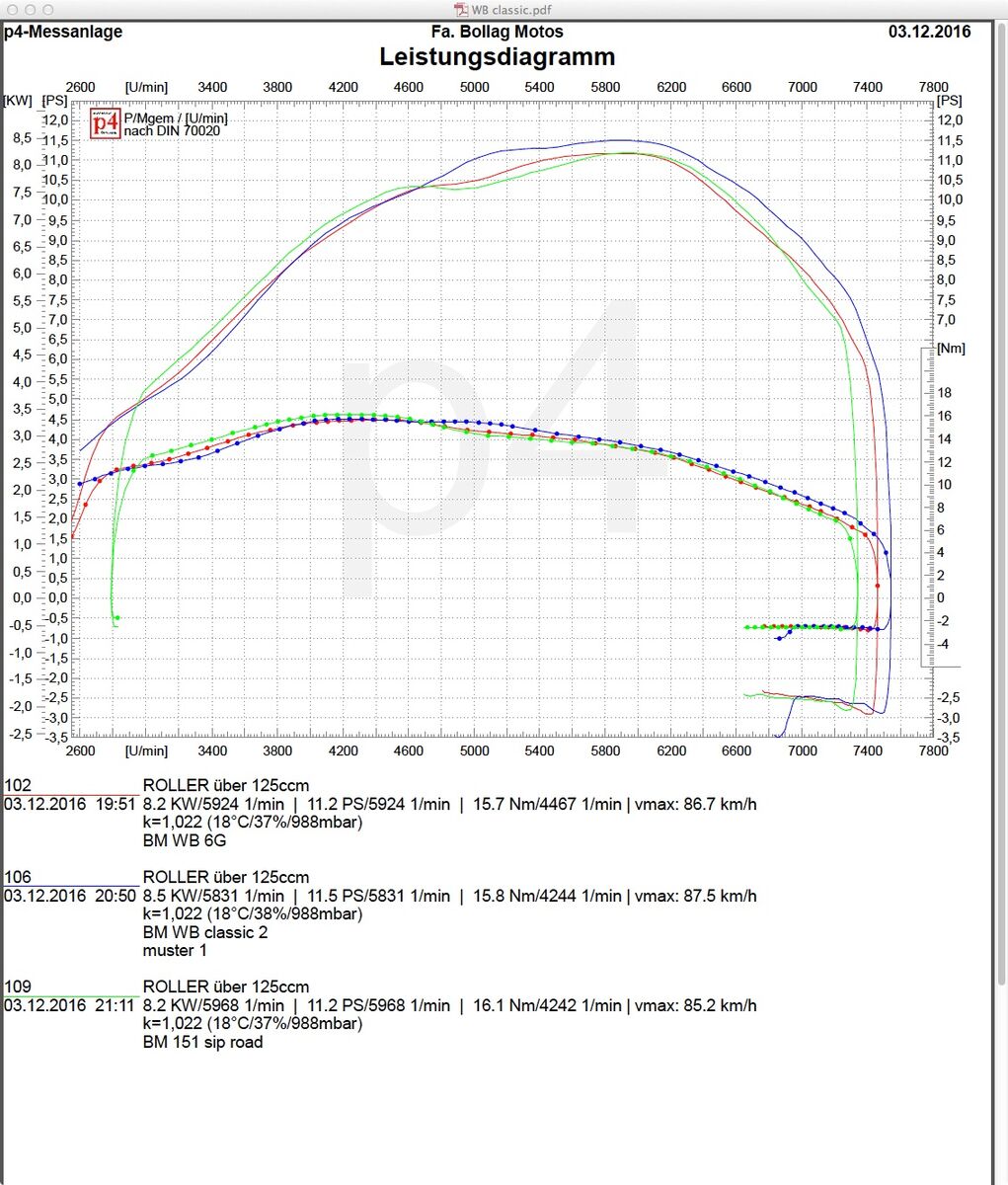

    ...gut das ich mit dem Auspuff noch zu gewartet habe, denn seit Kurzem wird die Bollag Widebox
    in großer Stückzahl gefertigt und das schlägt sich auch deutlich im Preis nieder!
    Im November noch knappe € 350 als Einzelfertigung, ist man jetzt mit € 199 dabei!
    Den Auspuff hat mir der Ralph auf der Customer Show in Innsbruck vorgeführt und ich
    war vom Sound und Leistung angenehm überrascht. Er trägt zwar ggü. dem Originalen schon
    stärker auf, ist aber optisch vertretbar ;) .
    Damit endet das heurige Jahr dann doch noch mit einer unerwarteten Investition, aber das neue
    beginnt somit Spesenfrei :D .......zumindest vorerst!
    kleiner Nachtrag (Ralph hat ein Leistungsdiagramm im GSF eingestellt)
    grün....SIP Road und blau Widebox-Classic Bollag
    man muss aber fairerweise auch dazu sagen, dass Andreas Nagy in Zusammenarbeit mit Christoph (KingWellen) ebenfalls
    bereits am Optimieren sind und eine 61er KW in Kombination mit dem Pinasco 166 statt der 57er Welle, mit optimierten Wellendichtringsitzen (zum Tausch kein Spalten mehr notwendig) am Start haben, wo die Leistung bei 14 PS steht!
    ...somit kann man gespannt sein, wann die 15 PS Marke fällt, erinnert einen schwer an das frühere Wettrüsten ;)
    5 Mal editiert, zuletzt von 125vnb6 (January 10, 2017 at 11:45)

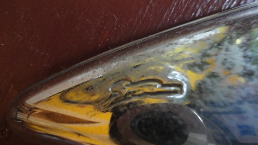

    ...um für den nächsten Run auf den Glockner gerüstet zu sein, habe ich mir gleich mal eine
    originale Plakette besorgt

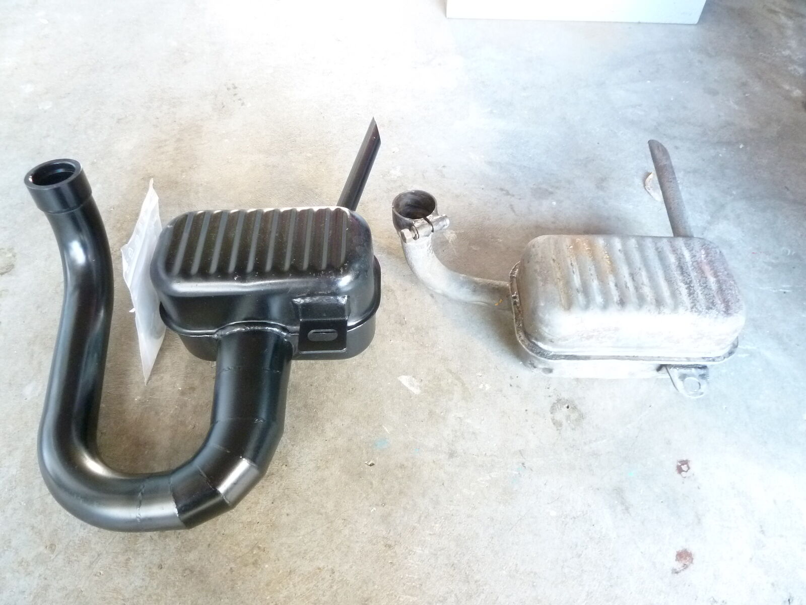

    ....heute kam mein Paket aus der Schweiz!
    für alle die ebenfalls mit diesem Auspuff spekulieren die ersten Eindrücke.
    ..gut verarbeitet, saubere Nähte, bei der Lackierung sind kleinere Lackabschürfungen
    wahrscheinlich aufgrund der Lagerung (aber das kennt man ja auch von anderen)
    ansonsten macht das Ding einen sehr soliden Eindruck und der Grundkorbus unterscheidet sich
    kaum vom Originalen in der Größe ;) !...durch das leicht schräge Endrohr bläst es
    den ganzen Dreck dann auch nicht direkt auf das Hinterrad.
    würde mal sagen, sehr gutes Preis / Leistungsverhältnis (€ 199.--)
    zum Vergleich
    links Widebox Classic (Bollag) und rechts der orig. Auspuff

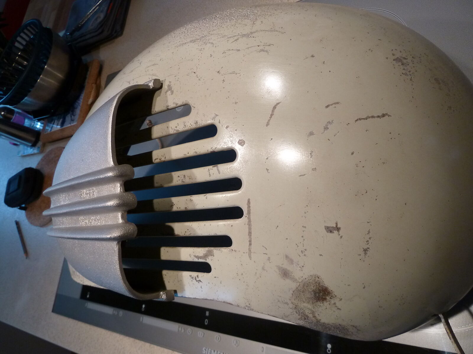

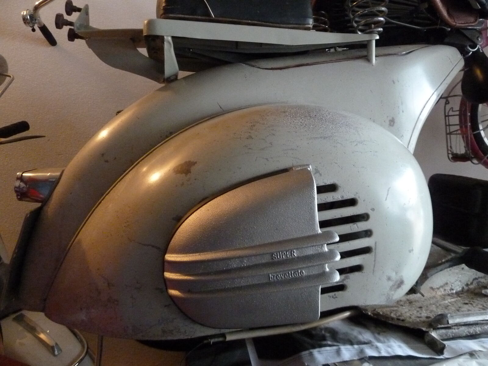

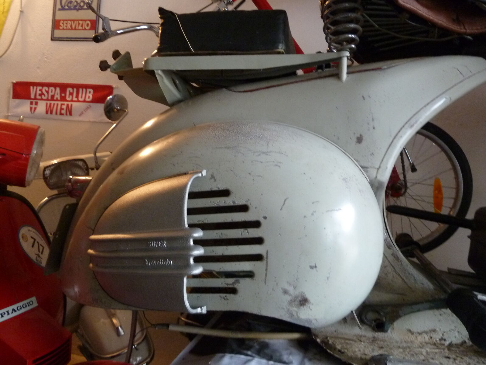

    ...so, nachdem ich den Tuningfreaks da im Forum nicht das Wasser reichen, geschweigen denn
    einen wassergekühlten Zylinder verbauen kann, habe ich auf konventionelles Tuning zurückgegriffen.
    Helma aus dem GSF hat den Klassiker aus den 50er Jahren "Super Brevettato" in einer Kleinserie nach-
    gefertigt. Das Teil dient neben der vergrößerten Optik auch dazu, etwas mehr Luft zur Kühlung heran
    zuschaufeln und ich gehe auch davon aus, dass die Leistung dadurch explodieren wird ;)
    wirklich schönes und pass genaues Teil (vorausgesetzt die Lufteinlassschlitze sind alle intakt ;) )
    .....ausgepackt, montiert und alles passt perfekt !
    Eventuell werde ich den Guss noch ein wenig tönen, dafür gibt es ja bekanntlich die Spülmaschine
    und 70°, dann dunkelt das Teil auch ein wenig nach...
    Einmal editiert, zuletzt von 125vnb6 (February 28, 2017 at 15:02)

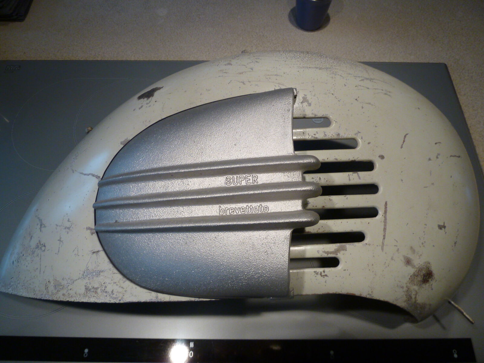

    • February 28, 2017 at 19:27
    • #71
    Das sieht leider rattenscharf aus!
    Bin gespannt auf deine Fahrberichte. Hatte anno Tobak so ein Plaste-Teil an der Klappe meiner Special. Hat's was genutzt? Keine Ahnung, hatte keine Vergleichswerte - die DT50 von meinem Bruder hatte einen schweizer Zylinder drauf und zählt nicht und Vaters Mopeds waren ... äh ... Vaters Mopeds.

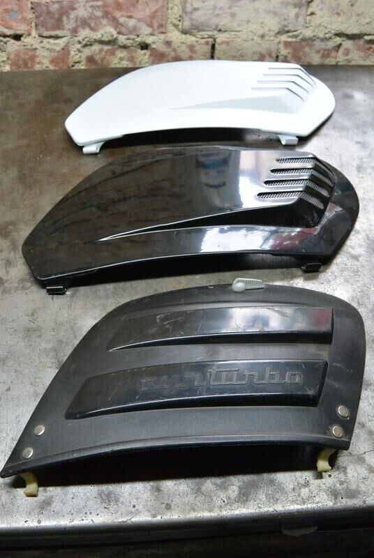

    Die sind Top. Hat er auch bei ebay Kleinanzeigen drin und ich war auch kurz am überlegen. Stellst du mal Bilder rein, wenn du die noch aweng optisch aufgepeppt hast? Wäre super so sind sie noch zu perfekt für meine Acma ;)

    • March 1, 2017 at 07:28
    • #73
    ...ich sehe es ja mehr als ein Gimmick ;) , aber immer wieder schön, dass es Leute gibt, die etwas
    ordentliches zu Stande bringen. Kein Vergleich zu denen im Handel befindlichen Siem-Garbor Lichtern
    der großen Shops, da hat mich damals der Schlag getroffen.
    Stehbolzen exakt 90°, Befestigungsmaterial komplett dabei. Die Stehbolzen müssen halt nach Montage
    noch um ca. 1,5cm gekürtzt werden, aber das ist eine Sache von 5 Minuten und vorsorglich würde ich
    Schraubensicherung empfehlen bzw. gleich zwei Sicherungsschrauben verbauen.
    Als Distanzgummi zwischen Hutze und Seitenbacke bietet sich der Vergaserwannengummi der PX an
    Habe jetzt im Winter auch noch einen günstigen Giuliari Sitzüberzug in schwarz auftreiben können.
    mal sehen wie es dann zum Schluss ausschauen wird ;)

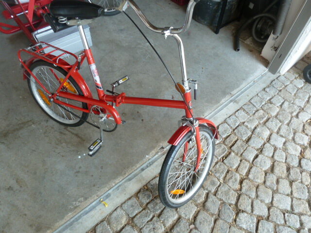

    Ich sehe da im Hintergrund noch ein geiles Klapprad. :thumbup:
  • 125vnb6
    1,836
    13,671
    2,352
    81241 München, Deutschland
    • March 1, 2017 at 11:47
    • #75
    @hedgebang...das kennst aber aus dem Vjatka Topic!
    ist mein russisches "Gäste" - Fahrrad (Marke: Kama).....man darf ja bekanntlich Besucher nicht all zu sehr
    verwöhnen, sonst bleiben sie zu lange ;)

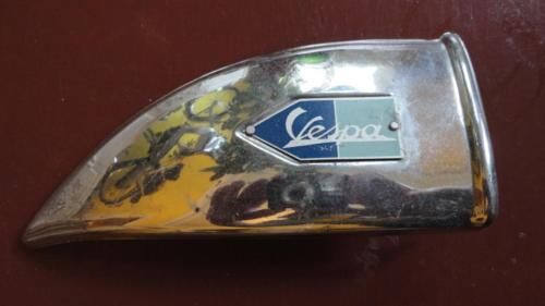

    ...weil´s gerade zum Thema passt und von der Rollerboutique in Freiburg so ein Teil in den Kleinanzeigen steht..
    etwas schlanker und in Chrom
    NOS ULMA Lufthutze .....für schlappe € 1.100.-- ;) (Logo von Ulma der laufende Hase)
    die originalen Super Brevettato werden knapp darunter gehandelt, wobei ich ganz ehrlich jetzt nicht am Laufenden
    bin, welches der beiden Zubehörteile seltener ist (war). Ich glaube es gab auch vom franz. Zubehör-Lieferanten
    Ardor so ein ähnliches Teil.
    ...man sieht, da muss man schon ordentlich ins Börs´l greifen und von daher relativiert sich der Preis für einen
    Nachbauguss "Made in Germany" dann schnell wieder.
