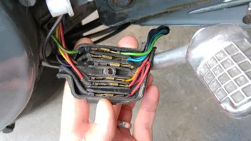

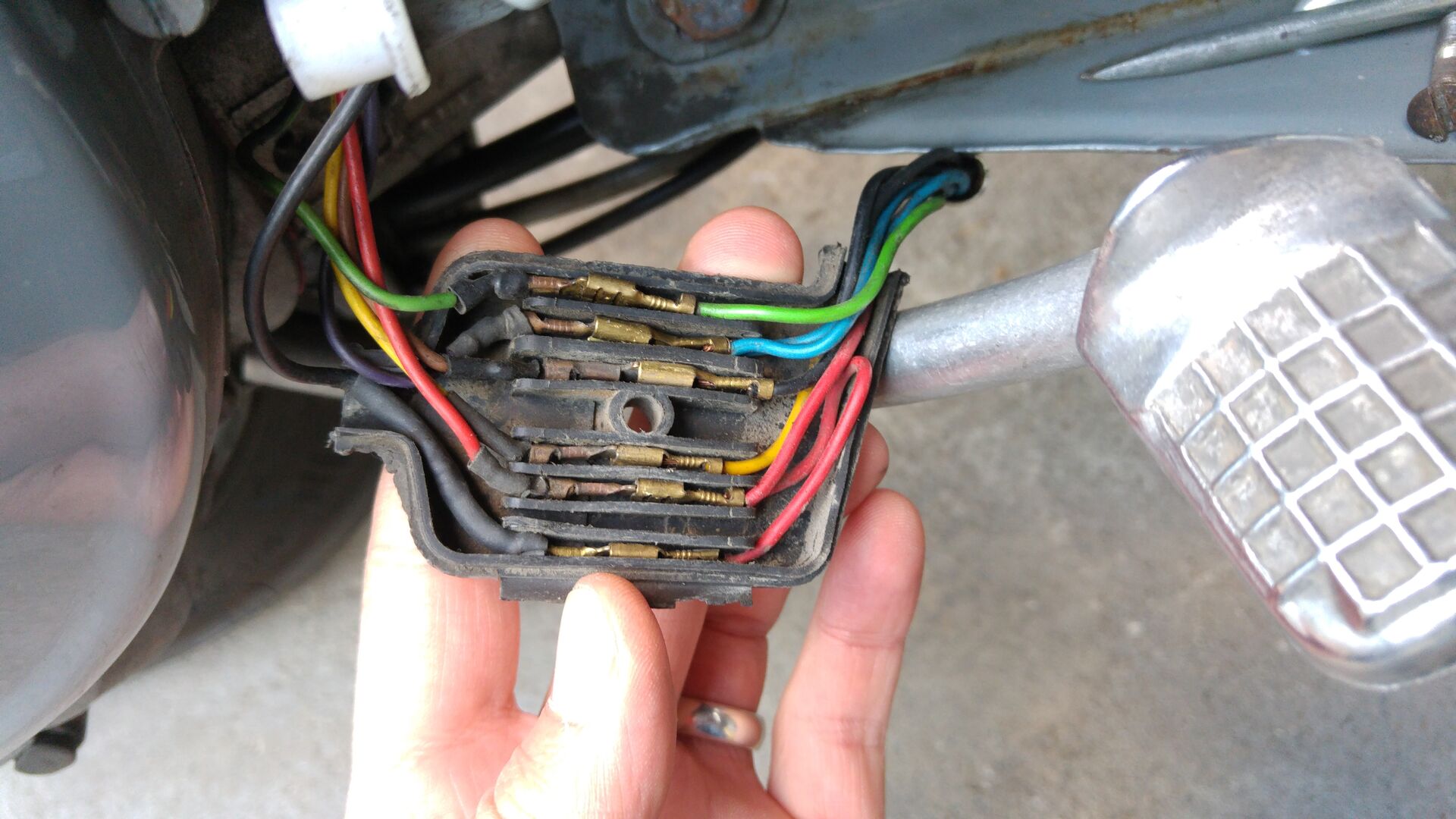

    • April 15, 2016 at 20:14
    • #32
    Ich hoffe die Bilder sind ok,
    2,611
    62,151
    11,832
    • April 15, 2016 at 20:35
    • #33
    Hast du mit Bremslicht?
    2,611
    62,151
    11,832
    • April 15, 2016 at 20:36
    • #34
    Oder sogar Blinker?
  • pasq
    135
    26
    v 50s
    • April 15, 2016 at 20:58
    • #35
    beides nicht vorhanden, aber das Kabel zum Rücklicht hat 3 Adern, 1 ist tot.
    Ich habe allerdings ein Scheinwerfer mit extra Standlichtbirne
    2,611
    62,151
    11,832

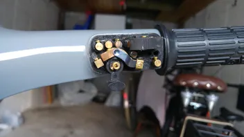

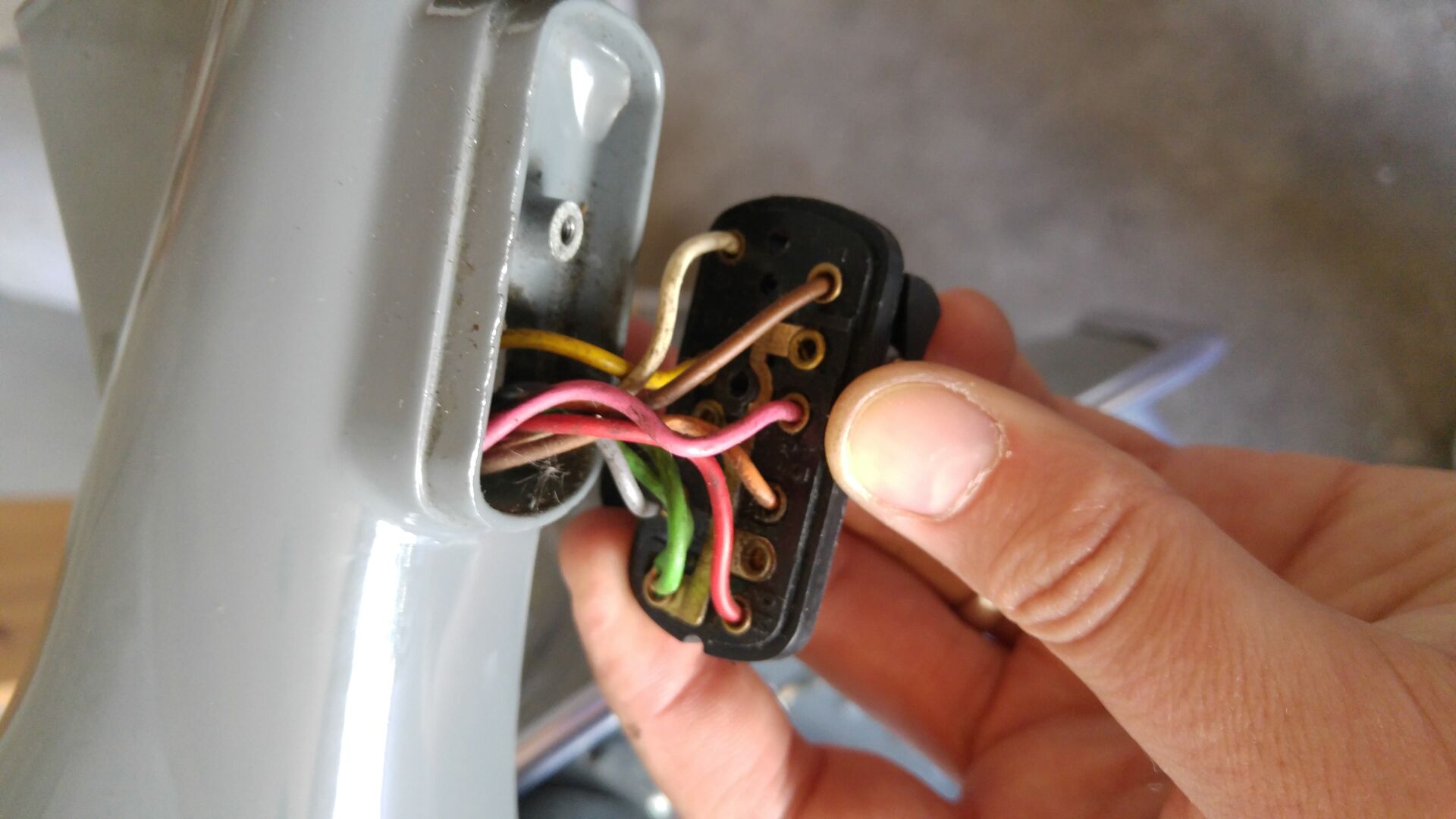

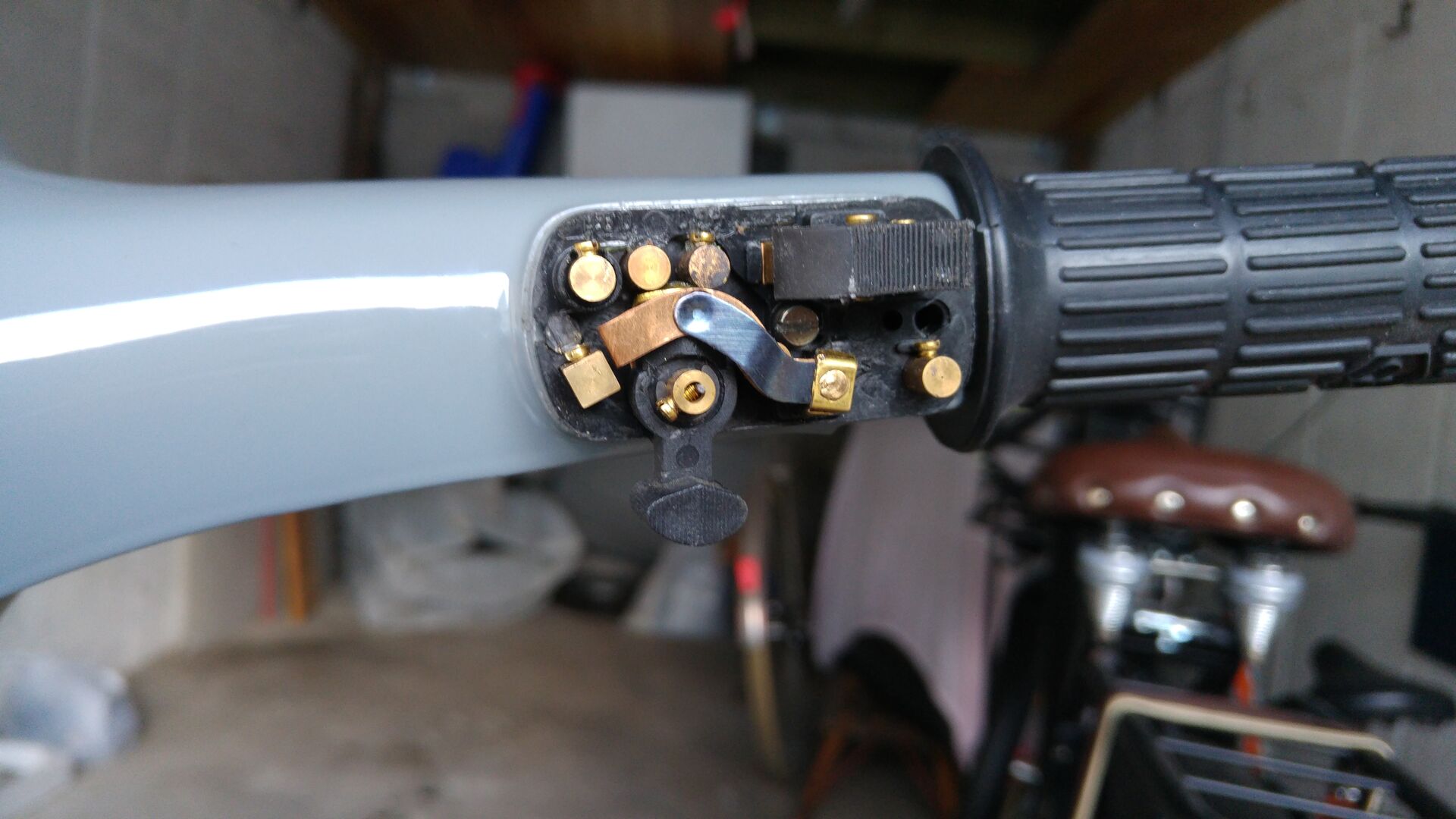

    • April 15, 2016 at 21:09
    • #36
    Was mich wundert ist das ich einen völlig anderen Lichtschalter habe. Dein Schalter siehte eher wie mein Spezial-Schalter aus wobei der untere Schalter drei Stellungen hat und als Blinkerschalter fungiert.
    Aber zumindest das Kabelkästchen ist m.E.n. richtig verkabelt.
  • pasq
    135
    26
    v 50s
    • April 15, 2016 at 22:59
    • #37
    kannst Du mir mal Bilder von deinem Schalter zeigen? Meiner hat unten aber auch 3 Stellungen, standlicht, Licht aus und fahrlicht ( für die bilux)
  • pasq
    135
    26
    v 50s
    • April 15, 2016 at 23:19
    • #38
    die Schalterstellungen entsprechen dem 3. Bild von dieser Seite:
    1,018
    60,223
    11,661
