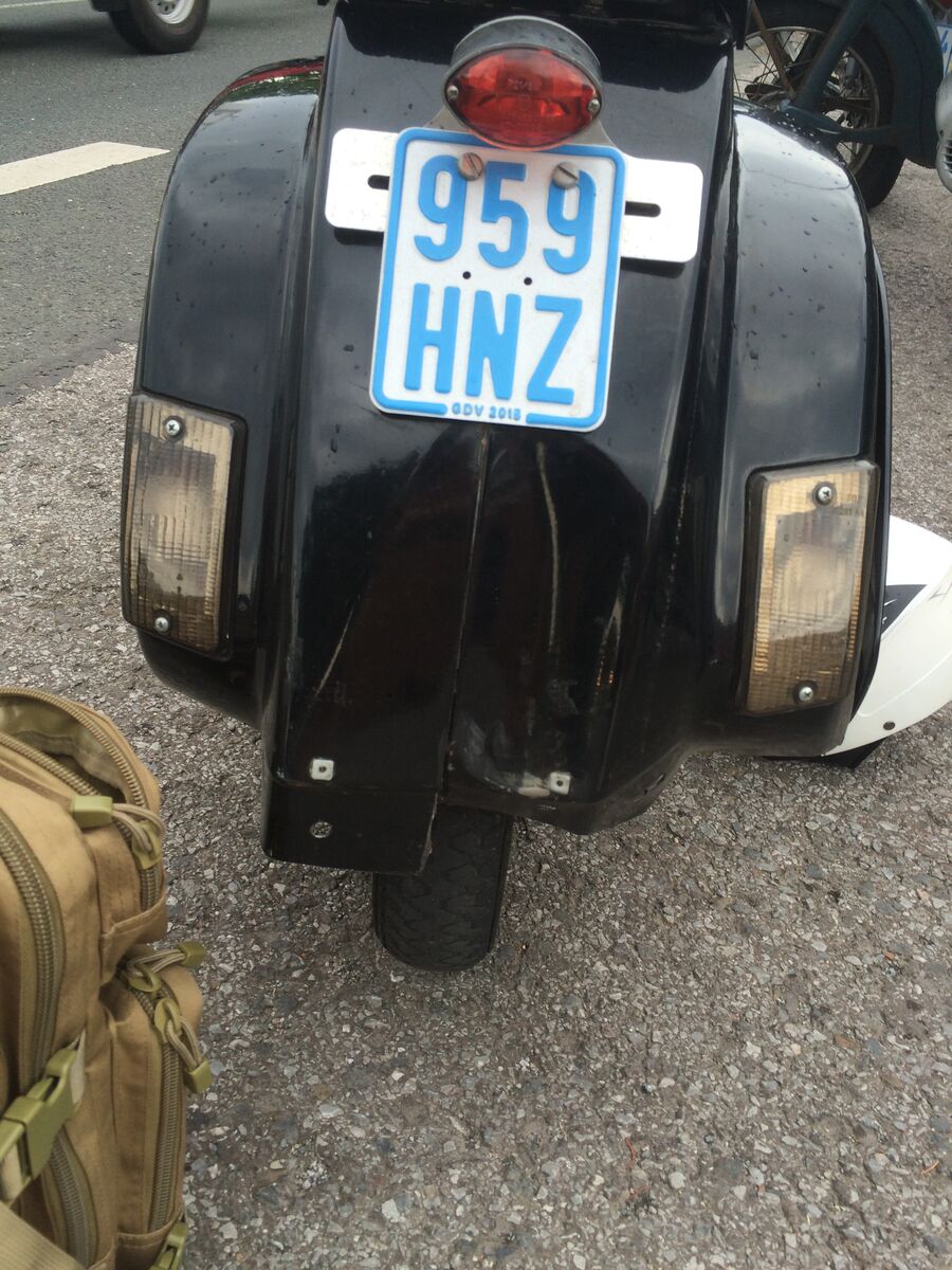

    Guten Tag zusammen,
    mir ist letztes Jahr bei der Rollertour an die Ostsee ein Freund auf die Vespe geknallt.
    Kann man da noch was machen oder muss ich mir einen neuen Rahmen besorgen?
    Ende Mai geht es über die Alpen und da muss die kleine ja Fit sein :)
    Gruss
    Perschi

    Denke, man könnte versuchen, das gekonnt rauszuziehen, ausdengeln und professionell spachteln. Motor vorne im Rahmen noch gerade?
    Die Sprint meines Kumpels, hatte auch so einen Auffahrschaden. Hat er einfach mit einem Wagenheber rausgedrückt, gedengelt und gespachtelt. Gut, den Rahmen musste er komplett neulacken.

    Ja vorne ist alles Tip Top.
    Bin ja noch 400 km weitergefahren ;)
    Hm... da muss ich mal einen bekannten fragen ob er das hinbekommt.
    Danke @hedgebang
    • March 30, 2016 at 14:37
    Dann würde ich das echt mal versuchen. Neuen Rahmen kann man dann ja immer noch besorgen. ;)

    Oder nen heftigen Cut machen :+3
    Ich denke auch, dass das machbar ist.

    Wird gemacht @Tanatos ;)
    Lackierer kommt morgen. :)
    Da bin ich mal gespannt.

    Und die Rahmennummer innenseitig wieder einschweißen :D

    Das ist kalt nach innen verformt, das geht auch kalt wieder raus. Ein bisschen Schweißen musst Du da aber auch noch.
    Das dürfte aber alles kein Problem sein.
    Wie sagte man früher: ´N Beten Spachtel un´beten Lack, fertig is´ de Hanomag !

    Wie gesagt der Beulendoktor kommt heut vorbei.
    Werde dann berichten :)

    So leider etwas verspätet aber hier nun das Resultat nachdem der Beulendoktor am Werk war.

    Hat er super hinbekommen, respekt.

    Er war bissl verzweifelt, da er mit nem Wagenheber das Blech drücken musste. :D
    Im Sommer lasse ich Sie dann komplett lackieren.
    Ende Juni steht erstmal die Alpentour an, da werden noch paar Kratzer gesammelt.

    Also auch hier Wagenheber? :D:thumbup:

    Ja :D
    Er war schockiert das die alte Kiste so gutes Blech hat :P

    Habt ihr aber echt topp wieder hingekriegt! :)

    Sag ich doch : ´n beten Spachtel und ´n beten Lack, fertig is dat Vespaheck !
    Super geworden !
