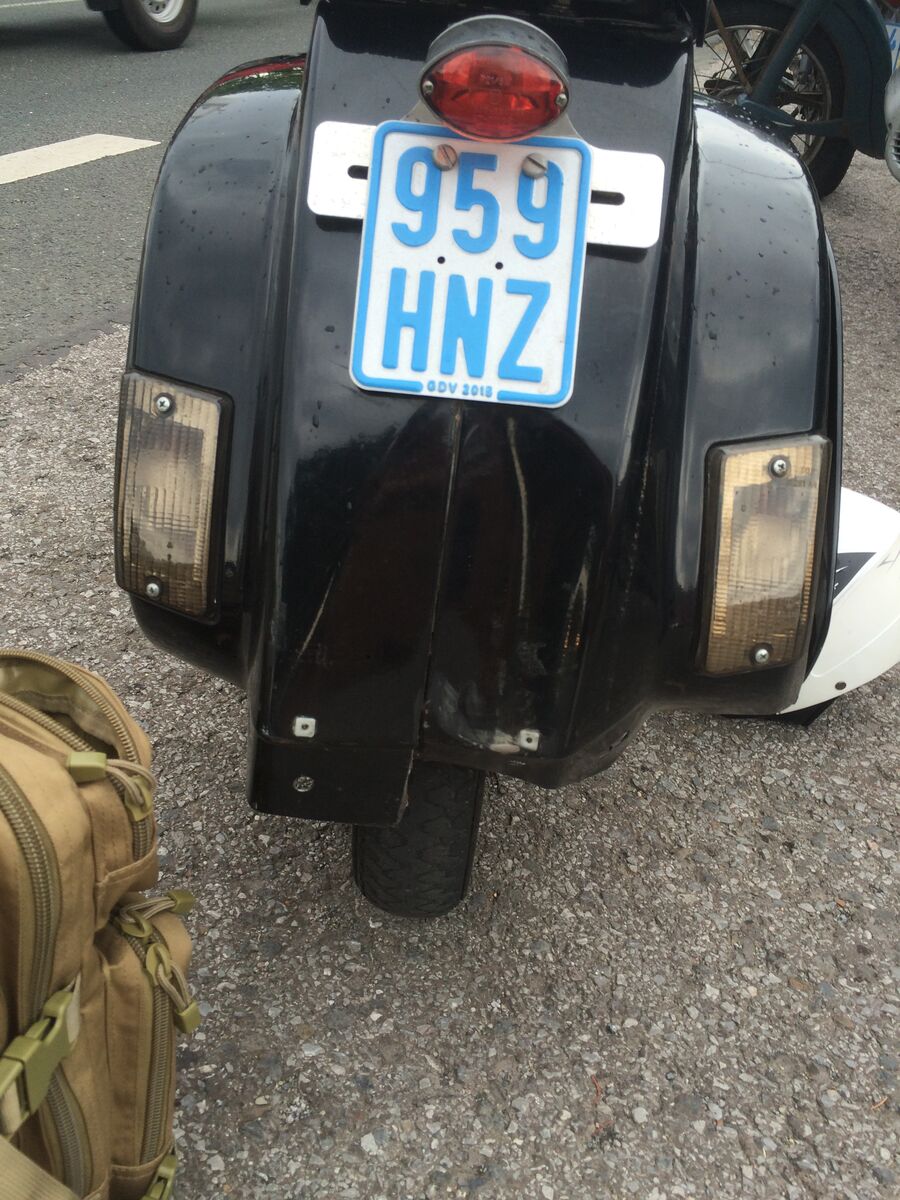

    Guten Tag zusammen,
    mir ist letztes Jahr bei der Rollertour an die Ostsee ein Freund auf die Vespe geknallt.
    Kann man da noch was machen oder muss ich mir einen neuen Rahmen besorgen?
    Ende Mai geht es über die Alpen und da muss die kleine ja Fit sein :)
    Gruss
    Perschi
      • 202.13 kB
      • 446
    • March 30, 2016 at 14:25
    Denke, man könnte versuchen, das gekonnt rauszuziehen, ausdengeln und professionell spachteln. Motor vorne im Rahmen noch gerade?
    Die Sprint meines Kumpels, hatte auch so einen Auffahrschaden. Hat er einfach mit einem Wagenheber rausgedrückt, gedengelt und gespachtelt. Gut, den Rahmen musste er komplett neulacken.
  • Perschi777
    98
    Im Entenpfuhl 3, 65604 Elz, Deutschland
    PK 50 XL 1 und PK50 XL 2
    • March 30, 2016 at 14:36
    Ja vorne ist alles Tip Top.
    Bin ja noch 400 km weitergefahren ;)
    Hm... da muss ich mal einen bekannten fragen ob er das hinbekommt.
    Danke @hedgebang
    • March 30, 2016 at 14:37
    Dann würde ich das echt mal versuchen. Neuen Rahmen kann man dann ja immer noch besorgen. ;)
  • Tanatos
    1,383
    8,702
    1,447
    Rheinau, Schweiz
    PX/T5/VNA
    • March 30, 2016 at 14:50
    Oder nen heftigen Cut machen :+3
    Ich denke auch, dass das machbar ist.
  • Perschi777
    98
    • March 30, 2016 at 14:58
    Wird gemacht @Tanatos ;)
    Lackierer kommt morgen. :)
    Da bin ich mal gespannt.
    12,175
    35,290
    4,299
    • March 30, 2016 at 18:35
    Und die Rahmennummer innenseitig wieder einschweißen :D
    3,177
    31,770
    5,698
    • March 30, 2016 at 20:30
    Das ist kalt nach innen verformt, das geht auch kalt wieder raus. Ein bisschen Schweißen musst Du da aber auch noch.
    Das dürfte aber alles kein Problem sein.
    Wie sagte man früher: ´N Beten Spachtel un´beten Lack, fertig is´ de Hanomag !

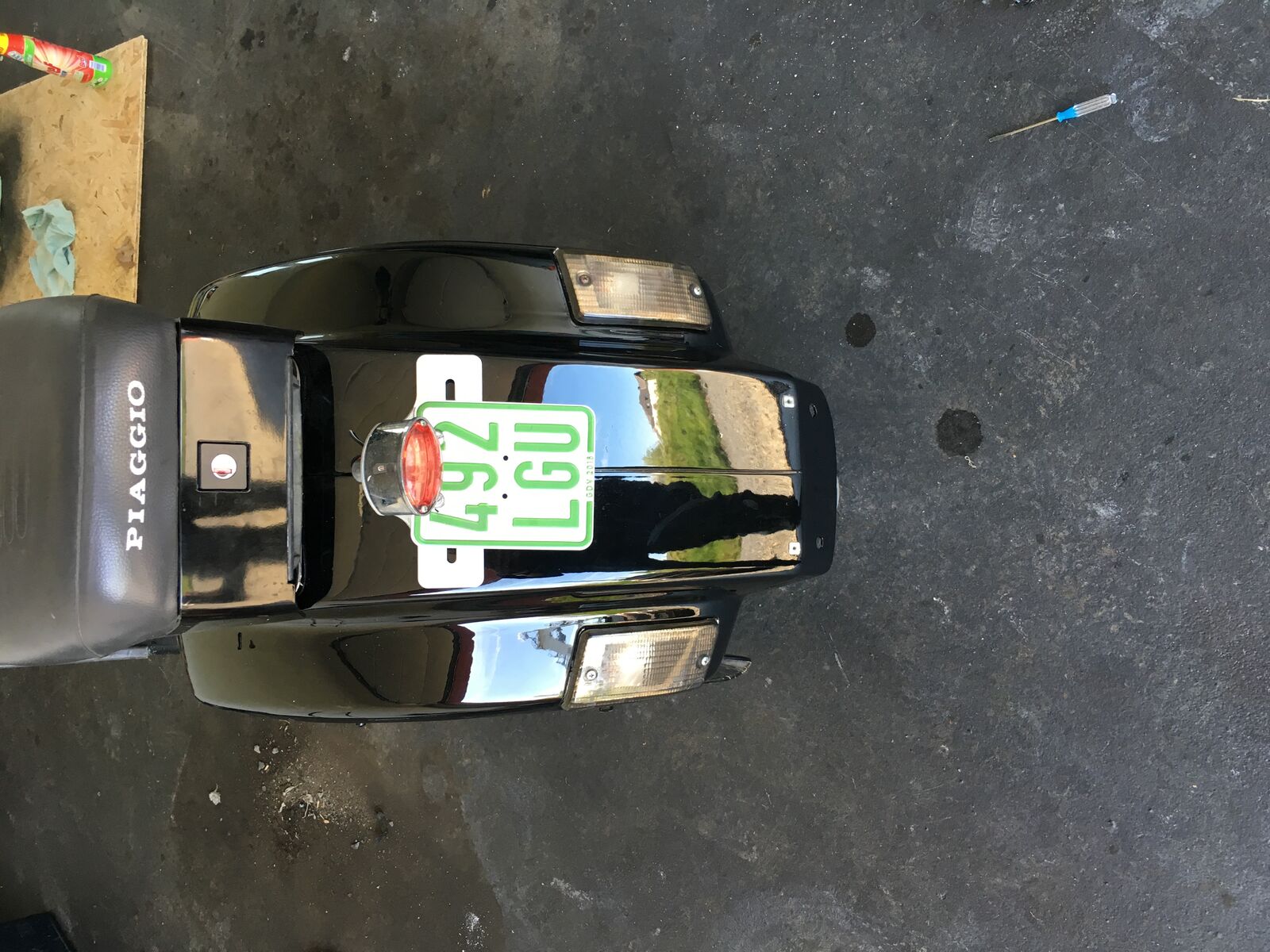

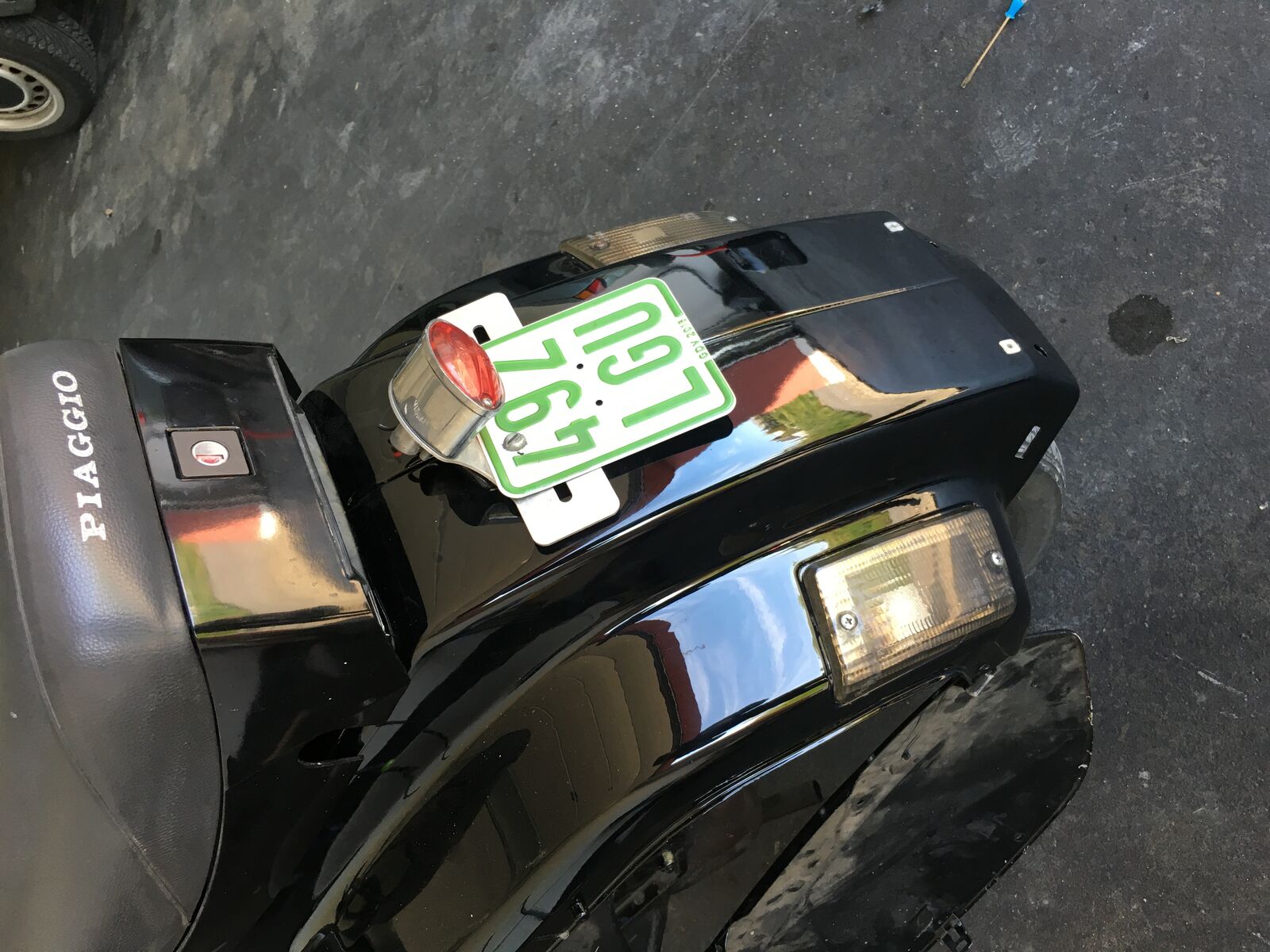

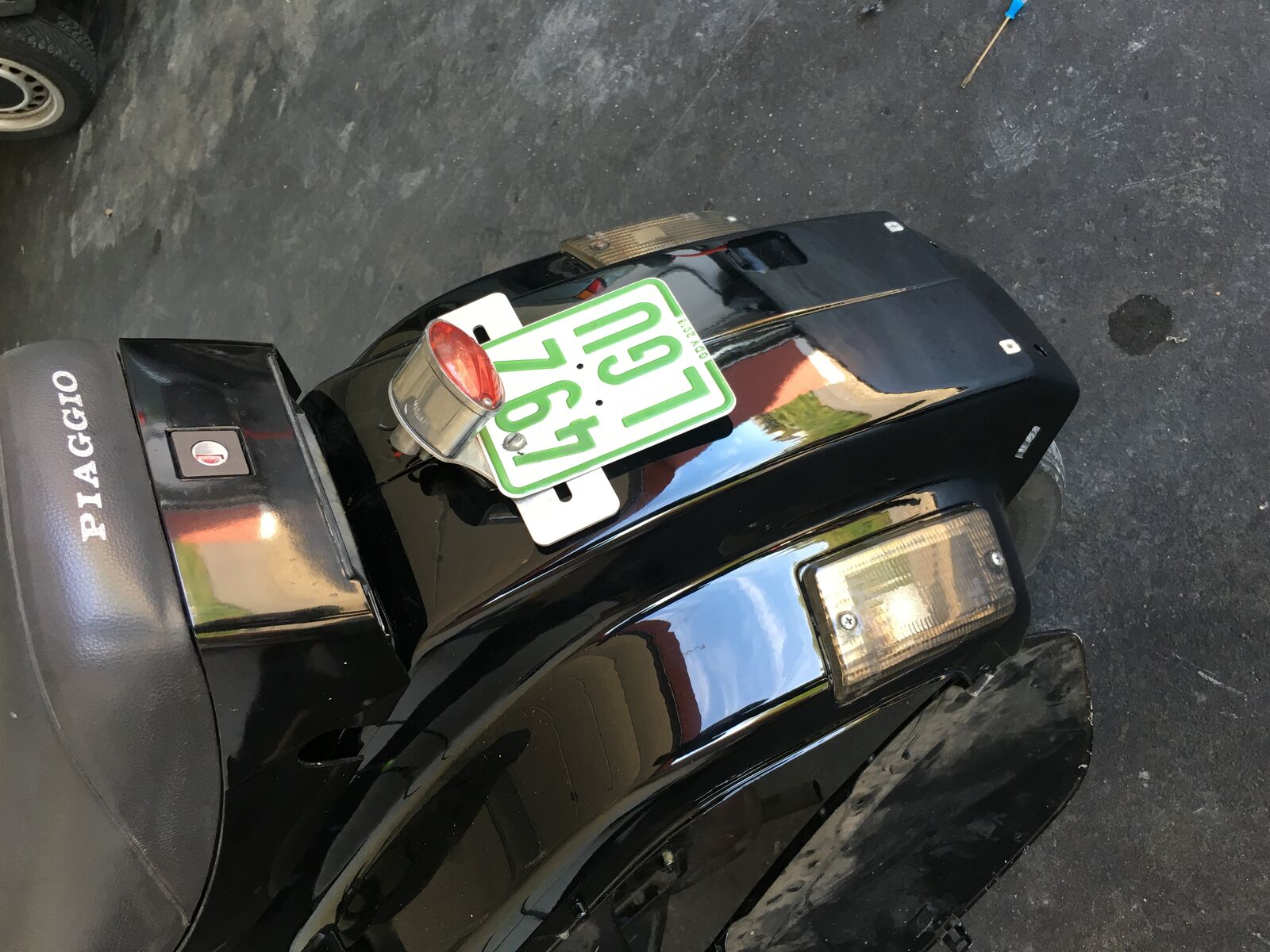

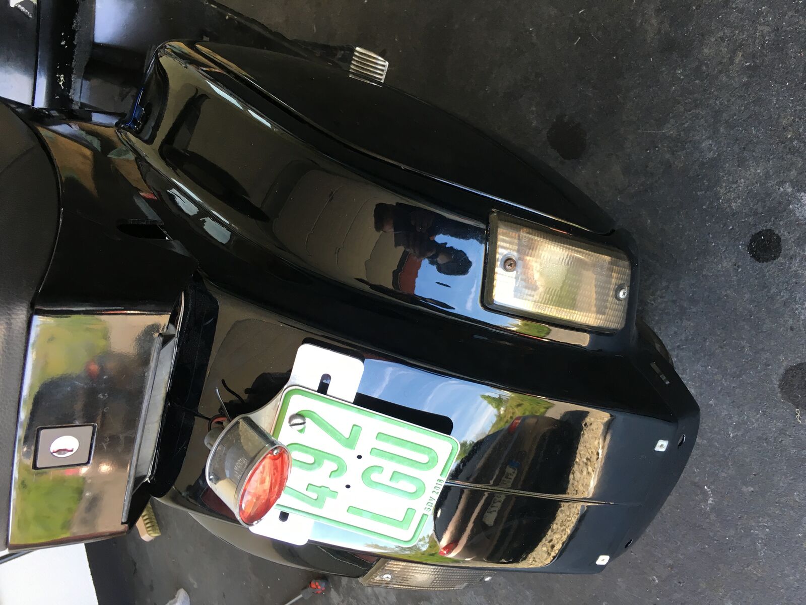

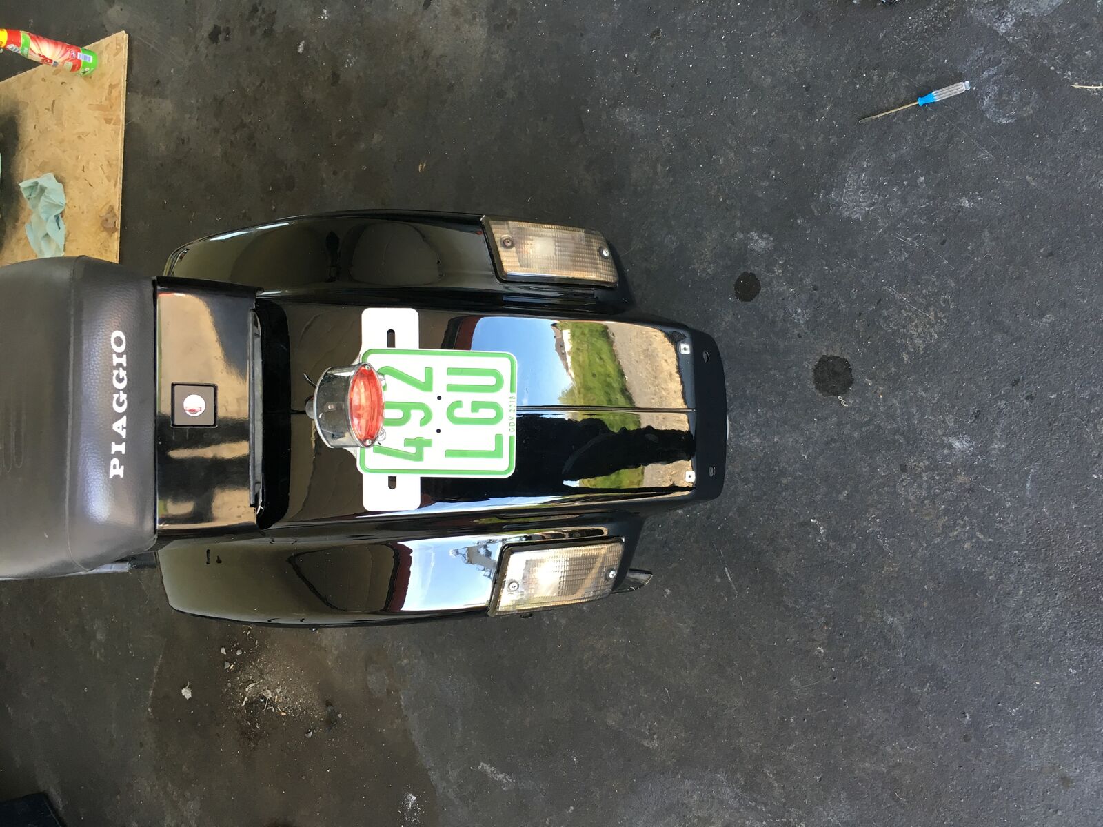

    • May 18, 2016 at 13:28
    So leider etwas verspätet aber hier nun das Resultat nachdem der Beulendoktor am Werk war.
  • Vincent Noir
    150
    Xl2
    • May 18, 2016 at 13:47
    Hat er super hinbekommen, respekt.
  • Perschi777
    98
    • May 18, 2016 at 13:55
    Er war bissl verzweifelt, da er mit nem Wagenheber das Blech drücken musste. :D
    Im Sommer lasse ich Sie dann komplett lackieren.
    Ende Juni steht erstmal die Alpentour an, da werden noch paar Kratzer gesammelt.
    • May 18, 2016 at 14:26
    Also auch hier Wagenheber? :D:thumbup:
  • Perschi777
    98
    • May 18, 2016 at 14:27
    Ja :D
    Er war schockiert das die alte Kiste so gutes Blech hat :P
    • May 18, 2016 at 14:28
    Habt ihr aber echt topp wieder hingekriegt! :)
    3,177
    31,770
    5,698
    • May 18, 2016 at 21:29
    Sag ich doch : ´n beten Spachtel und ´n beten Lack, fertig is dat Vespaheck !
    Super geworden !
