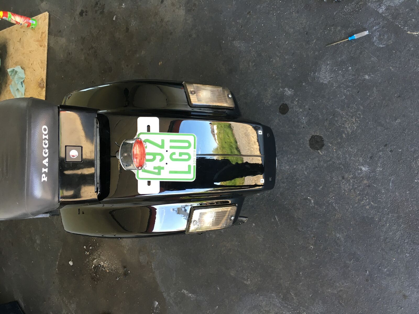

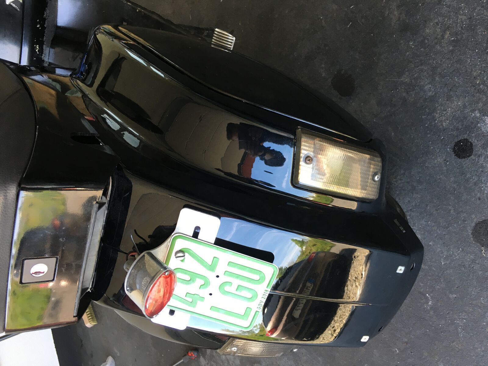

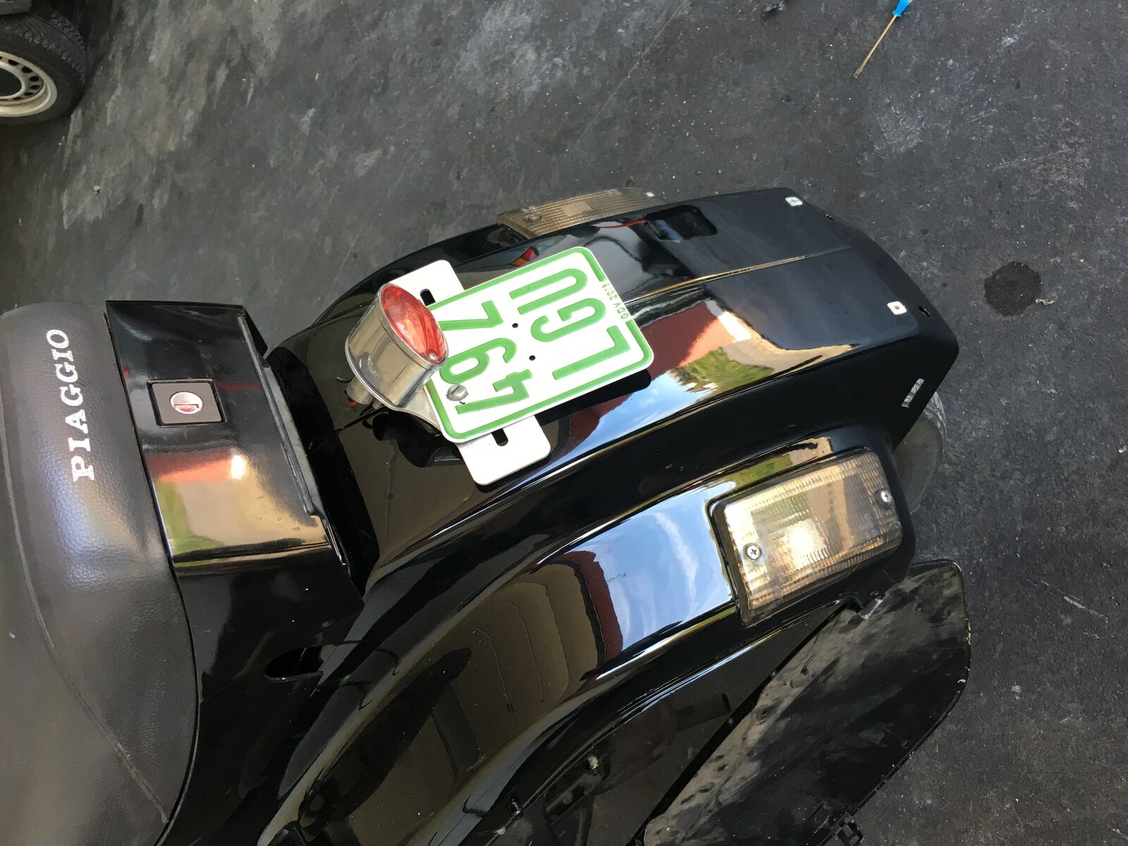

    • May 18, 2016 at 13:28
    So leider etwas verspätet aber hier nun das Resultat nachdem der Beulendoktor am Werk war.

    • May 18, 2016 at 13:47
    Hat er super hinbekommen, respekt.

    • May 18, 2016 at 13:55
    Er war bissl verzweifelt, da er mit nem Wagenheber das Blech drücken musste. :D
    Im Sommer lasse ich Sie dann komplett lackieren.
    Ende Juni steht erstmal die Alpentour an, da werden noch paar Kratzer gesammelt.

    • May 18, 2016 at 14:27
    Ja :D
    Er war schockiert das die alte Kiste so gutes Blech hat :P
    • May 18, 2016 at 14:28
    Habt ihr aber echt topp wieder hingekriegt! :)

    • May 18, 2016 at 21:29
    Sag ich doch : ´n beten Spachtel und ´n beten Lack, fertig is dat Vespaheck !
    Super geworden !
