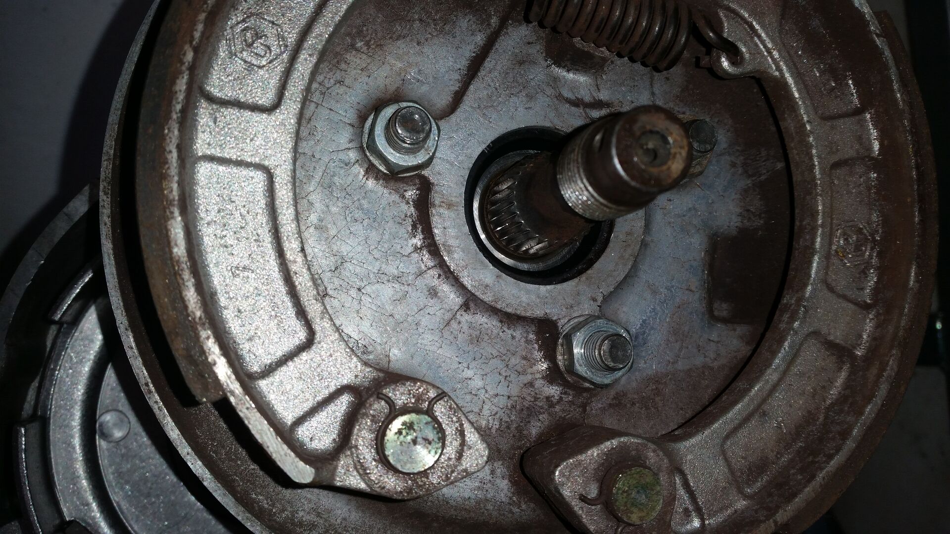

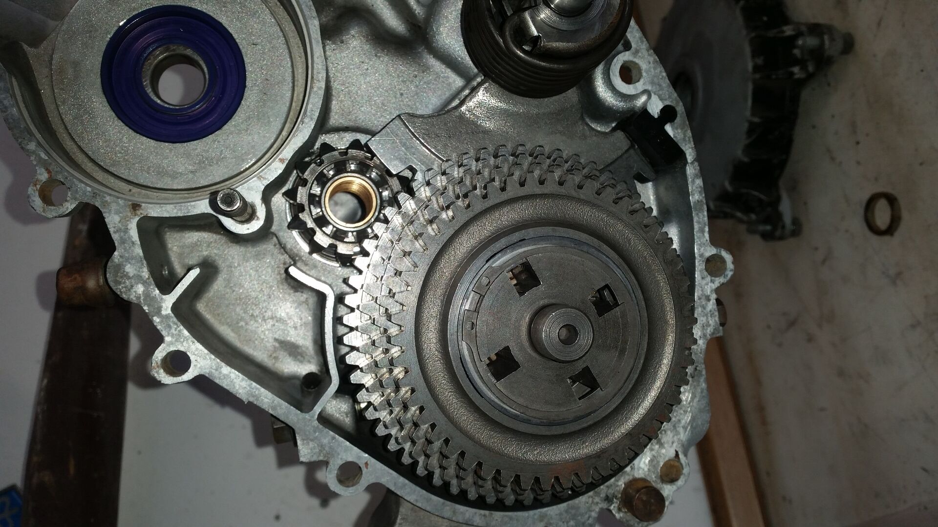

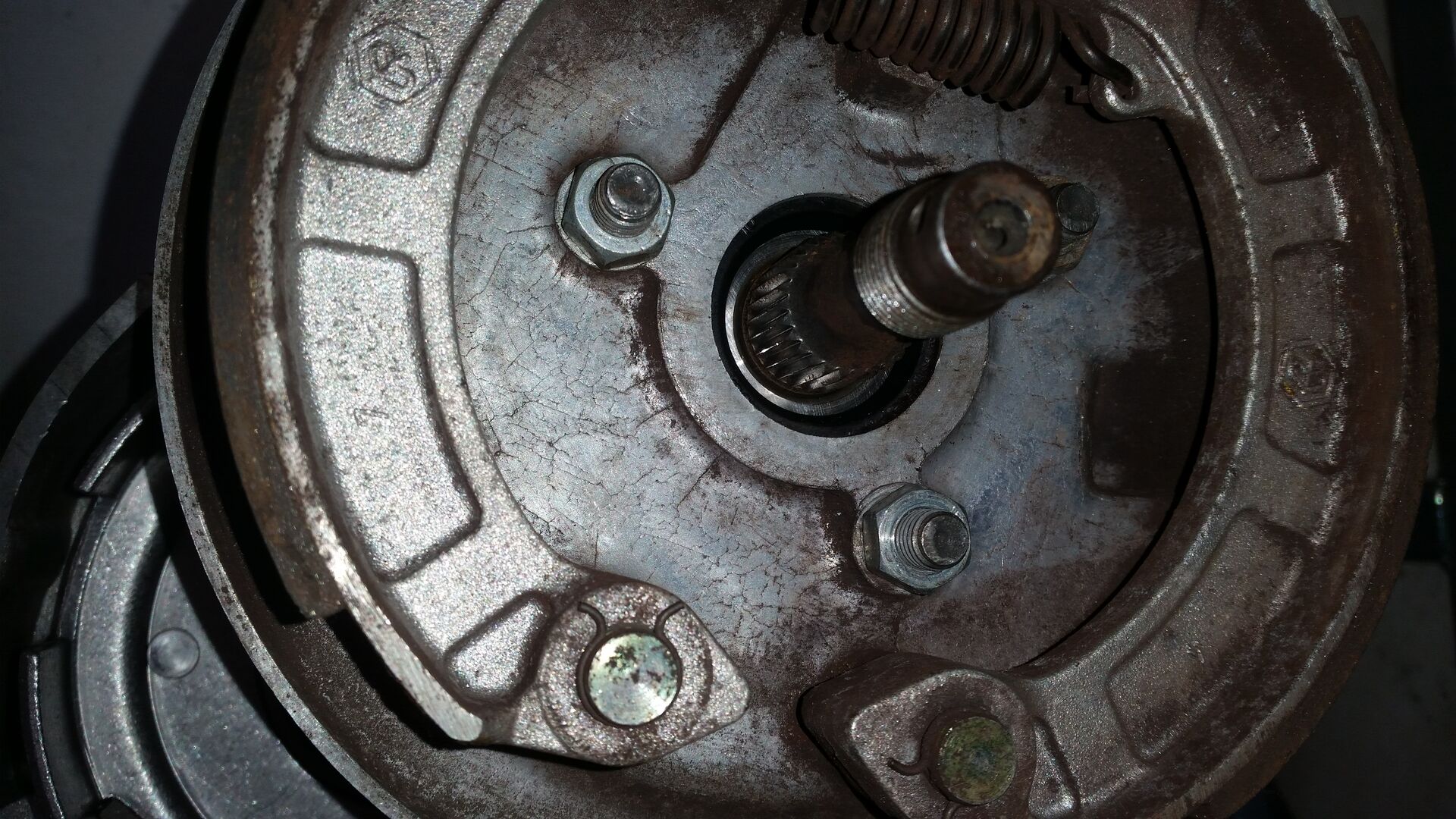

Wie weit muß man die Hauptantriebswelle einziehen?
  • Zebrafrosch78
  • April 9, 2016 at 14:59
  • Zebrafrosch78
    437
    81
    pk2
    Wie weit muß man die hauptantriebswelle einziehen?

    Bis zum Anschlag. Beim weiteren Zusammenbau darauf achten, dass sich die kleine Welle mit den Zahnrädern immer schön " Zahn in Zahn " einfügt.

    Danke Volker! Welche kleine Welle meinst du denn?

    • April 9, 2016 at 18:55
    Die Nebenwelle.
    Zum Einziehen:
    Bremsankerplatte drauf und Trommel auf das Herausstehende Stück der Welle stecken.
    Mutter ohne Unterlegscheibe aufdrehen und Festziehen. Die Welle zieht sich stück für Stück rein.
    Irgendwann musst du die Unterlegscheibe dazupacken.
    Das ist die schonendste Möglichkeit. Kannst du auch mit der Kurbelwelle machen.

    • April 9, 2016 at 19:54
    Danke für die Antwort! Die Methode hab ich auch angewandt. Ich wußte nur nicht wie weit ich sie anziehen muss. Leuchtet ein das sie bis zum Anschlag festgezogen 8o?(:thumbup: wird

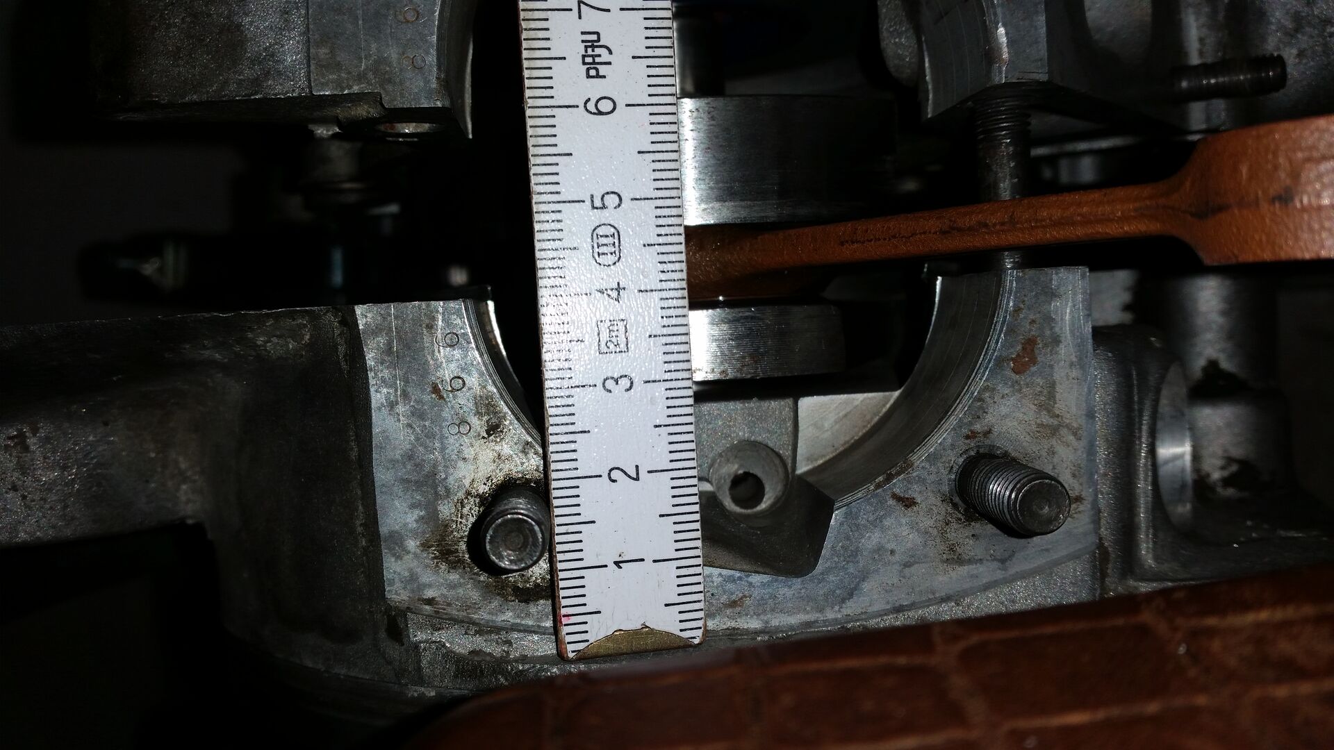

    • April 9, 2016 at 22:30
    Wie weit muss den die kurbelwelle angezogen werden auch bis zum Anschlag? Ich bekomme sie nicht weiter angezogen und da sind noch ein paar milimeter Platz

    • April 12, 2016 at 16:35
    beim zusammensetzen der beiden hälften den kickstarter bewegen das die zahnräder richtig ineinander greifen.
