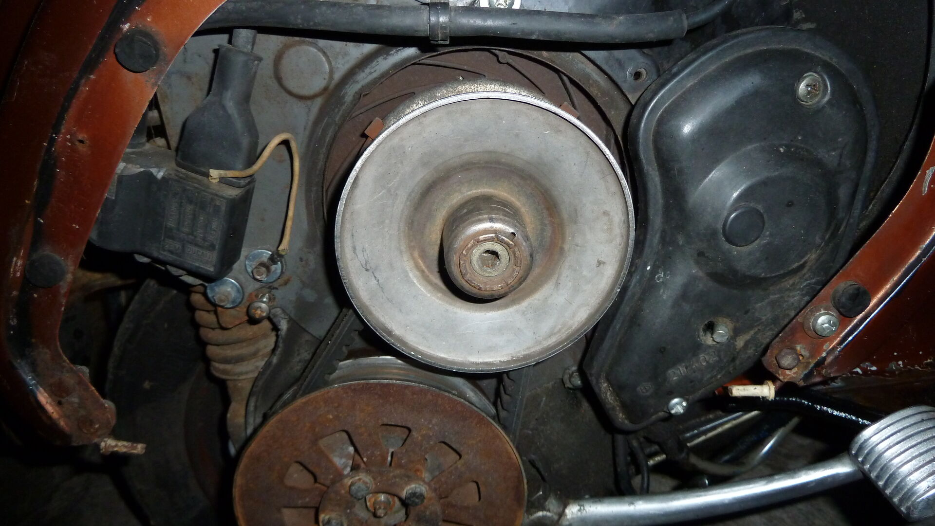

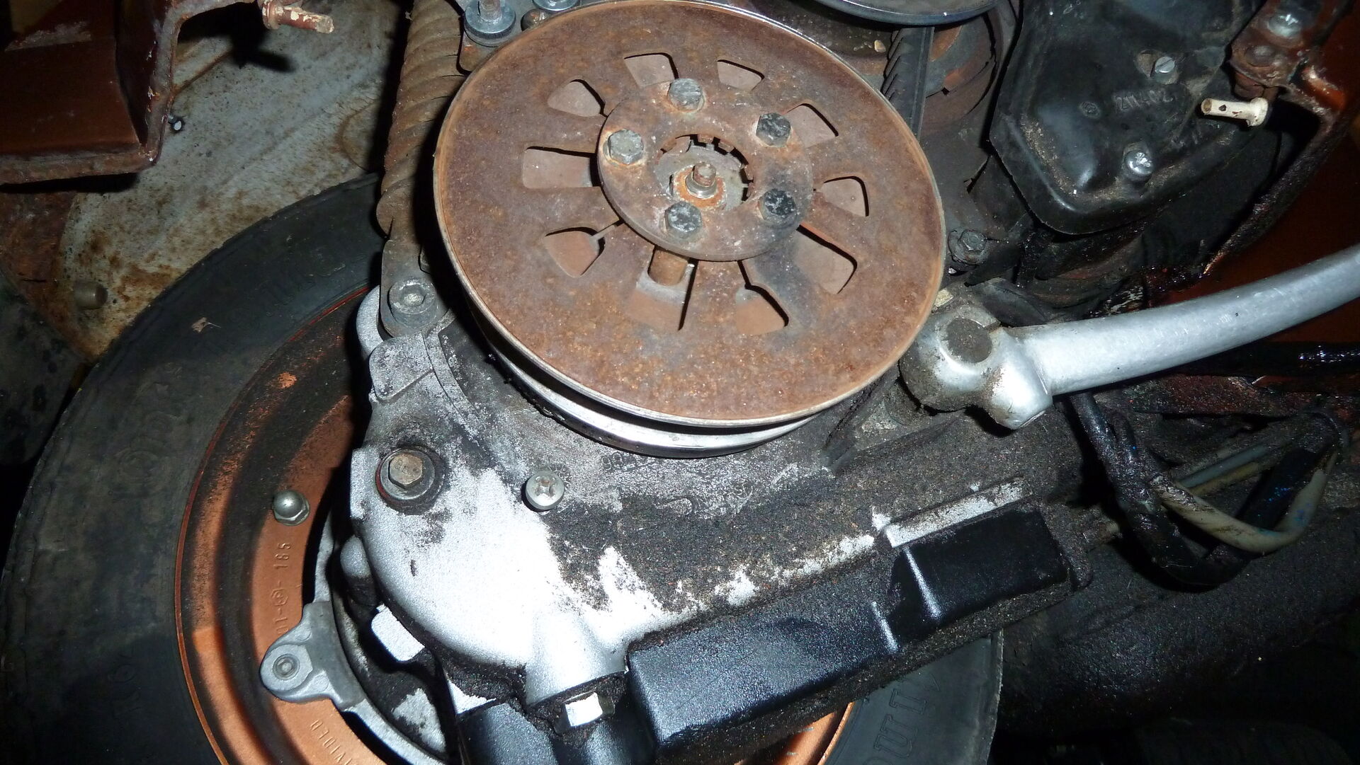

    Hallo werte Gemeinde,
    ich habe eine PK Automatik zum fit machen bekommen, bin eher fuer die PX Versionen versiert.
    Da ich nun Teile bestellen moechte ist mir aufgefallen das ich mit der Typnummer, wie im Fahrzeugschein stehend, nicht viel weiter komme (z. Bsp. bei Sip Scooter Shop)! Im Schein steht folgendes dazu: V5X1M und VA51M
    Ist das jetzt equivalent mit der PK 50 S Automatica (VA51T) oder PK 50 XL Automatica (V5X3T)?
    Vielen dank f die Hilfe.

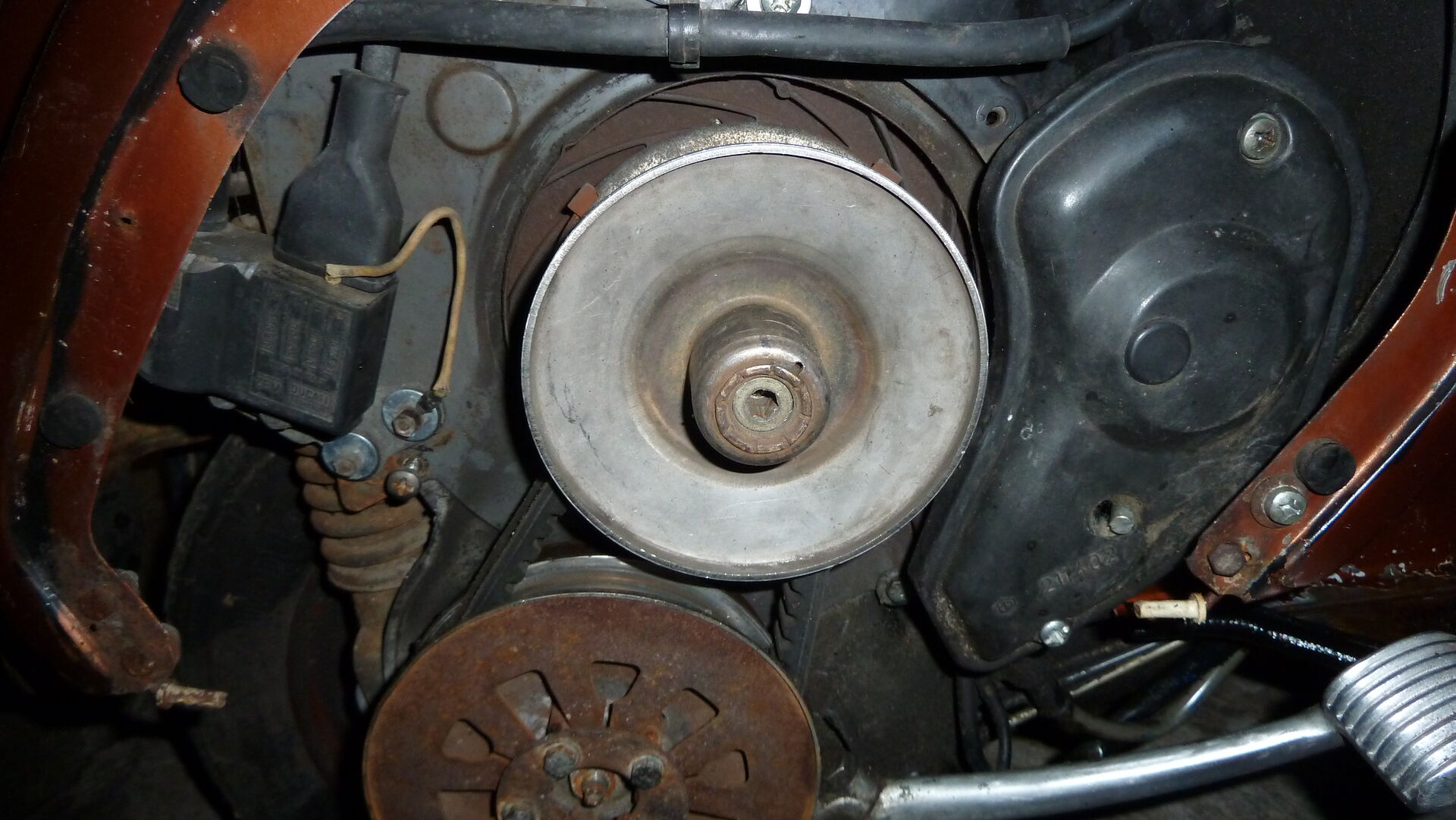

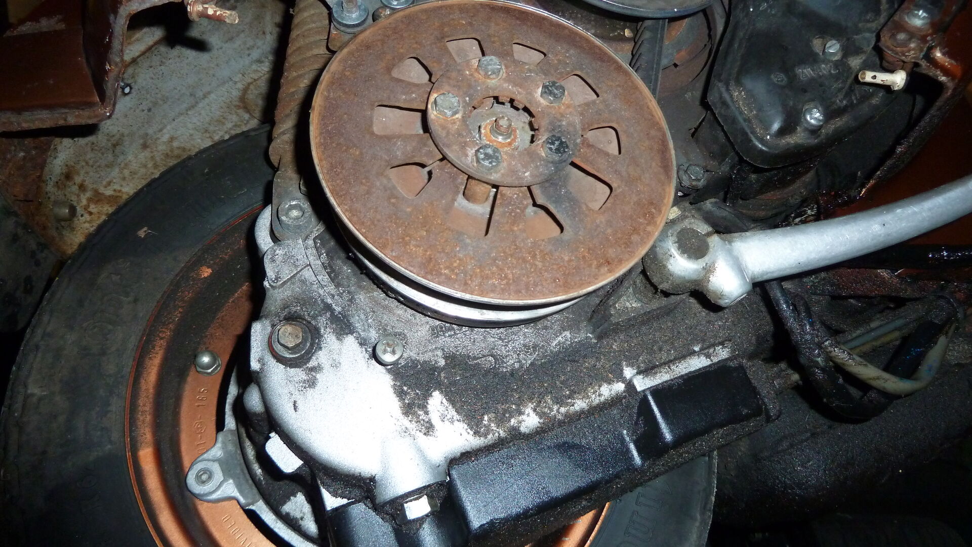

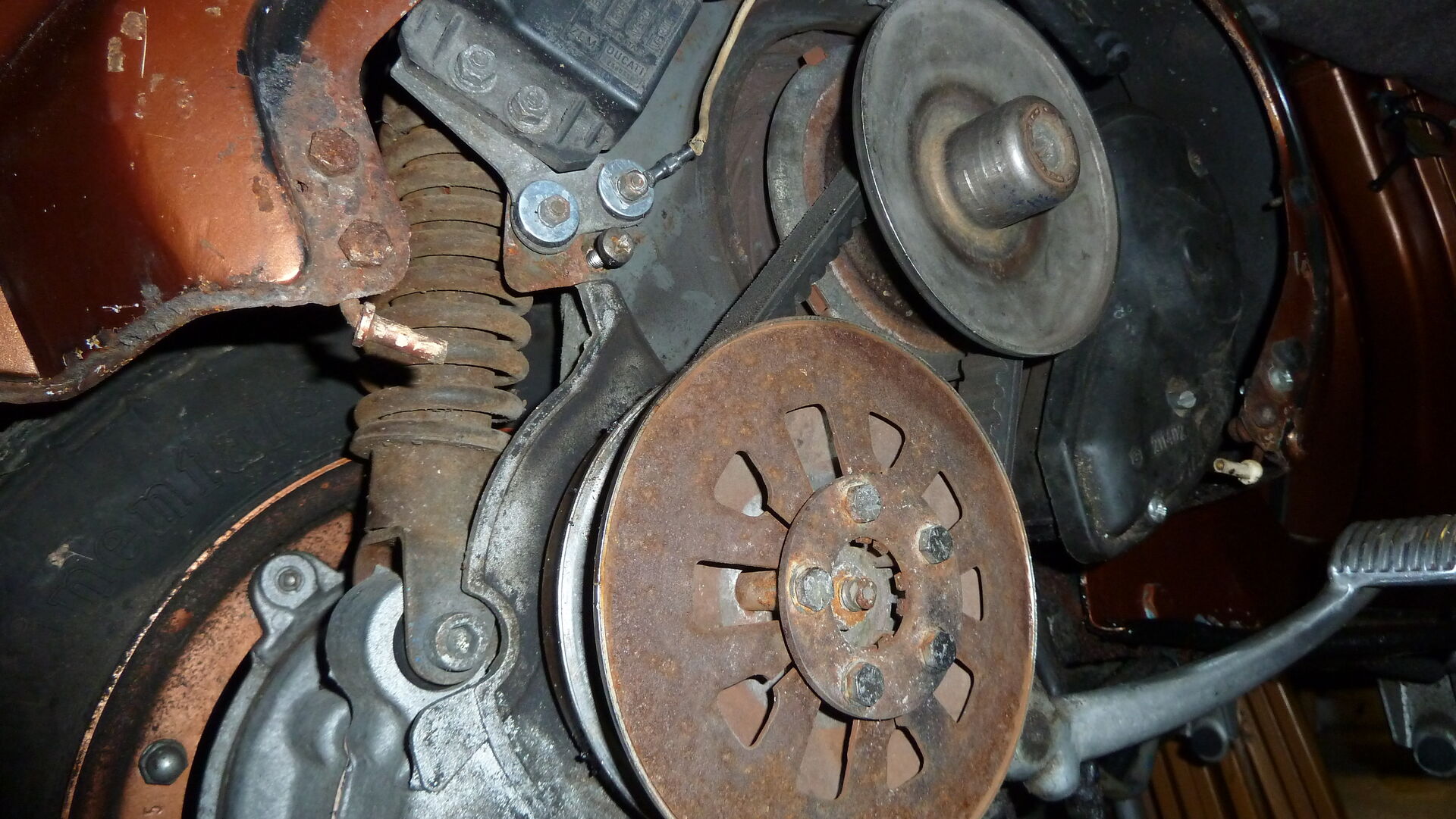

    • April 20, 2016 at 16:07
    foto des motors bitte!

  • boogiecha
    1,104
    176
    Berlin
    px80, 135DR
    • April 20, 2016 at 21:46
    hier das Foto
    Danke Piitt, koennte dann die "S" sein!

    ist die pk-50-s mit öldruckgesteuerter automatik. hoffentlich brauchst du keine ersatzteile, sonst bist du am arsch.

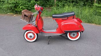

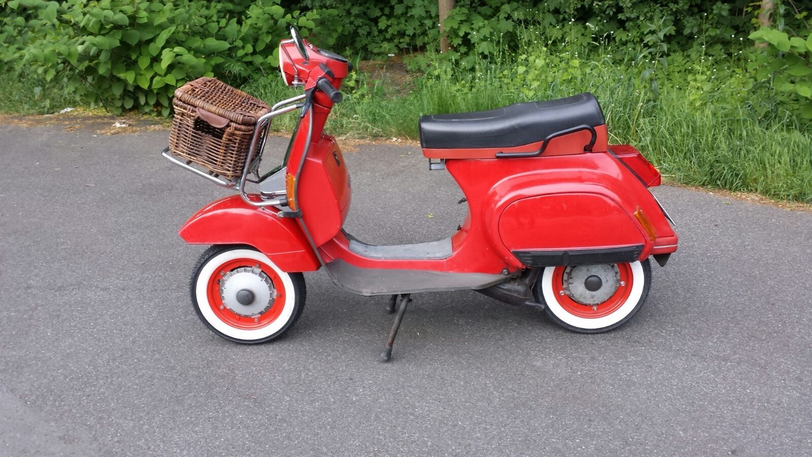

    Umbau von Automatik auf Schalter kannst du vergessen.
    Die Karossen sind anders konstruiert.
    Ich habe (unter anderem ) eine PK XL1 Automatic mit VA81M 80ccm Motor.
    Als ich den Roller gekauft habe, wurde mir auch gesagt, es gibt keine Teile.
    Von den "großen, bekannten" Ersatzteile Anbietern wurde mir sogar empfohlen den Roller zu entsorgen.
    Alles quatsch.
    Es ist natürlich schwierig, Teile zu bekommen.
    Obere Kolbenringe gibt es nicht mehr.
    Die habe ich mir anfertigen lassen. Und so viel teurer waren sie nun auch nicht, trotz Anfertigung!
    Auch die Sprüche, die Automatik wäre viel langsamer als der Schaltroller ist quatsch.
    Wenn wirklich alles optimiert und mal ein paar Euro für Neuteile (besonders Riemen, Öl, Kerzen und Filter) in die Hand genommen werden,
    hat man eine Menge Spaß mit der Automatik.
    Meine fährt locker 65 km/h auf der graden. Bergab habe ich schon 90 km/h geschafft.
    Die Automatik macht meiner Meinung nach genauso viel Spaß, wie meine Schaltroller.
    Erhalt ihn so wie er ist. Vielleicht 75ccm verbauen.
    Du wirst noch ne Menge Freude damit haben.
    Gruß Kai

    • October 22, 2016 at 09:42
    Differenziert betrachtet hat chup4 vollkommen recht. Bei der auf den Bildern gezeigten Motorenvariante handelt es sich um den deutlich seltener verbauten Automatenmotor. Zudem ist und war das Teil so anfällig, dass Piaggio sich nach kürzester Zeit entschied, eine "bessere" Variante in den Automaten zu bauen (den VA52T).
    Für den Motor deiner Vespe gleicht es tatsächlich der sprichwörtlichen Suche nach der Nadel im Heuhaufen. Du kannst Glück haben irgendwo gebrauchte und vor allem brauchbare Ersatzteile zu ergattern. Aber es kann auch Monate dauern bis Du irgendwo etwas findest.
    Solltest Du die Karre bald wieder fahren wollen, rate ich Dir einen gebrauchten VA52T Motor zu besorgen. Dieses Aggregat bringt man bei einigermaßen Ahnung und "Fürsorge" dazu, dass es regelmäßig seinen Dienst verrichtet.
