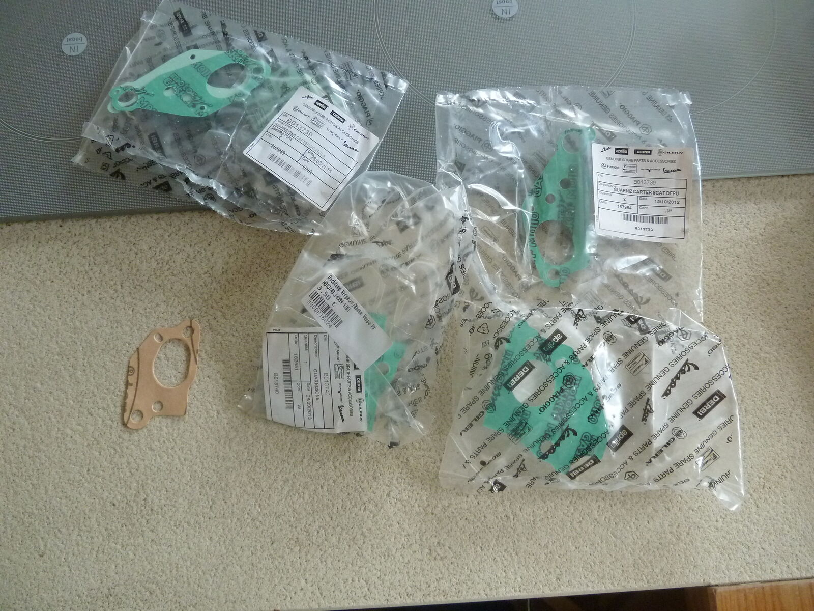

  • Anzugsmoment der Schrauben beim Vergaser 16-20 NM. Kann gut sein, dass es Dir die Wanne bzw. den Vergaser
    verzogen hat. Die werden nun mal nicht angeknallt. Eventuell auch die billigen dünnen Vergaserwannendichtungen
    verwendet.
    Kontrollier mal auf einer Glasplatte ob du einen Verzug feststellen kannst, bzw. ob sich der Gasschieber noch freigängig
    bewegt!
    links Dichtung mindere Qualität, rechts deutlich stärkere orig. Dichtung
    .....kostet das Doppelte, ist aber dafür dann auch dicht!

    Dichtungspappe auch gruen, also OK, hat auch 7,50 gekostet!
