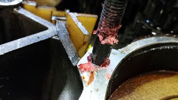

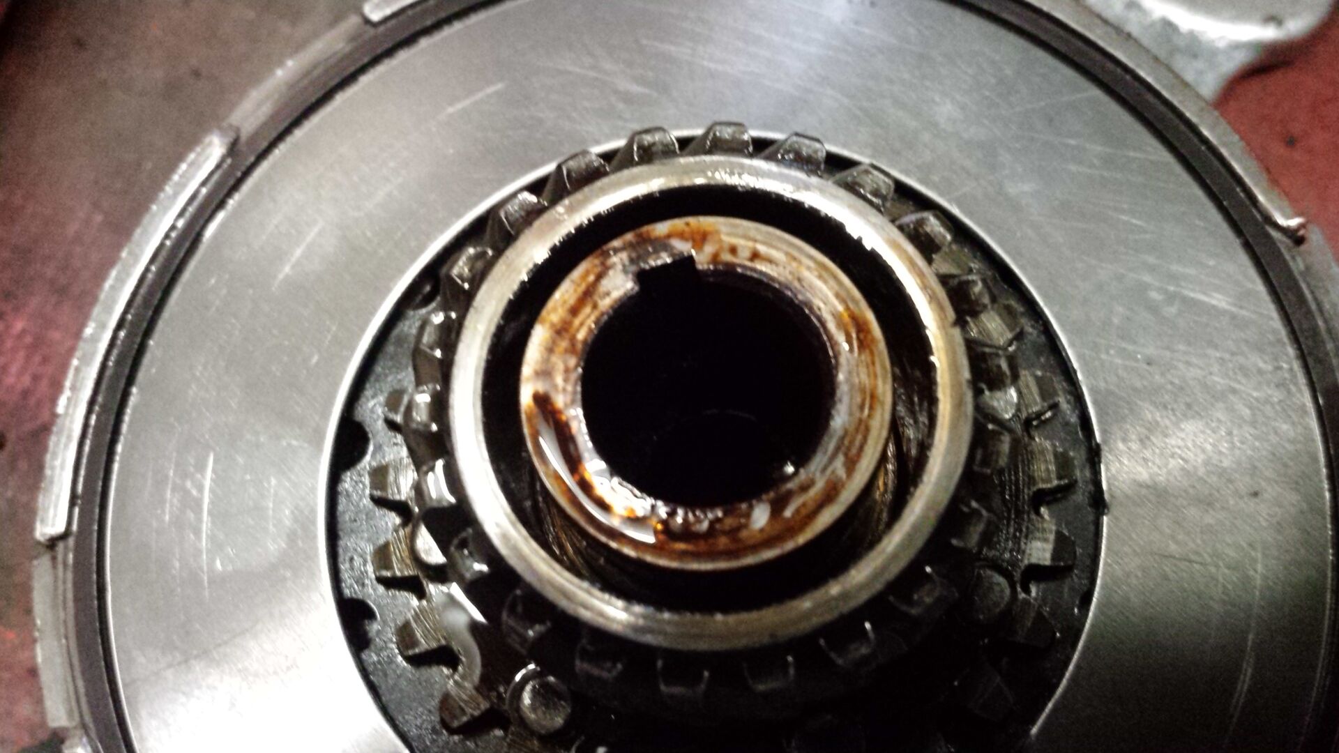

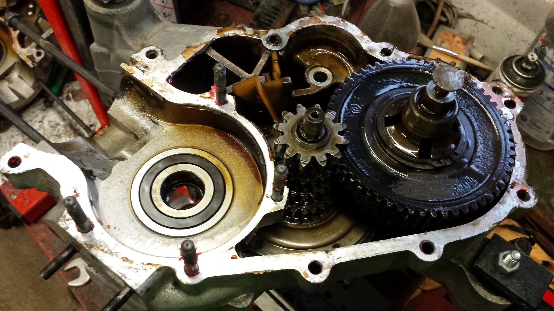

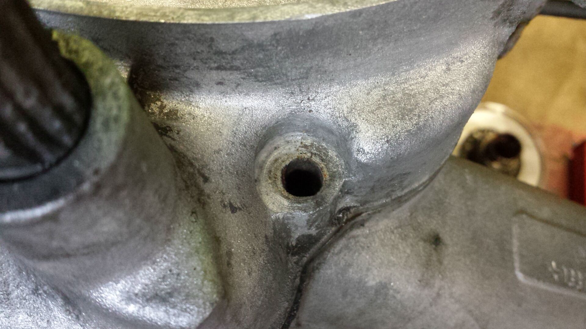

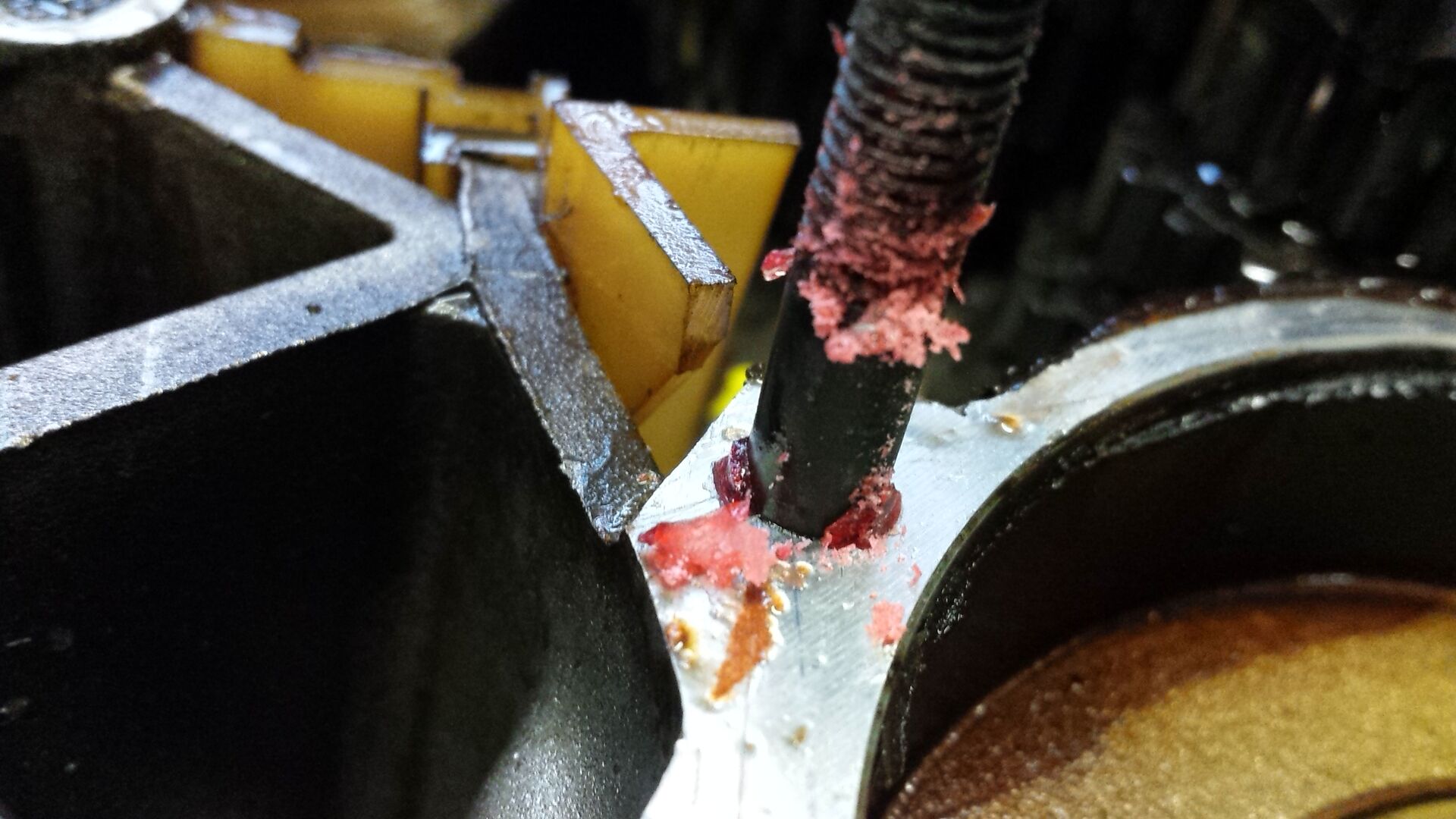

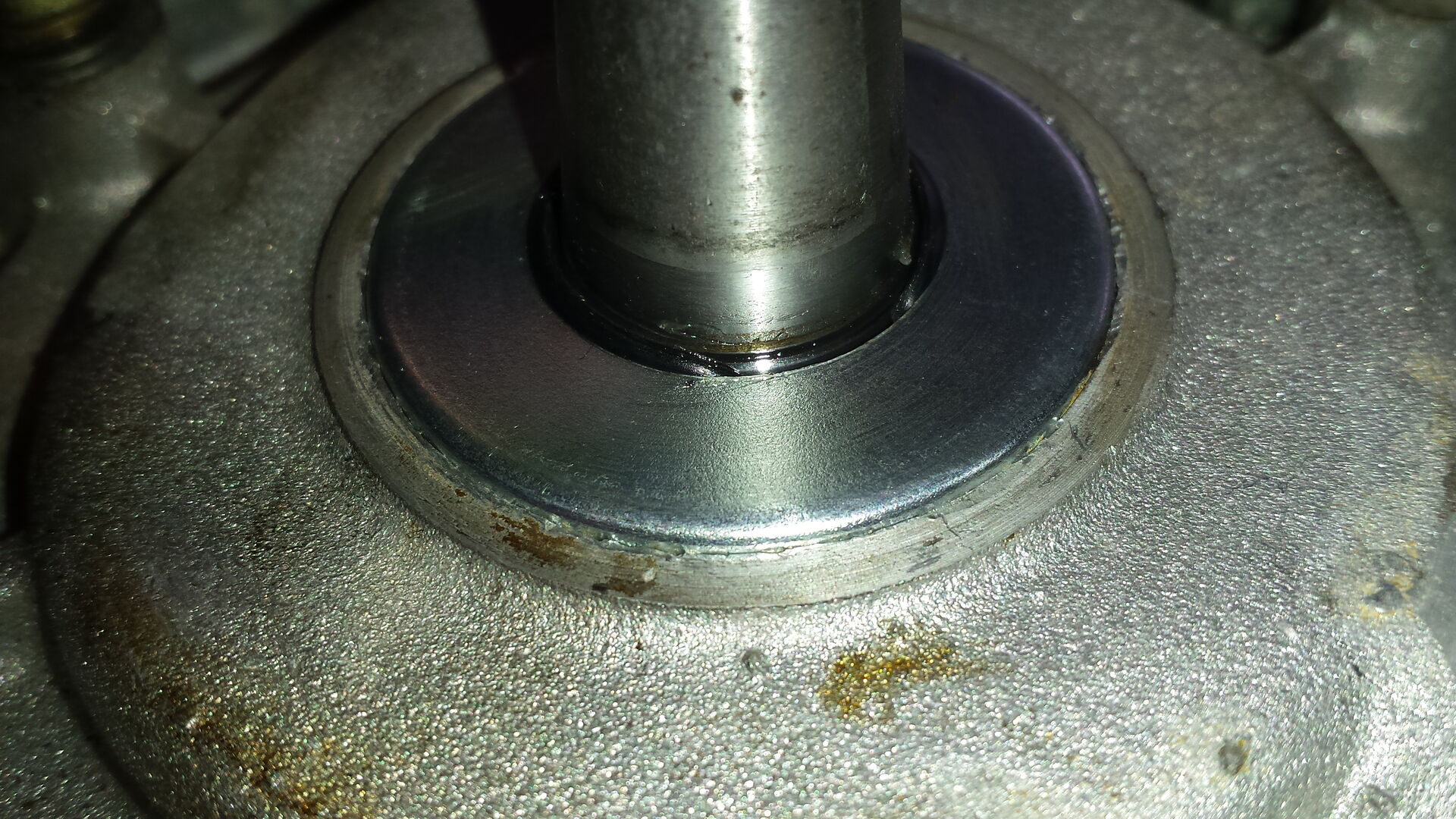

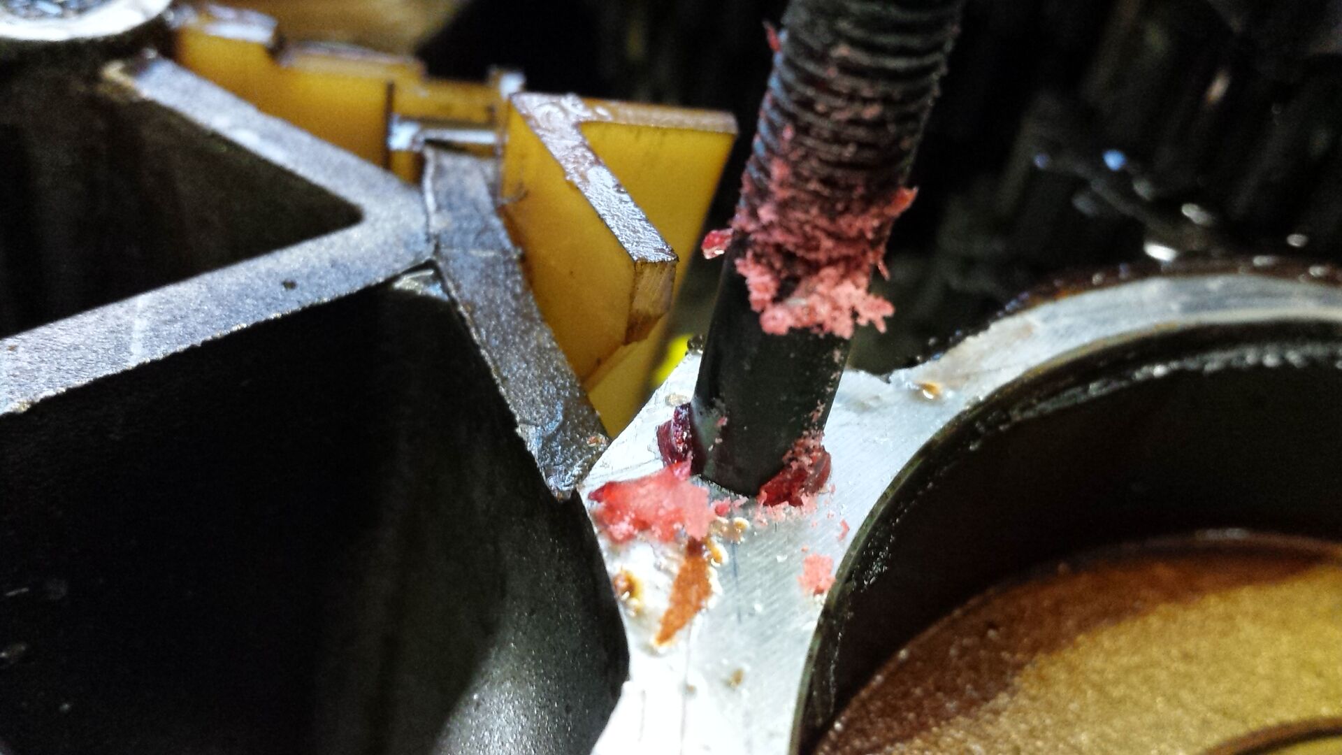

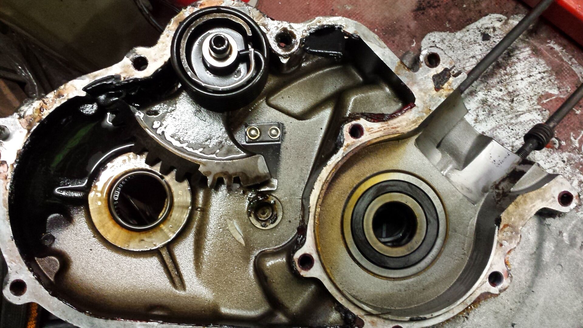

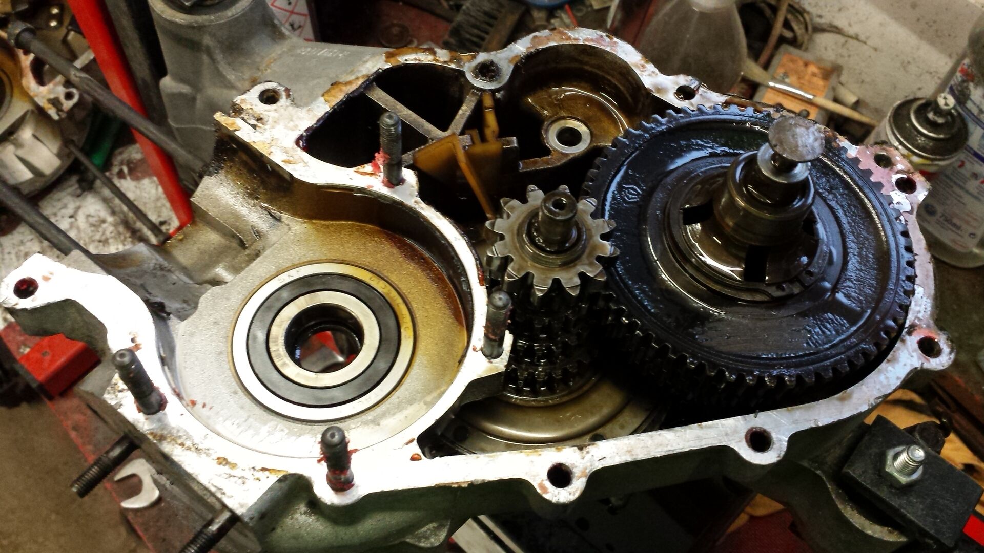

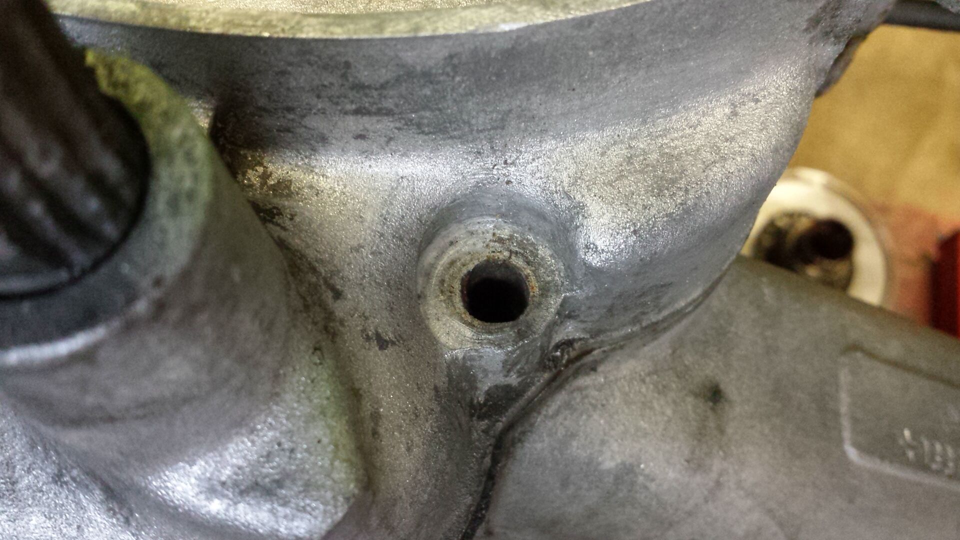

    Motor ist heute zerlegt worden.
    Das spalten hat nur 2 std gedauert.
    Die motorhälften waren perfekt zusammengeklebt worden.
    Nache etwas russischen Arbeitsmethoden hat er dann aufgegeben...

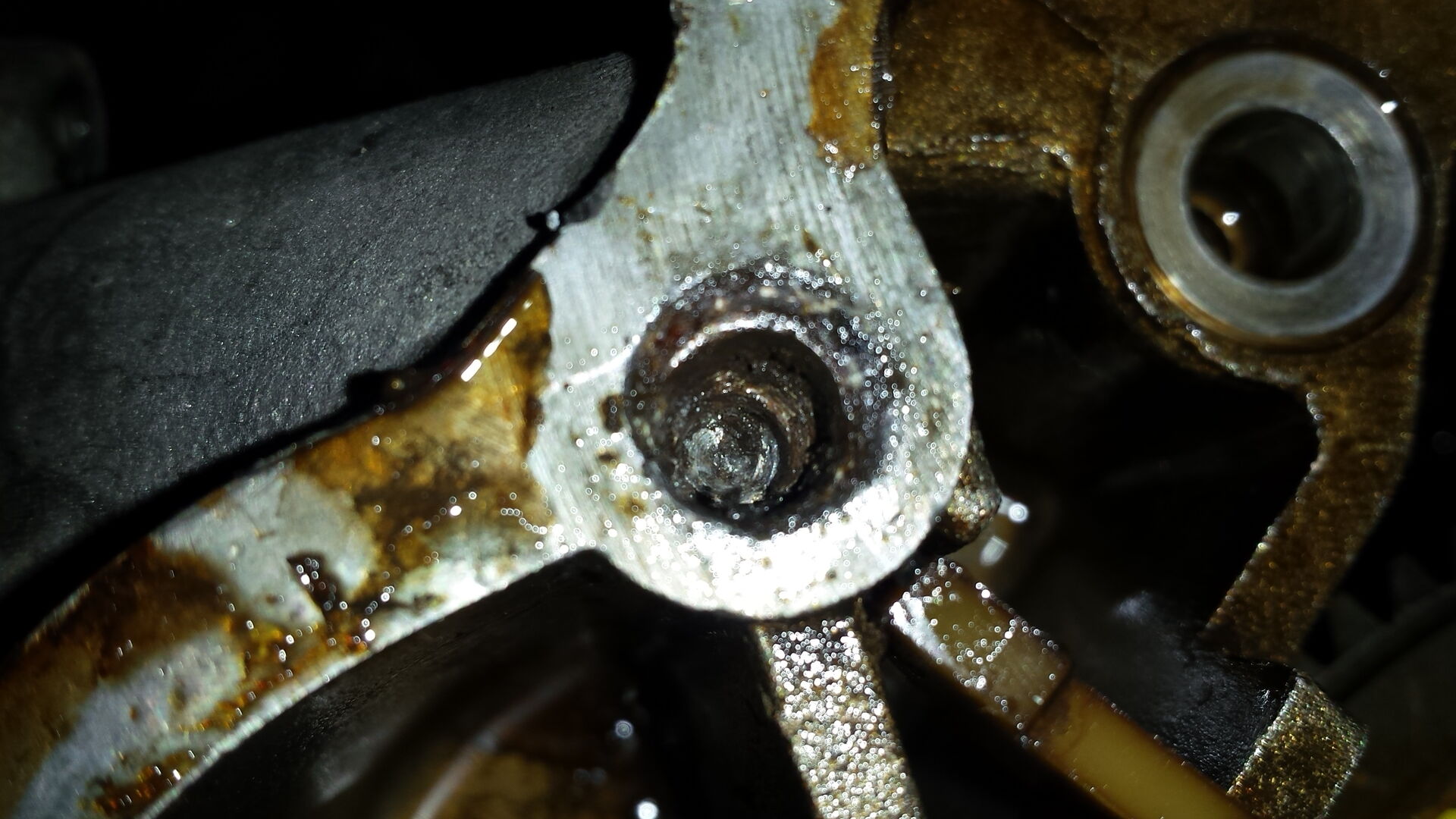

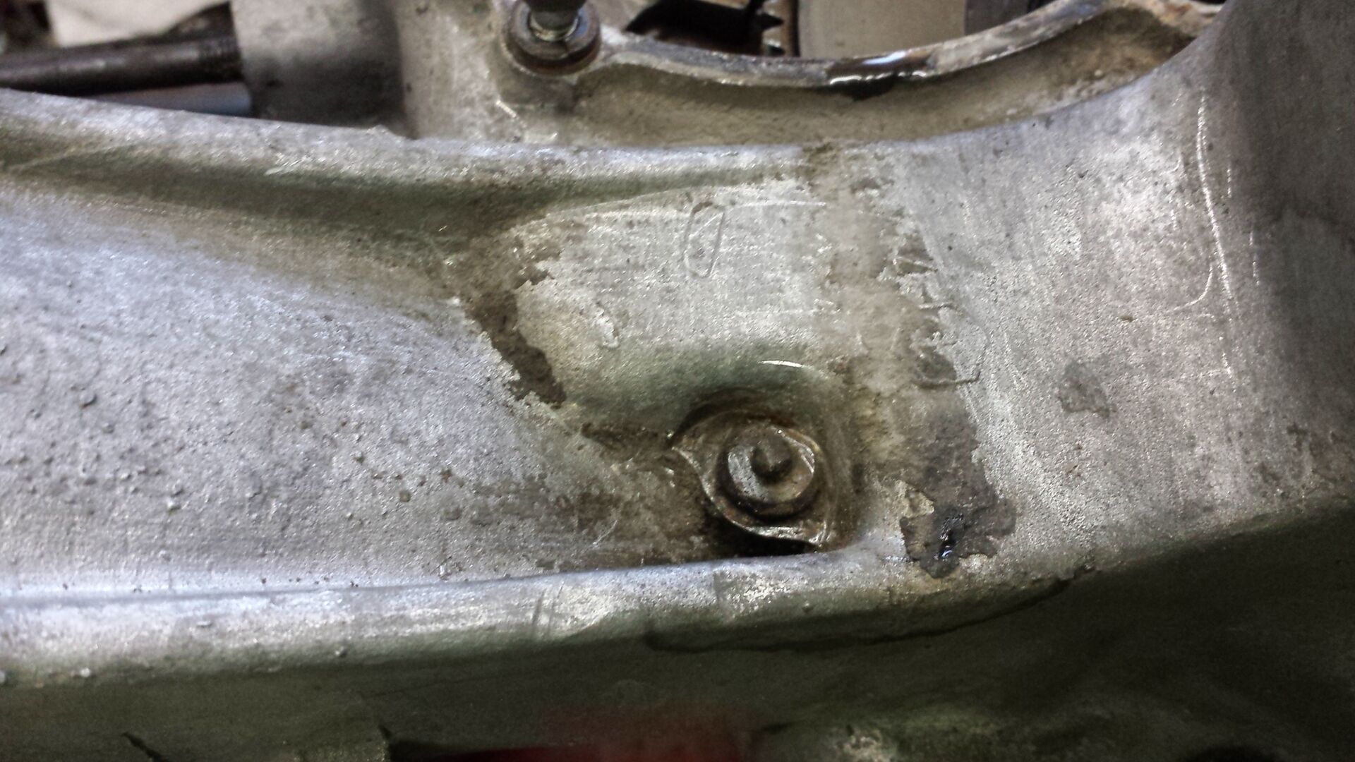

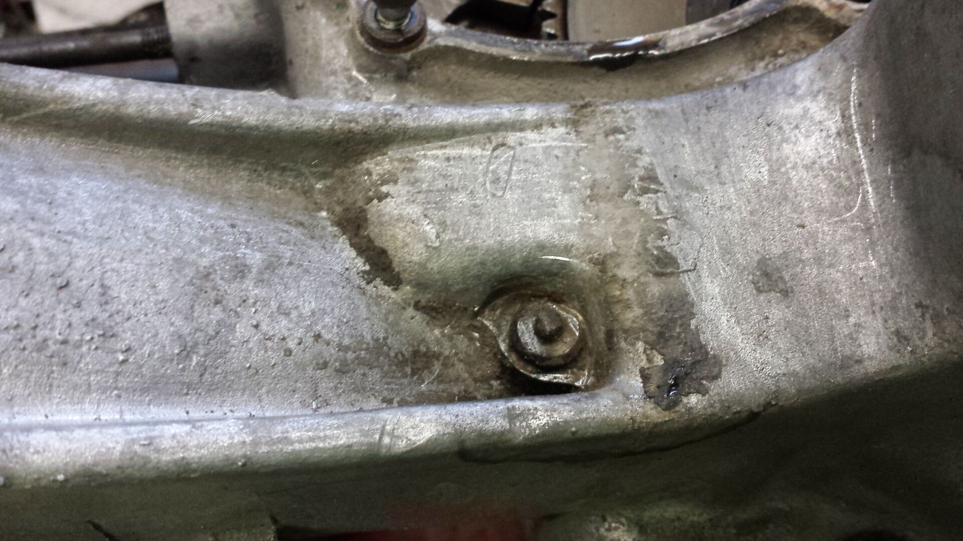

    Der lange bolzen an der schwinge wurde schonmal versucht auszubohren so wie es aussieht. Hat aber nicht geklappt. Ein bohrer ist drin abgebrochen.
    Die messinghülse der kulu ist auch rausgerutscht. ist das schlimm?
    Und zum abreagieren habe ich dann meine DKW Auspuff rakete erstmal unter die decke gehängt :D
    Jetzt erstmal lager bestellen und in der Zwischenzeit den motor reinigen

    Das sieht doch im Großen und Ganzen ganz gut aus! Arbeit, aber lösbar. :thumbup:
    Für den Bolzen gibt es doch im gsf so Kranzbohrer, um gerissene Motorbolzen passgenau auszubohren.

    • December 10, 2016 at 20:44
    • #45
    oder nimmst so ein ding, und schneidest mit der flex drei scharfe zähne rein ;)
    billiger und geht auch

    • December 11, 2016 at 00:19
    • #46
    Ich werde sie wohl meinen Bruder mitgeben das der den rest des bolzens in der firma rausbohrt.
    Ist einfacher und wird genauer als wenn ich das mache :D

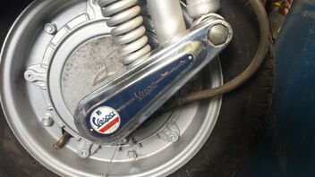

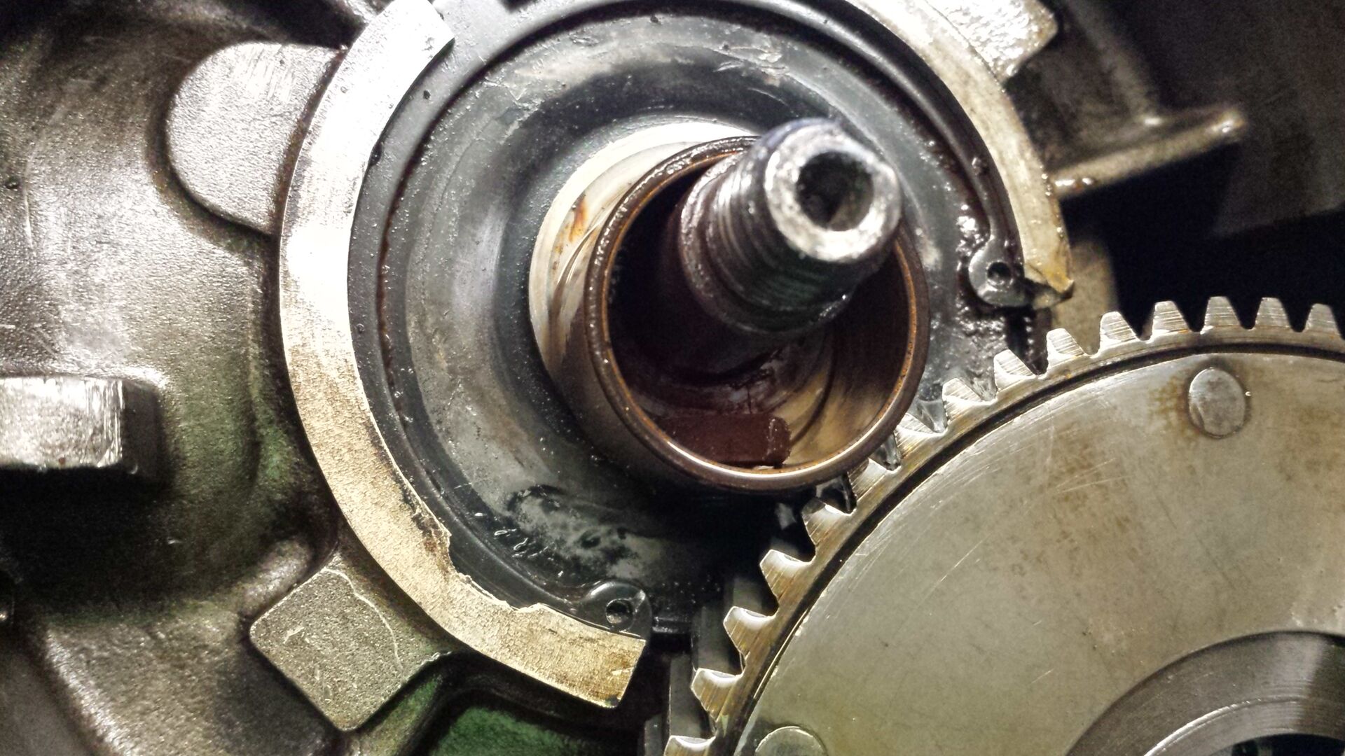

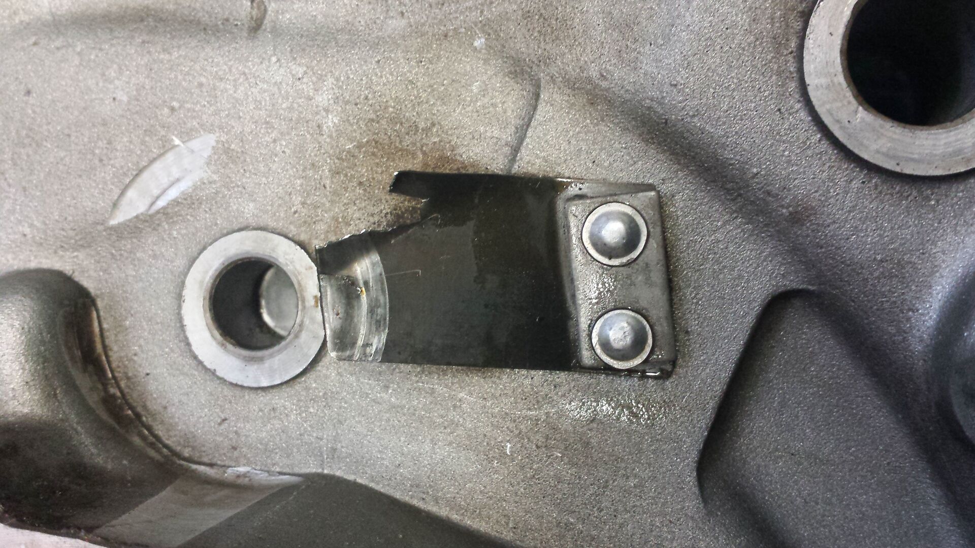

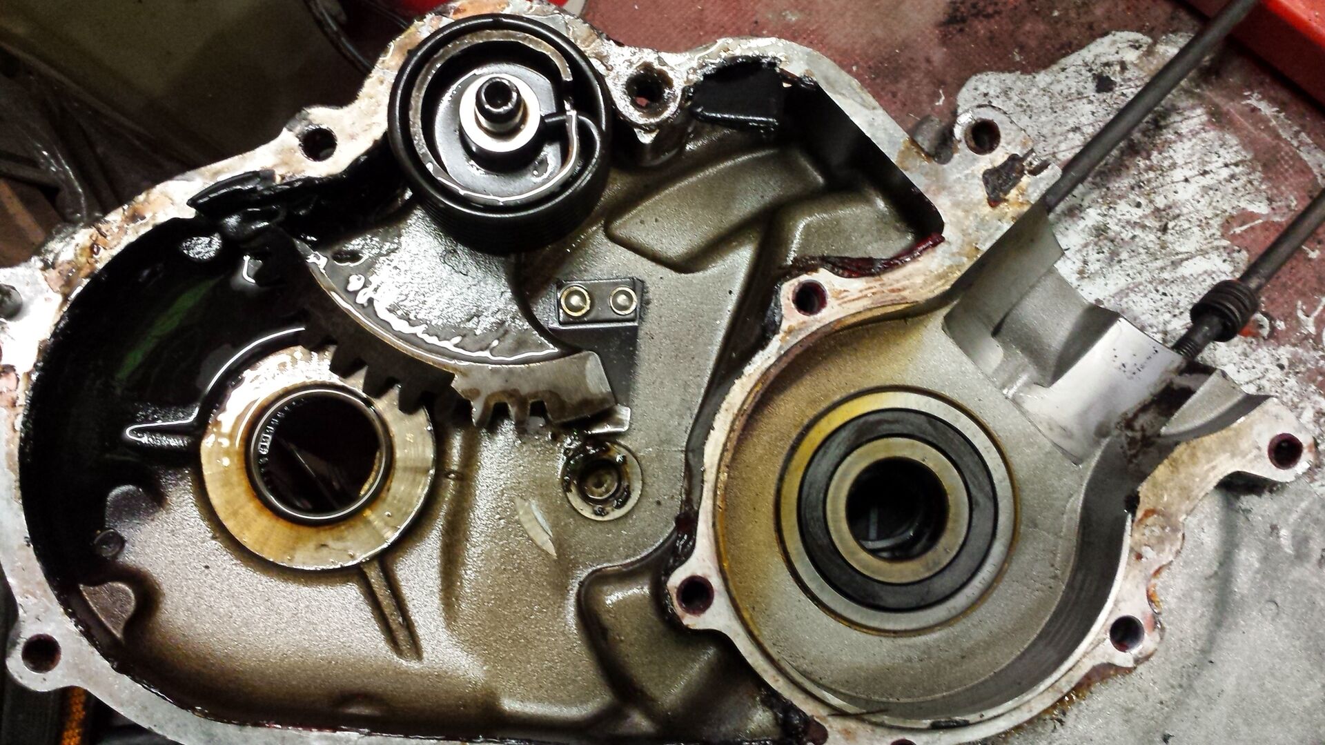

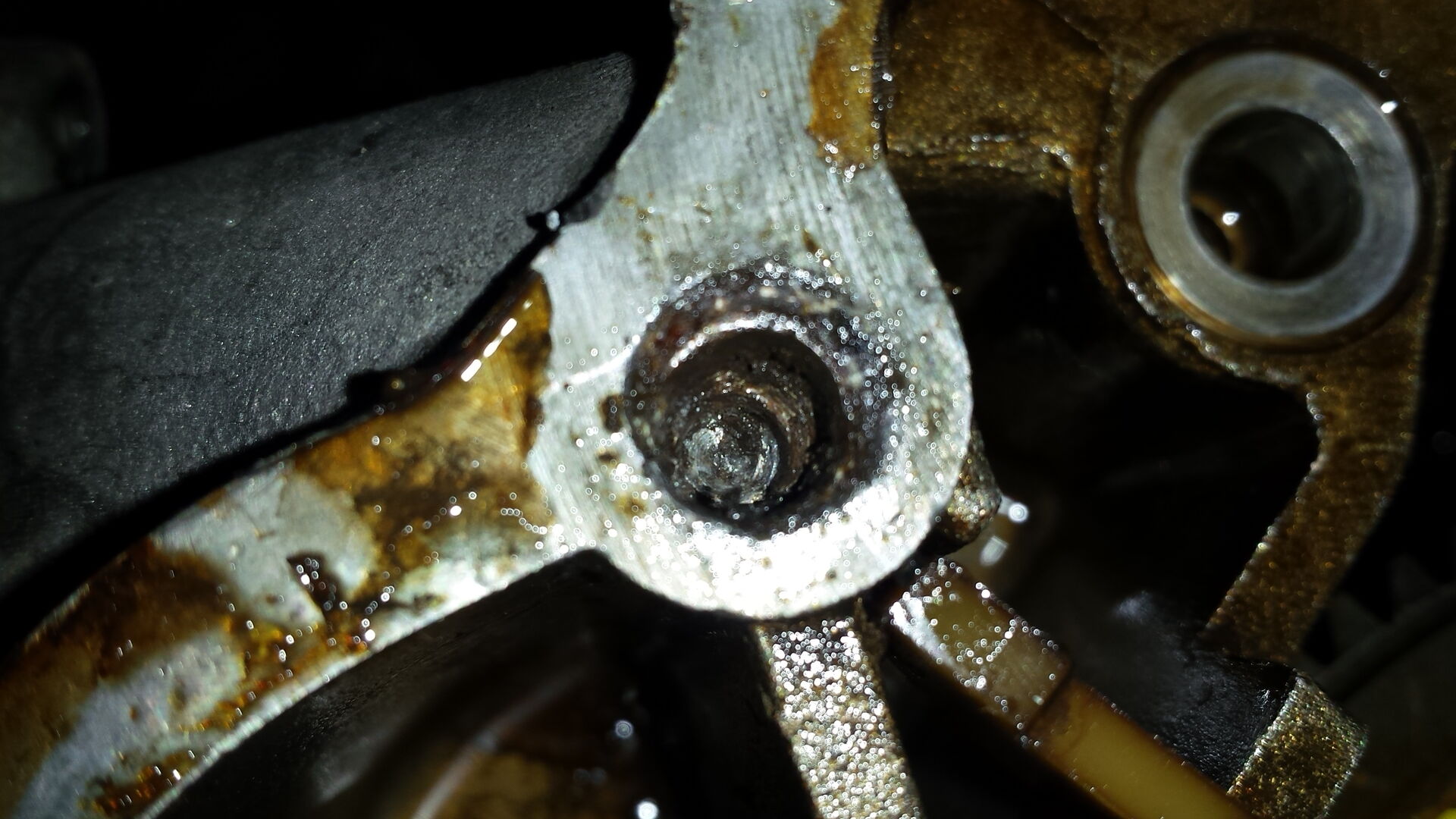

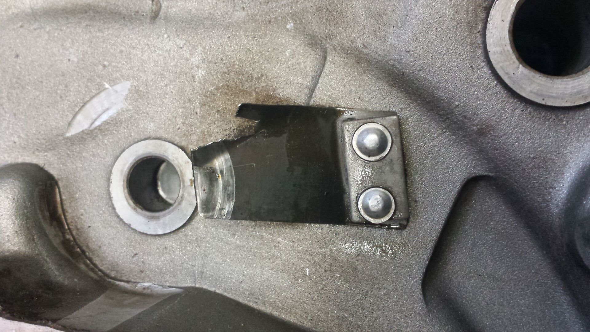

    Hab heute den sprint motor sauber gemacht. Hab den rest ausgebaut und dann gesehen das das kleine federblech im arsch ist. Entweder so schmal lassen oder ein neues einbauen. Kann man das überhaupt tauschen?
    Und ne neue alte schwingenabdeckung hat sie auch bekommen
    Und nen kompletten neuen passenden dichtsatz habe ich zum glück auch noch liegen gehabt. Dann kann ich die tage ja alles wieder zusammen bauen
    Hallo Zusammen ! Sehr nettes Topic, weiter so !
    Ja, das Federblech kann man tauschen. Alu Nieten ausbohren und 2 (!) neue Bleche (letzte verstärkte Piaggio Variante) vernieten (mit Hammer und Durchschlag). Man sollte das aber sauber machen, da die Verbindung Öl dicht sein sollte, da sonst Öl nach drausen in die Zündung dringt. Normalerweise kann man auf den Tausch verzichten, aber dein Blech schaut ka schlimm aus. eine andere Variante wäre, das Blech abzutrenen, die Nieten zu belassen und die Einrückfeder der PX einfach an der Stelle des Bleches bei der Montage einzubauen. Bitte check auch das Starterritzel, die Verzahnung kann nicht mehr gut aussehen, wenn das Blech schon so verschlissen ist.

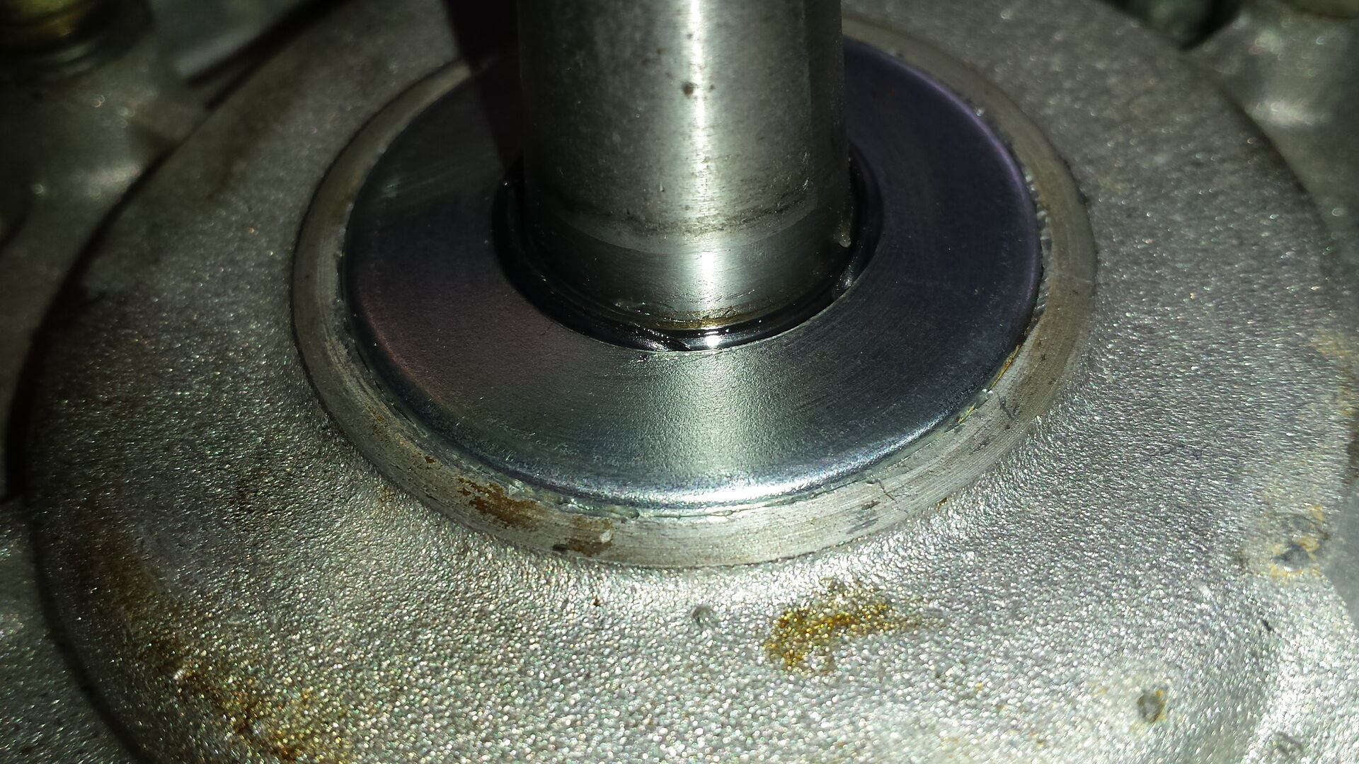

    Aber die kuwe ließ sich derbe schwer drehen.
    Von hand mal ein paar runden gedreht so gut es ging.

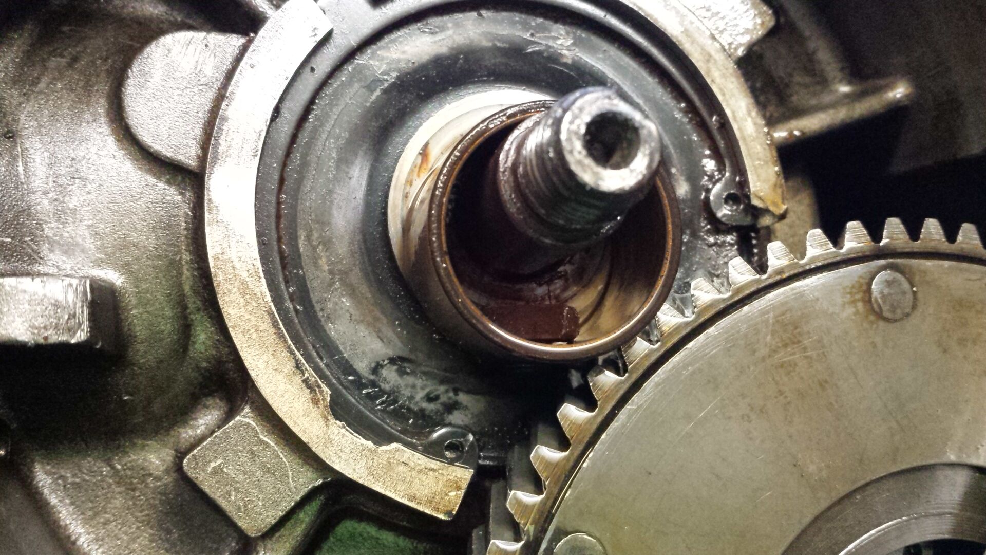

    Dann die lima seitigen wellendichtring angeschaut und etwas geflucht.
    Der quoll schön raus. Also motor wieder auseinander nehmen.
    Und so einen wedi habe ich natürlich nicht liegen. Also bis nächste woche montag warten. Was ein rotz....
