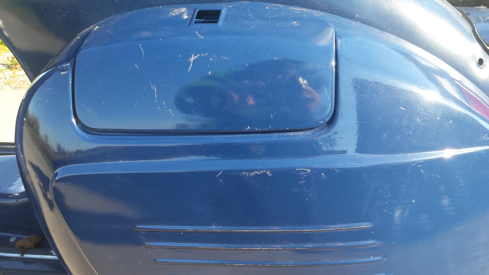

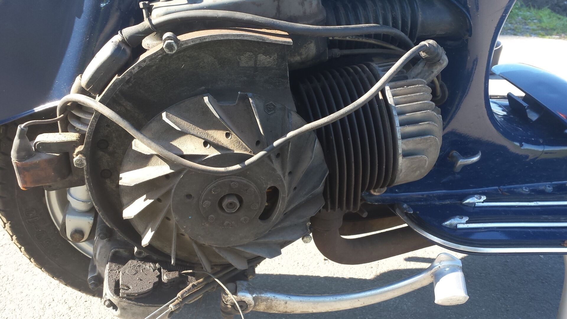

    Moin

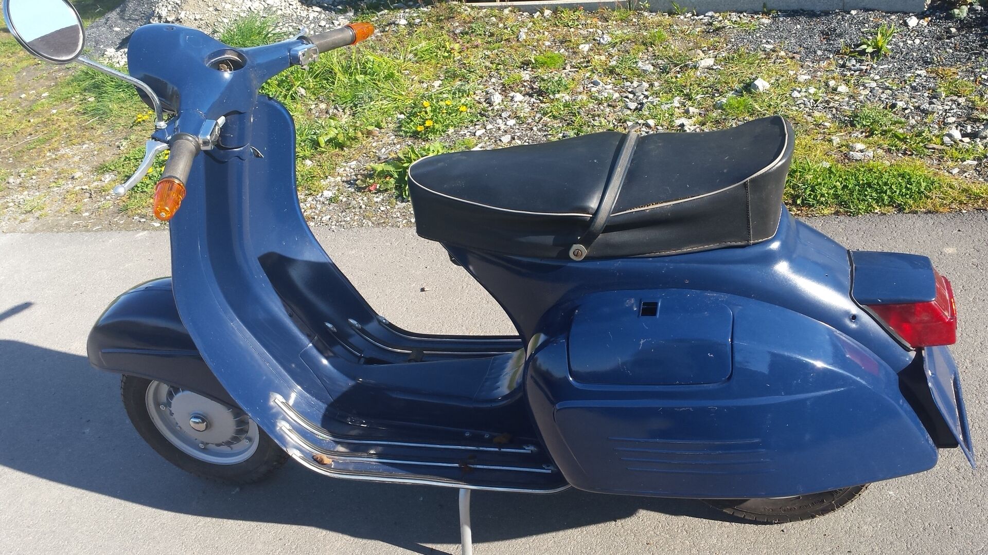

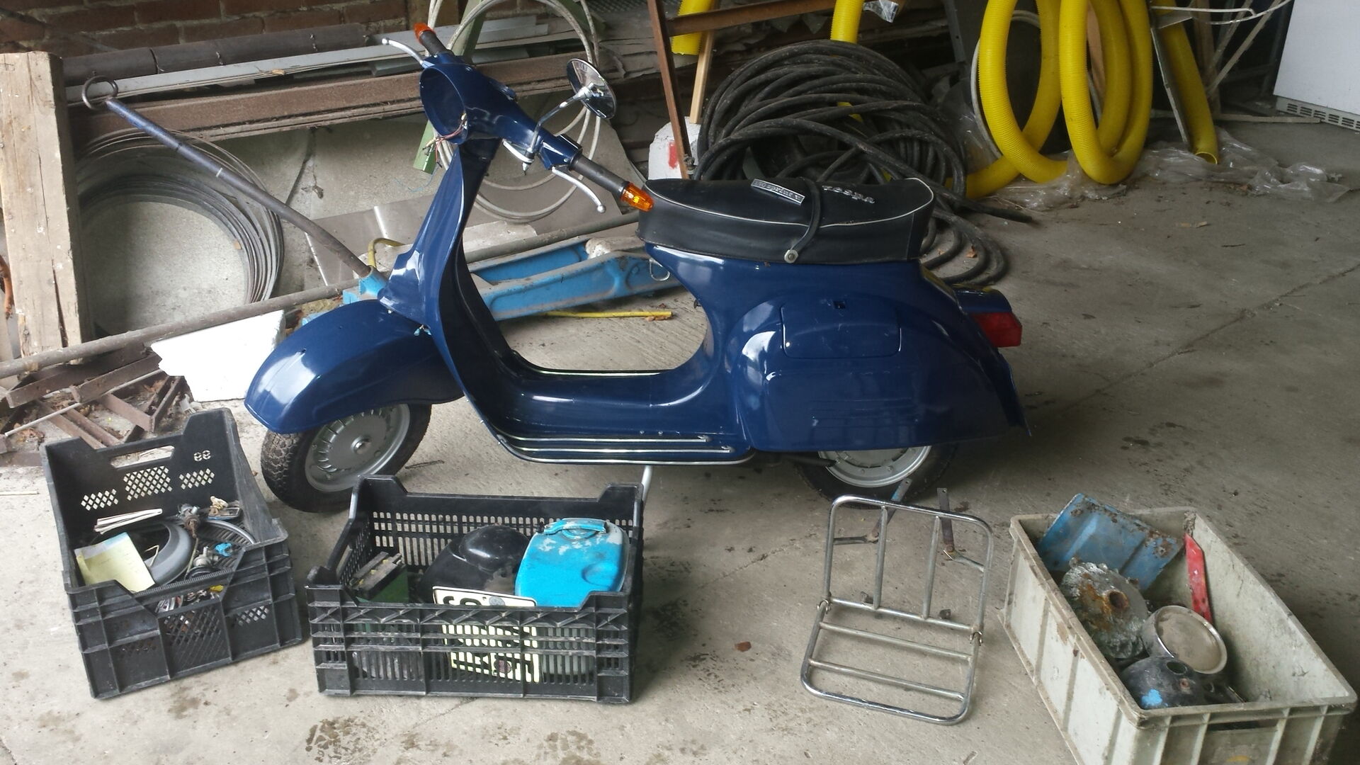

    Ich habe letzte Woche eine Sprint 150 Veloce günstig erstanden.
    Sie wurde 1993 sandgestrahlt und dann in eigenregie blau :/ gelackt. Zum großteil wurde sie wieder zusammen gebaut.Alle teile plus ein paar mehr sind dabei. Doch dann hat der besitzer einen mini angefangen zu Restaurieren. Als der feddich war kam ein morris minor.
    Die sprint wurde vergessen...
    Letzten mittwoch (27.4) habe ich sie dann gekauft.

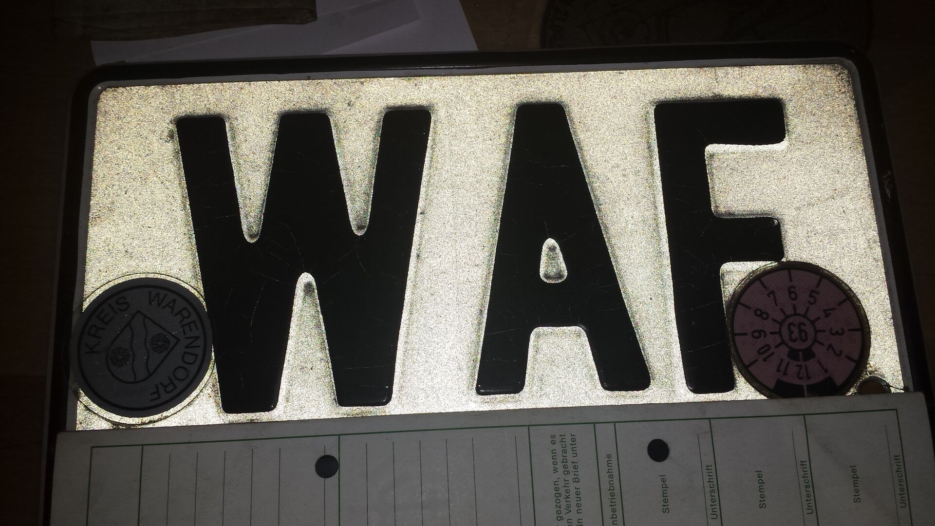

    Tüv ist 1993 abgelaufen.
    Ich hab sie am Donnerstag dann auch mal abgemeldet. War die ganze zeit angemeldet...
    Motor,züge,elektik,reifen müssen gemacht werden.
    Lack bleibt so. Ist an manchen stellen schon wieder leicht zerkratzt. Stand ja auch 23 jahre in einer Gärtnerei.
    Ich werte das mal als lagerspuren :D

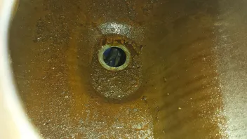

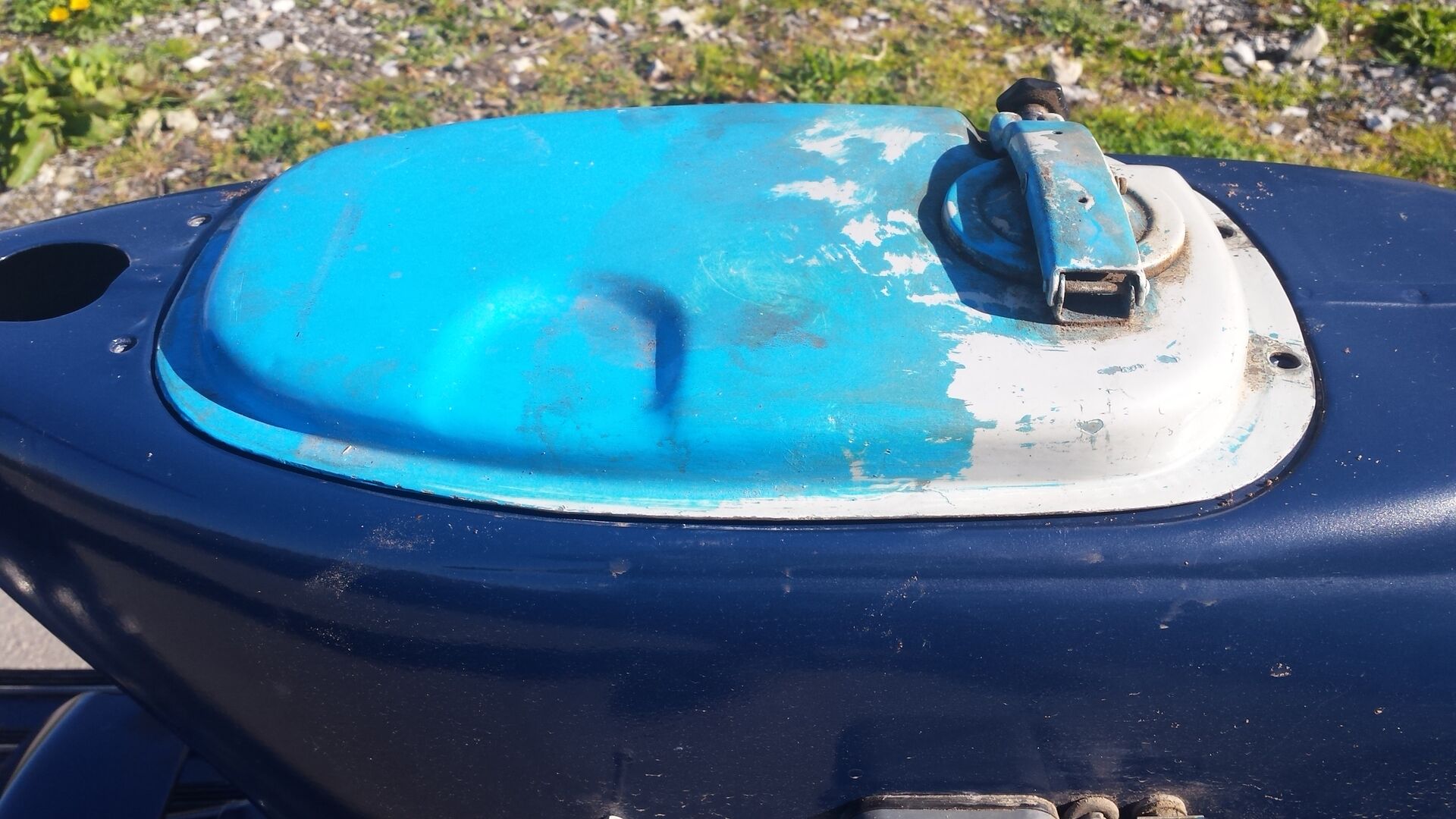

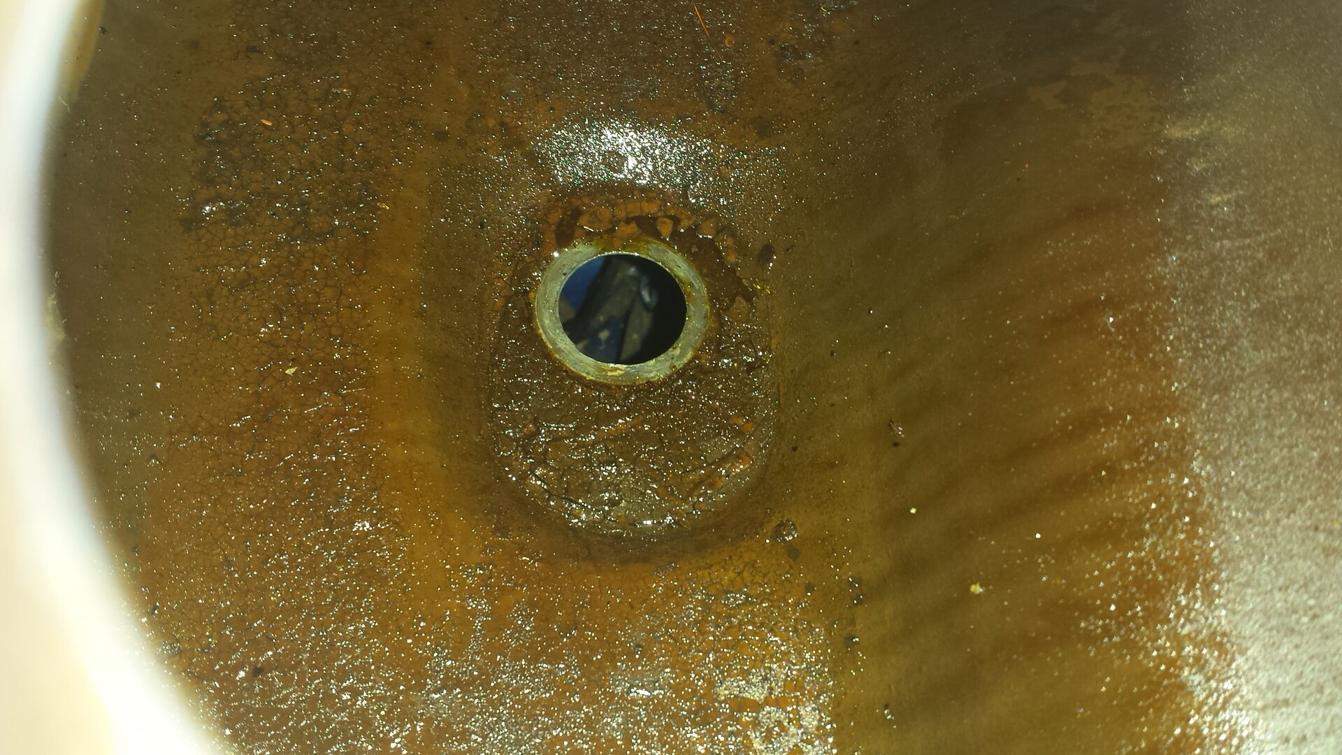

    Der Tank,wohl von einer rally,ist etwas schmantig und leicht rostig von innen. Reinigen und gut ist.
    Der motor bleibt orginal mit der 6V Femsa.
    Bin mit der in der rally auch voll zufrieden.
    Licht ist eh besser als an meiner 12v p80x.
    Wenn ich meine werkstatt mal irgendwann aufgeräumt habe wird Horst-Helmut feddich gemacht.
    Ich werde weiter berichten.
    Gruß Marco

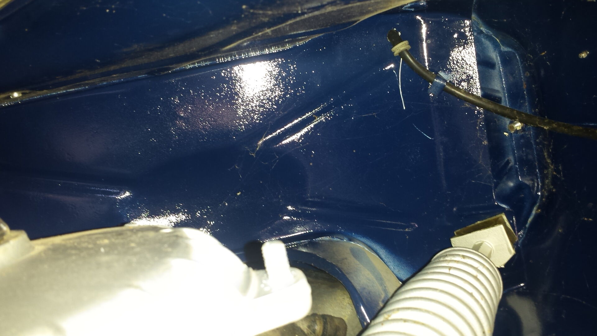

    Heute habe ich mal den Kupplungsdeckel abgenommen und siehe da
    Externer Inhalt youtu.be
    Die war nicht fest. Also fest machen und hoffen das der motor bis zum winter durchhält.
    Hab jetzt kein bock den zu machen.
    Morgen mal weiter schauen was noch so kommt. Aber die innenansicht des Motorraums war super.
    Da kommt Time Max Body rein/drunter und gut ist
