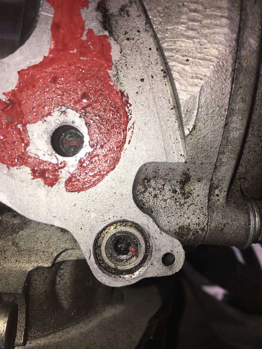

    Habe das Problem, dass das Gewinde hier völlig durch ist. Bin am überlegen ob ich einen 8er Stehbolzen rein mache, oder per Helicoil repariere was @DXR85 vorgeschlagen hat. Kann ich da ein 8er Loch ohne Probleme bohren, oder brech ich wo durch?
    Wäre das das Richtige
    Oder gibts zufällig jemand der mir sein Set leihen würde gegen eine Spende. Dann brauch ich nicht extra eins kaufen...

    ...habe gerade mit der RZ telefoniert M7 hat er nicht nur M8,M10 etc., bzw.
    könnte ich mir die ausborgen wenn Dir damit geholfen wäre

    Ich würde mich, unabhängig davon ob Du irgendwo durchbrichst, für Helicoil entscheiden, da Du hinterher ein stabileres Gewinde erhälst als wenn Du das Loch aufbohrst und dann ein Gewinde reinschneidest und den Stehbolzen so reindrehst.

    Such mal nach Baercoil.
    Kostet ein Kasten mit Bohrer, Werkzeug etc. 25€
    Habe ich schon als M8 bei der Ölablassschraube verbaut.
    funktioniert einwandfrei.

    Heute versucht mit dem Baercoil. Das Set sieht an sich nicht schlecht aus. Komme aber nicht zum Bohren hin. Muss also den Motor ausbauen, bevor ich bohren kann. Heißt schaffe ich jetzt gerade zeitlich erstmal nicht.

    Vom Vergaser, Ansaugstutzen. Der Richtung Zylinder. Hab halt gehofft ich bekomm das in 20 Minuten über die Runden. Fahr aber heute in den Urlaub. Werd ich erst in ner Woche schaffen...

    m6 helicoil geht schnell :)

    Hab aber schon m7 gekauft und nicht mit gedacht dass ich da Vllt zum bohren nicht hin komm.

    Also bis jetzt hat das ganze gut funktionier. Wenn jemand ein M7 reparieren will, ich kann das Set leihen.
