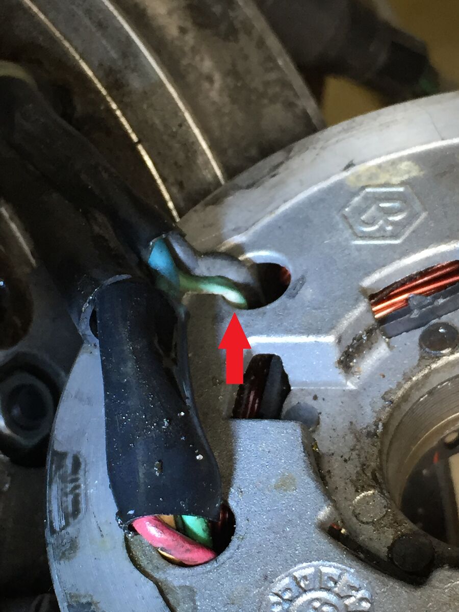

    • May 20, 2016 at 21:39
    So, ich habe heute damit begonnen alles mal auseinander zu schrauben und bin dann auf eine Stelle am Polrad gestoßen die mir sehr verdächtig aussieht.
    an der markierten Stelle ist das grüne Kabel aufgescheuert.
    außerdem wollte Ich fragen ob Ihr eventuell wisst welchen Widerstand die einzelnen Spulen haben müssen, damit ich die mal durchmessen kann.

    • May 21, 2016 at 16:13
    So kurzes Update:
    Habe heute Mittag bei einem Händler eine neue Lichtmaschine bestellt.
    Die sollte Montag oder Dienstag da sein.

    • May 23, 2016 at 21:17
    Sie läuft wieder!
    Defekt war die Ankerspule. Vielen Dank trotzdem für die Tipps
