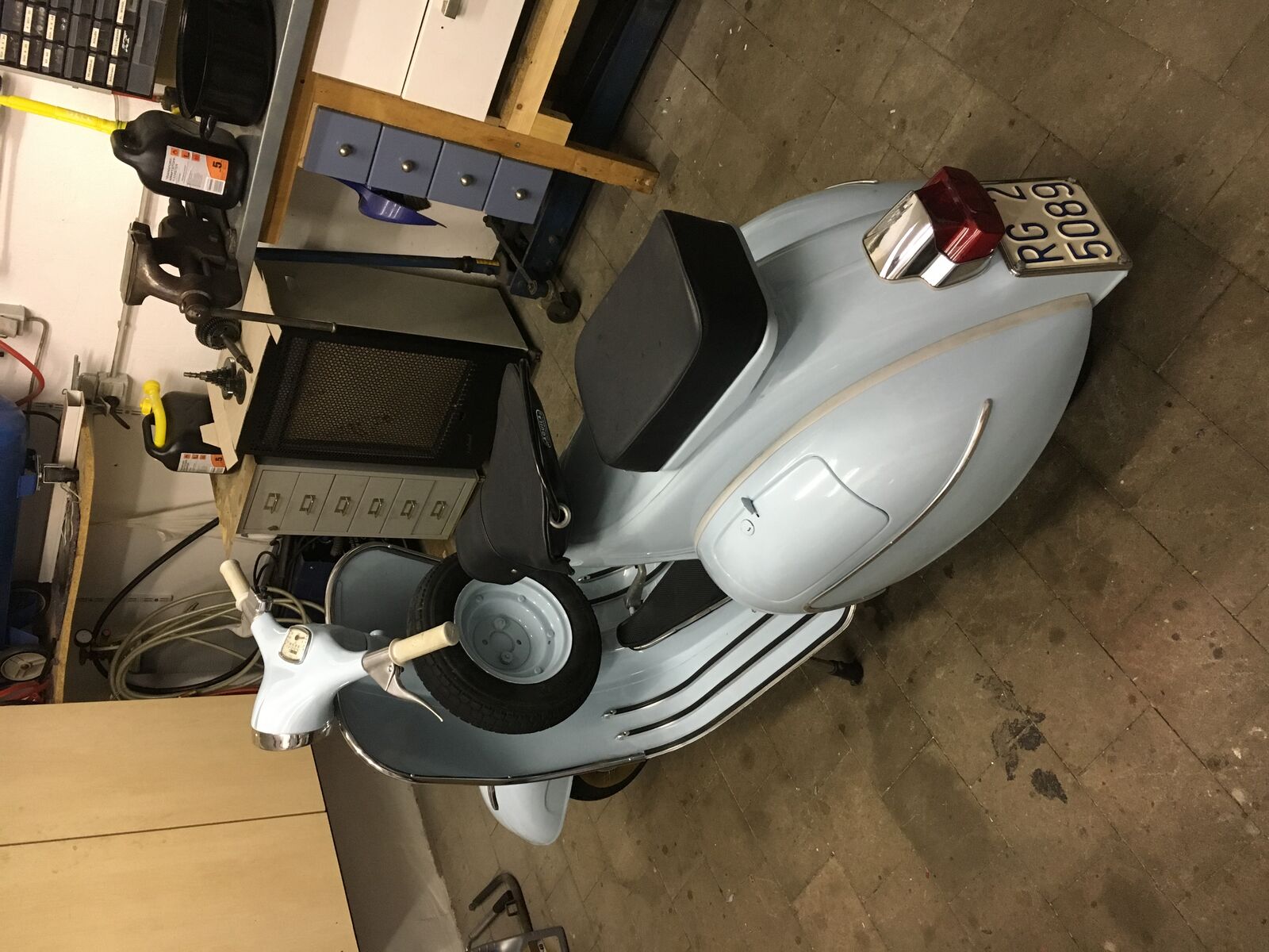

    Hallo heute habe ich mir meine VNB gekauft. Die Vespa stammt aus Italien, original Papiere liegen bei. Erstzulassung war 23.01.64 in Italien. Baujahr laut Zettel sollte 27.11.63 bzw 01/64 sein, was mich verwundert ist aber das am Rahmen vnb6T steht. Ab 5t und 6t sind doch 4 habt Motoren verbaut worden. Die Rahmennummer stimmt mit den Papieren überein. Deutsches TÜV Gutachten ist auch dabei. Aber meine VNB hat 3 Gänge. Sollte die nicht 4 haben ? Motor ist auch vnb6M und sollte der originale sein. Ist aus 1. Hand das Fahrzeug.

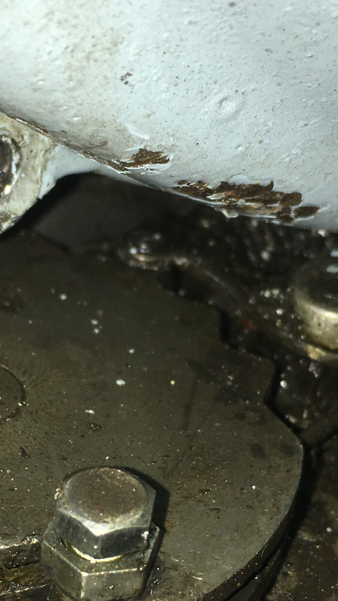

    Habe geschaut auf dem Rohr sind 3 Gänge. Aber hinten in der Schalteraste sind doch vier Gänge oder ? Hier ein Bild
    Denke ich sollte heute nach der Arbeit mal probieren in den 4. zu schalten habe ich ja nie getestet weil ja nur 3. darf sind ;) vll haben die den falschen Griff montiert..... Unglaublich echt war

    ....ich kann es nicht genau erkennen, aber an der Schaltraste beim 4 Gang Motor sollten dann
    5 Einbuchtungen (Kerben) sein, bei 3 Gang logischerweise eine weniger also 4 !

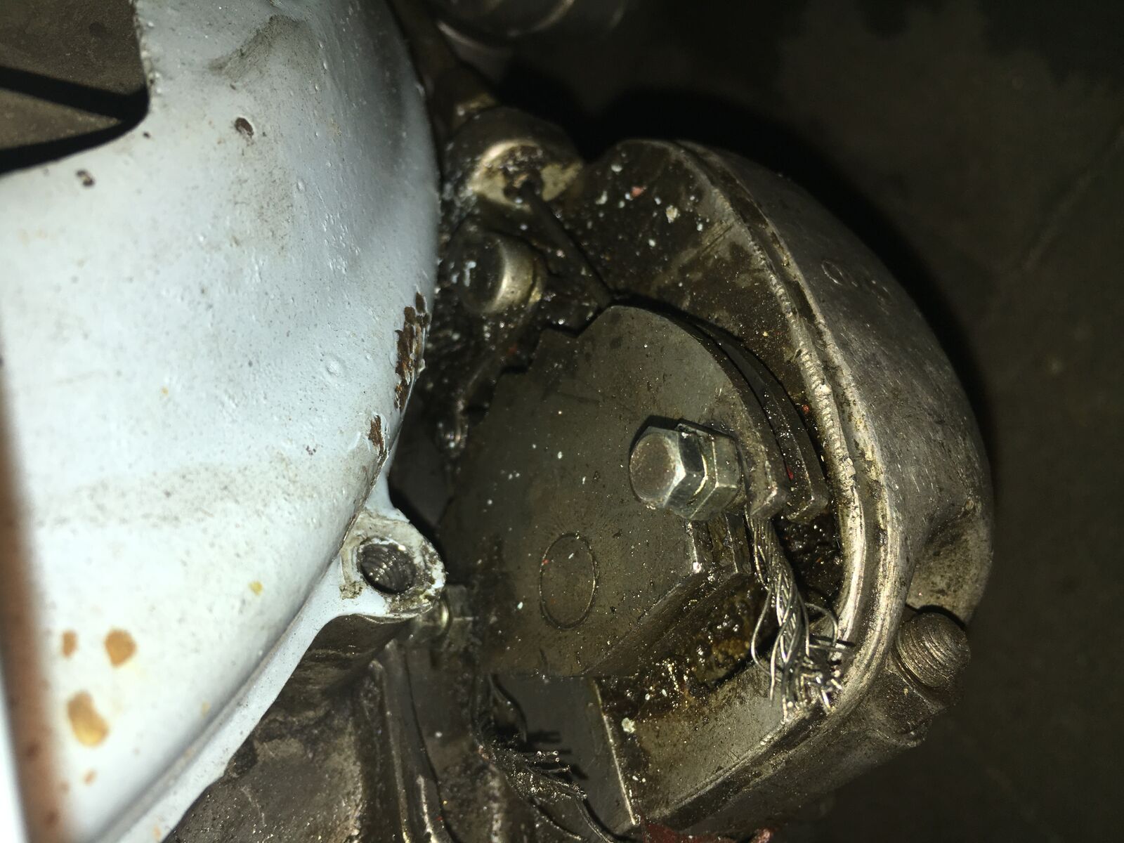

    Also ich habe 4 große und eine kleine. Die kleine ist für den Leergang. Dann habe ich links davon eine größere und rechts davon 3. bei meinem Vater seiner 4 Gang sieht es genau so aus wie bei mir.
    Habe das Foto Gröser gemacht

    Wurde vielleicht der Griff mal ersetzt und, mangels anderes Möglichkeit, ein Dreigang genommen?
