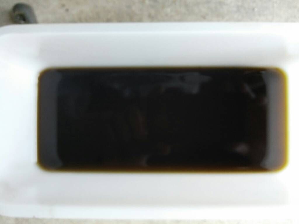

    So. Öl und Gaszug sind drin. Kiste stinkt, knattert und fährt :)
    Allerdings ist die gute jetzt an der Ölablassschraube leicht inkontinent. Soll ich es mal mit einer neuen Schraube versuchen? Edit: Ist eine M8x8, oder?
    Bild vom alten Öl habe ich angehangen.

    Dichtungsring unter der Ölschraube?
  • vantheman
    110
    21
    PK50 XL2 Schalter
    • June 25, 2016 at 21:25
    • #24
    Ja, ist drin. Ich könnte allerdings die Schraube unendlich drehen. Kein Anschlag zu spüren.
    Ist eine Papierdichtung. Müsste das was anderes rein?
