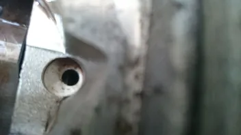

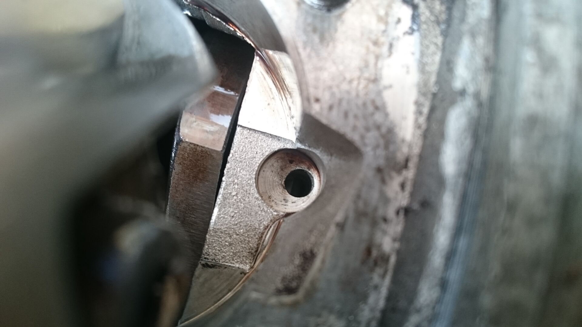

    Ist es normal dass das Loch so groß ist? Hab das irgendwie anders in Erinnerung.

    als die vespa noch 14 war, war das loch kleiner. aber danach wird das ihr leben lang immer größer und unförmiger, komisch komisch.

    wofür ist das Loch denn da?

    zum schmieren von lager und simmerring.

    ah ok. Suche im Moment das Problem Warum sie nicht läuft. Dann ist es das schonmal nicht.
    Hab den Motor jetzt ausgebaut um zu gucken wo er sifft. Stelle gefunden. Abgedichtet. Würde sie aber jetzt gerne auf der Halterung starten. Geht aber nicht mehr an.
