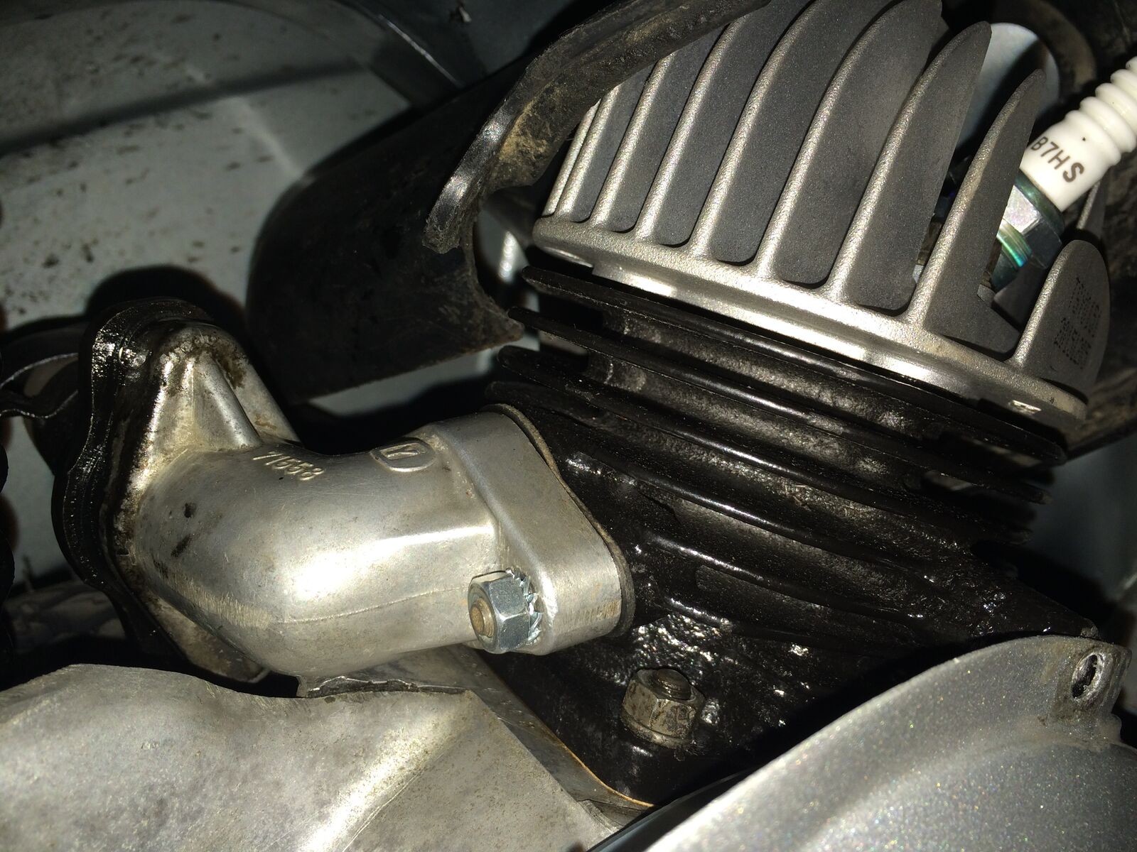

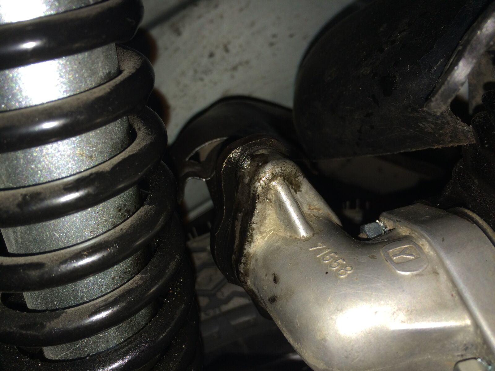

    Hallo Gemeinde,
    Habe die Fehlerquelle gefunden,also der Kopf kommt mir dicht vor ansonsten müsste der ja auch versifft sein,habe ihn rundum kontrolliert und konnte soweit nichts feststellen.
    Fußdichtung,ASS auch in Ordnung habe sie heute eine ganze weile laufen lassen läuft im Standgas einwandfrei und nimmt auch gleich Gas an(wäre bei etwas undichtem Kopf vermutlich nicht so?)
    Ich frage deswegen weil wenn ich schon mal dran bin,ob es sich empfiehlt den Zylinder dann trotzdem zu planen?
    Habe schon von vielen gelesen die das speziell beim DR so oder so machen,was in meinem Fall ja nicht so war.Möchte zur Zeit lieber fahren als nur schrauben ;)
    Auf Bild 2 am Krümmer denke ist die undichte Stelle :-/
    Ich muss dazu sagen als ich den Zylinder montiert hatte wollte ich etwas ÖL(einfach so zur ersten Schmierung)verwenden habe etwas 2Takt rein,aber war glaub bissle viel(wie mit der Ketchupflasche :+3 )ich denke deswegen ist sie auch nur mit schieben angesprungen,und das ganze überschüssige ÖL hat es mir durch die Verbindung Auspuff/Krümmer raus geschossen

    Hast du da zwischen Auspuff und Krümmer keine Dichtung drinnen oder sieht das nur so aus? Hast du, wenn ja, die Alu- oder die "Papier"dichtungen rein?
    Ich würds einfach mal sauber machen mit Zewa (damit du siehst ob was nachkommt). Dann ne Weile fahren und nochmal schauen.
    Planen bringt natürlich in dem Sinne was, dass du die Kompression erhöhst. Beim normalen DR75 is da am Kopf recht viel Fleisch gewesen (glaub ich mich zu erinnern). Gibt dem sonst recht entspannten Zylinder ein bisschen mehr Kraft! (Is richtiges Oldschool-Tuning ;) ) Aber du hast ein funktionierendes Setup, würd des erstmal so lassen. Dann kannst endlich fahren. Planen kannst notfalls an nem Abend in 2 Stunden und weniger (je nach werkzeugtechnischer Ausstattung) erledigen.
    Da ist(war)in der Tat eine drin,habe die genommen die bei dem Zylinder dabei war,passte ordentlich drauf denn die,die ich am Zylinder montiert hatte war relativ neu.
    Habe ich auch gemacht und man sieht das es von dort ist,ist zwar etwas weniger geworden aber dennoch undicht.
    So sehe ich das auch,planen kann ich denke noch genug wenn es tatsächlich dann irgenwann mal undicht wird,aber vielleicht war ich ja einer von wenigen glücklichen,die einen dichten 75DR ab Werk erwischt haben.
    Mit dem Auspuff bin ich allerdings alles andere als zufrieden(Sito Plus,brauch ich ja nicht viel dazu schreiben).
    Ich denke ich werde den Piaggio oder evt die Piaggio Banane zeitnah montieren(weil das geknattere...na ja).
    LG :)

    Wenn die Schrauben richtig angezogen sind rotzt kein Zylinder aus dem Kopf. Sonst würde da, wie Volker gesagt hat, die Kiste nicht richtig laufen.
    3,102
    31,555
    5,670
    • July 7, 2016 at 12:56
    • #27
    Normale Dichtung rein, fest ziehen, Banane ran, Abdüsen und fahren. Feddisch !
