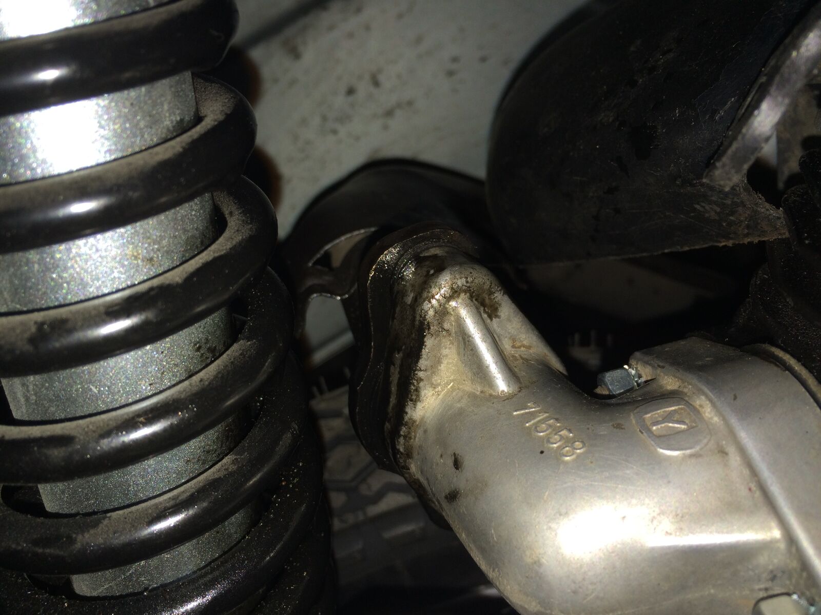

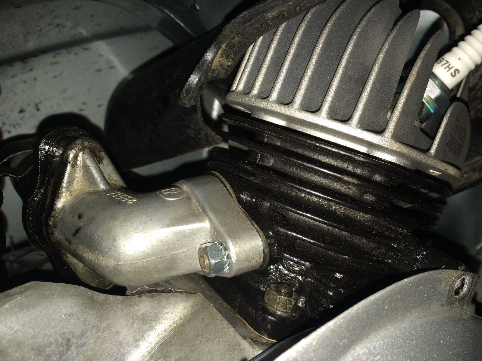

    Auf Bild 2 am Krümmer denke ist die undichte Stelle :-/
    Ich muss dazu sagen als ich den Zylinder montiert hatte wollte ich etwas ÖL(einfach so zur ersten Schmierung)verwenden habe etwas 2Takt rein,aber war glaub bissle viel(wie mit der Ketchupflasche :+3 )ich denke deswegen ist sie auch nur mit schieben angesprungen,und das ganze überschüssige ÖL hat es mir durch die Verbindung Auspuff/Krümmer raus geschossen
  • Hast du da zwischen Auspuff und Krümmer keine Dichtung drinnen oder sieht das nur so aus? Hast du, wenn ja, die Alu- oder die "Papier"dichtungen rein?
    Ich würds einfach mal sauber machen mit Zewa (damit du siehst ob was nachkommt). Dann ne Weile fahren und nochmal schauen.
    Planen bringt natürlich in dem Sinne was, dass du die Kompression erhöhst. Beim normalen DR75 is da am Kopf recht viel Fleisch gewesen (glaub ich mich zu erinnern). Gibt dem sonst recht entspannten Zylinder ein bisschen mehr Kraft! (Is richtiges Oldschool-Tuning ;) ) Aber du hast ein funktionierendes Setup, würd des erstmal so lassen. Dann kannst endlich fahren. Planen kannst notfalls an nem Abend in 2 Stunden und weniger (je nach werkzeugtechnischer Ausstattung) erledigen.
    Da ist(war)in der Tat eine drin,habe die genommen die bei dem Zylinder dabei war,passte ordentlich drauf denn die,die ich am Zylinder montiert hatte war relativ neu.
    Habe ich auch gemacht und man sieht das es von dort ist,ist zwar etwas weniger geworden aber dennoch undicht.
