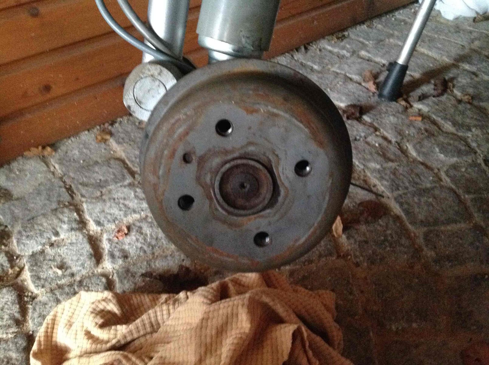

    Ich wollte die Bermsbeläge bei der Vespa 50L wechseln. Wie bekomme ich die vordere Bremstrommel runter?
    Sie hat 9 Zoll geschlossene Felgen. Die Felge habe ich schon runter.

    Wenn ich das richtig sehe, sitzt die Bremstrommel auf dem dem Bremstrommelflansch? Eigentlich müsste ich die Bremstrommel einfach so abnehmen können nachdem ich die Felge abgeschraubt habe? Die Bremstrommel sitzt aber fest auf dem Bremstrommelflasch. (Ich weiß, um die Beläge zu wechseln muss ich alles abbauen/zerlegen)

    Deine Beschreibung gilt nicht für meine Vespa. Ich habe das italienische Modell. Ich hänge ein Beispielfoto an.

    Sowohl Kappe 53 alsauch Kronenmutter 59 hat der TE nicht da er eine geschlossene Felge hat.
    Die ganze Achse muß raus. Geschlossene Felge - Vorderradbremse austauschen ist z.B. ein Ergebnis der sogenannten SuFu. :D
