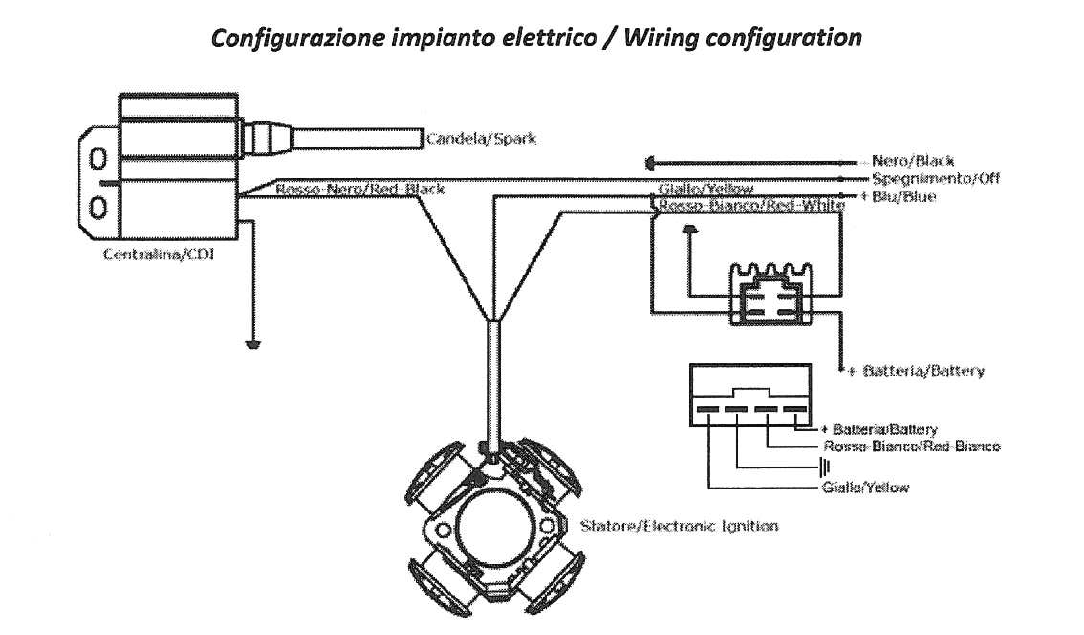

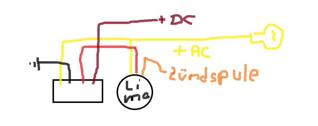

    Hallo, ich bin in den Endzügen der Umrüstung.
    Es funktioniert grundsätzlich alles, aber leider stimmen die Spannungen nicht.
    An DC liegen zwischen 7V und 19V an je nach Drehzahl. Deshalb vermute ich, dass ich den Regler nicht richtig angeschlossen hab. Ich brauch DC wegen einem Digitaltacho und dem Blinkerrelais.
    Ich habe den Regler, bei dem die Kontakte in einer Reihe liegen.
    • Im Bild Gelb --> im Schaltbild "Yellow White"
    • Im Bild Rot --> Im Schaltbild "Red White"
    • Im Bild Orange --> Im Schaltbild "Rot Schwarz"
    • im Bild Weinrot --> Im Schaltbild Battery
    Stimmt das denn so? Wo könnte mein Fehler liegen? Vielleicht könnt ihr mir ja helfen.

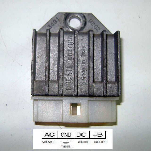

    Problem: Es steht nur Pinasco drauf. Damit findet man im Internet nichts. Vermutlich ist es so einer von Minarelli (siehe Anhang). Das ist die einzige Beschreibung, die ich gefunden habe.
    Ich frage mich jetzt aber, wo der Unterschied zwischen DC und B+ ist... Ich finde zu den Reglern mit den flachen Steckern (Kontakte nebeneinander) einfach keine Schaltpläne.

    Ist das die Pinasco Flytech Zündung ?
    Dann ist der Anschlussplan im ersten Beitrag auf dem zweiten Bild doch vorhanden.
    Der obere Regler ist für 6V, der untere mit 4 nebeneinander sitzenden Kontakten für 12V.
    Gehäuse zusätzlich erden hilft.

    Aber das dritte Foto in Beitrag 3 zeigt doch nicht Deinen Gleichrichter, oder ? So wie ich das verstanden habe, ist es nur ein Beispielfoto.
    In im oberen Bild ist der Anschlussplan der Pinasco. Daran würde ich mich halten. Nur weil das Gehäuse gleich ist, muss die innere Verschaltung noch lange nicht 1:1 gleich sein.
  • martix90
    437
    Echterdingen
    Vespa 50n BJ 71 / Vespa GT/R BJ 71
    • July 19, 2016 at 16:52
    Genau, das ist ein Beispielfoto. Ich geb dir auch Recht, dass das nicht unbedingt die gleiche Belegung haben muss, aber die Warhscheinlichkeit ist relativ hoch.
    (Da B+, AC und Masse auf jeden Fall gleich sind).
