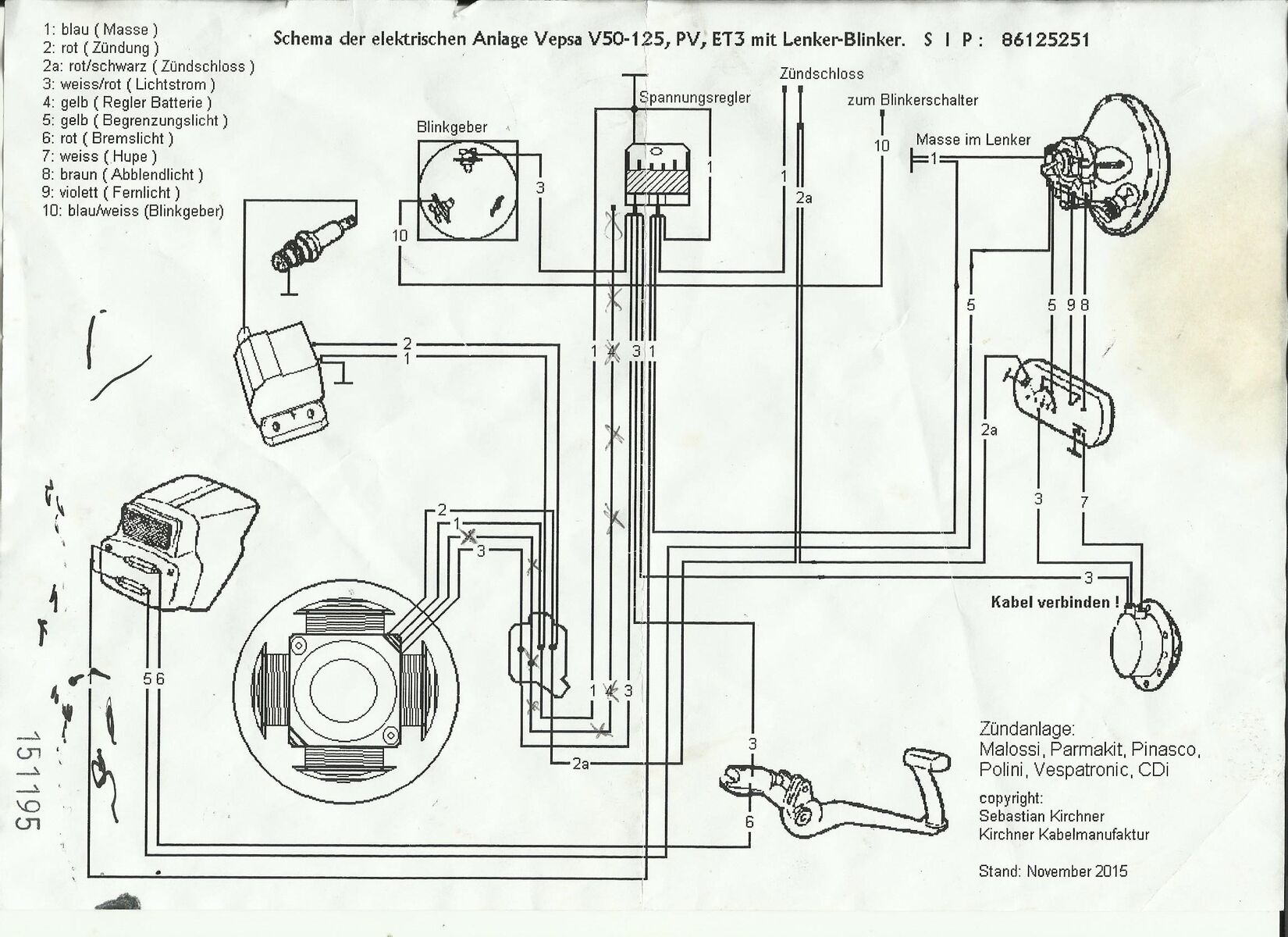

    Habe hier mal den [lexicon='Schaltplan',''][/lexicon]. Habe den Regler so angeklemmt. Kann ja eigentlich nichts falsch machen, da der Kabelbaum komplett fertig war.
    Komisch ist nur, dass laut [lexicon='Schaltplan',''][/lexicon] in den Regler erst mal Lichtstrom reingeht ok is klar. Aber in den anderen Anschluss geht Masse?

    • August 6, 2016 at 16:38
    In dem Kabelbaum waren die Kabel von den Verbrauchen und das was vom motor kommt in einem Strang.
    Habe den auf einen Pol geklemmt und halt den anderen auf Masse. Hatte eigentlich nur Masse falsch angesteckt.
    Jetzt geht es.
