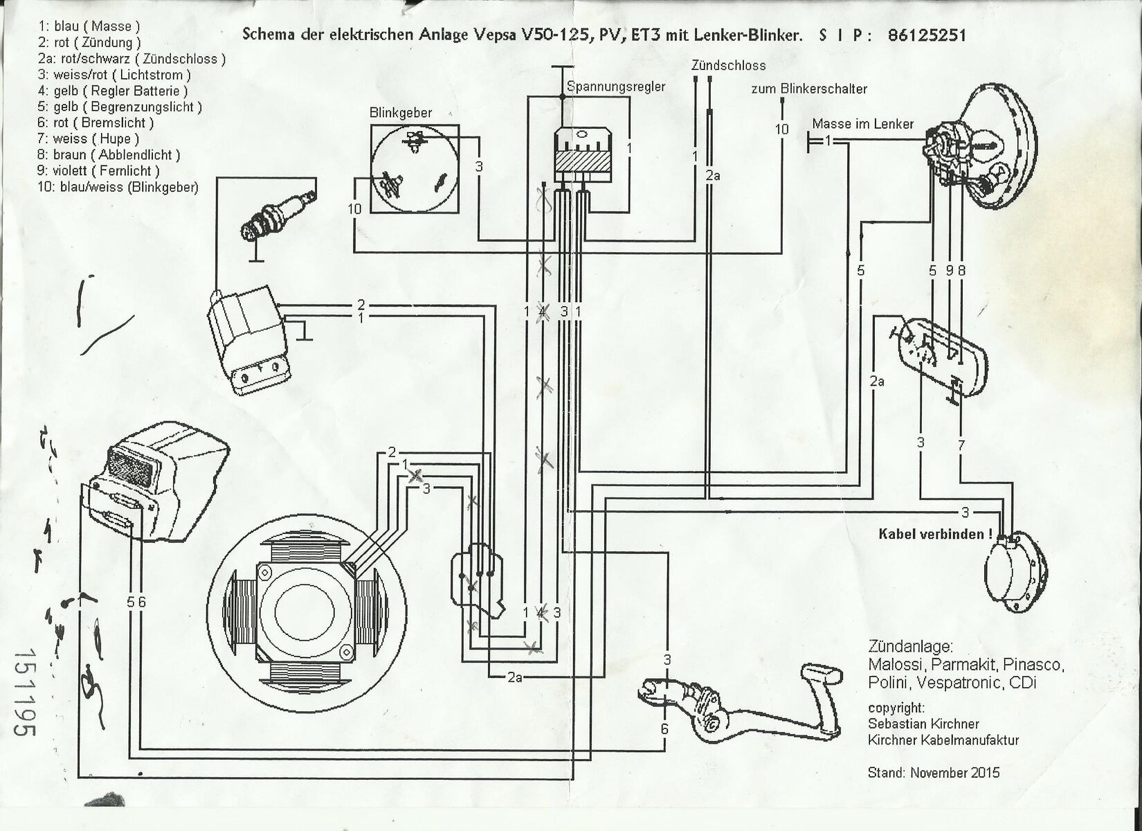

    Hallo, bin gerade dabei meine V50 auf 12v umzubauen. Soweit alles gemacht. Habe einen fertigen Kabelbaum von Sip bestellt, da der alte sowieso total brüchig war.
    Problem ist nun, dass wenn ich den Spannungsregler nicht angeschlossen habe alles funktioniert. Wenn ich aber den Regler anschließe geht nichts. Bin ein absoluter Leihe was Elektrik angeht.
    Deswegen habe ich mir extra den fertigen Kabelbaum geholt, weil ich dachte, so schwer kann es ja nicht sein. Habe ich was falsch angeklemmt?
    Ps: Der Spannungsregler ist neu, denk mal nicht, dass der Kaputt ist.

    Regler richtig angeklemmt? Oder beim ersten Versuch falsch angeklemmt und gehimmelt?

    Habe hier mal den Schaltplan. Habe den Regler so angeklemmt. Kann ja eigentlich nichts falsch machen, da der Kabelbaum komplett fertig war.
    Komisch ist nur, dass laut Schaltplan in den Regler erst mal Lichtstrom reingeht ok is klar. Aber in den anderen Anschluss geht Masse?

    Hat sich erledigt, habs hinekommen
    3,176
    31,759
    5,696
    • August 6, 2016 at 15:06
    Und wie ???
  • DNGRS_
    26
    V50
    • August 6, 2016 at 16:38
    In dem Kabelbaum waren die Kabel von den Verbrauchen und das was vom motor kommt in einem Strang.
    Habe den auf einen Pol geklemmt und halt den anderen auf Masse. Hatte eigentlich nur Masse falsch angesteckt.
    Jetzt geht es.
