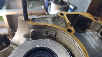

    Ich denke, wir haben den Übeltäter gefunden. Starke Riefen am Einlass, denke, dass ist der Grund, warum er soviel Sprit zurück spuckt.
    Nach Telefonat mit Scooter-Center wurde uns der Membranansaugstutzen empfohlen, der laut Aussage, genau für solch einen Fall entwickelt wurde?!
    Heute Abend gehts wieder ans zusammen bauen. Mal schauen ob das des Rätsels Lösung ist.

    Motor zusammengebaut... Läuft Seidenweich. Alles Super
    Es handelte sich um dieses Teil:
    Danke für eure rege Beteiligung.
