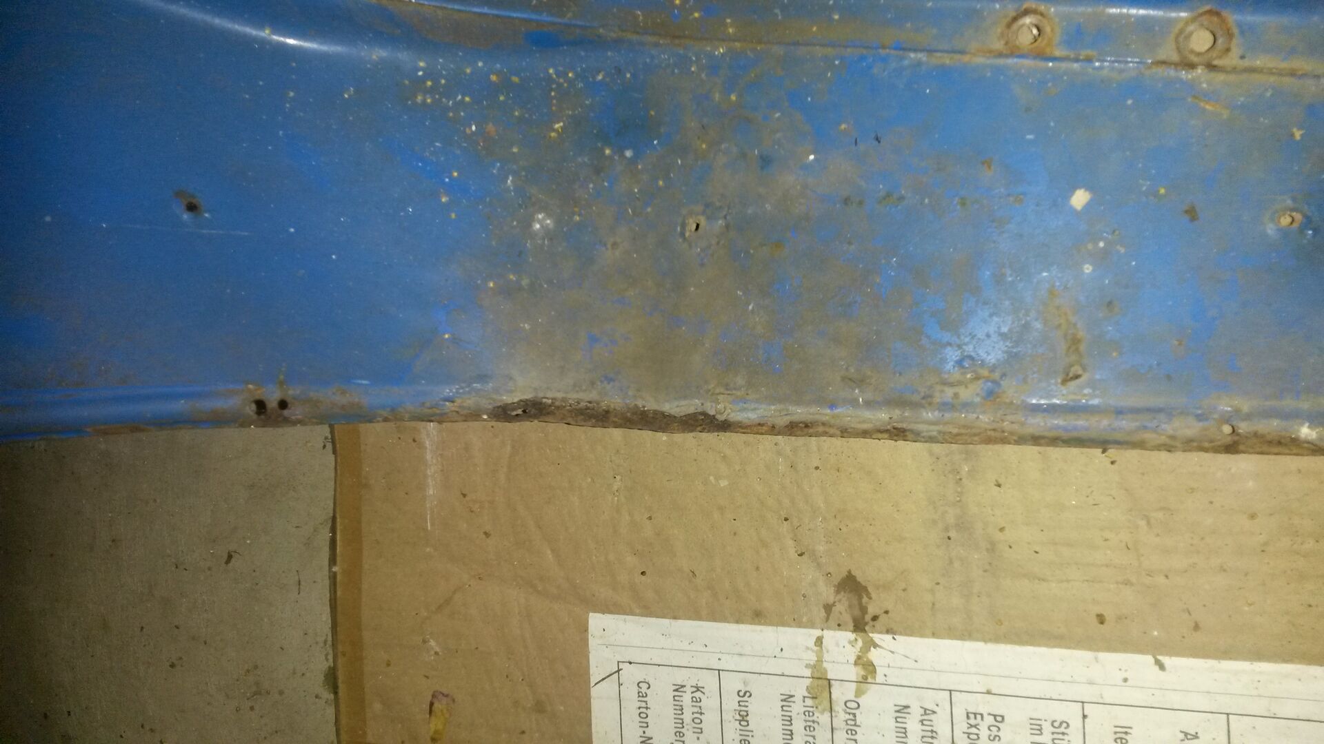

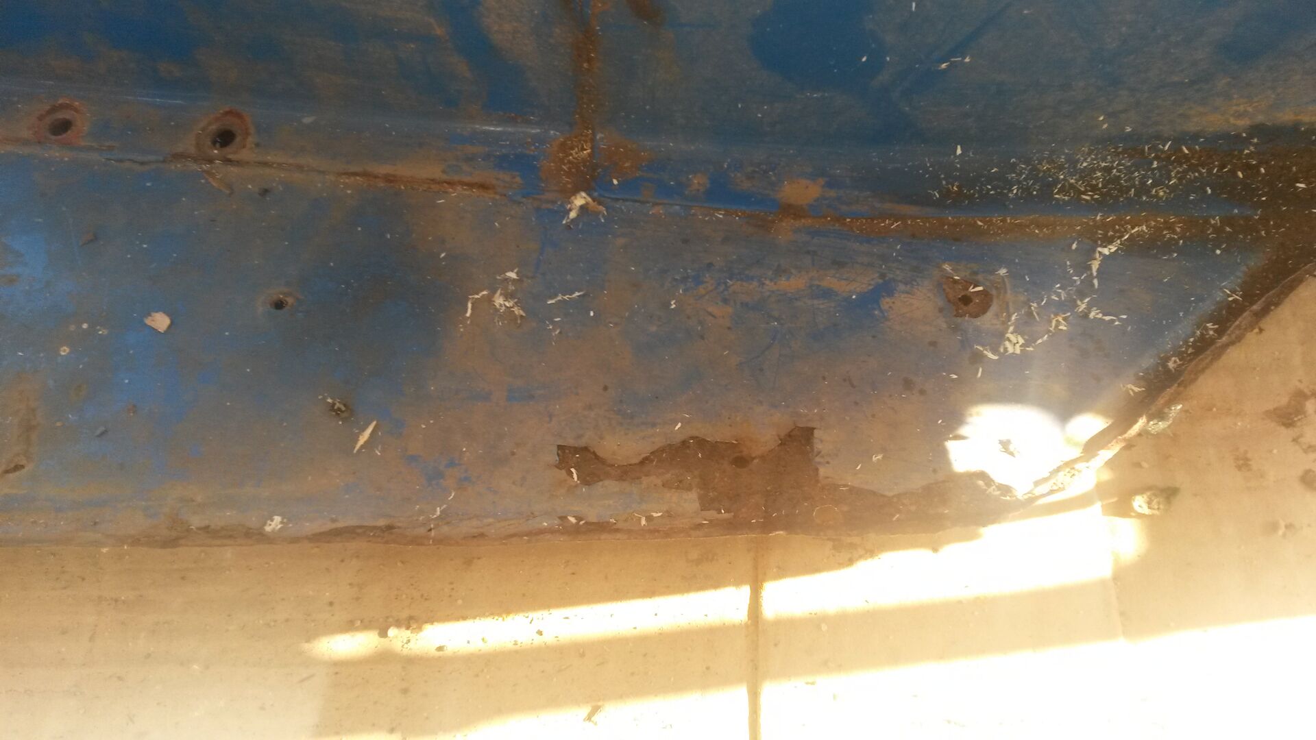

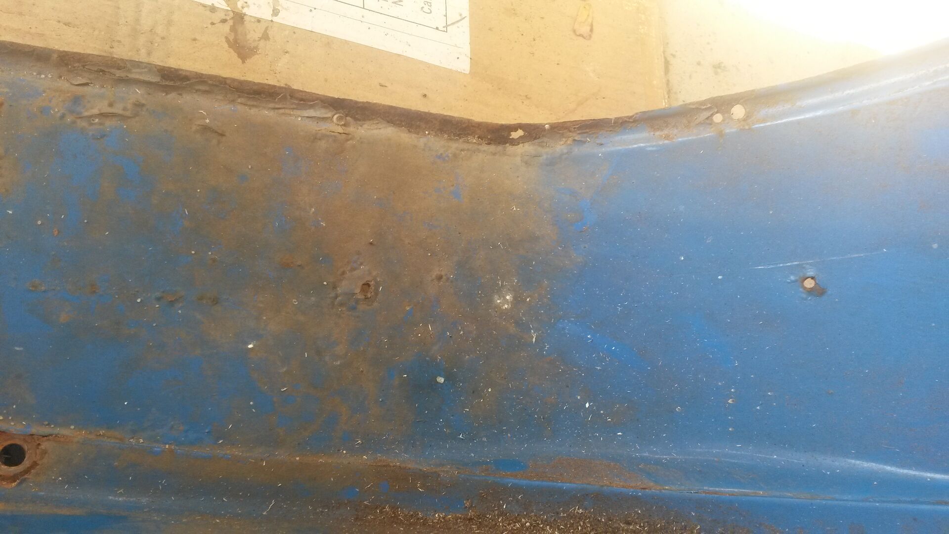

Hallo bin neu hier. Habe einen Rahmen von einer pk 50 s bekommen und es ist der Rahmen auf der Seite am beinschild rostig. Hat wer von euch auch schon mal das Problem gehabt? Kann man das austauschen oder gleich einen neuen Rahmen besorgen? Weiß auch nicht ob man das auch so irgendwie machen kann wegen der beinschild Umrandung?
vespa pk 50 Rahmen rostig
Beinschild kann man neu machen. Oder einfach behandeln. Am besten mal ein Foto einstellen,damit man einschätzen kann wie schlimm es ist
anbei Fotos
Ganz normaler Zustand. Rost entfernen und neu beilackieren. Oder mit Ovatrol behandeln. Auszutauschen brauchst Du m.M.n. gar nichts.

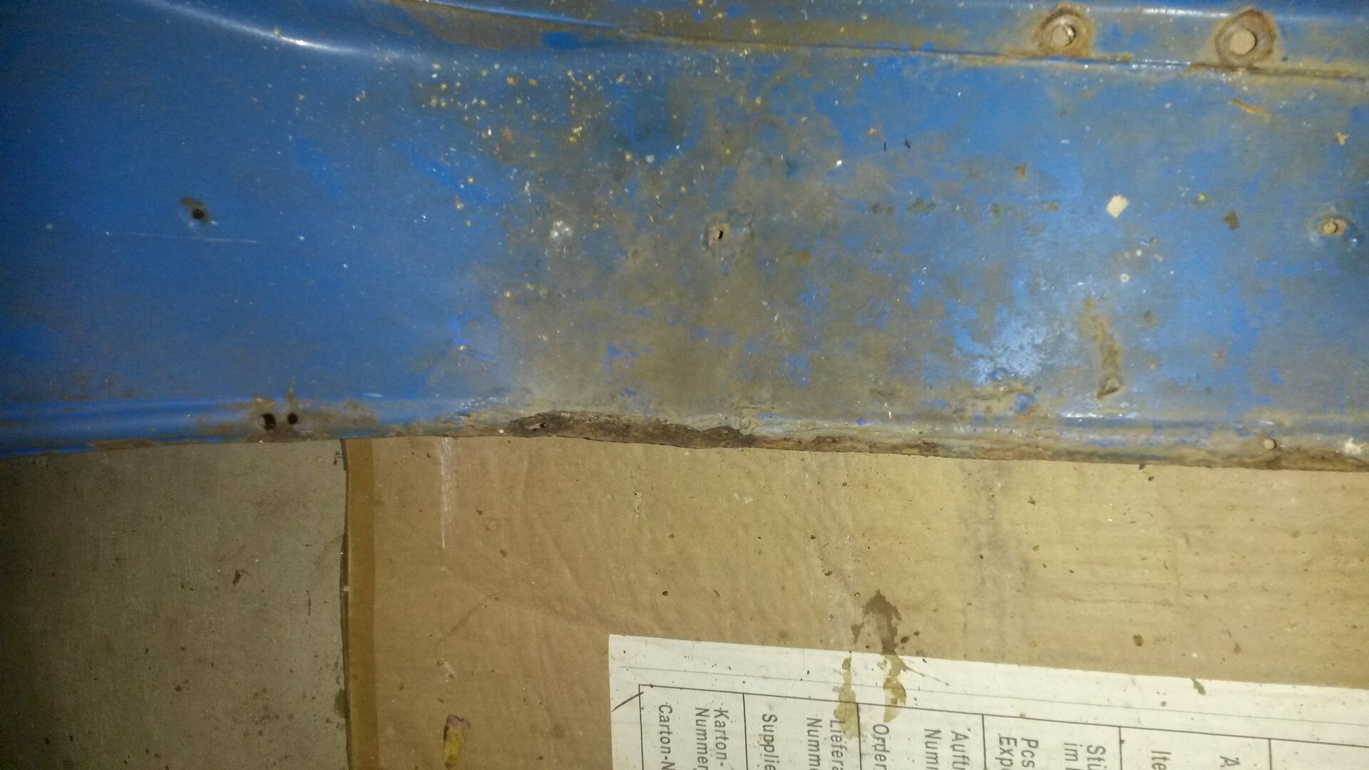

den fleck sauber entrosten mit winkelschleifer oder sandstrahlen und super grundiern und lackieren.
Wie oben schon gesagt wurde, entrosten und neu (bei-)lackieren. Zumal ich derzeit auch nicht mal genau weiß, ob es überhaupt neue Tritt- der Beinschilder für die PK gibt. Btw: Wie sieht denn die obere Stoßdämpferaufnahme hinten oben aus? Die gammelt bei den PKs auch gerne mal weg.
Trittblech gibt es in zweifelhafter qualität. Wenn es irgendwie zu retten ist lieber das original erhalten

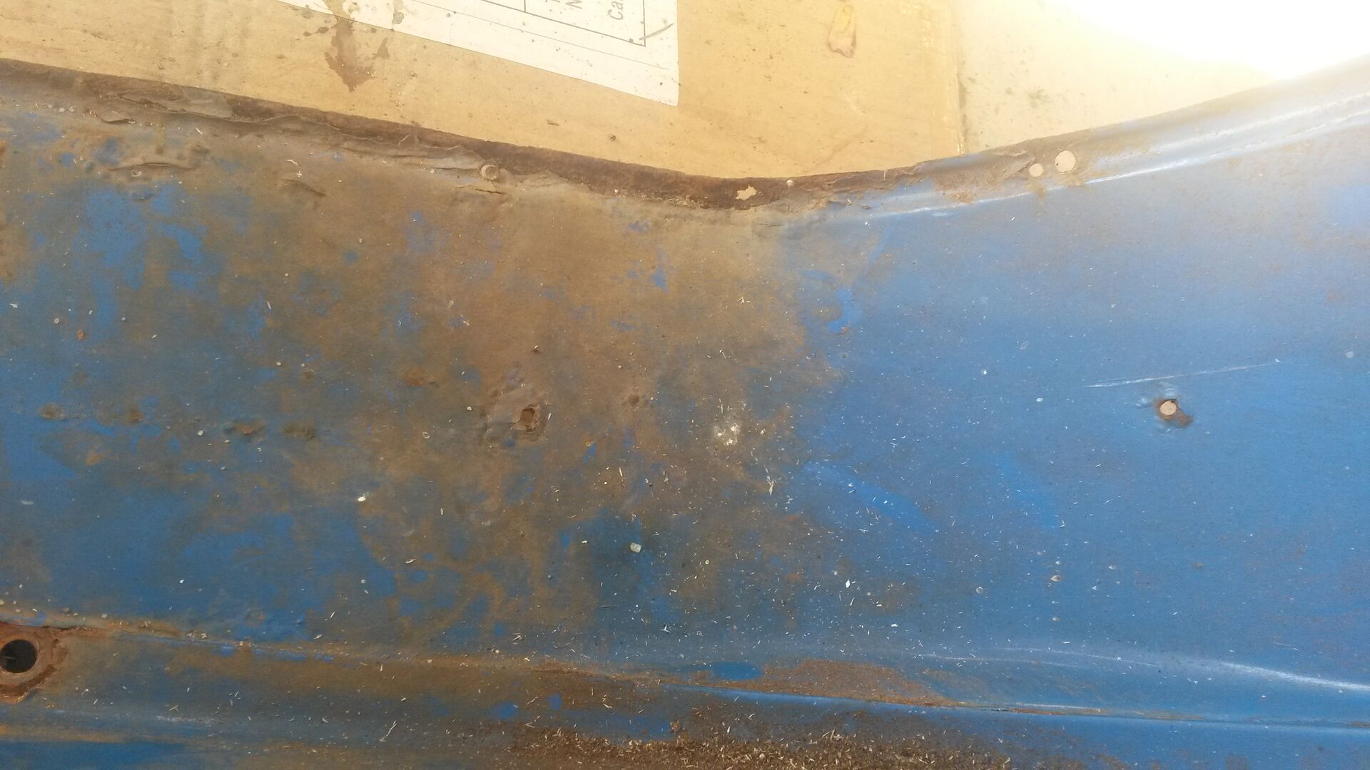

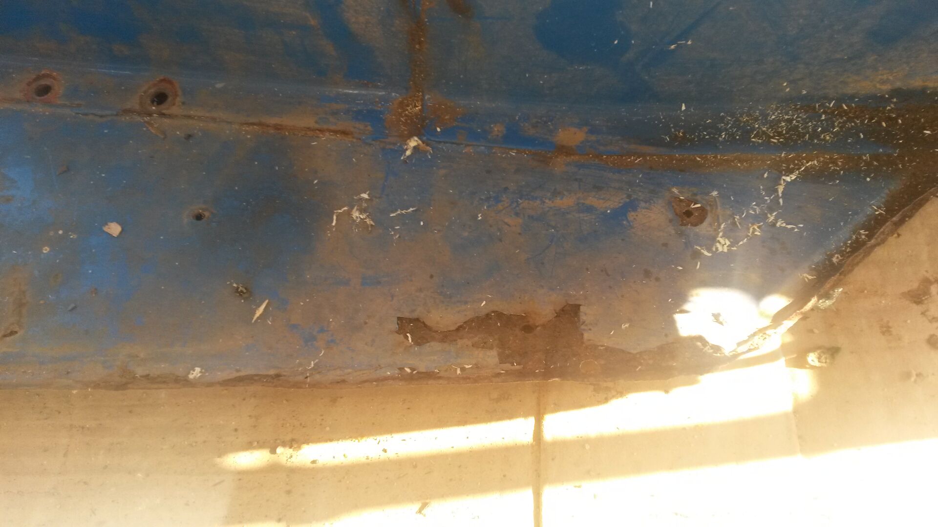

noch ein foto. Die Stoßdämpfer Aufnahme ist ok
Genauso wenig schlecht, wie der Rest.
