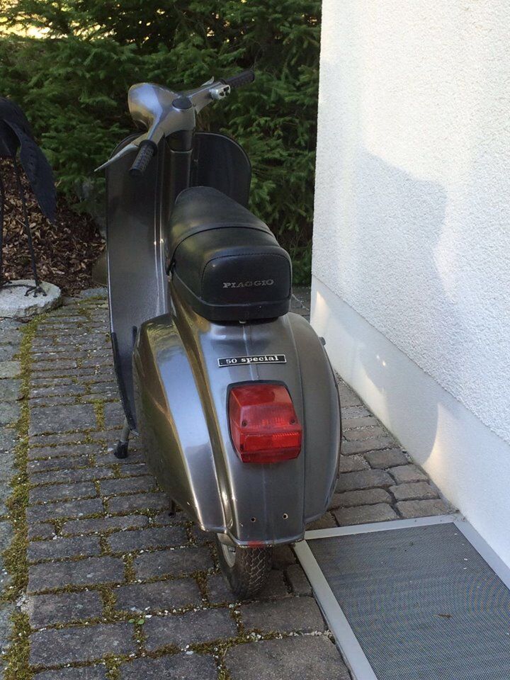

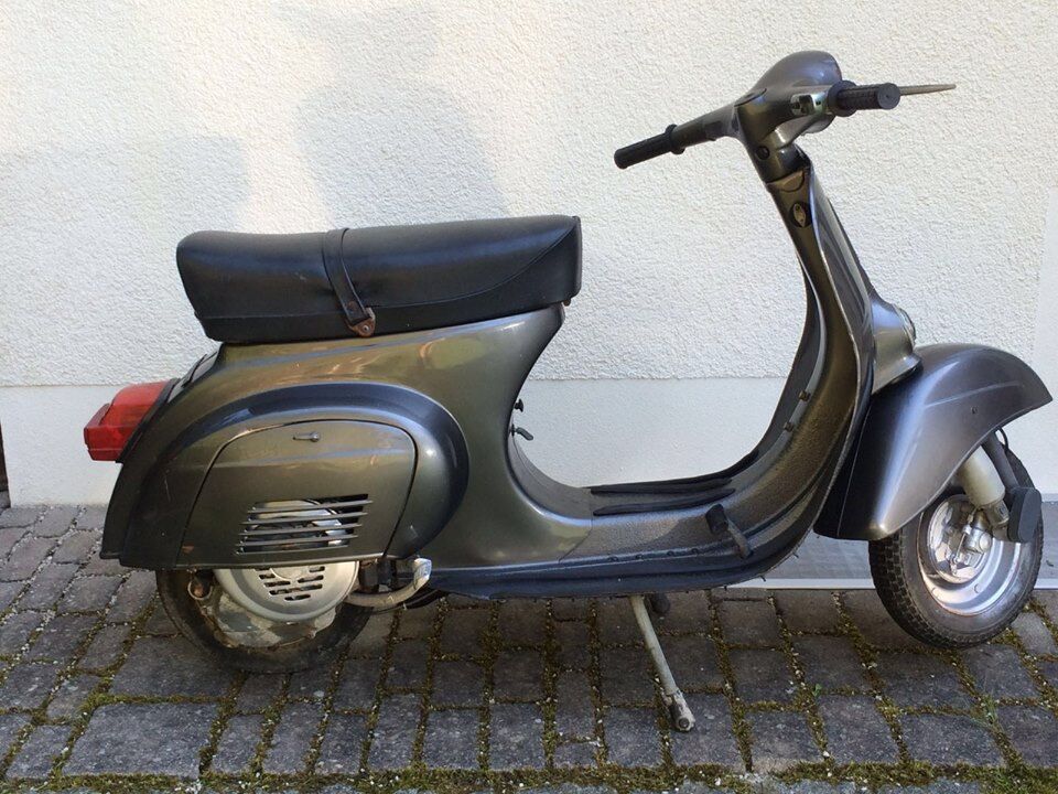

    Hallo hab hier eine Vespa V50N im Angebot. Sieht eig. ganz gut aus, auch wenn sie etwas "schäbig" restauriert bzw lackiert wurde.
    Ich bin nur etwas verwirrt. Die Bezeichnung und dann hinten an der Vespa das "50 Special" und dazu dann Rundlicht?
    Preis ist bei 1850,- VHB
    - springt direkt an
    - elektrik funktioniert
    - motor dicht
    Was meint ihr?
    Vielen Dank.

    Sieht nach wirklicher Verkaufslackierung aus. Länger gestanden hat sie auch ( Spinnweben ). Ist keine Spezial, oder der Lenker wurde umgebaut.....
    ja ich glaube es ist einfach nur der special "aufkleber" hinten dran gemacht worden ..
    was meinst du mit verkaufslackierung? einfach mal drüber damit es nicht zu abgerockt aussieht? (dabei sind o-lacke doch echt schick ... :P )
    wie ist sonst dein / euer Eindruck zu Preis / Leistung?

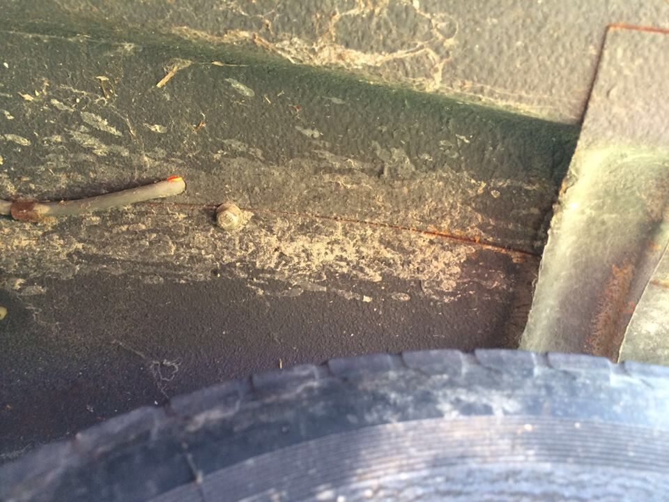

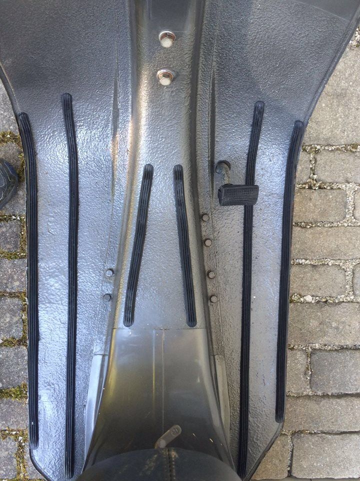

    Ja, vor allem ohne sie zu zerlegen. Daher sind die Schrauben am Kotflügel und am Trittbrett, zumindest soweit ich erkennen kann, mitlackiert. Das der Lack Cellulites hat kann man schon fast als Designgimmick bezeichnen.
    Fast € 2000.-- sind m.E.n. eine ziemlich hohe Ansage für eine V50. Aber wenn sie läuft und Papiere dabei sind dann ist es fast schon marktüblich.

    Ist nur eine italienische Besitzbescheinigung für den aktuellen Besitzer dabei. Das unten am Trittblech (Muster im Lack) ist scheinbar ne Schicht Steinschlagschutz.

    Italienische Papiere nützen dir im Zweifelsfall nichts bei einer Kontrolle. D.h. du mußt eine Vollabnahme beim Tüv machen und dazu einen Tacho nachrüsten. Insgesamt Kosten von ca. € 250.-- die dazukommen und natürlich der Behördengang. Den Unterbodenschutz solltest du, wenn du dich zum Kauf entschließt, entfernen oder zumindest kontrollieren damit kein Rost darunter blüht.

    Das Felgensilber ist auf den reifen...
    Der rost kommt durch den unterbodenschutz an der unterseite Trittbrett und aus der falz am heck...
    9 zoll felgen?
    Tacho drin?
    Blinker?
    Bremslicht?
    Unterbodenschutz machste drauf wenn du was verstecken möchtest...
    Ist die einfachste und billigste Pfuschmethode.
    Ich persönlich würde mir für das geld ne o lack deutsche kaufen.
    Da siehste was du bekommst
    Bei der nicht.

    Wenn du den preis auf 1000,1100 drücken kannst haste genug reserven für anstehende reparaturen. Was unter den unterbodenschutz ist siehste halt erst wenn er weg ist. Und dann kannste die kiste eh neu lacken.
    Konfrontiere den verkäufer damit,
    Unterbodenschutz, kein tacho,keine deutschen papiere, schlecht gelackt,rost,kein bremslicht,rost übergelackt und was du sonst noch findest um sie schlechter zu machen als sie eh schon ist.
