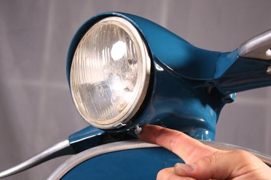

    Servus!
    Wie kann ich den Scheinwerfer bei einer 50N ausbauen? Blende abschrauben - okay, aber unterhalb des Scheinwerfers ist noch eine Befestigung. Ich hab' keine Ahnung, ob das eine Schraube ist.
    Danke für Eure Hilfe!
    Viele Grüße!

    Rundlicht oder Special ?

    • September 2, 2016 at 21:52
    Das dürfte eine Schraube sein. Mit der wird der Reflektor gehalten.

    • September 2, 2016 at 22:32
    Rundlicht

    • September 2, 2016 at 22:36
    Die Schraube aufdrehen und nach vorne schieben!
